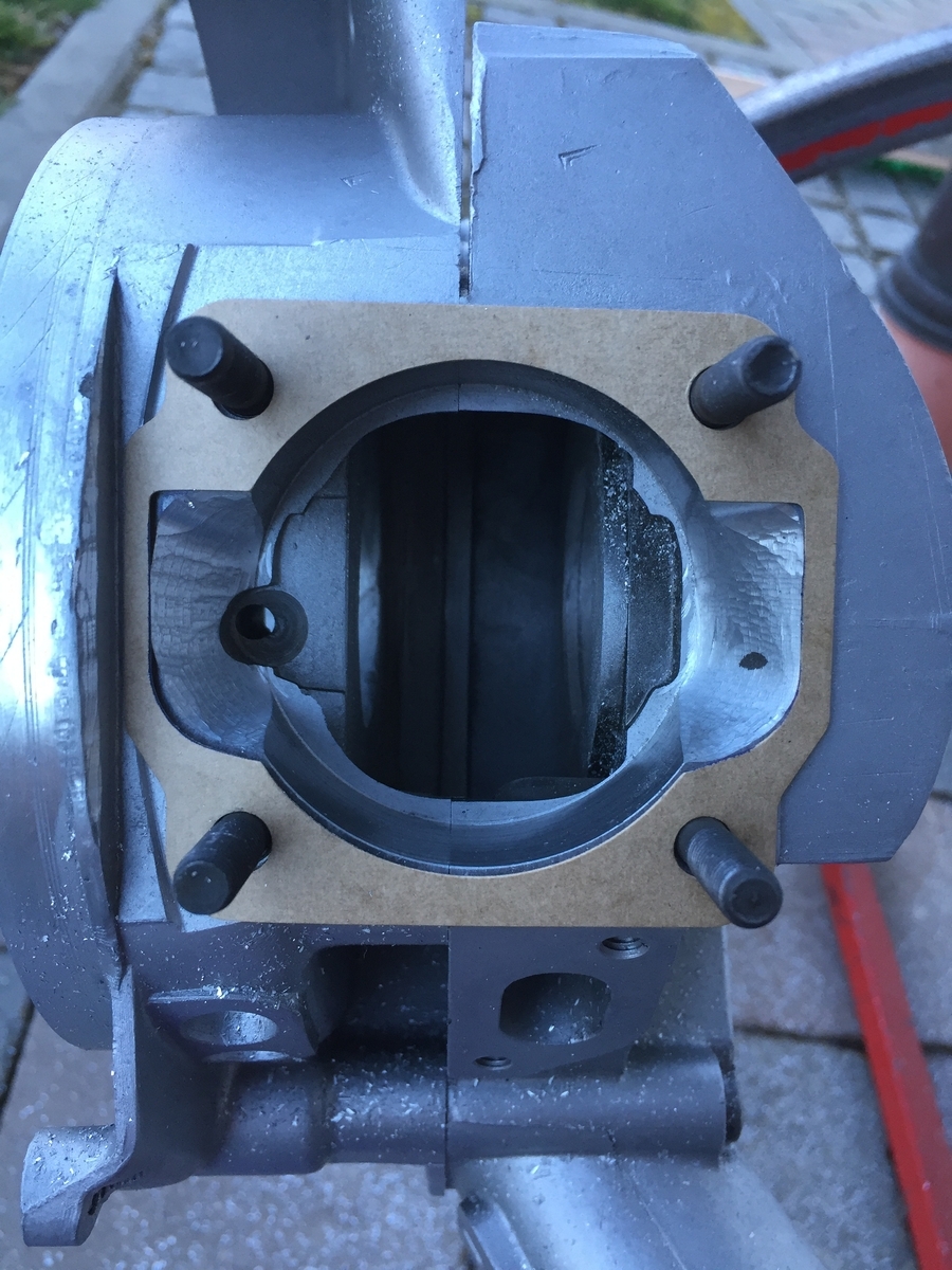

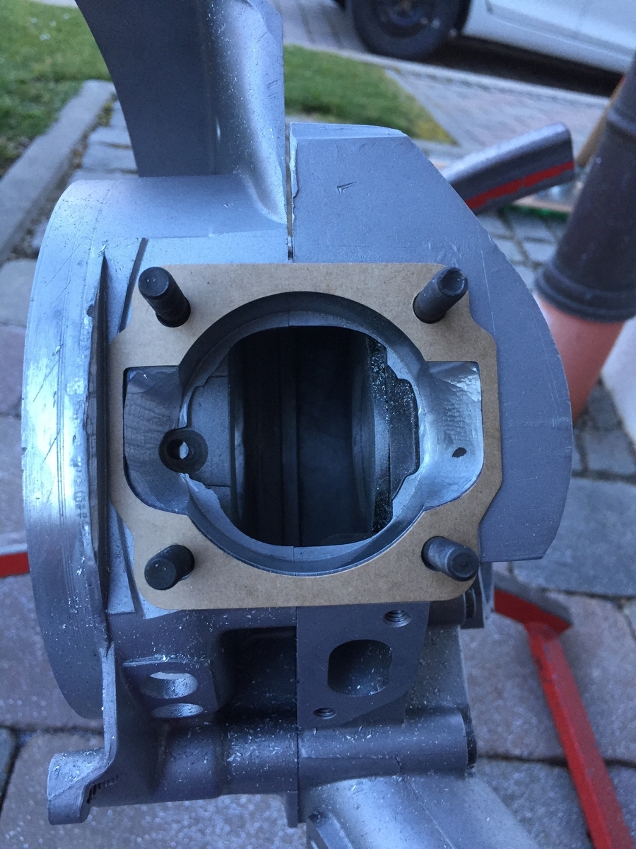

    So, jetzt mal gefräst!
    So lassen, oder weiter öffnen?
    Was meinen die Experten?
    Habe als Vorlage nun doch die Dichtung verwendet, da diese exakt die Überströmergrösse wiedergibt
    Danke schon mal für eure Meinung

    • March 14, 2021 at 20:23
    • #27
    Da wirst du jetzt viele Meinungen hören können...:-)
    Es ist halt schwer, da etwas räumlich zu erkennen, aber so wie ich das meine zu erkennen, hast du dich im Wesentlichen an meine Empfehlung gehalten, es nicht zu übertreiben und es schräg nach innen zu ziehen.
    Jetzt gibt es sicher Kollegen, die würden sich bei der Oberfläche noch etwas mehr aufhalten. Ich nehme gerne so Schleifkappen mit rundem Abschluß vorne und egalisiere es etwas, aber nicht zu fein.
    Aber da scheiden ich die Geister.
    Ich habe so meine Meinung zu der Oberflächenqualität und die lautet: Sie ist überbewertet bei einem Vespamotor. Wichtiger ist, daß die Querschnitte stimmen und nix verengt ist.
    Also aus meiner Sicht hast du das nicht schlecht gemacht und ich halte es für völlig ausreichend.

    • March 15, 2021 at 07:10
    • #28
    Alles gut so !

    • March 15, 2021 at 11:41
    • #30
    Ist das ein Durchbruch im Kanal auf der Kupplungsseite, den du n och schließen musst ?

    • March 15, 2021 at 14:21
    • #31
    Nein, zum Glück nicht, ist noch vom originalen Kanal über

    • March 15, 2021 at 19:16
    • #33
    Zu deiner Verteidigung sei gesagt, Fantine, daß ich zunächst die kleine dunkle Stelle auch für einen etwaigen Durchbruch gehalten habe, aber dann mir eingebildet habe, den schrägen Verlauf nach innen zu erahnen und es dann auch auf einen Rest ursprüngliche Gußhat geschoben habe.
    Erschrocken bin ich auch kurz.
