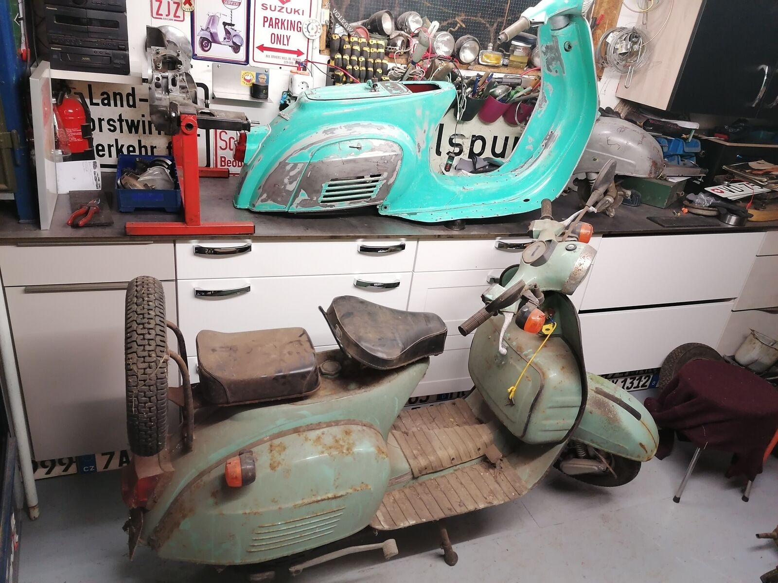

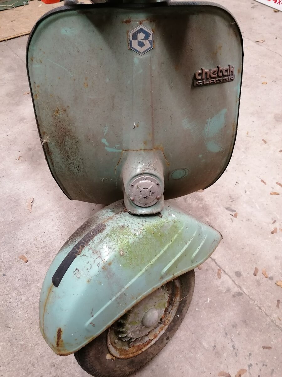

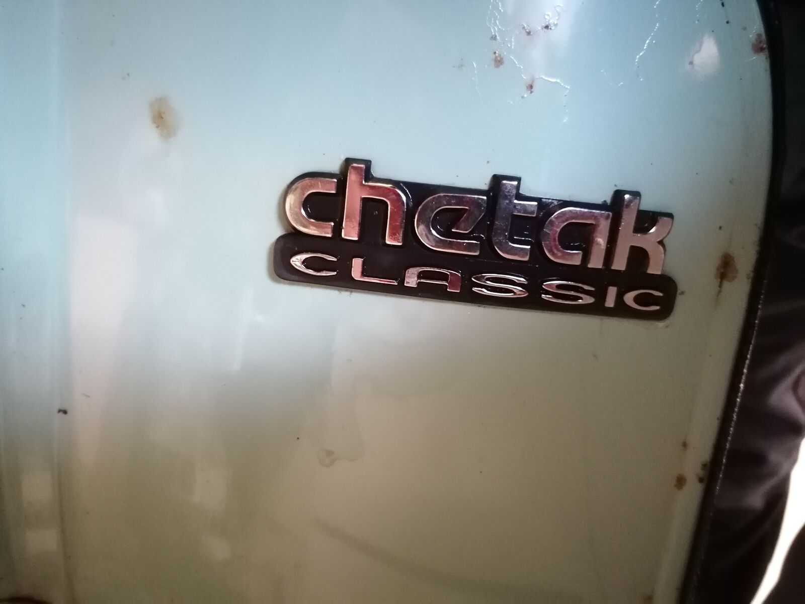

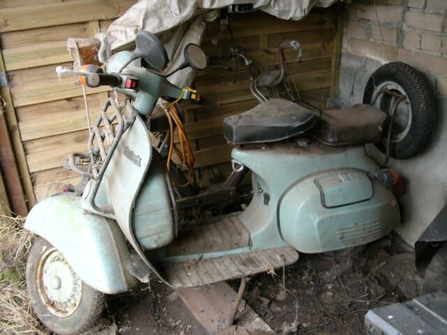

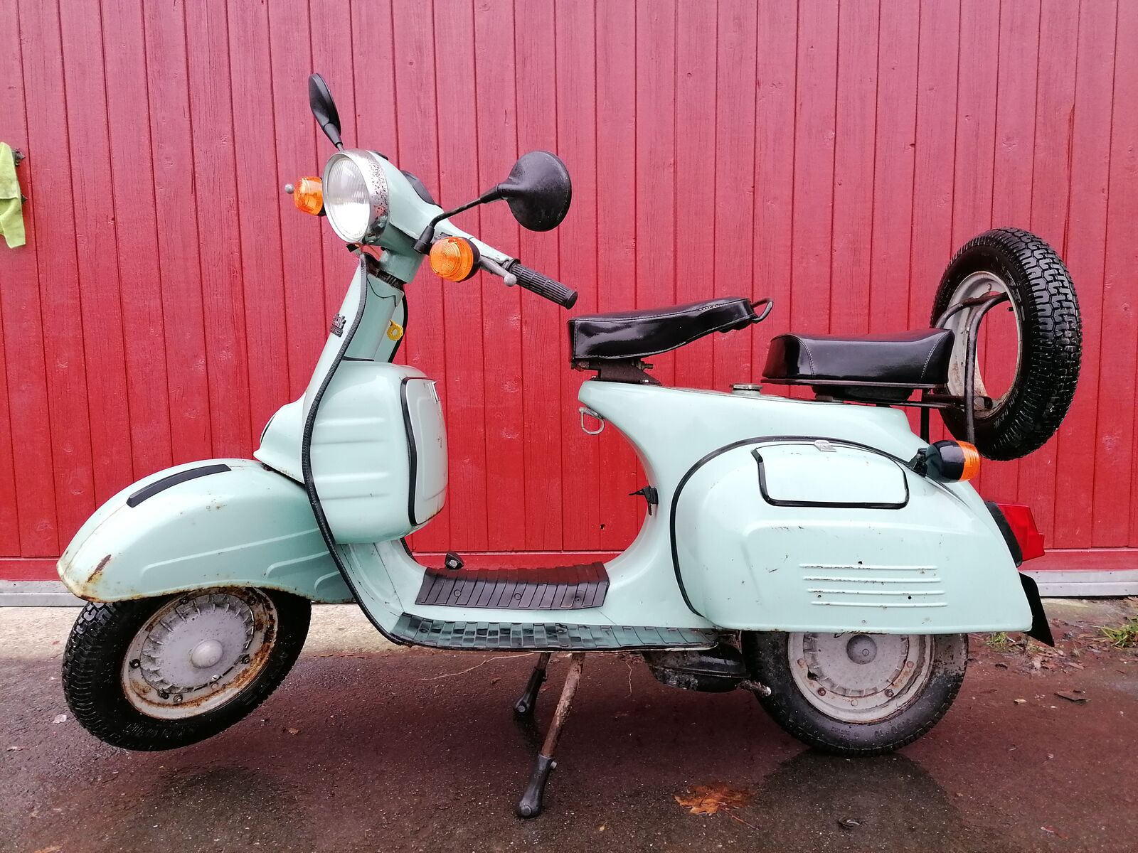

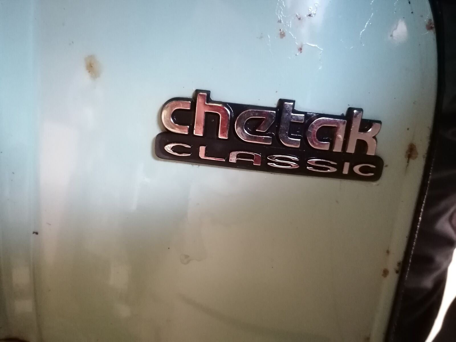

    Wollte hier mal den Werdegang der Bajaj bündeln. Bin letzten Samstag an eine Bajaj Chetak Classic 125ccm BJ 1997 gekommen.

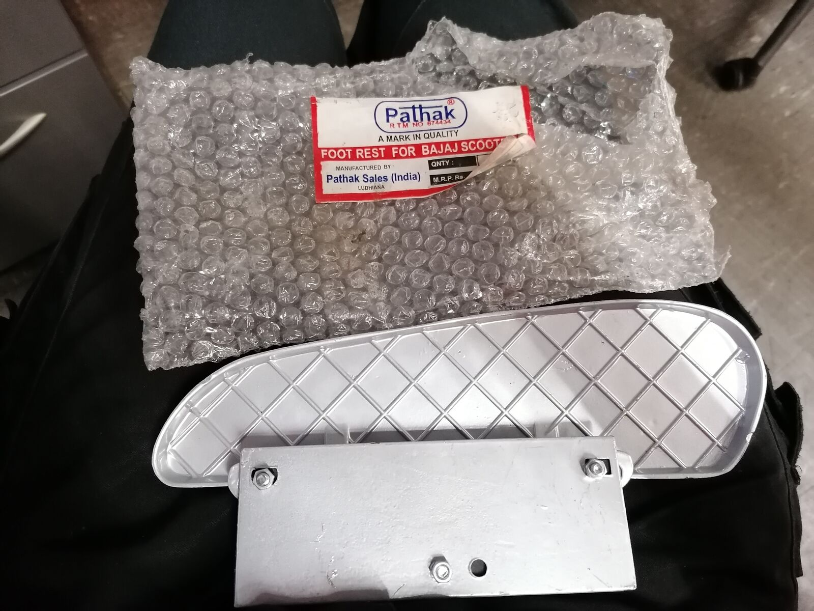

    Stand seit 2009 in einen Schuppen. Sie ist bis auf den Damentritt vollständig. Den habe ich schon geordert.
    Der Zustand ist gut. Nur verstaubt. Die Kupplung klebt zusammen und die Reifen sind Stein hart. Mit nen Spritzer Bremsenreiniger in den Vergaser sprang sie auch kurz an.
    Werde sie technisch wieder fit machen und fahren. Aber erst muß die Rundlicht feddich gemacht werden.
    Dann werde ich mich ausgiebig der Bajaj widmen. Wobei ich bestimmt zwischendurch auch an der Bajaj, Horst-Apu,schrauben werde. Wenn's weiter geht seht ihr es hier.
    Gruß Marco

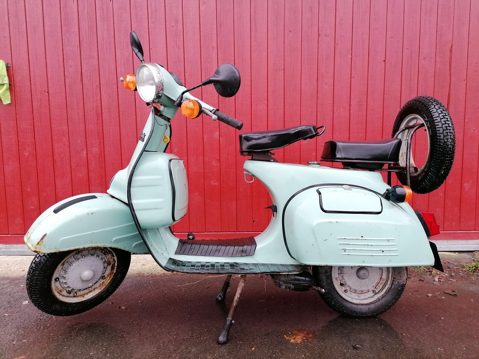

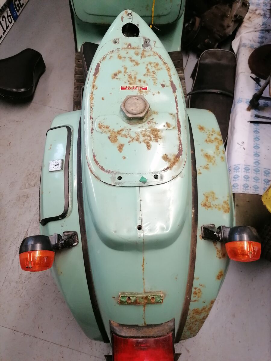

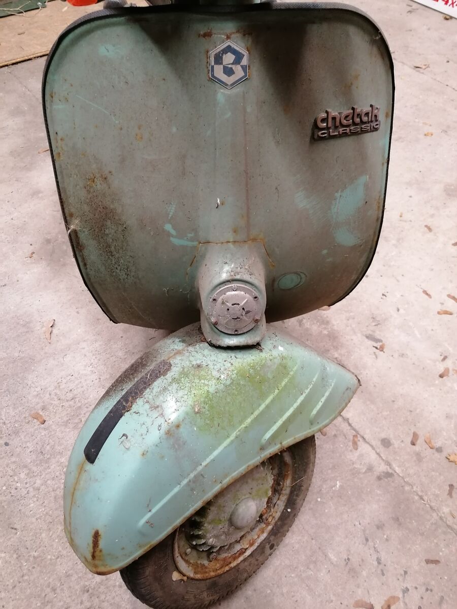

    Fundzustand
    Papiere und alles was es beim Kauf dazu gab sind dabei. Inklu der Seite aus dem Praktiker Prospekt von 1997.
    (Für die jüngeren User. Praktiker war ein Baumarkt)

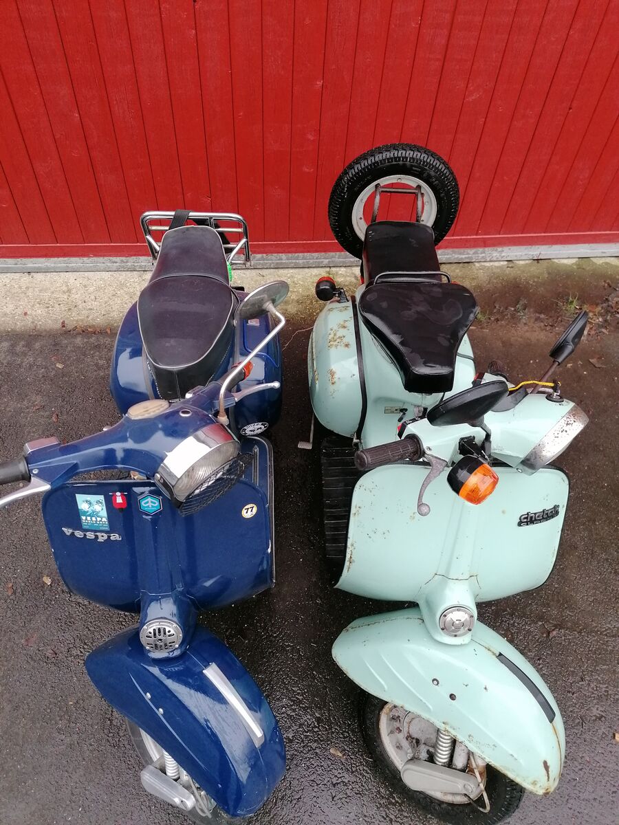

    Gewaschen

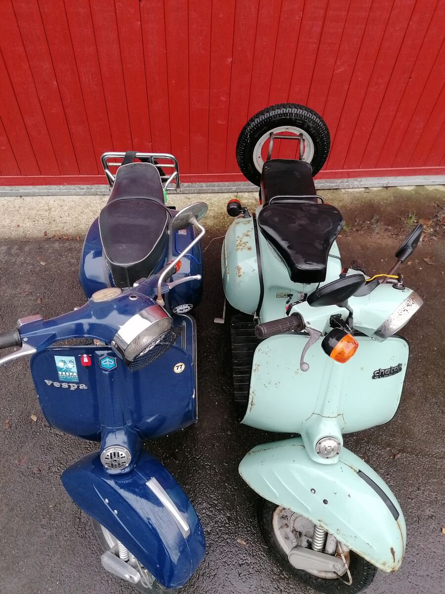

    Vergleich zur Sprint

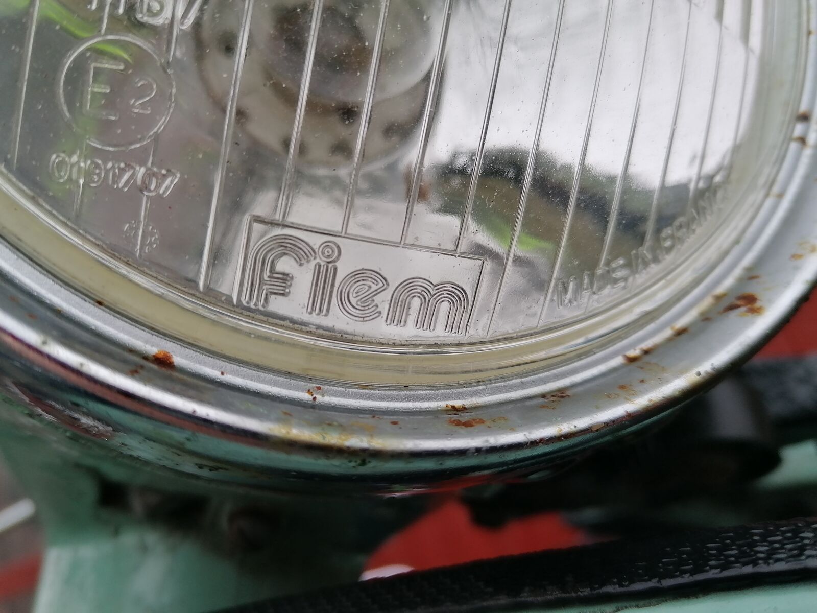

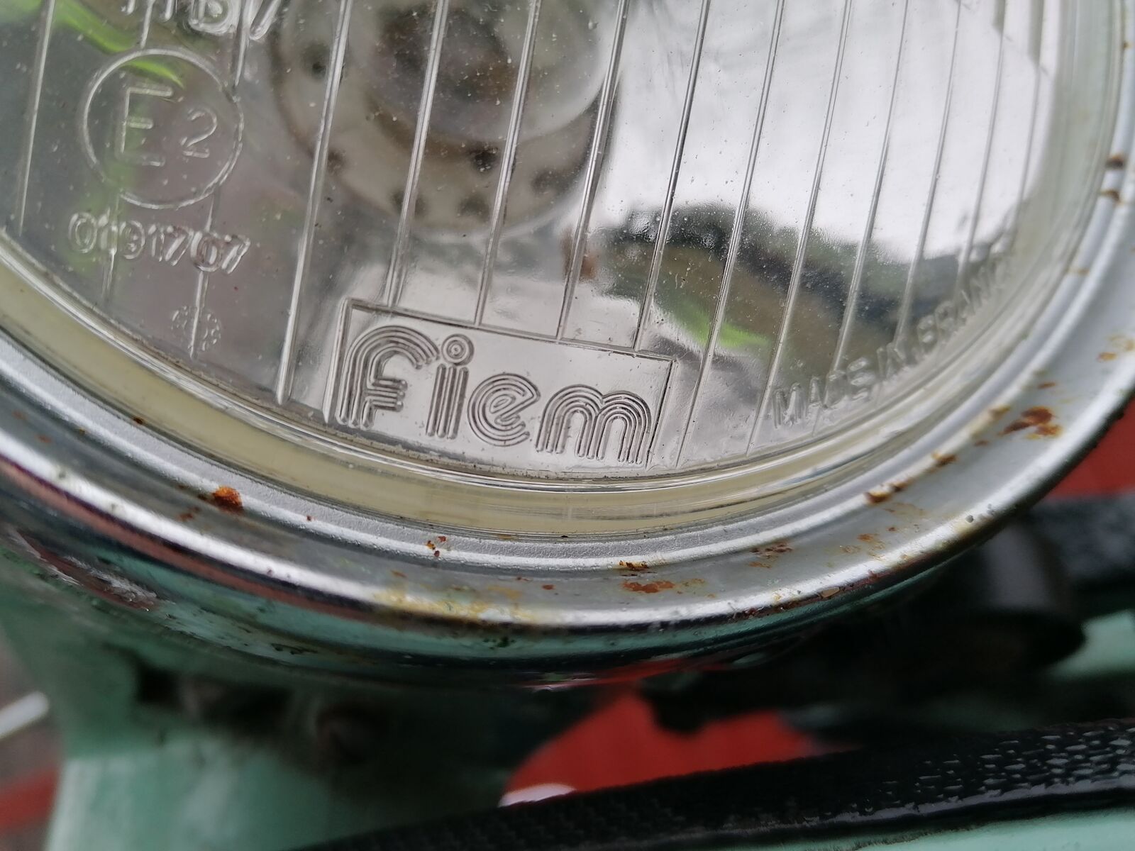

    Indischer Siem Scheinwerfer :D

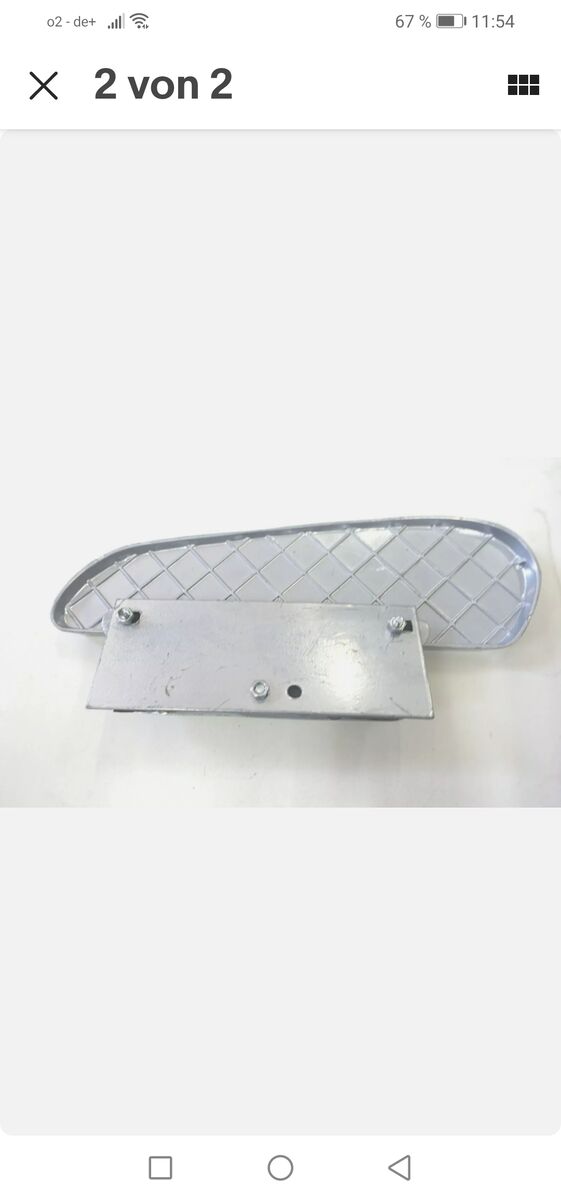

    Was bitte ist ein Damentritt :-4
    Freue mich auf weitere Fortschritte bei dem Projekt top-)
    2,508
    61,958
    11,815
    • January 12, 2021 at 10:03
    Eine Fußablage unten an der hinteren linken Backe, damit die Dame deines Herzens mit sittsam geschlossenen Beinen seitlich sitzend beide Beine nebeneinander abstellen kann.

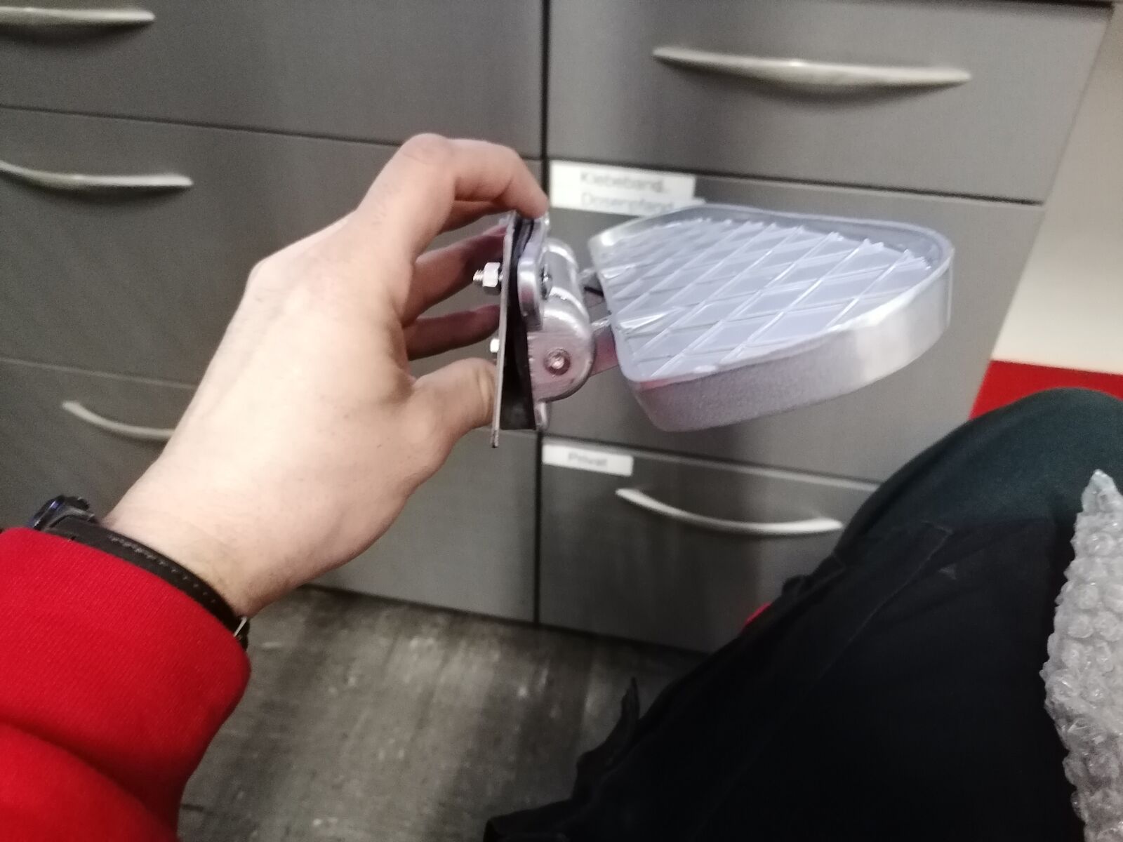

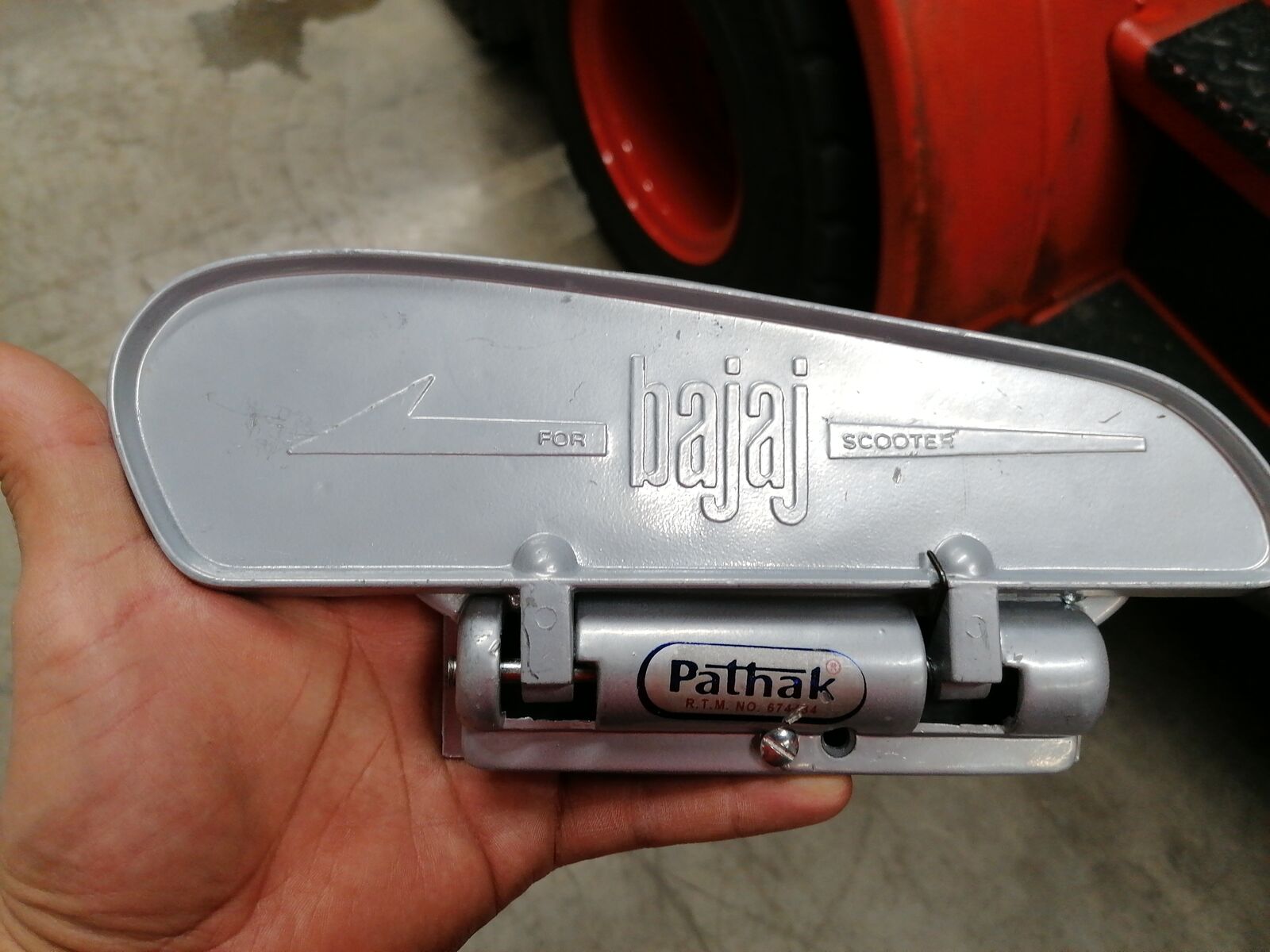

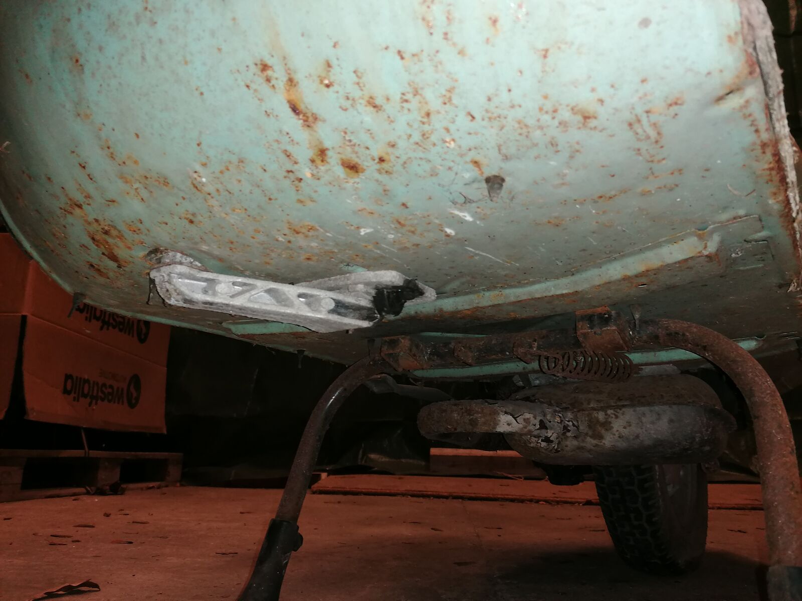

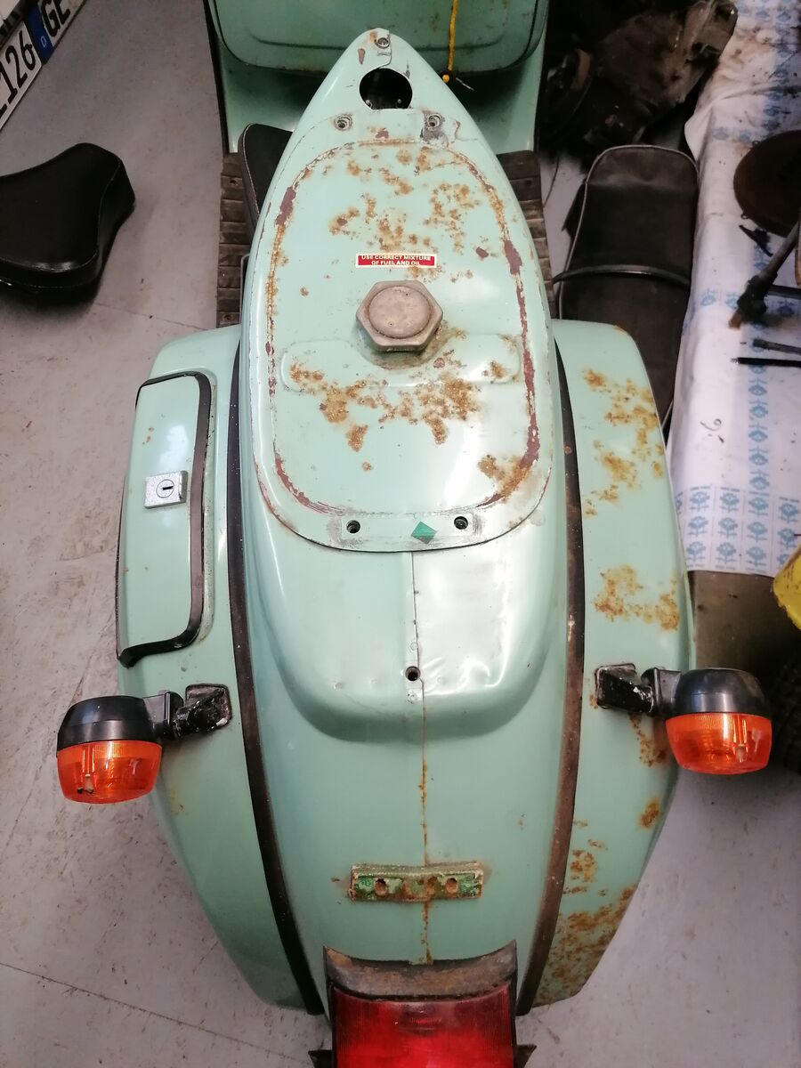

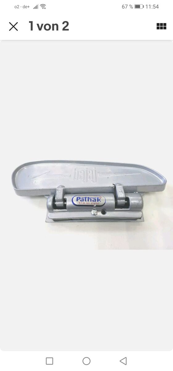

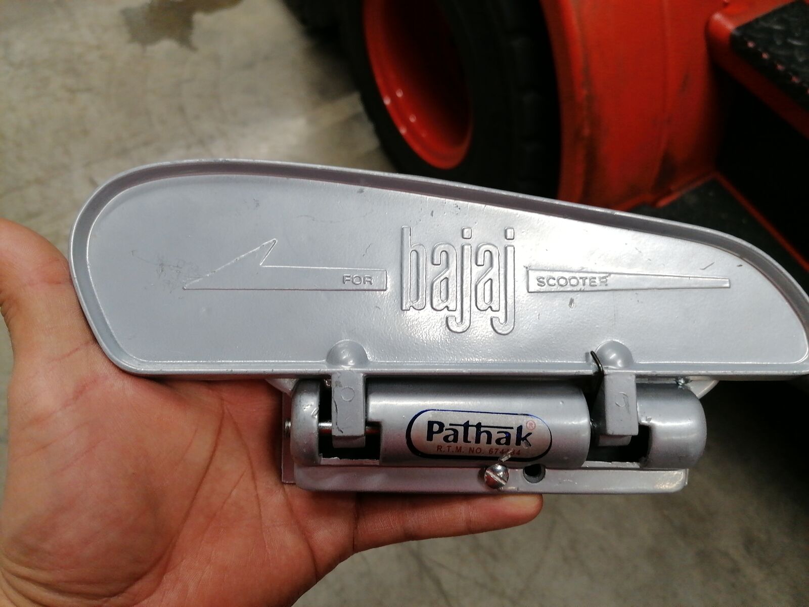

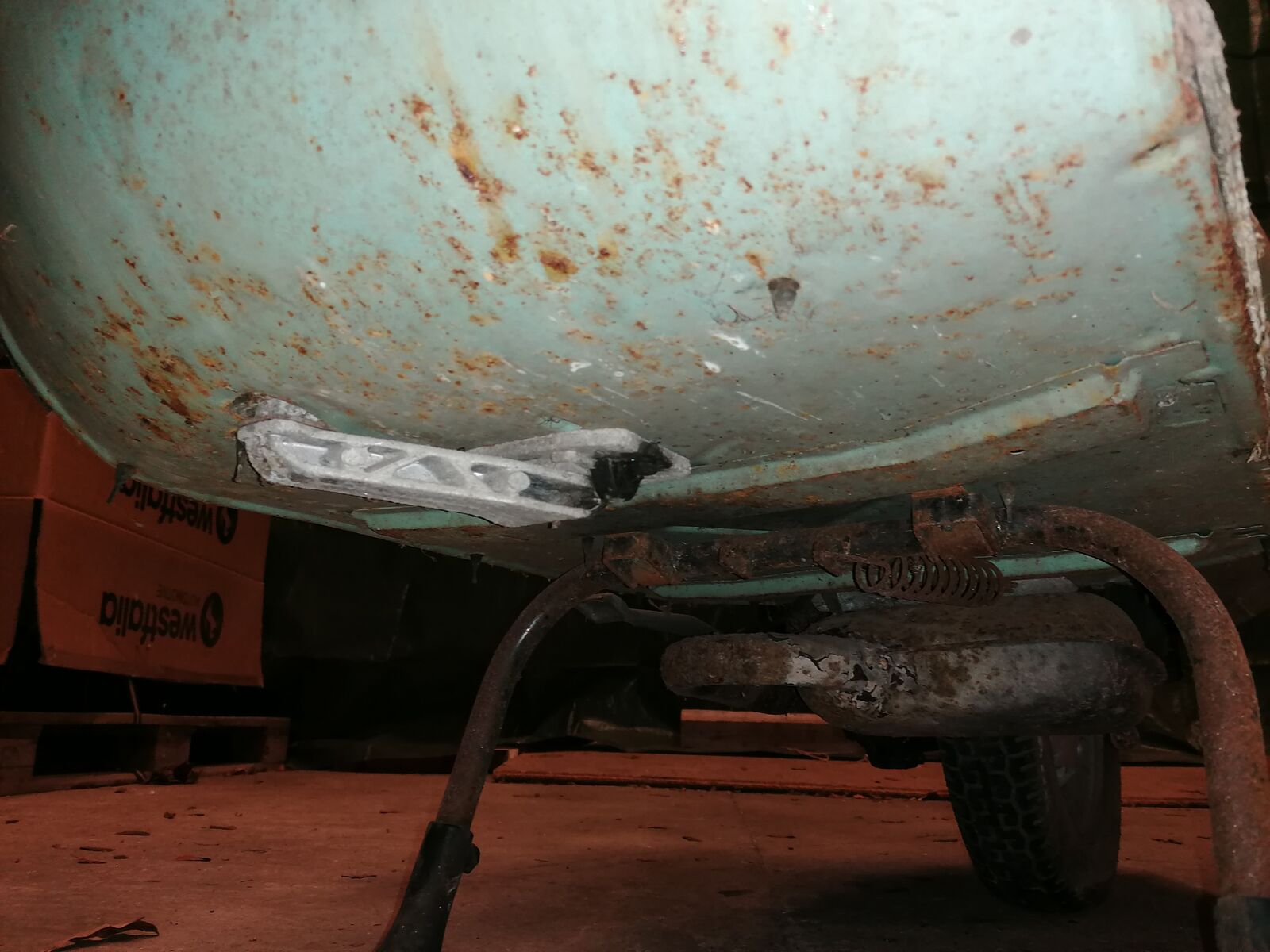

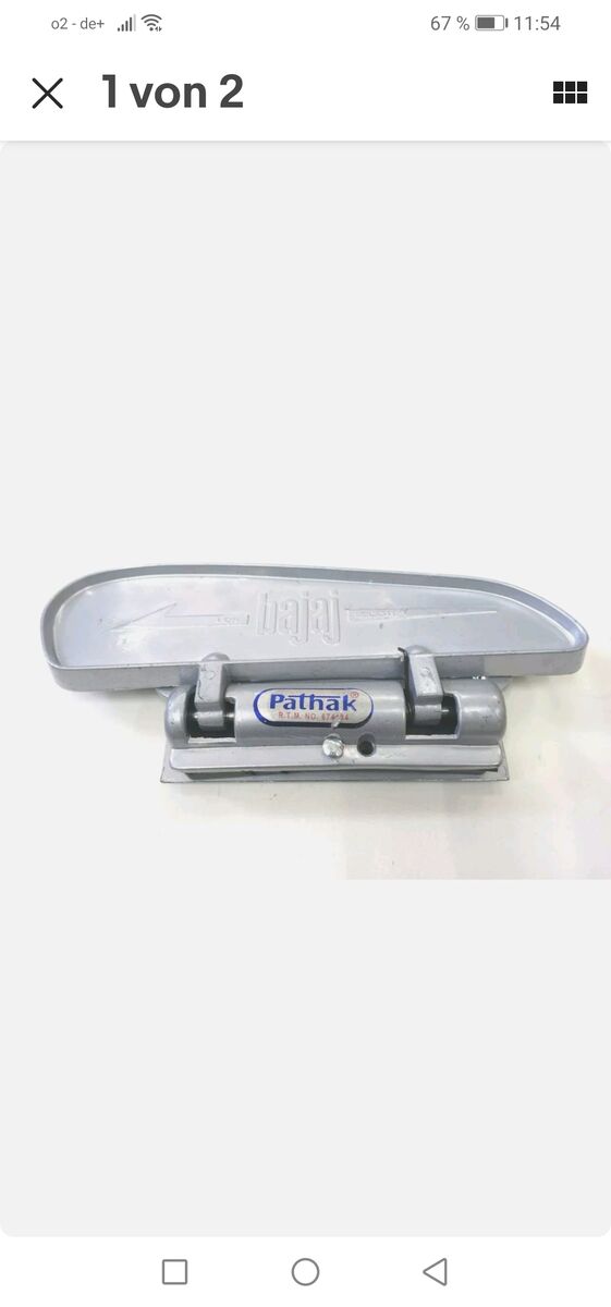

    Das ist der Damentritt
    Löcher sind schon vorhanden.
    Also dran damit. Fehlt nur noch die Dame....

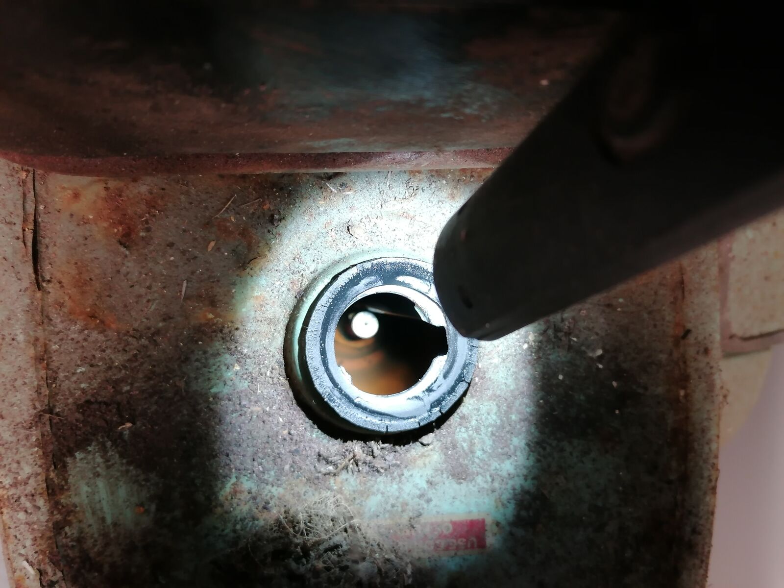

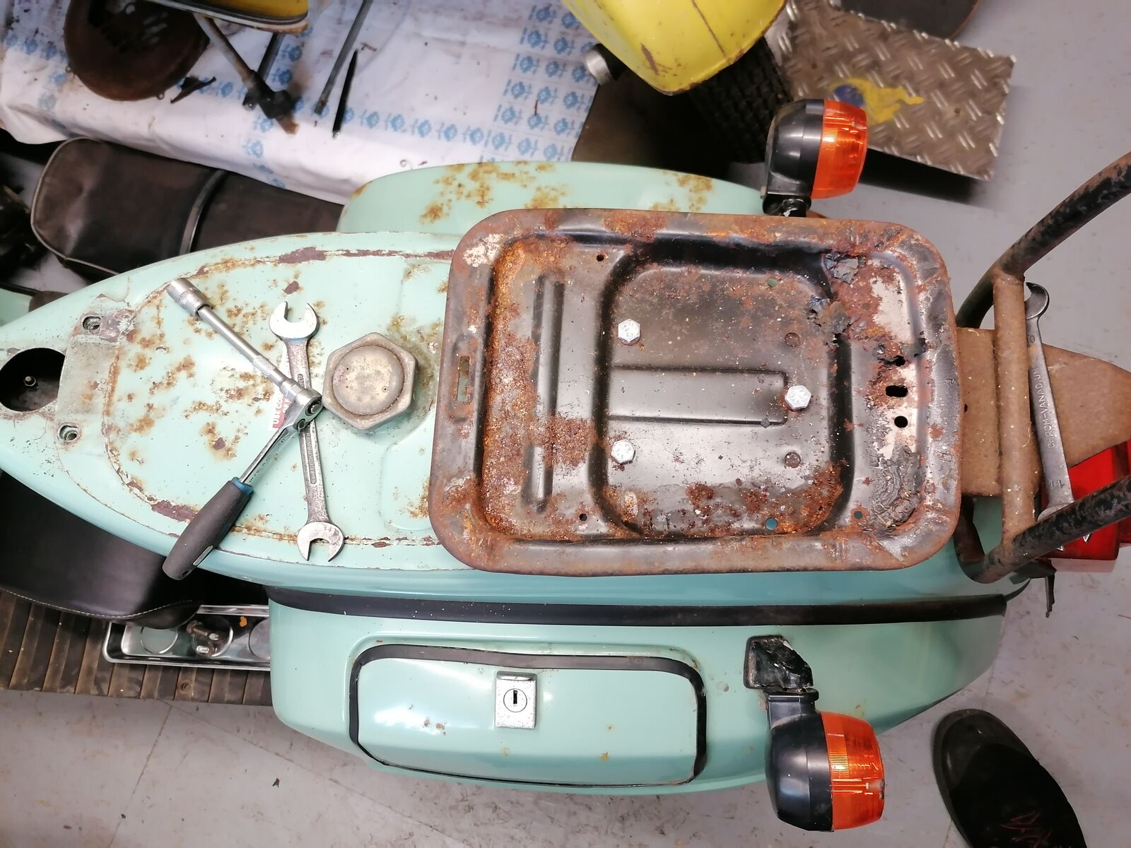

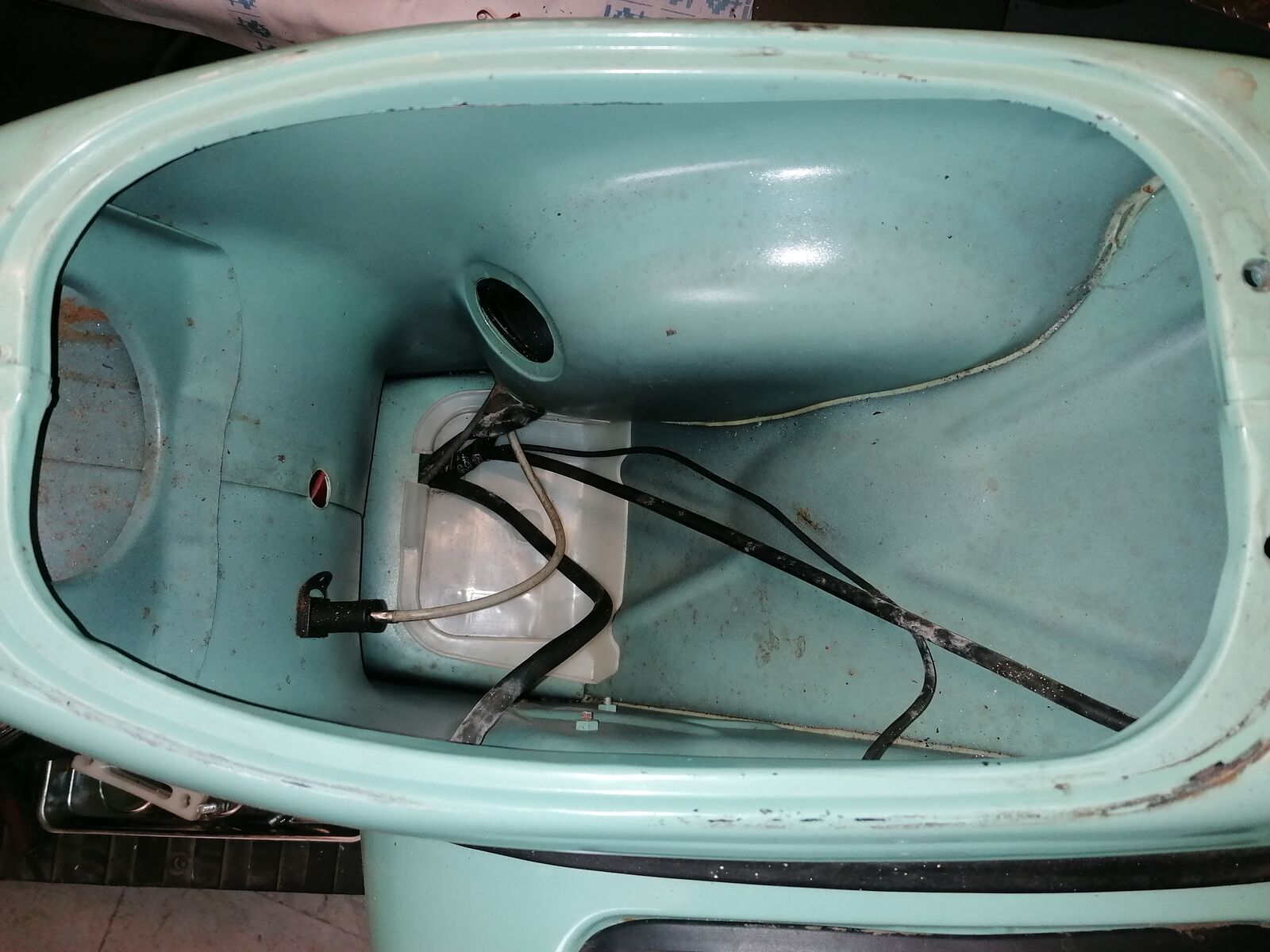

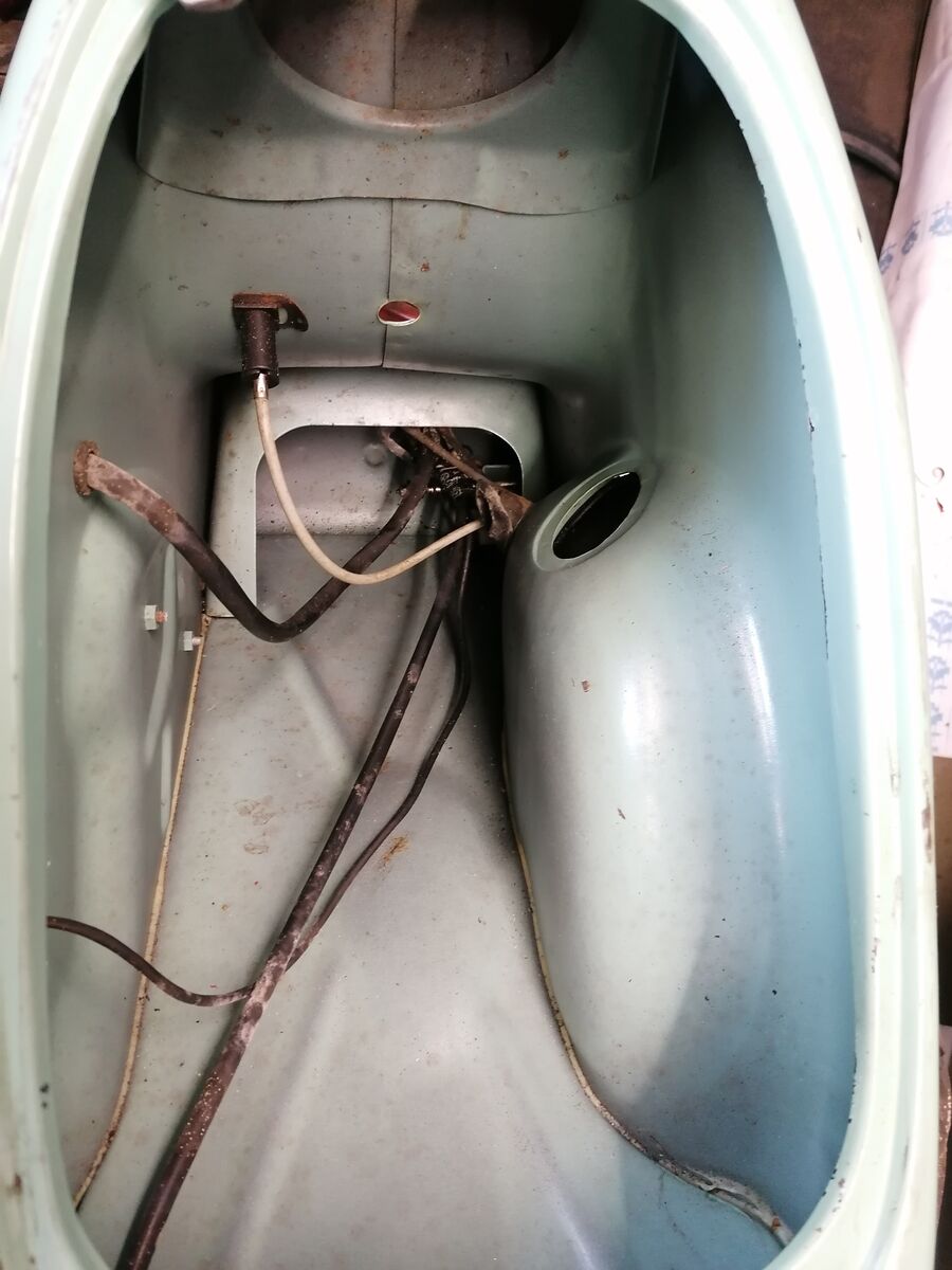

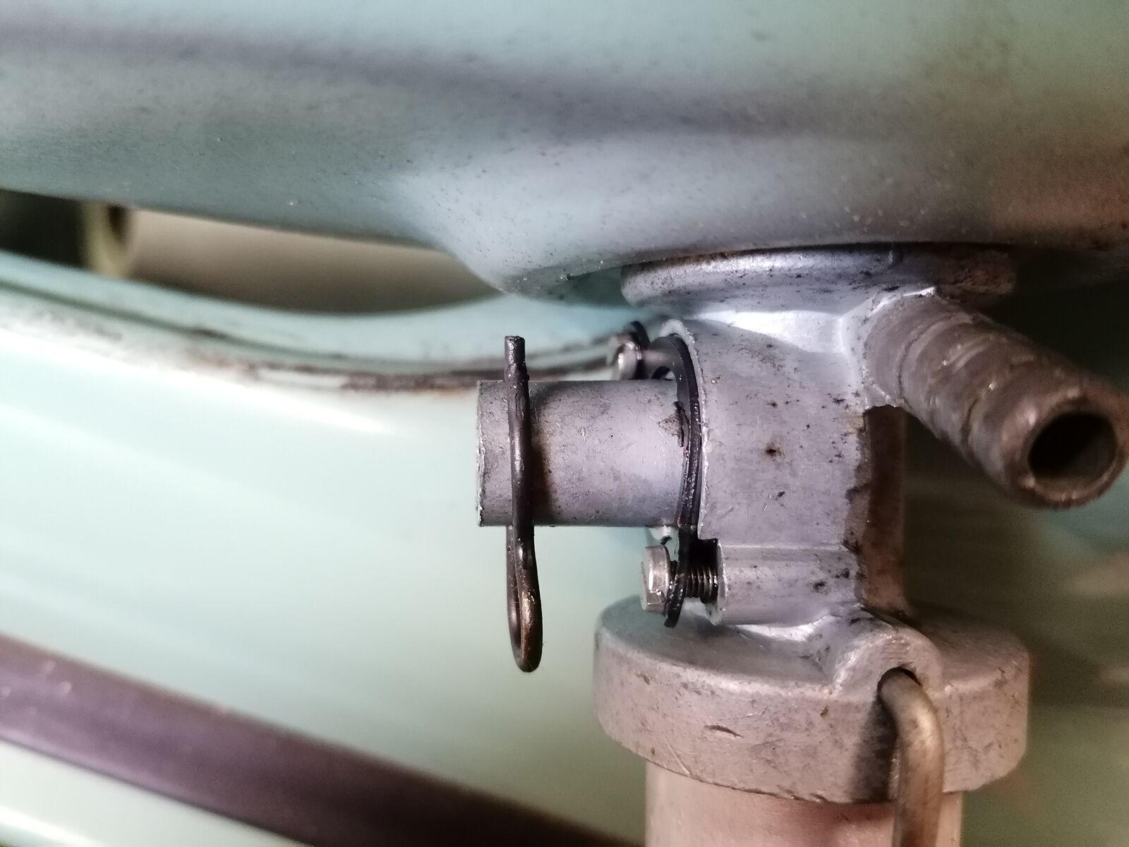

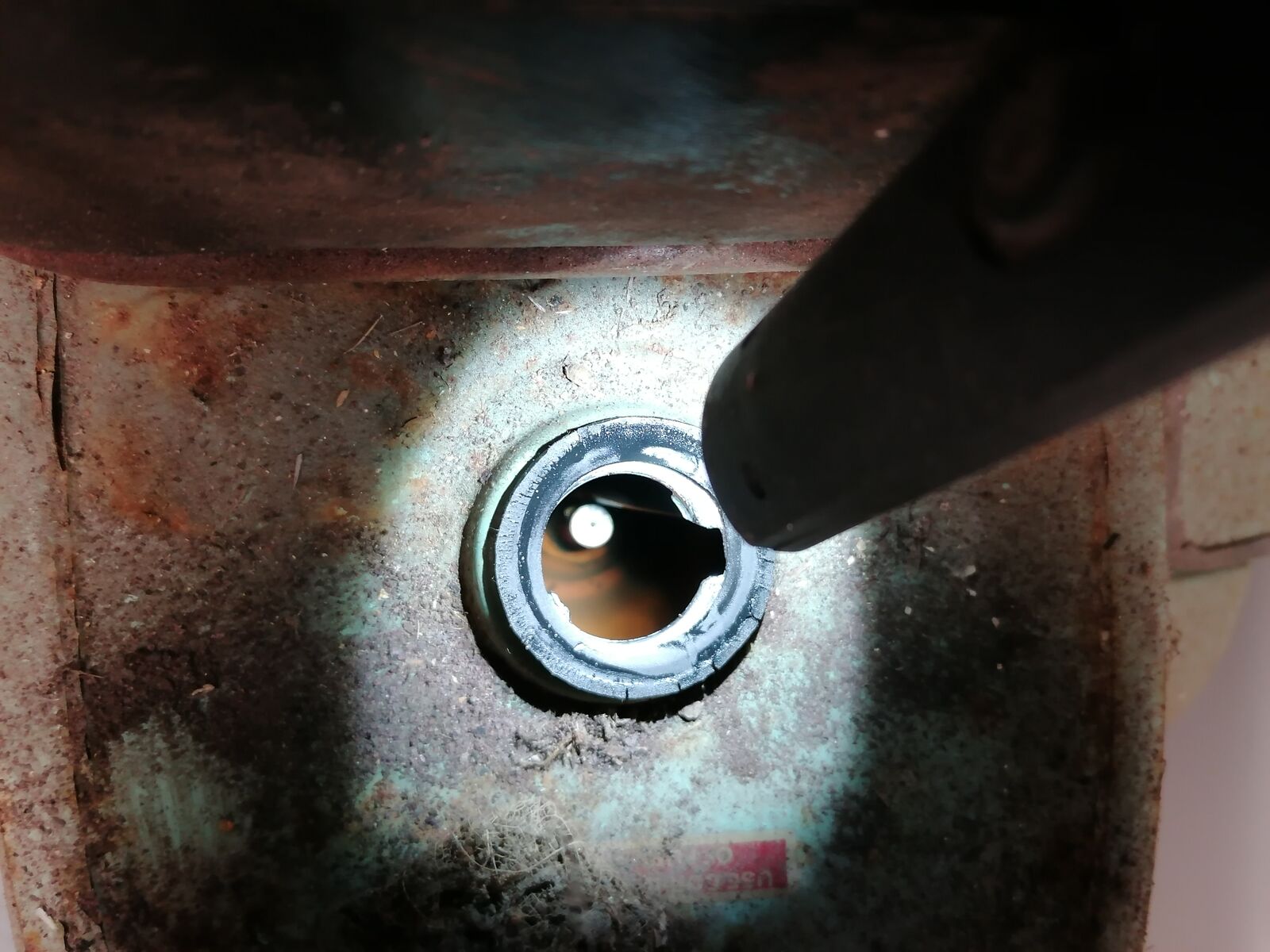

    Moin

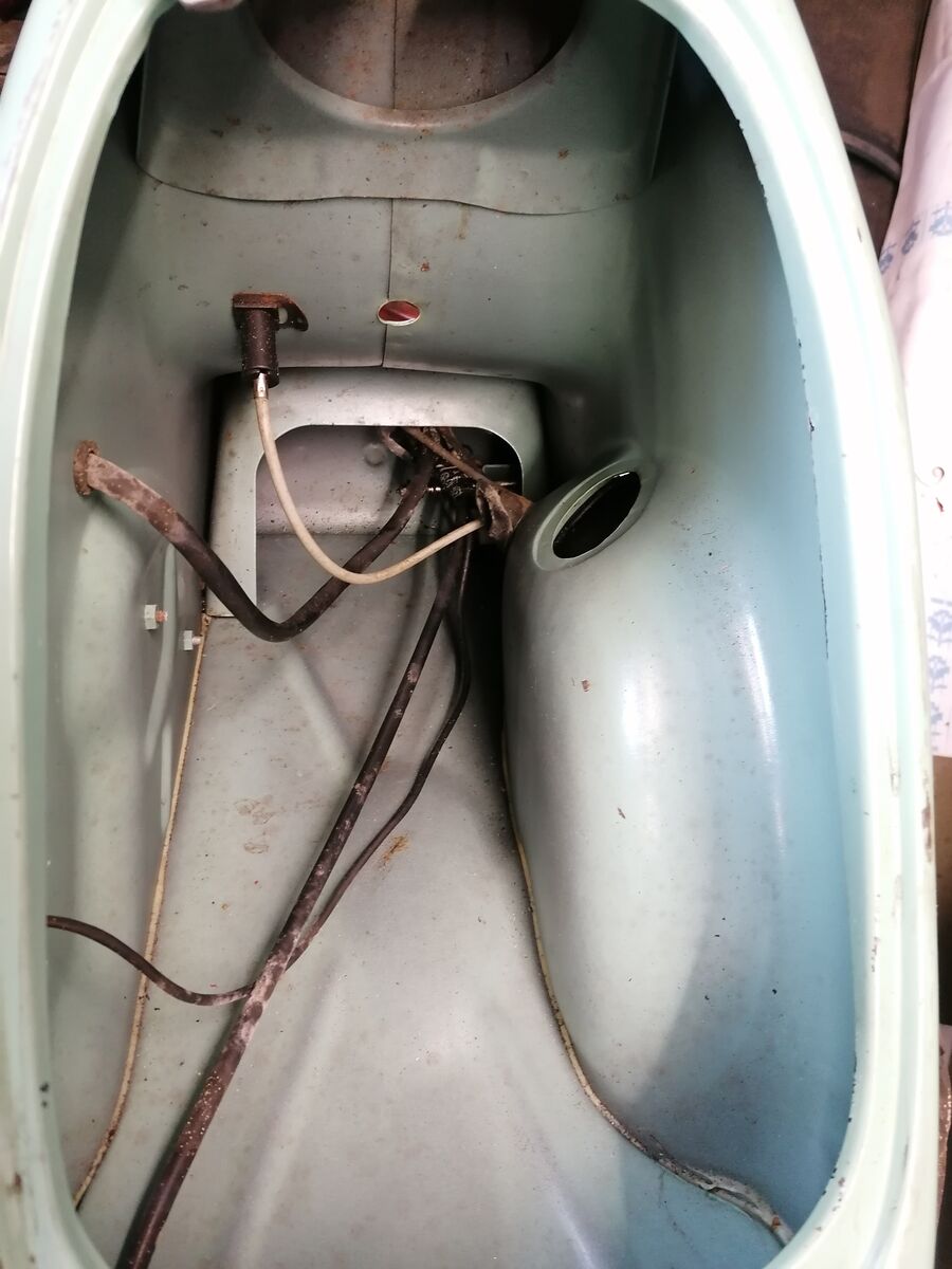

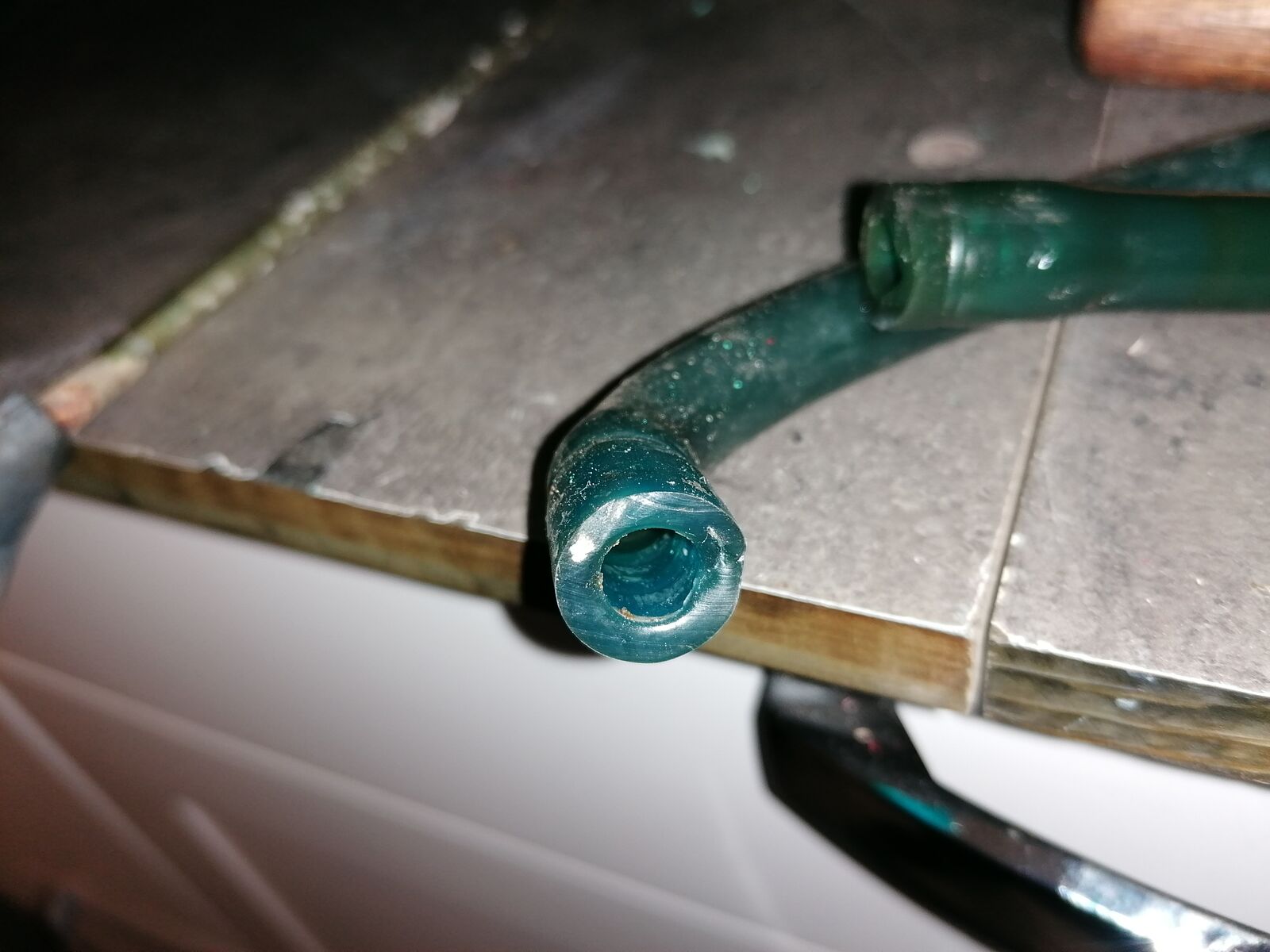

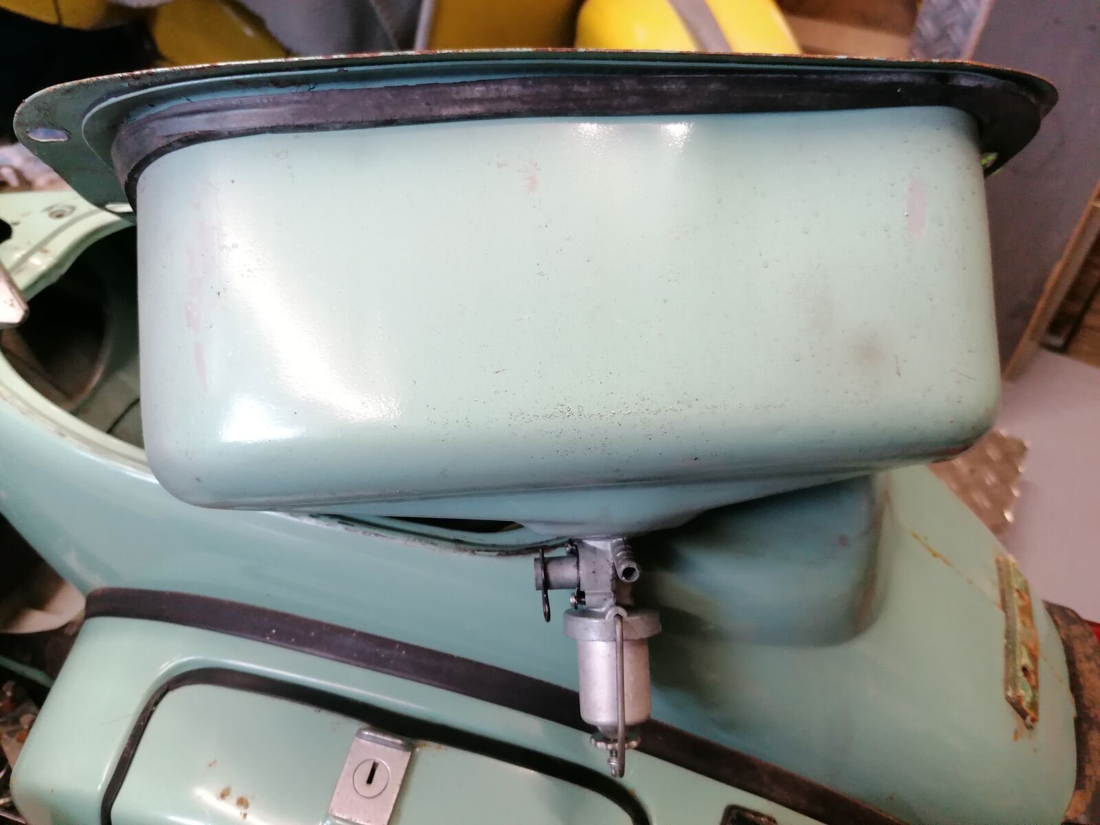

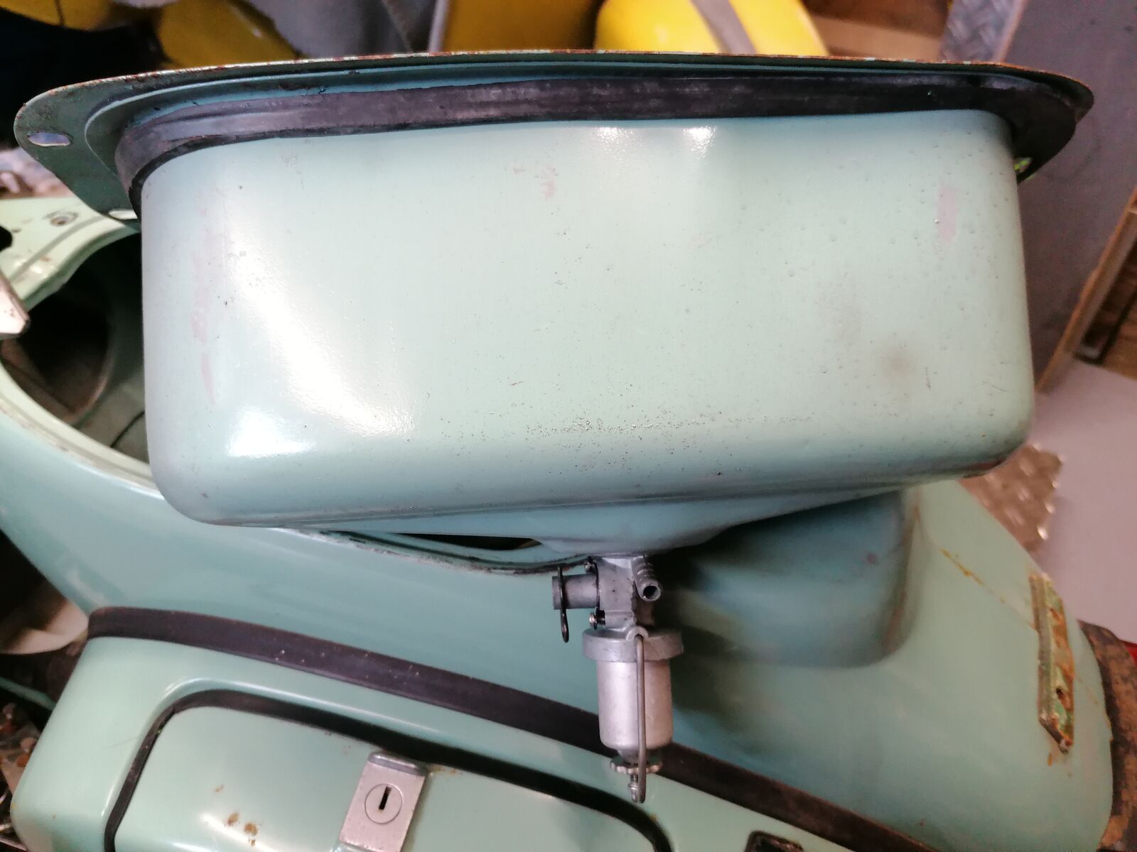

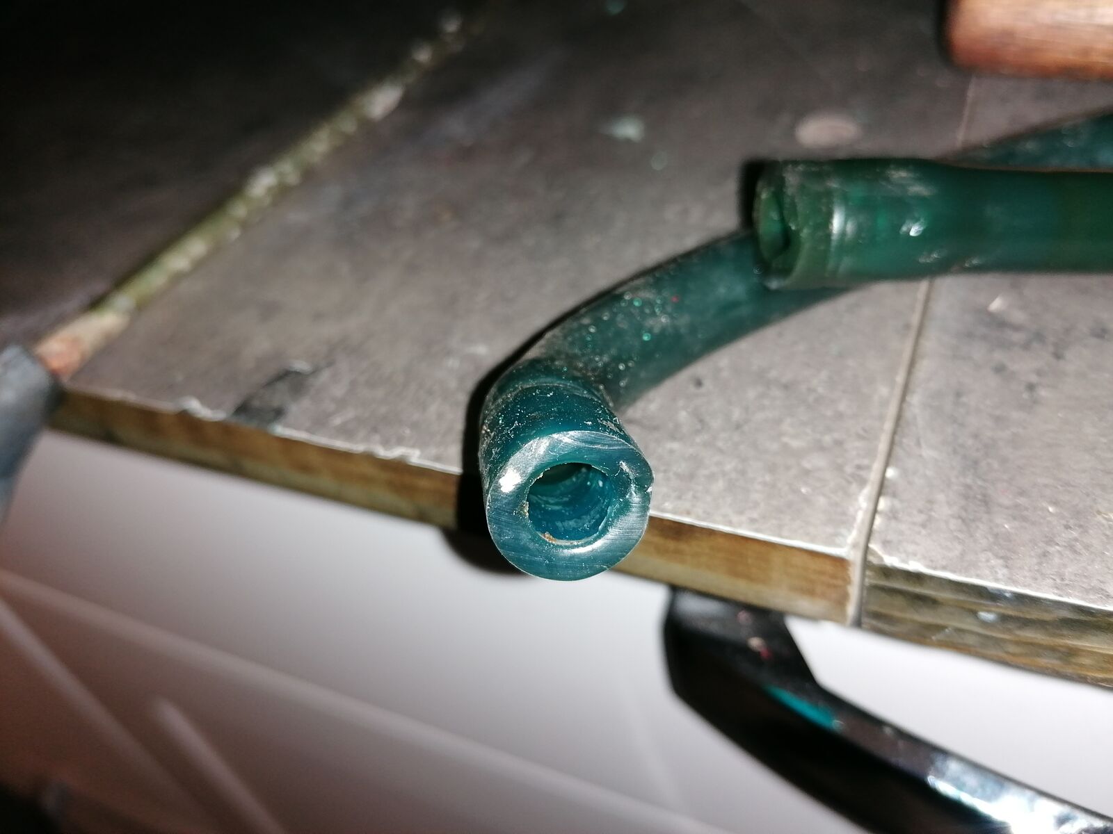

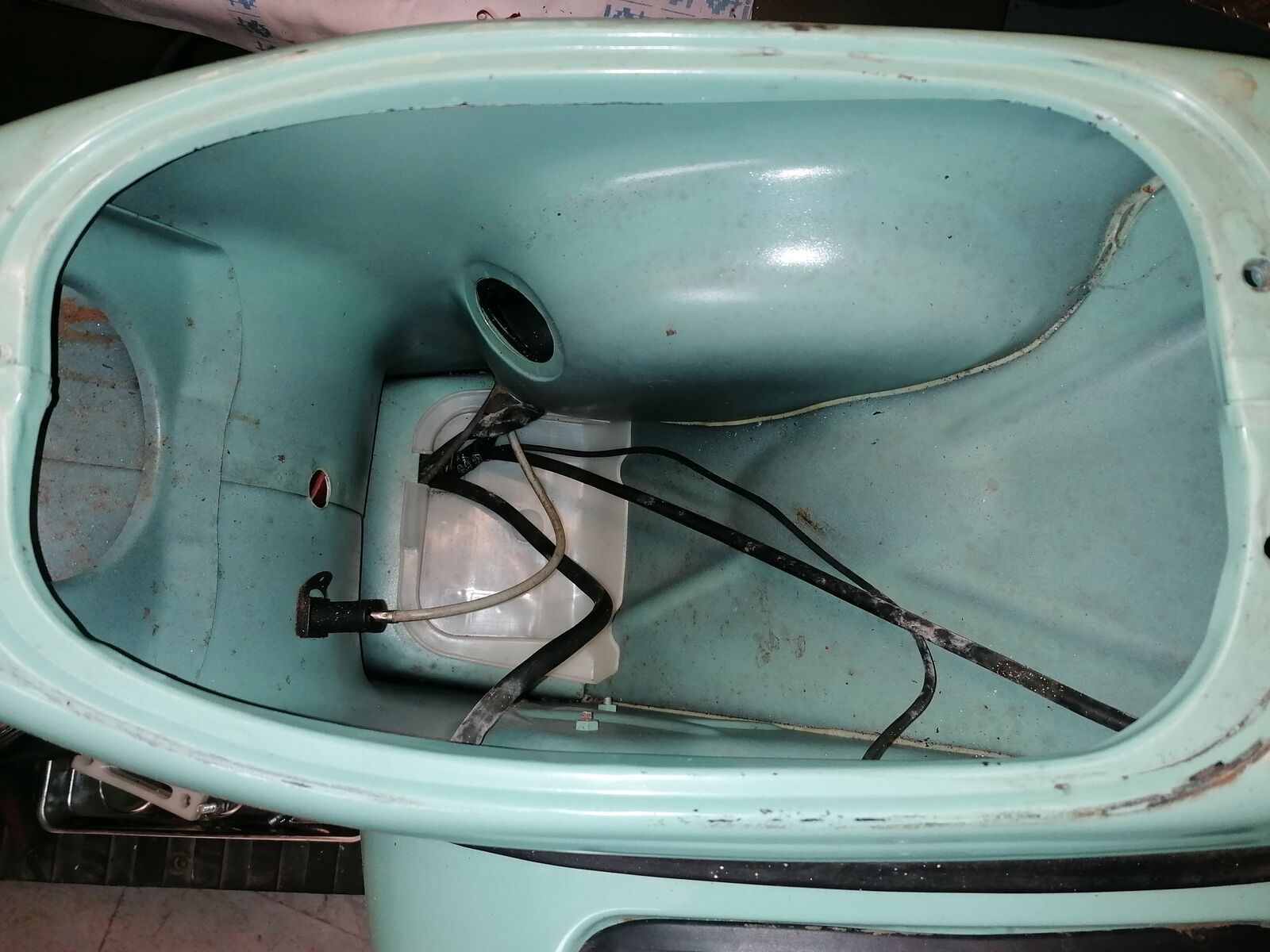

    Mal eben den Spritschlauch tauschen...
    Der Tank wollte erst nicht raus weil der Schlauch so extrem kurz war das man den Tank nur einen cm anheben konnte.
    Aber er ist jetzt raus. Zustand innen ist super.

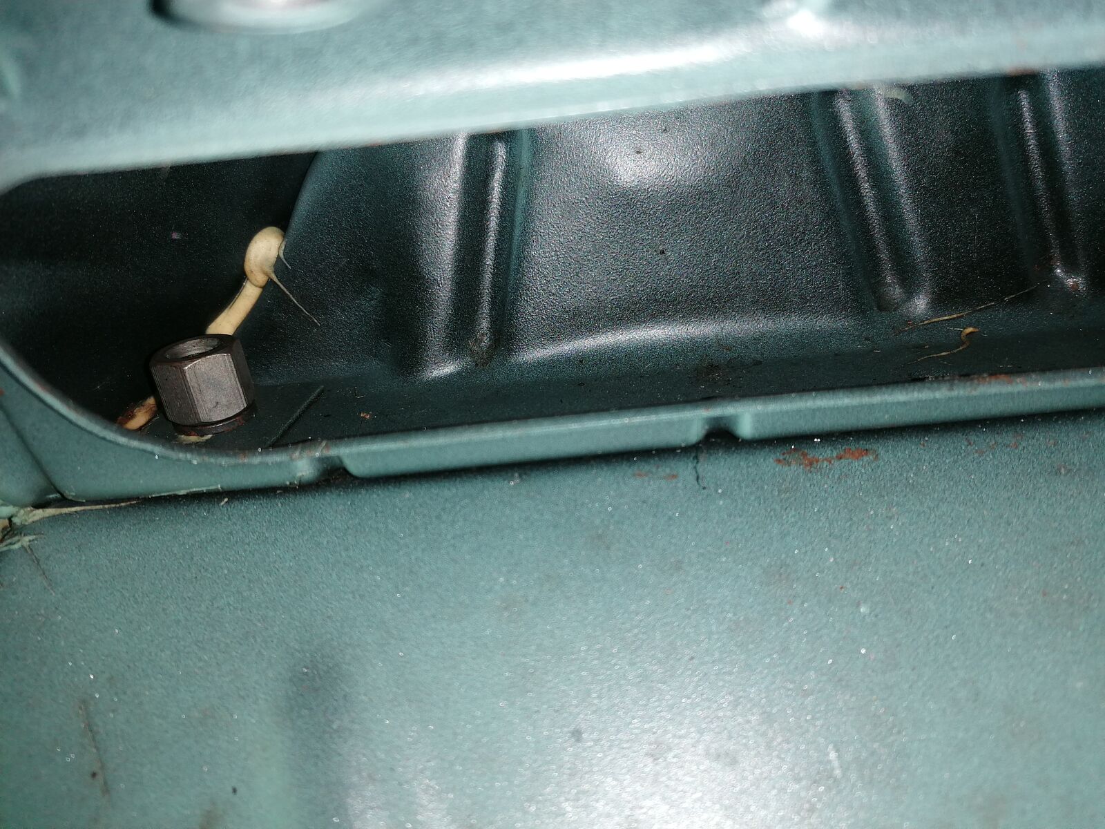

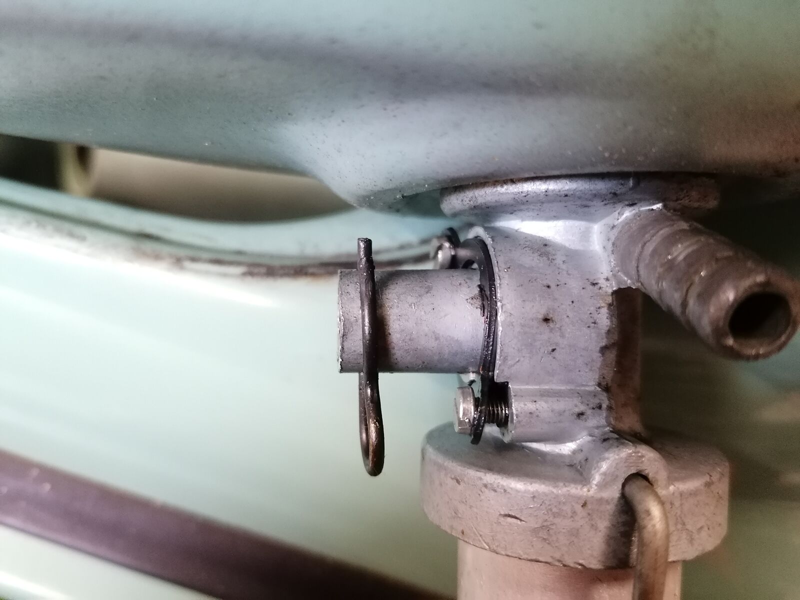

    Und warum der Sprithahn undicht war habe ich auch gefunden. Die kleinen schrauben waren fast komplett lose ohne Spannung auf den Federblech. Alles reinigen und dann wieder zusammen bauen.
    Der Schlauch ist auch stein hart aber massiv. Stoßdämpfer Aufnahme sieht super aus.
    Gute Basis zum Spaß haben.

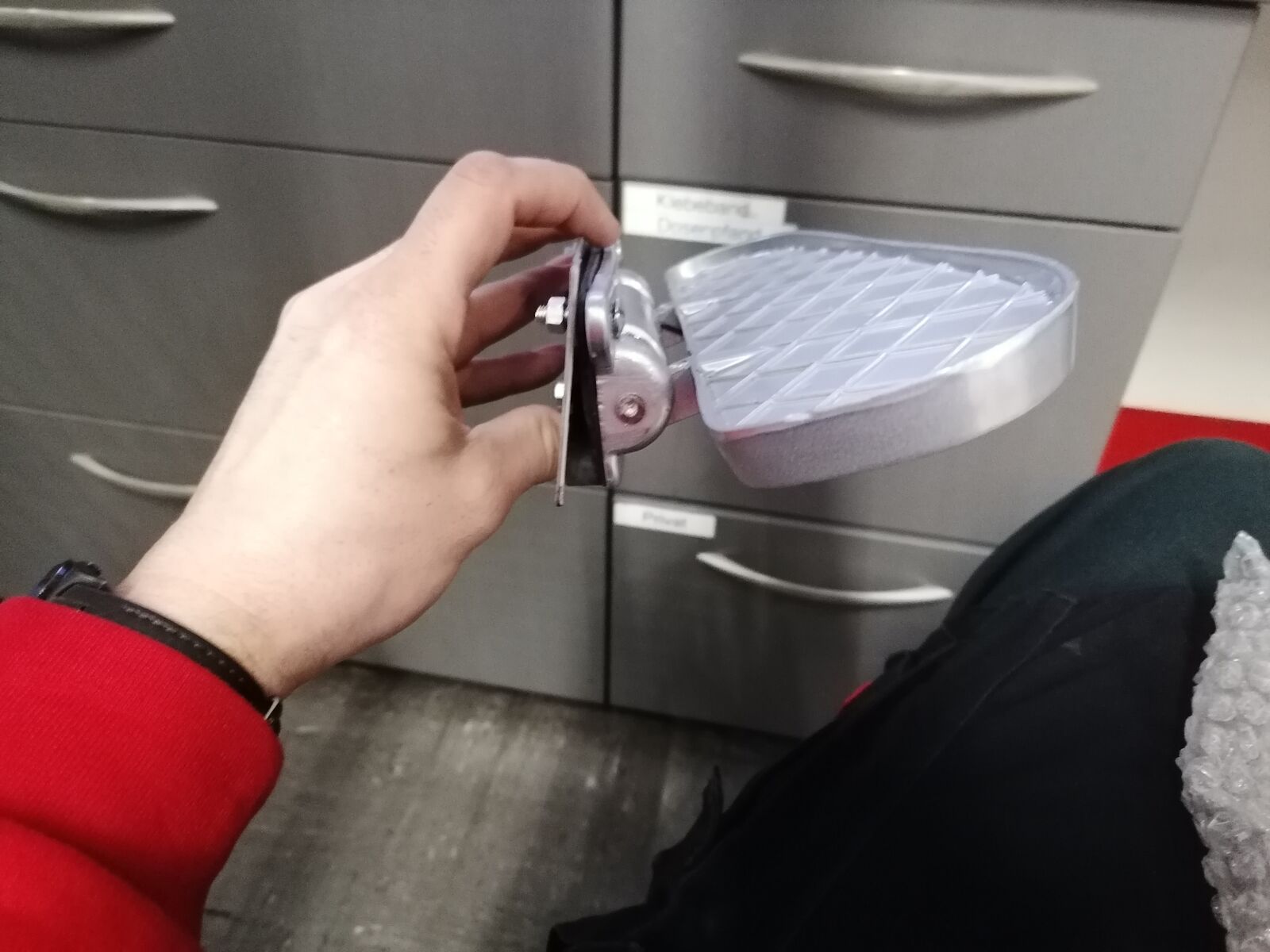

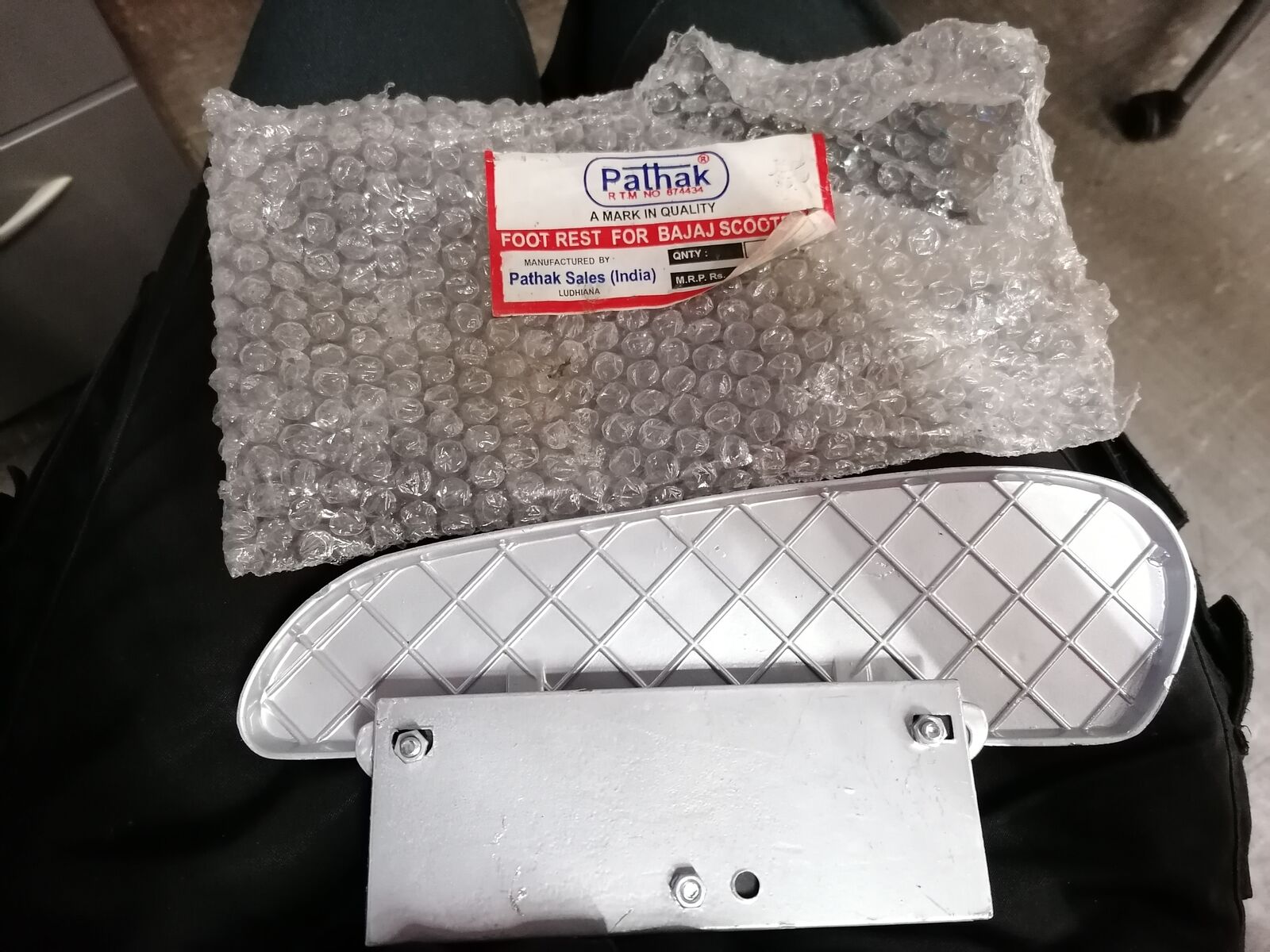

    Der Damentritt kam heute auch an
