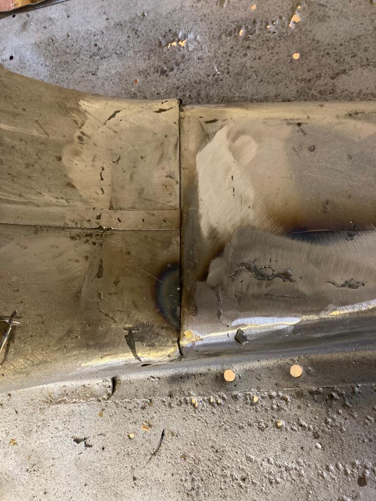

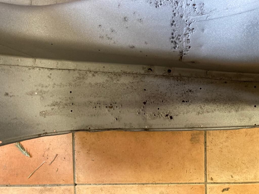

    Hey zusammen,
    Da es derzeit bei meiner Restauration jeden Schritt nach vorne wieder 2 nach hinten geht, benötige ich mal wieder Hilfe...
    Heute hab ich meinen Rahmen vom Sandstrahlen abgeholt und der ganze Spaß sieht noch schlechter aus wie gedacht.
    Ist das noch Reparierbar oder sollt ich mich auf die Suche machen nach einem neuen? Und falls man sowas wieder hinbekommt, mit welchen Kosten muss ich rechnen?

    Sorry wenn ich dir da kein Gefallen mach aber ich hab da schon einen Rahmen entsorgt der so aussah.
    Ein Austauschrahmen wäre wohl am einfachsten...

    Also man kann das sicher reparieren! Ist aber natürlich sehr aufwendig und Zeitintensiv!
    Ein Austauschrahmen kommt da vermutlich besser!
    Ansonsten bleibt nichts anderes übrig als Schadstellen rausschneiden und durch sauber angepasste Bleche zu reparieren... unter Umstanden findet sich ein Schlachtrahmen welcher für die Zerstückelung herhalten könnte.

    Okay, da der Rahmen ja so nichtmehr verwendbar ist, könnt ich ja das mit den Blechen mal noch versuchen, Zeit ist derzeit da, dass Geld für einen Austauschrahmen eher weniger.....

    Sieht nach PX aus, richtig? Da gibts doch für einen schmalen Taler den LML-Rahmen zu kaufen. Etwas Anpassungsarbeit ist nötig, aber das scheint mir das wirtschaftlichste.
