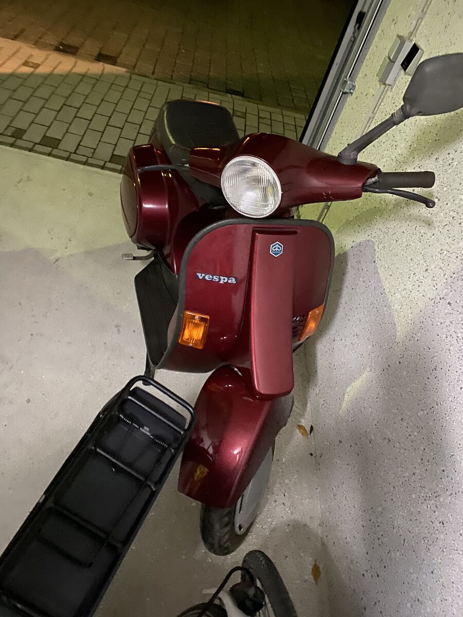

    Hallo liebe Gemeinde,
    Bin neu hier im Forum und habe eine Vespa HP 50 aus Italien bekommen.
    Möchte jetzt eine zweier Sitzbank montieren, nur hab ich keine Ahnung welche ich nehmen soll und was ich dafür brauche.
    Hab schon zwei Händler angeschrieben aber keine vernünftige Antwort bekommen.
    Anbei ein Bild von der Vespa…Bj. ist 91.
    Gruß modo0810

    Schau mal
    Das ist eine Orginale 2er Bank für eine PK XL2
    https://www.ebay-kleinanzeigen.de/s-anzeige/vesp…894512-306-8994

    Danke für deine Antwort … wenn ich das richtig verstehe brauch ich auch den ganzen Unterbau.
    Kriegt man das auch als Zubehör?

    Meinte das rote Plastik Teil was unter dem verlinkten Sitz ist. Oder braucht man das nicht?

    ist bei der HP mit Mono-Sitzbank nicht auch das Heck (wo das RüLi befestigt ist) noch leicht anders als bei der XL2 mit 2er-Bank? Bin mir da aber nicht sicher, passt vlt trotzdem.

    Das scheint zu stimmen. Das HP 4 Heck sieht anders aus, als das der XL2. Auch das Rüli ist anders.

    Das rote Plastikteil wird mit dem verlinkten Sitz verkauft. Bräuchtest Du nicht extra zu besorgen.
    Das Rüli der HP ist das flache, bei dem Plastikteil am Heck bin ich mir nicht sicher, ob das anders ist als bei der XL 2.

    Das ist im Kern eine PK, steht halt nur HP drauf. Ich würde da eine XL 2 Bank drauf bauen.
    Ist das eine HP 3 (V5N1T)?

    bin mir auch ziemlich sicher , dass die XL2-2erBank (technisch) draufpasst.
    Könnte vlt am Heck blöd aussehen.

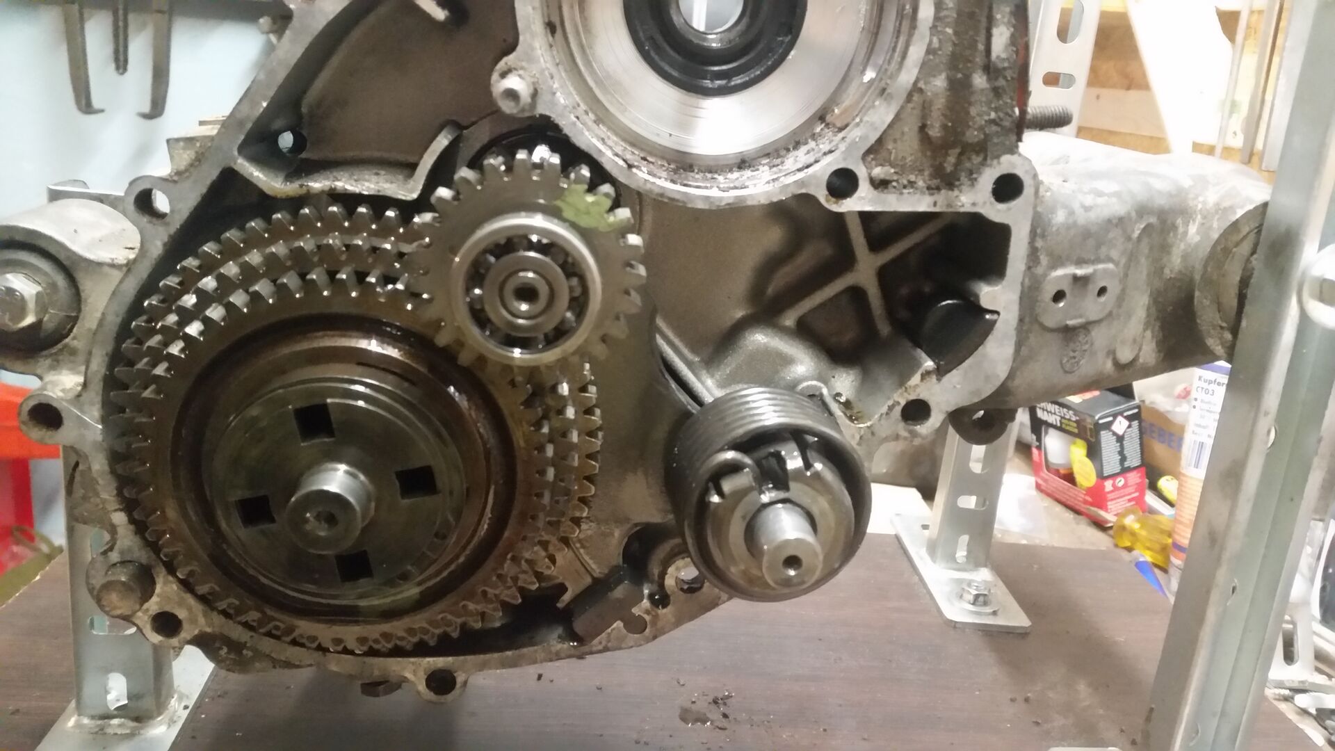

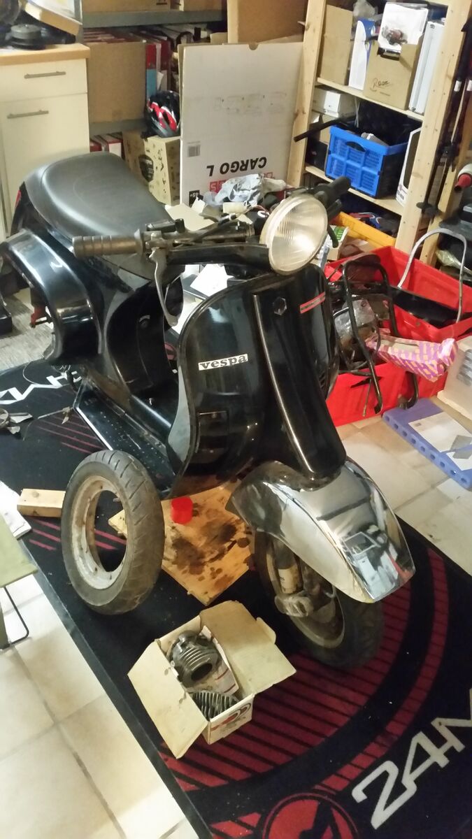

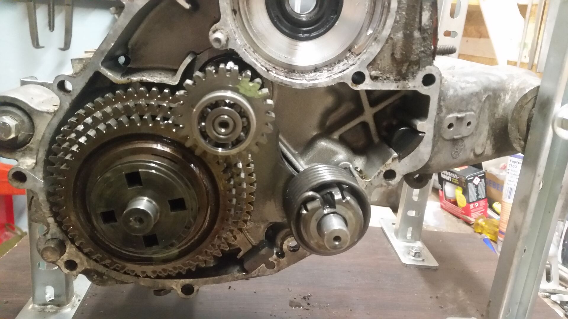

    Servus in die Runde, passt jetzt nicht zur Sitzbank aber zum Thema "PK 50 HP 3 marce". Bin eher durch Zufall auch an so ne Rarität gekommen (zumindest für Deutschland) - motormässig leider ziemlich verbastelt. Das gute Stück stand mind. 6 Jahre in der Garage (das montierte Vers.kennzeichen ist v. 2004), lose dabei war ein 85er Polini - aber ohne Kolben.
    Also Motor gespalten und gereinigt. Dabei festgestellt dass als Primär ne 22/63 verbaut ist. Nachdem auch ein 19 Vergaser montiert war und die linke Karosserieseite für Reso Auspuff ausgeschnitten war mag das funktioniert haben. Nen Ori HP Zylinder hab ich gefunden - der Verkäufer haz den auf ner HP4 mit nem 16.16 er Vergaser gefahren, so einen würd ich auch verwenden.
    Bleibt die Frage nach der Primärübersetzung. Ich hätte ne 15/69 in meiner Teilekiste. Also ca. 7% länger. Zieht das der Motor halbwegs ?
