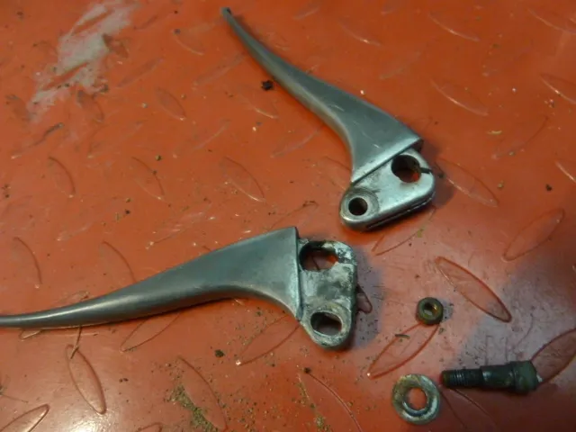

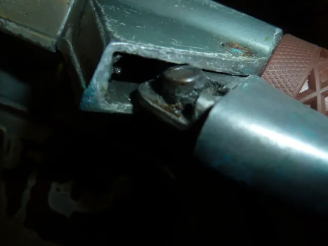

    entdeckt hab ich der Kupplungshebel is oben Stück ausgebrochen.
    .hm..geht zwar noch aber trotzdem...hat wer einen Alten Hebel mit Spitze zum abgeben???

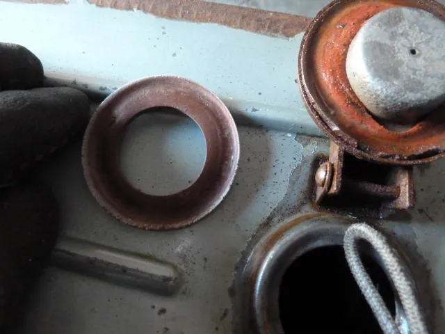

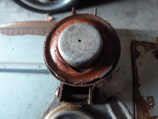

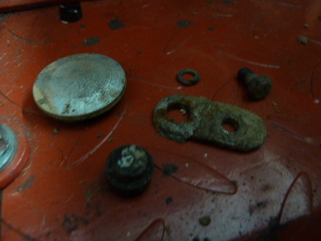

    Im Fundus eine gute Tankdeckeldichtung rausgekramt,
    die Originale hat schon bessere Tage gesehn..

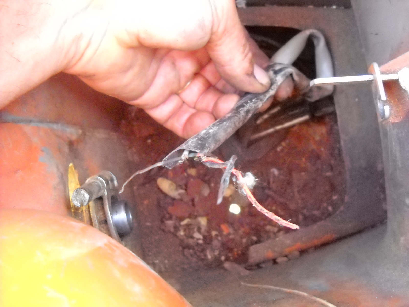

    Und dann ---was ich vollkommen vergeseen hae zu erwähnen---unten im Rahmentunnel Gasderraum ein NEUER Lampernchromring gelegen...
    hm.. den kann ich so nicht montieren..das wäre ZU NEU :-6
    mh entweder aufheben oder so..oder auf alt machen.... hehe-)

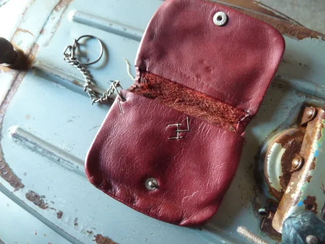

    Ein Schlüsselmäppchen...das Farblich so Kacke aussieht das es zu der Vespa passt...mit Fach für Kleingeld Leder gut nix rissig..paar Tropfen Öl auf Reisverschluss und ..flutscht wieder....

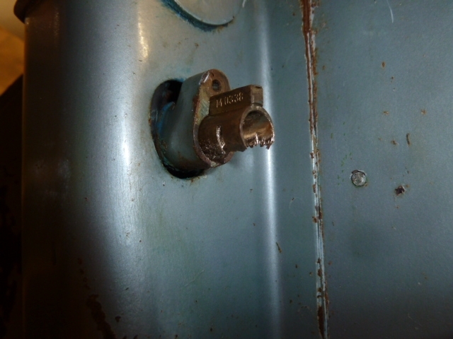

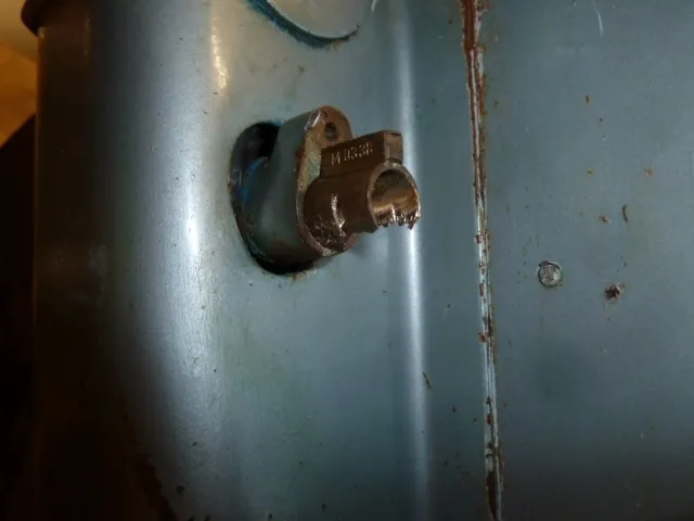

    leider hab ich keinen Schlüssel für Lenkradschloss--:-1
    denk mal das kaum gebrauchte gute mit Schlüssel gibt.die wenn Schlüssel eh weg ist aufgebohrt werden..klar wenn Schlüssel fehlt...ausser hald Neues kaufen..dann is Schlüssel wieder so neu..

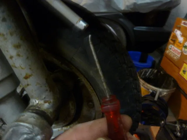

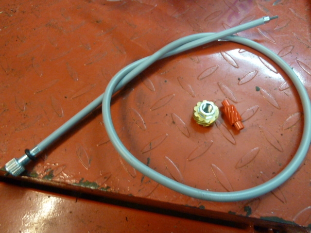

    Der Einbau des Tachoritzels und der Welle!
    Tja dieses Set hab ich bei egay kleinanzeigen für 9 Euro an Land gezogen NEU.. 2-)
    und auf gehts rauf auf die Bühne mit dem Teil und erstmal etwas Dreck und Sand von der Schraube abgekratzt um wenigstens erahne darf das ne Schraube drunter ist...
    Da ja kein Tacho original drin war,musste Welle rein also reringefummelt das teil und da hab ich mir aus einem Alten DURCHSTICH eine kleine Hilfe gebastelt um die Tachowellenaussenhülle aus dem Gabelloch zu dirigieren...und das funzt insbesondere ALLEIN wunderbar!!
    da leider Tacho nicht vorhanden ist konnte ich nur untenrum fertig machen..

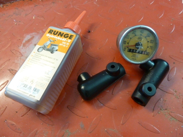

    aber ein kleiner Lichtblick...mit TACHO... gibts,
    hätte einen ausfindig gemscht nun ja Preislich schwierige verhandlungen...es gibt sogut wie nix ausser Repro oder DEFEKTE Tachos um die 50 Euro ..aber ich bin da mit einem relativ gut dabei zwar 50 Tacken wirds nicht :+5 >>> absolut Hart :wacko: ...aber mal sehn wir telefonieren... und dann sehn wir :gamer: weiter

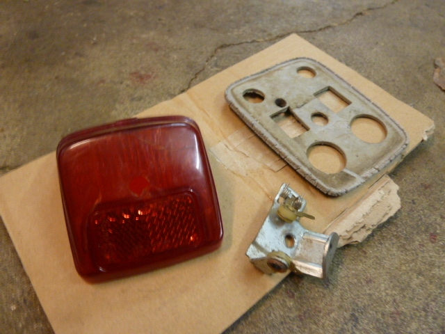

    man war ja etwas Einkaufen und gefunden ein gutes gebrauchtes Rücklicht für schmalen Taler...mit Dichtung dazu..
    und auch ein gebrauchter Kupplungshebel ..was aber schon recht schwierig war von manchen die Preisgestaltungen hatten wo man kopfschütteln nur konnte...

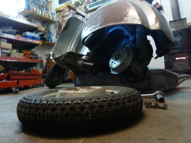

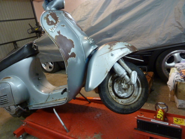

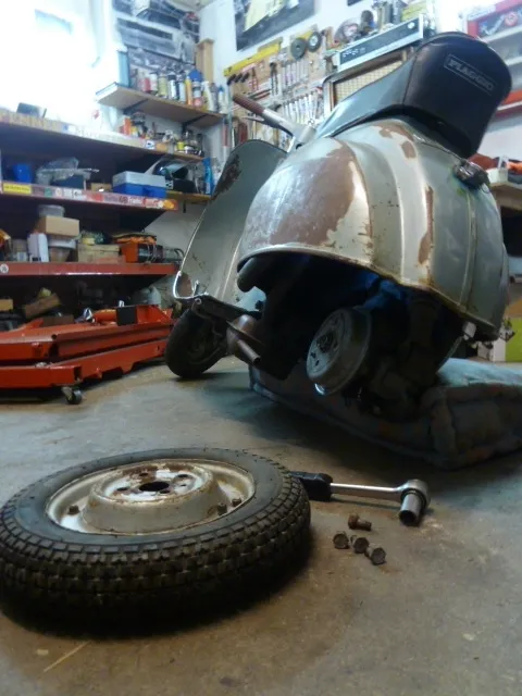

    und so packte ich die L--ady in eine Stabile Seitenlage :+6
    und weils Bild so geil ist...

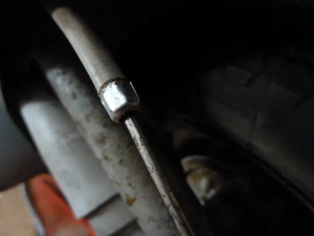

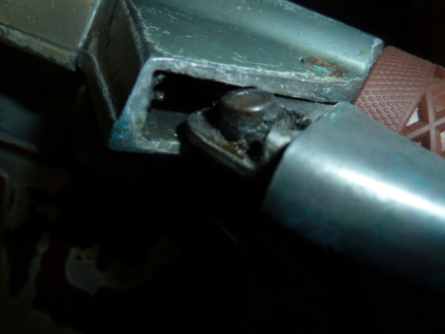

    Rad runter und schon mehr Platz Kupplungshebel drücken Zug ausgehängt....
    denn alten Hebel abgeschraubt...und neu gegen Alt getauscht
    Verbaut eingehängt LÄUFT!!!

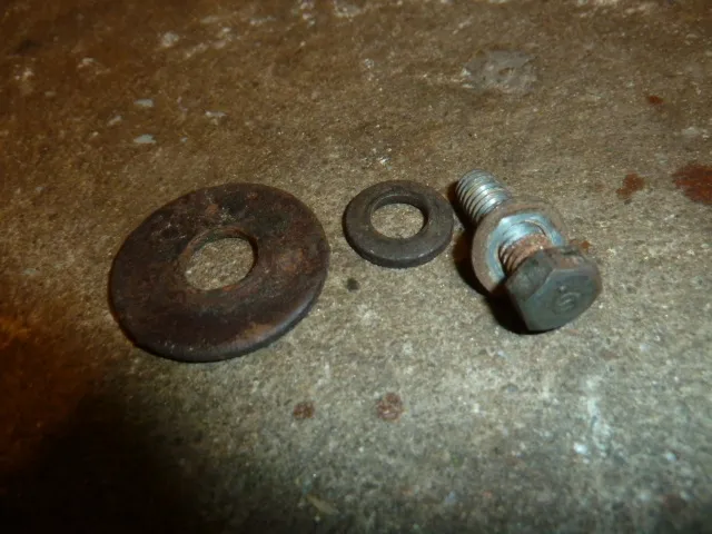

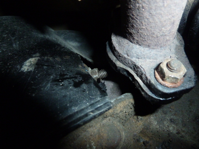

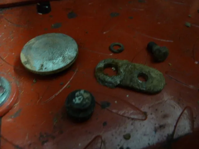

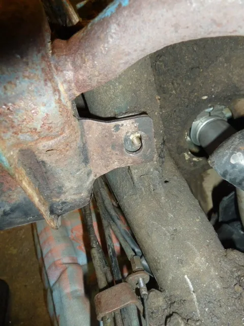

    dann is mir aufgefallen Auspuff wackelt!! :-5
    gefunden die Grosse Schraube unten fehlte!!
    und oben Krümmer schraube locker...
    also die kleinen Baustellen repariert!!!
    das die Schrauben zur Optik passen klar.....
    alles gut Verschraubt....und dann hat man ja noch einen Helfer der die Aufsicht hat in der Garage....

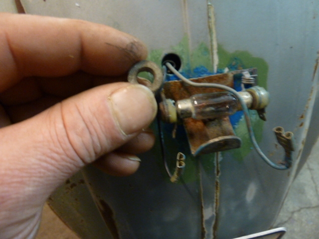

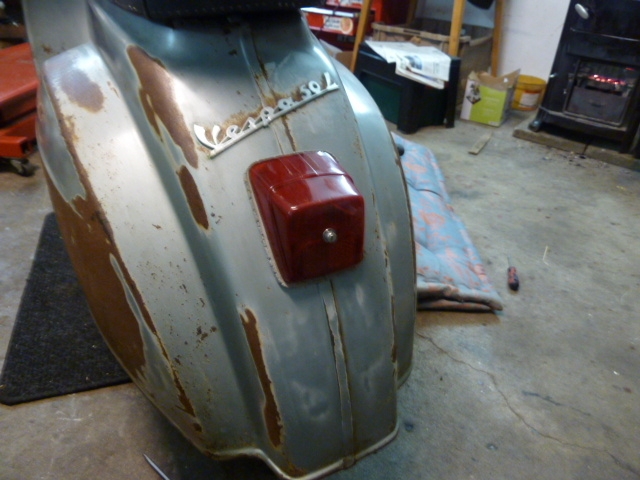

    und nun zum Rücklicht.
    gesäubert >>>Risse geklebt..
    und Dichtung mit dem Teil für Kabel >>>> MICHI stimmt
    aber Kontakte brauchten auch etwas liebe..
    war schon sehr "gelegt" mit schmodder
    und das sieht JETZT schon Kontaktmäsig vieeell besser aus...
    und so kann man Baustelle Rücklicht abhaken....

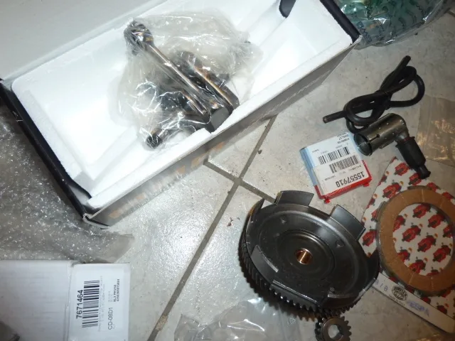

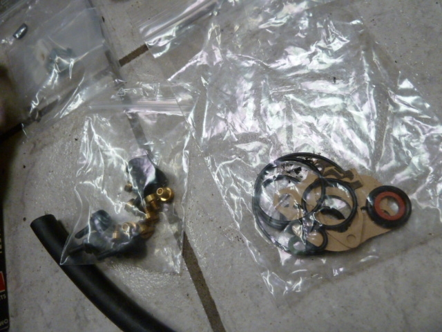

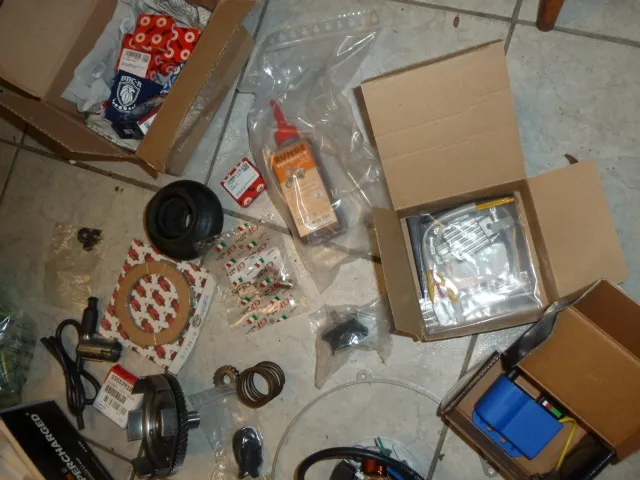

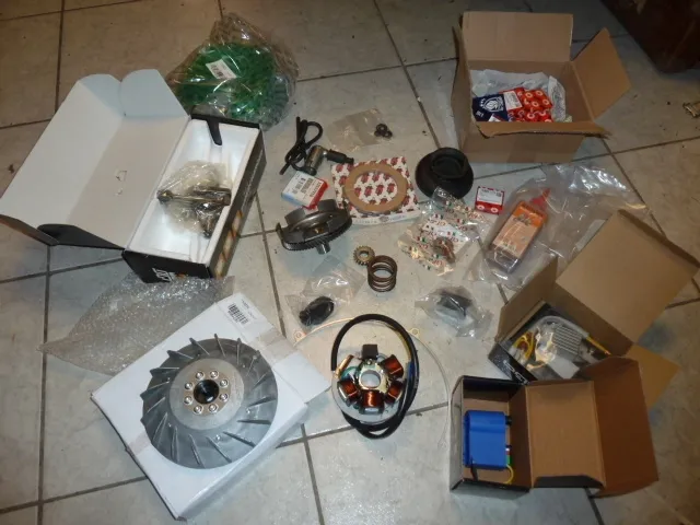

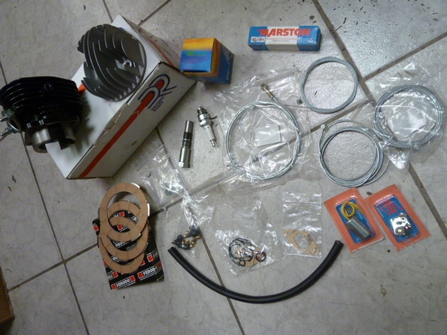

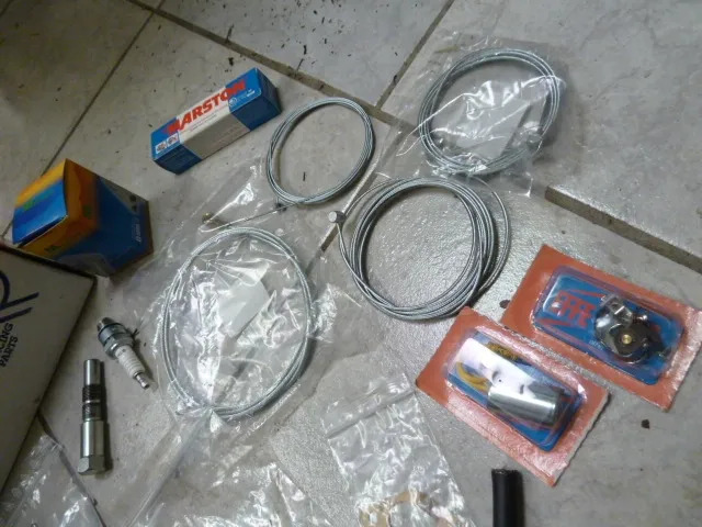

    und ein kleiner neuer Teil der Geschichte geht weiter...gestern konnte ich nicht mehr schreiben,hatte 2 Stunden an dem Kasten zu werkeln und dann verliert man die Lust ganz ehrlich..!! :wacko:
    Also war ja sozusagen zufällig Shoppen in Kleinanzeigen..
    und hab diesen Konvolut als Zufall an Land gezogen...
    was man mal hat braucht man nicht mehr..

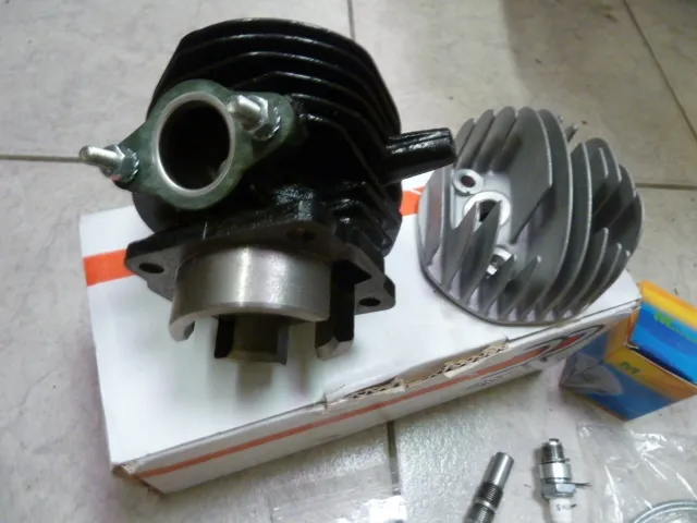

    Set beinhaltet alles NAGELNEU!!

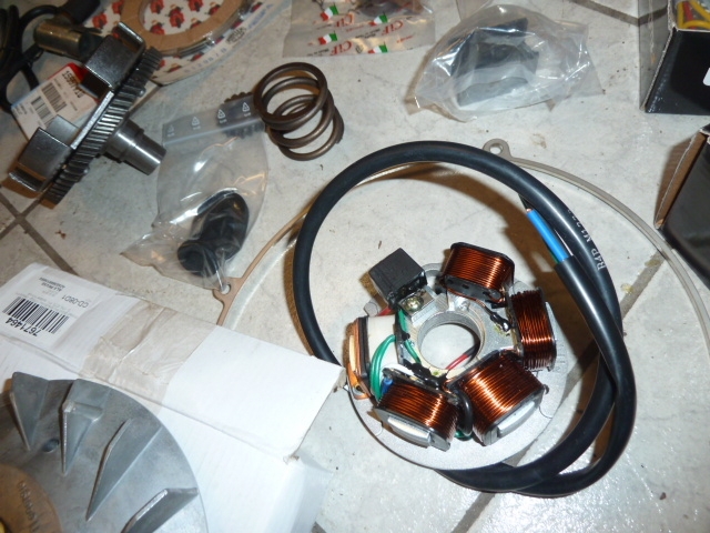

    75er DR Zylinder
    Zündkerze,Kolbenstopper,Unterbrecher,Kondensator,Diverse Seilzüge,Dichtmasse,
    Benzinschlauch,Kupplungsscheiben Ferodo,Düsenset,Seitendeckelnuppis,Kompletter Dichtsatz für Vergaser,und einige einzelne Dichtungen..
    ..zwar ist der Zylinder usw noch nicht pressant,denn solange der Motor heuer Läuft mit denn wahnwitzigen Serien Zylinder, fahr ich die auch so...
    aber wenn sich Gelegenheit ergibt muss man zuschlagen... so kann ich ja mal sammeln im Lauf des Jahres für Winterprojekt ..Motor Revision... :-6
    Die Seitendeckelnuppis z.B. kann ich schon mal gebrauchen jetzt...

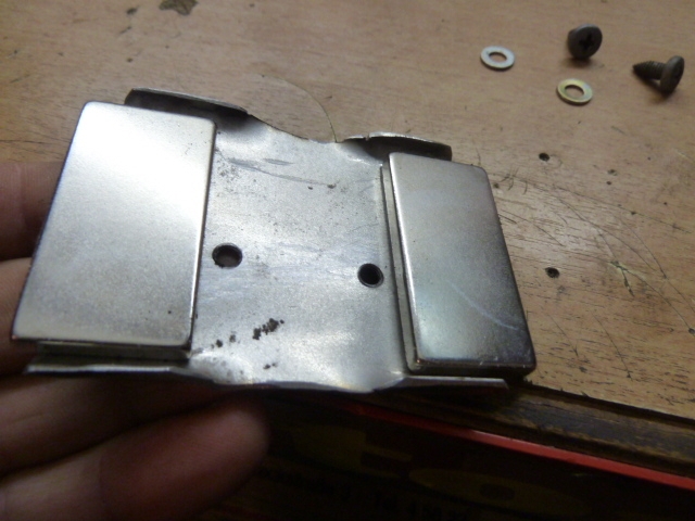

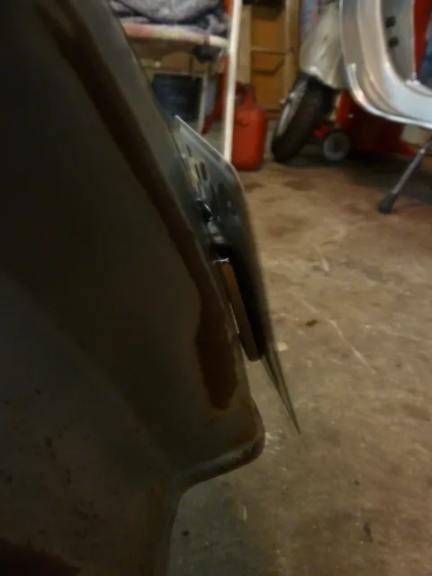

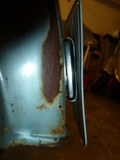

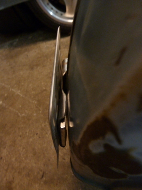

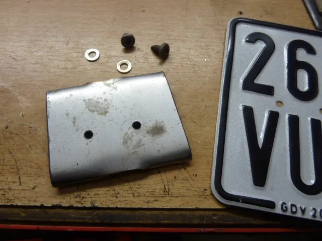

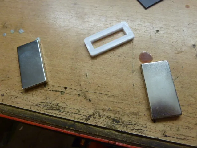

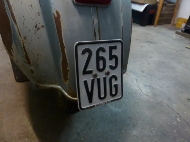

    So und die Taferlbefestigung hab ich nun so gelöst.
    Sicherlich könnte man angesichts des Zustandes und des verschrammten rostigen Lacks 2 Löcher munter ins Blechkleid jagen...aber ne will ich nicht....
    und so war erster Gedanke irgendwie ankleben ,Silikon oder Klebedichtmasse..Geht einfach>> günstig..Nachteil..1 Jahr später das wieder abbekommen :-1
    Dann >> mit KLETTVERSCHLUSS...wäre was>> streifen an Karosse kleben andere ans Taferl..sitzt!!!
    Ratsch ab ist leicht ..ABER >>>> neues Taferl NEUEN Klett ankleben... wuetend-)
    der Halter in Kleinanzeigen ja super Idee aber is mir zu teuer ehrlich gesagt..
    und dann kam mir Idee....
    mit Magneten!!!!
    der TEST..
    aber kurioser Weise!! ACHTUNG!!! manche Taferl ALU!!!! hab aber eins 2020 das war Blech magnetisch!!!
    so was heuer für eins ist >>>wohl auch ALU.... :-4

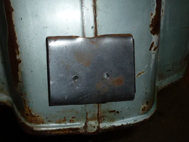

    Also hab ich mir mal so Rückblech gebastelt,wo ich das Taferl(egal ob das nu Alu oder Blech ist)
    an das Rückblech schraube.
    Soweit sogut..
    alte Magneten hatte ich ja(Modellbau)
    nur>>>>>> wuetend-) wuetend-) wuetend-) wuetend-)
    das pappt zwar aber bischen hin her ruckeln..PING fliegt das ganze .sonstwohin...also Abflug....
    Stärkere Magneten...suche im Netz
    und siehe da..das!!! Neodym Magneten!!!!
    Die Erklärung:
    Neodym-Magnete sind auch als Supermagnete bekannt Da sie schon bei kleinster Größe erstaunliche Kräfte haben, gehören sie zu den stärksten Dauermagneten der Welt. Der Magnetwerkstoff der superstarken Magnete ist eine Legierung aus Neodym, Eisen und Bor (NdFeB).
    Und bei Ebay gefunden die Grösse und Stärke die ich ausgemessen habe
    2 Neodymmagneten Stärke N52
    Ein einzelner Magnet hält>> Achtung 45 Kg!!!
    Beide sozusagen 90 kg
    Das Plasik war zwischen denn Magneten..hab beide mal zusammen...Alter die bekommst du mit denn Fingern NICHT AUSEINANDER!!
    Nur durchverschieben musst du mit Kraft auseinanderdrücken!!
    und so hinten an den Rückblech
    und so sieht das am Gerät aus....
    Man muss es nur ausrichten,anpassen auch rückblechteil, da der Hintern der Vespa ja relativ gerade nach unten geht, so liegen die Magneten voll plan an!!! (Hier noch nicht gemacht) und noch vorteil...schief schräg hingepappt..kannst einwandfrei ausrichten!!!
    sicherlich wer eine Frisch gelackte hat ,da.würden Kratzer darauf entstehn..aber dem kann man abhelfen...es gibt die auch mit Unterlage!!...also das Teil ist echt fest mit 2 Händen musst man das regelrecht abstemmen!!!...
    Für O-lack oder Ranzbude wo keine Löcher drinne sind oder keine bohren will...find ich tolle Lösung
    und schraubste einfach wieder ab ..

    Mit den Neodymmagneten geht das gut, das verwende ich auch bei fast allen Vespas top-)

    in kleinen Schritten aber doch was gemacht....
    das Lenkerschloss ausgebohrt..tja Schlüssel war abgebrochen darin hab ich festgestellt..
    Tja und so gabs eine Bestellung an Teilen die ich nun hald brauche..
    sollte die Woche auftauchen...
    Und Taferl hab ich auch schon bzw mehrere da ja nicht nur die fahren soll......
    ein Tarif denn es so nicht mehr gibt ausser bei meiner Versicherungstussy...weil ich ja einiges Vesichert hab bei dennen.. :gamer:

    Etwas schlechteres gabs auch..beim Seitendeckel der Verschluss hat sich selbsständig gemacht...
    ausgebaut.und da macht mit Freund nun Gewinde rein und mit Schraube..so hält das dann wieder....

    So Freunde der Nacht...
    einige New`s
    Da ja Wetter nicht so prickelnd war konnte man leider keine weitere ausgiebige Testfahrt machen...aber einige kleine Verbesserungen..
    dann gab endlich denn Tacho ...tja leider nicht zum Wunschpreis..es gibt echt recht wenige ..aber was will man machen...
    dazu die fehlenden Ständerfuss Gummis und die Pulle Getriebeöl
    das gewechselt wird wenn mal etwas gut gefahren wurde das Teil so schön flüssig die Plörre rauskommt..
    Mein Freund macht mir denn defekten Seitendeckelhebel...mal sehn wann er fertig har

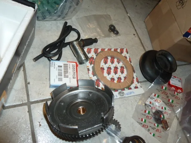

    und nebenbei Sammle ich schon mal Teile für nächsten Winter..da ich da Motor entnehmen und überarbeiten möchte.....
    paar Teile habe ich noch...und Stück für Stück ..wird das das hätte ich scho organisiert
    Kurbelwelle BGM
    Kompletter Satz Lager
    Kupplungsbeläge,
    12 Volt Zündanlage BGM
    16/16er Gaser(hab ich noch)
    und paar Teile wo ich noch habe werd ich raussuchen
    Rest Simmeringe Dichtsatz usw muss man hald bestellen
    fortsetzung folgt

    So Freunde da ja Wettermässig mehr als bescheiden ist..hab ich für nächsten Winter anstehende Motoirrevision..fleissig Teile gesammelt.. schon ein grosser TEil für Motor angekommen..diverse Kleinteile was nicht bis dahin organisiere kauf ich im Shop..
    Zylinder,KW, Kupplung Diverse Kleinteile ,Längere Primär,Neue Lager 12 Volt BGM Zündung..usw...
    alles nach und nach in E.....Anzeigen rausgestöbert.....
    somit über mehr als die Hälfte gegenüber NEUKAUF gespart... und Teile neu bis neuwertig!!
    klatschen-)
