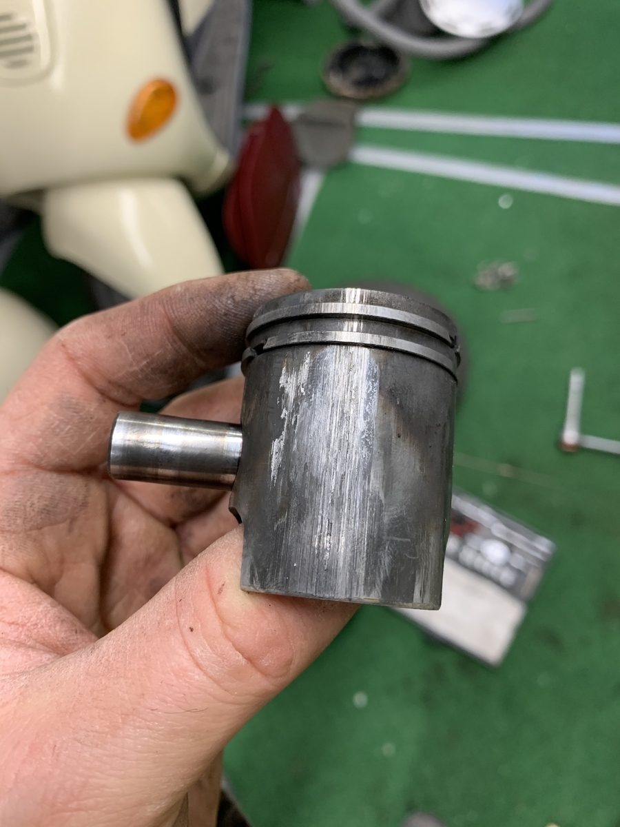

    Hallo
    So ein Update zum Sonntag Roller ist / war wieder zusammengebaut und lief auch sehr gut leider nur recht kurz. Wie schon geschrieben neuer Vergaser dellorto 16.16f als Hauptdüse 75er, Kolben Zylinder von polini 50er. Jetzt das Problem ca 10 km gefahren ganz Piano. Dann kurzes lautes quietschen, gleich Kupplung gezogen Motor ging sofort aus. Kerze raus und angeschaut Rehbraun. Kerze wieder rein angetreten lief auch bis zum nächsten quitsch. Zuhause angekommen mal ins Kerzenloch geleuchtet wieder Metall Abrieb. Solangsam glaube ich es liegt am Sprit, Roller hat auch nicht wirklich aus dem Auspuff gequalmt.
    Jemand sowas schon gehabt zwei mal den gleichen Kolbenhänger.
    Keine Einwirkungen durch fremdpartikel gesehen.
    Danke schon mal.

    Mache mal ein Foto von dem alten Kolben und stelle es hier rein...
    Ich habe die Vermutung, du hast einen alten Kolbenring(Quietschen) im Kurbelgehäuse liegen, das sieht man aber am Schadensbild des alten Kolbens ...

    Das ist der erste Kolben der zweite Neue ist noch eingebaut. Denke aber nicht das was im Motorblock liegt sieht dann meiner Meinung nach anders aus.
