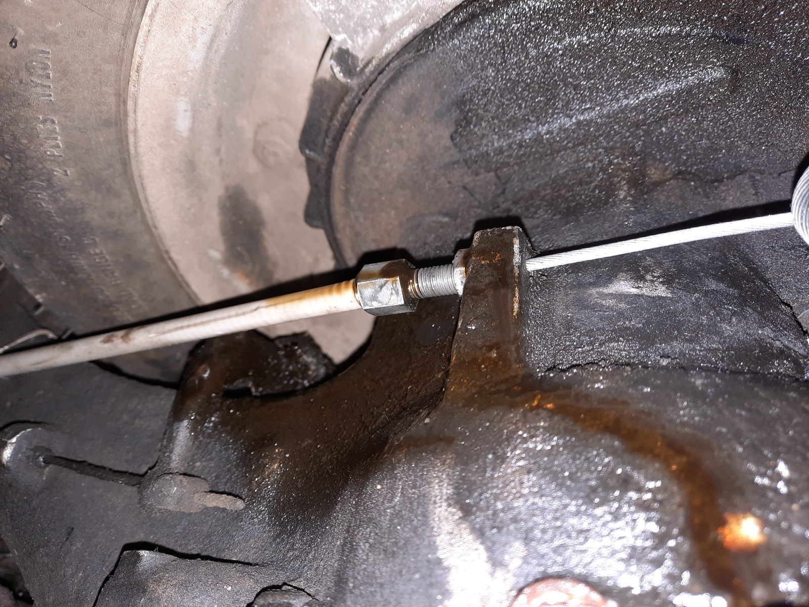

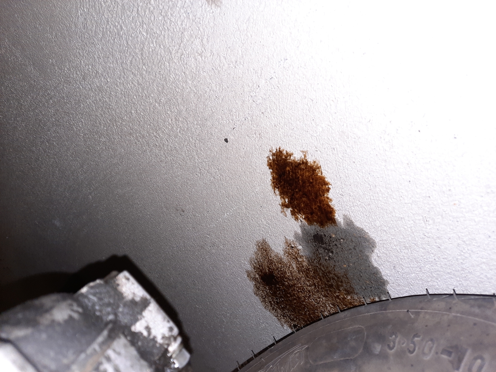

    hi zusammen,
    das Unglück reißt nicht ab: Leider sifft der Motor so gewaltig, dass ich es nicht über die 10 min. TÜV geschafft habe. Ich habe Angst den Motor spalten zu müssen...
    Weiß jemand, woher das Öl kommt und was die Ursache sein kann? Muss das dieses Wochenende angehen und bin ratlos... :-1

    Öl oder Gemisch?
    Wonach riecht / schmeckt es?
    Mach den Motor mal komplett sauber, dann wirst Du die Leckstelle hoffentlich sehen, vlt mal eine Nacht / Tag warten.
    Da ist ja ziemlich Schmodder drum und dran.

    Das kommt vom Kupplungsdeckel bzw. Arm.
    Ich würde das Öl komplett ablassen, auf einen Kasten Wasser hinten stellen, Hinterrad runter, Bremsbeläge werden neu müssen, Kupplungsdeckel ab und da muss irgendwo ein offensichtlich Schuldiger sein.

    Zu der Frage was es ist, hatte gerade eine Fingerprobe genommen und glaube es ist Getriebeöl

    Also bei meiner PX hat sich mal der kleine O-Ring des Arms im Kupplungsdeckel verabschiedet.
    Das hat dann auch immer so ausgesehen.
    Hier gut ab 6:40 zu sehen und erklärt. KLICK

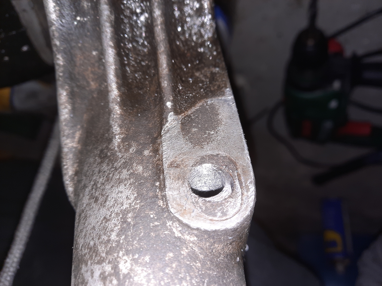

    Öl kommt vermutlich tatsächlich vom Kupplungsarm. Jetzt das Drama: Habe es geschafft beim Versuch den Motor abzusenken bzw. Auspuff zu demontieren die Auspuffschraube abzuscheren... mit meinem Schrottwerkzeug versuche ich jetzt seit Stunden die Schraube aufzubohren. Wird wohl noch etwas dauern...
    Wenn jemand noch Tipps für die sch*** Schraube hat, gerne!

    Dafür muss der Motor raus. Bohr mit einem scharfen Bohrer ein Loch rein und organisiere Dir einen Linksausdreher.
    Mach Dir keinen Kopf, Du bist nicht der erste, dem das passiert.

    Ölleck: Motor ist raus und steht jetzt im Keller. Schraube sitzt bombenfest, WD40 Bad und heiß kalt schon versucht. Muss wohl aufbohren, mit fehlt es aber noch an einem guten Bohrer

    Schraube ist raus, ging nur durch 1h bohren. Jetzt wird der Motor weiter gereinigt und dann die Kupplungsdichtungem gewechselt! Endlich ein Stück weiter!
