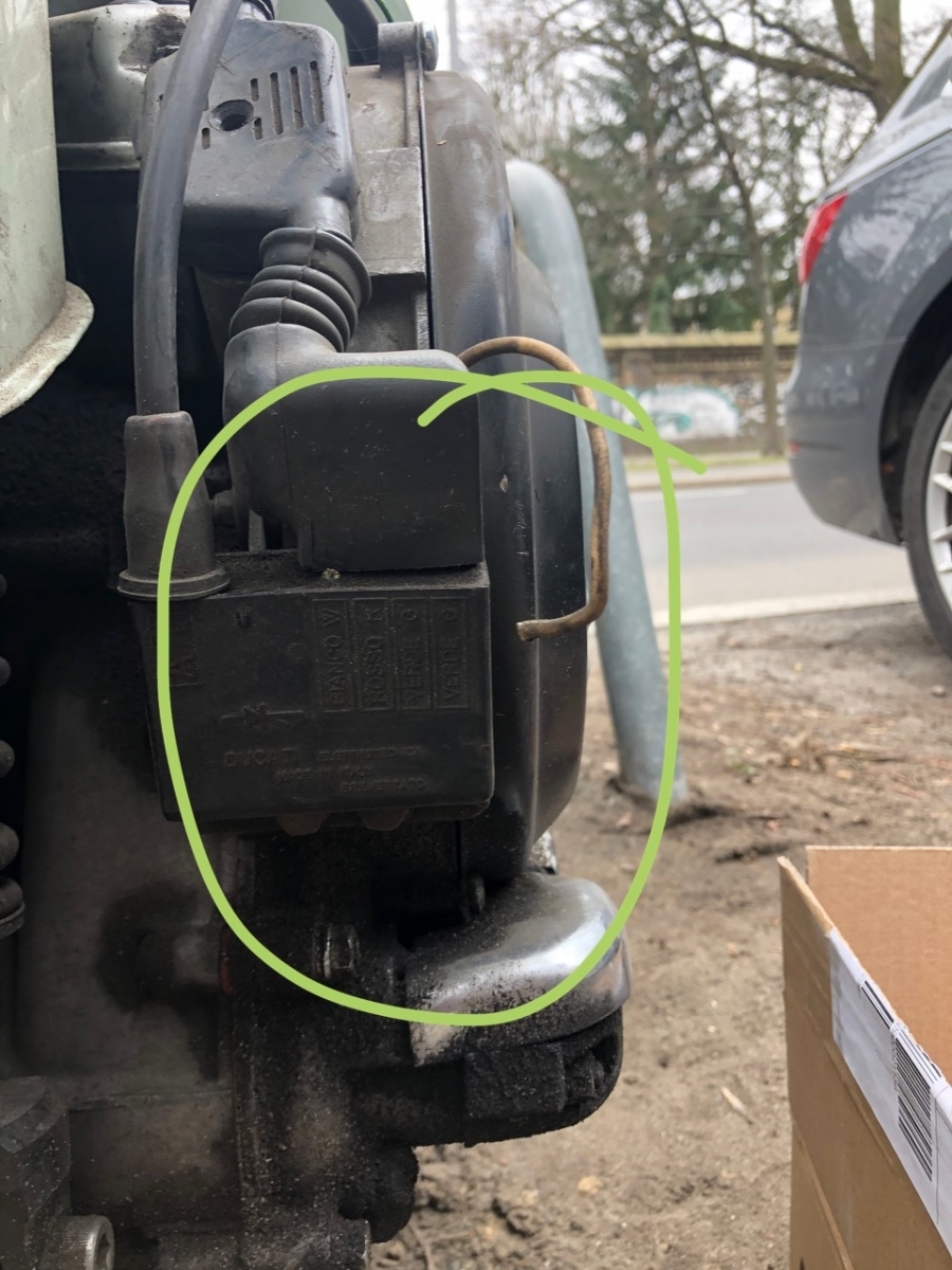

    Hallo hab gesehen das hier das Kabel kaputt ist könnte es daran liegen?

    Nein, das ist ein Überspannungsschutz für die CDI.

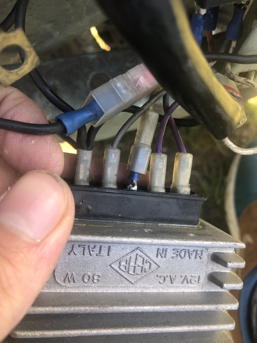

    Hab jetzt ein neues blinkerrelais verbaut. Am Anfang gingen die Blinker wieder sowie das Bremslicht. Allerdings ist es jetzt so das die Blinker erst normal blinken und dann schneller werden. Bei hoher Drehzahl ist dies noch deutlich verstärkt. Ich habe den spannungsregler im Visier?! Würde das sinn machen?
    Aufgefallen ist mir bei dem Regler das ich derzeit einen AA-Regler drin hab, dabei müsste doch eig ein GG-Regler rein bei px alt oder? Habe beide Regler noch als Ersatz da, welchen sollte ich als erstes testen?
    Dazu schau mal hier:
    https://www.vespa-t5.org/elektrik
    Da müsstest Du Infos bekommen.
    Ansonsten: Kabel alle geprüft? Keine Bruchstellen, kalte Lötstellen etc?

    Es kann nicht schaden, den Regler zu tauschen. AA,GG macht keinen Unterschied. A steht für "alternante", also Wechselstrom, G für "generatore", also Stromerzeuger. Beides Wechselstromquellen. Und daher austauschbar.
    Daß die Blinker bei hoch drehendem Motor=höherer Spannung schneller blinken, weist in der Tat auf ungenügende Regelung hin. Zumal die Batterie neu ist.
    Also jetzt tauschst einmal, berichtest und dann sieht man weiter.
