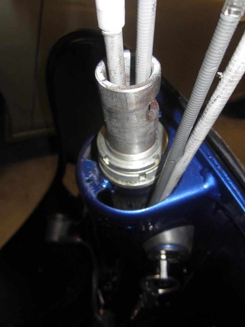

    Hallo zusammen bin gerade am zerlegen meiner Vespa. Stehe jetzt vor der Herausforderung die zwei Ringe Ihnen vom Lenkrad zu lösen. Habt ihr mir da vielleicht eine Idee

    was meinst du mit Lenkradring?
    diese Verschraubung?

  • XaderX

    • March 29, 2021 at 17:19
    Ja genau

    • March 29, 2021 at 17:45
    Ich habe Hakenschlüssel vom Fahrrad (Lenkkopf und Tretlager) , die ich da verwende.

    • March 29, 2021 at 21:02
    Die russische Variante:
    Beim oberen Ring einen Schraubenzieher ansetzen & mit dem Hammer aufschlagen.
    Die Gelegenheitslösung:
    Siehe Bingeles Beitrag
    Die Luxuslösung:
    Lenkkopflagerschlüssel (gibts in den bekannten Shops)

    • March 29, 2021 at 21:33
    Ok super danke fur eure Hilfe habe Meißel und Hammer genommen🤪.
