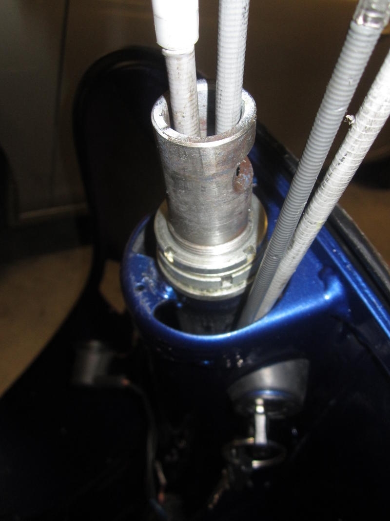

    Hallo zusammen bin gerade am zerlegen meiner Vespa. Stehe jetzt vor der Herausforderung die zwei Ringe Ihnen vom Lenkrad zu lösen. Habt ihr mir da vielleicht eine Idee

    was meinst du mit Lenkradring?
    diese Verschraubung?

    Ja genau

    Ich habe Hakenschlüssel vom Fahrrad (Lenkkopf und Tretlager) , die ich da verwende.

    Die russische Variante:
    Beim oberen Ring einen Schraubenzieher ansetzen & mit dem Hammer aufschlagen.
    Die Gelegenheitslösung:
    Siehe Bingeles Beitrag
    Die Luxuslösung:
    Lenkkopflagerschlüssel (gibts in den bekannten Shops)

    Ok super danke fur eure Hilfe habe Meißel und Hammer genommen🤪.
