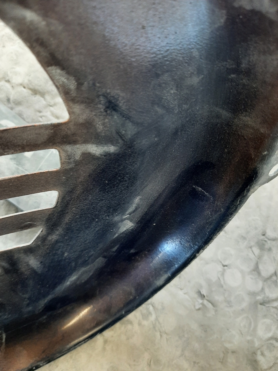

    • April 1, 2021 at 10:40
    Hier zum Beispiel
      • 687.49 kB
      • 253
    2,130
    13,760
    2,312
    • April 1, 2021 at 10:58
    das ist die Lüfterradabdeckung, oder?
    Die ist original immer schwarz oder Silber.
    Wenn da ne andere Farbe oder Reste/Spritzer drauf sind, ist das die Farbe der Umlakierung.

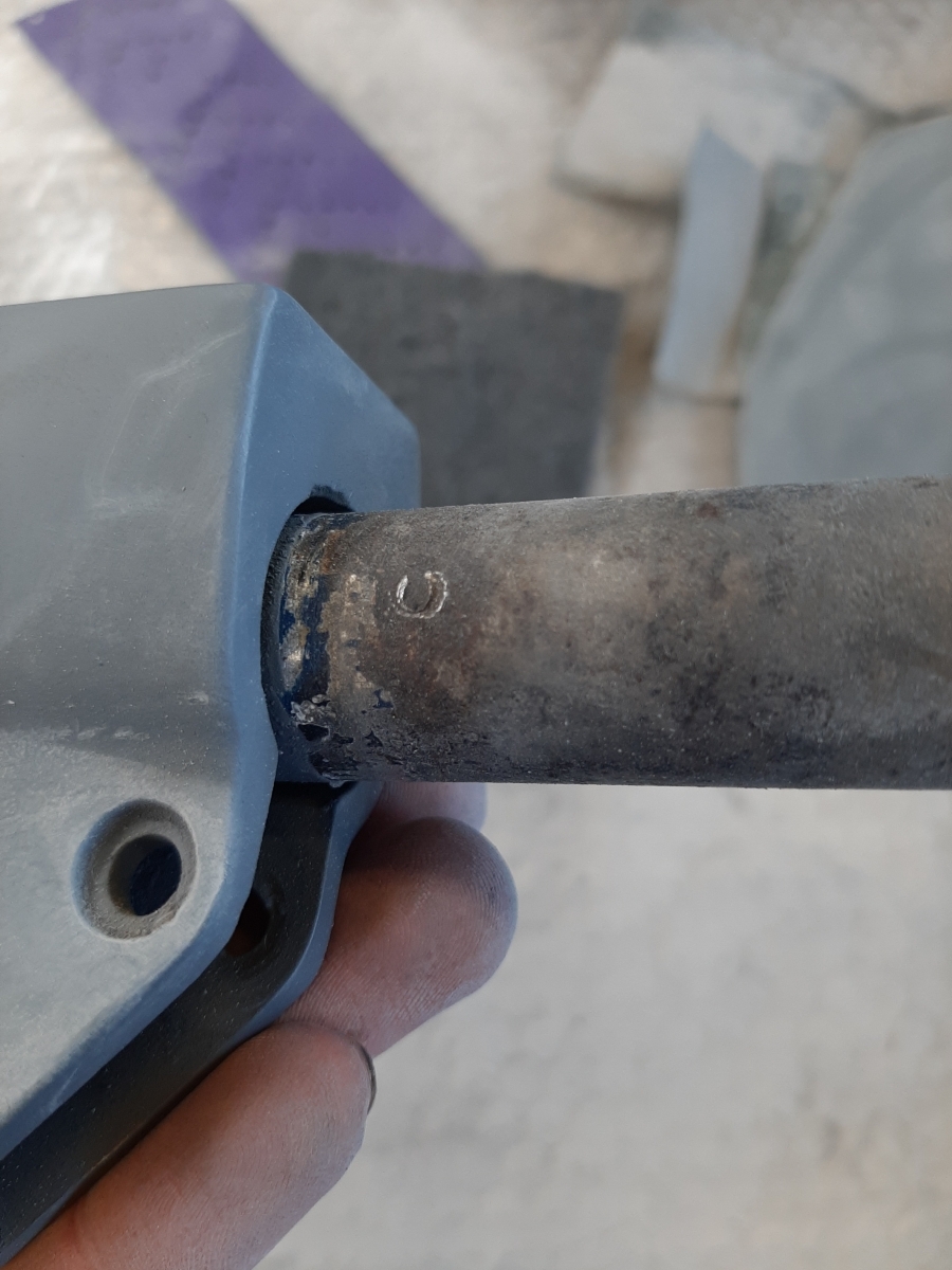

    • April 1, 2021 at 14:15
    auch beim griff ist die blaue farbe zu erkennen

    • April 1, 2021 at 15:14
    Wenn Du die Farbsprengsel am Griff selbst meinst, da könnte das diese Farbe sein
    https://www.vespafarben.de/suchfilter/max-meyer-blu-490/
    Besser ist aber Du vergleichst das selber auf der von tonitest bereits verlinkten Seite, weil Farben auf Fotos zu beurteilen sehr schwer ist, noch dazu diese rudimentären Farbinseln

    • April 1, 2021 at 22:39
    Es gibt ein paar Stellen, die sind schlecht zu lackieren.
    Wenn du ein Handschuhfach hast, wirst du in schlecht erreichbaren Ecken vielleicht noch Rückstände des Originallacks finden, wenn sich der Nachlackieren nicht so viel Mühe gegeben hat.
    Und natürlich in den hinterletzten Ecken der Karrosse unterm Sitz. Vielleicht auch mal mit einem kleinen Spiegel in die Ecken linsen.
    Die "Farbproben" auf der Lüfterabdeckung und am Lenker würde ich mal nicht als Indizien ansehen...
    Gruß Paddy.
