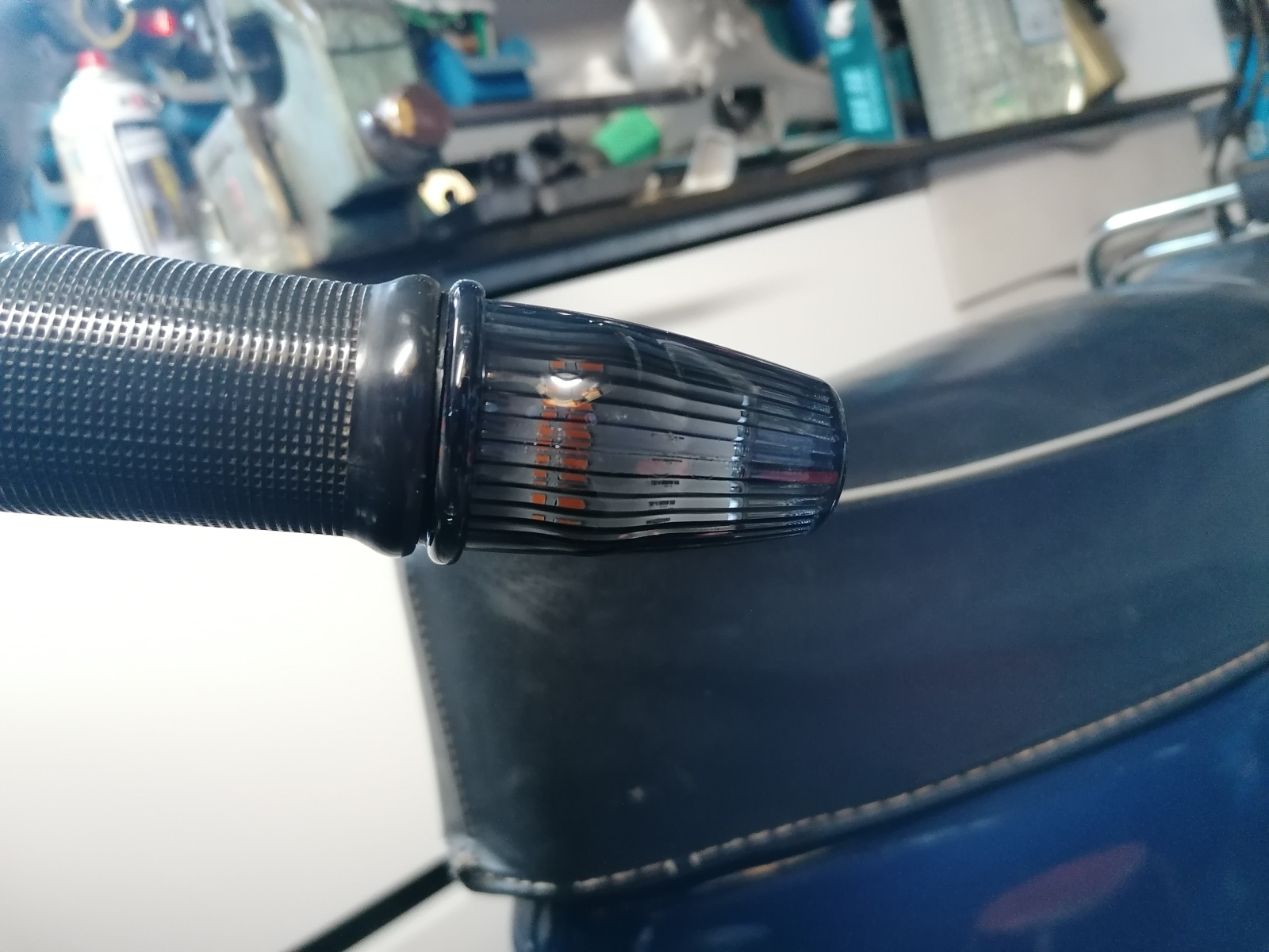

    Ich habe wieder ne Strom Frage.
    Bzw noch eine.
    Habe für meine 150 Sprint Veloce originale 6 V Version die LED Lenkerendenblinker geordert.
    Weil laut Beschreibung ist das Plug and Play im originale 6V zustand. Das gelbe Kabel ist am Blinkerschalter angeschlossen für die jeweilige Seite. Das schwatte Kabel mit der Öse liegt auf Masse.
    Aber nix funzt.
    Blinkrelais ist das originale verbaut mit dem die normalen Blinker tadellos funzten.
    Habe auch noch ein neues 2 Pin 6 V Relais getestet. Funzt auch nicht. Ein anderes originale mit Sicherung dazwischen funzt auch nicht.
    Übersehe ich was? Habe ich was falsch gemacht?
    So ein Kabel an Kabel klemmen bekomme ich noch hin. Genauso wie auf Masse legen.
    Ich vermute das es ehr am Relais liegen könnte. Weil als ich erst ein Led Blinker dran hatte funzte der normale Blinker aber der angeschlossene Led nicht. Aber gibt's 6 V elektronische Blinkrelais? Habe beim SCK nix gefunden.
    Gruß Marco

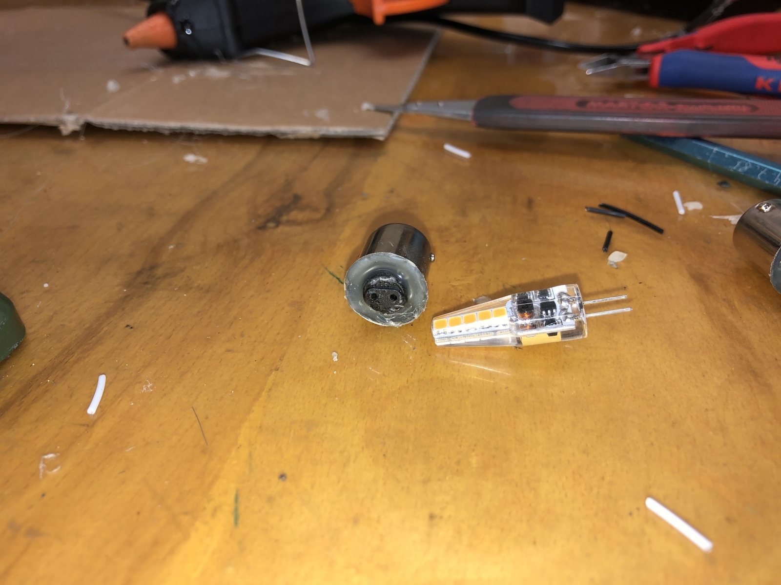

  • Übrigens, an alle LED-Bastler und solche die es werden wollen.
    In meiner Ape war es mir wichtig, die originalen Leuchten zu verwenden.
    Klar, alles nicht zugelassen, ich weiß...
    Aber nur so für die, die mit LED eine Vespa umbauen möchten und natürlich nur auf dem Privatgelände unterwegs sind. Wegen dem TÜV-Problem halt eher so etwas für die 50er Fraktion.
    Bei Konrad gibt es Blanko-Fassungen BA 15 und BA 9.
    Wenn man sich dann noch Fassungen bestellt, die LED-Leuchtmittel für den Haushalt aufnehmen (G irgendwas, ich wußte das mal auswendig, als ich den Umbau gemacht habe), hat man eine unendliche Auswahl an Leuchtmitteln bezüglich Geometrie und Leuchtstärke.
    Ein bißchen fingerfertig muß man sein, aber es geht. Auch mit BA 9, aber da ist es schon mikrochirurgisch.
    Anpassen, einlöten und mit Heißkleber fixieren.
    Mein Umbau der Ape kam deshalb, weil man bei einer Ape das Problem hat, doch etwas mehr Verbraucher zu haben, als in einer Wespe. Da hat man den Scheibenwischer, ein Radio, den Lüfter der Wärmetauscherheizung, etc.
    Wenn man dann einen drehmomentstarken Motor und eine lange Übersetzung einbaut, gurkt man bei 45 mit zuwenig Drehzahl rum und lebt von der Batterie.
    Deshalb habe ich die Kiste komplett auf Gleichstrom und Vollwellenregler umgebaut und dann auf der Verbraucherseite das Minimum rausgeholt bei gleichzeitig deutlich besserer Sichtbarkeit bei Tag und Nacht.
    Und habe es natürlich komplett auf die Spitze getrieben mit dem reduzierten Stromverbrauch bis in die letzte Birne, was sonst hehe...:-).
    Und alles komplett reversibel, weil ich ja keine Leuchten ersetze, sondern alles in den Ori-Leuchten betreibe.
    Nur der Scheinwerfer ist ein aufwendiges Sonderteil. Da habe ich in das Origehäuse einen Highsider integriert.
    Fragt nicht, nach dem Aufwand, technisch wie monetär...:-)
    Gruß Paddy.

  • Moin
    Die Sprint hat keine Kontrollleuchte. Die Blinker selber sind die Kontrollleuchten. Den Widerstand haben die Blinker ja schon im Kabel drin.
    Werde mir dies Led Blinkrelais besorgen und dann sehe ich ja ob's funzt oder nicht
    Gruß Marco
  • Moin
    Hier mal die Fehlerbehebung des blink Problems. Das Blinkrelais war es ja wie vermutet. Das empfohlene von Menziger gab's leider nicht in den Polo Shops in Dortmund wo ich heute mit meiner Nichte war. Also bei Louis angefragt,ist da. Also eben zur Bornstraße und das Relais gekauft. (Mit negativen Covid 19 Test inner Tasche) Eingebaut,funzt tadellos. Im Stand über Batterie und bei Leerlauf/Vollgas immer gleich hell und gleich schnell am blinken. Perfekt. Die anderen Mopeds werden dann auch noch umgerüstet.
    Besten Dank an alle die mir geholfen haben :+2
  • Moin
    Hier nochmal mit bewegten Bildern. Habe das Standgas mal fast bist auf null zurück gedreht um zu schauen ob sie das flackern anfangen oder nicht. Aber sie blinken immer brav weiter. Gleich hell und schnell.
