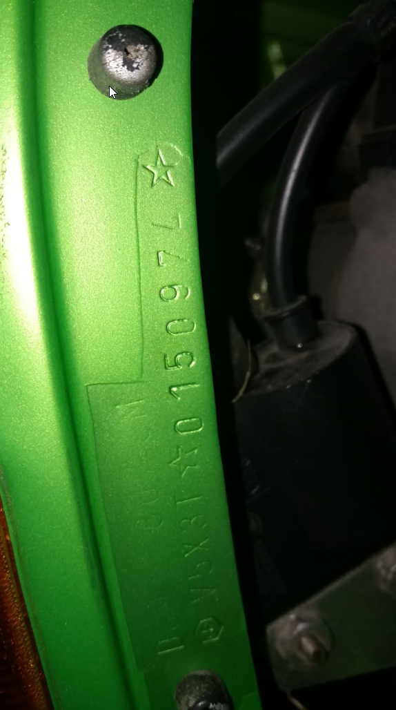

    Folgende Nummern sind eingestanzt V5X3T DGM 50807 OM XXXXXX was auch ersichtlich ist .
