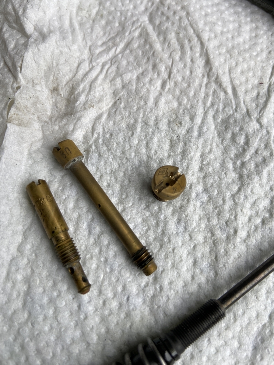

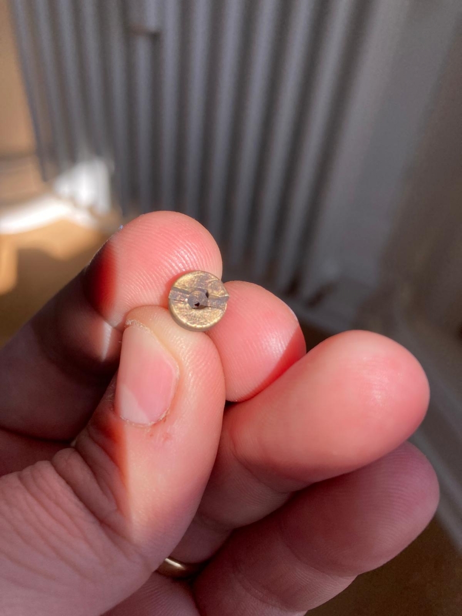

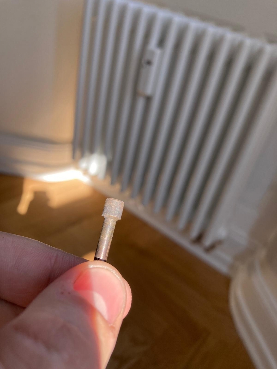

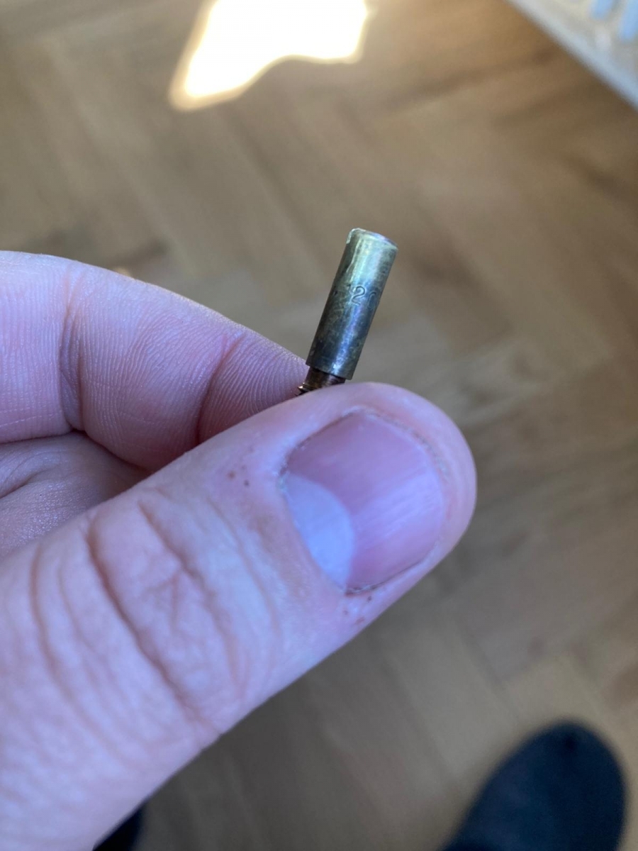

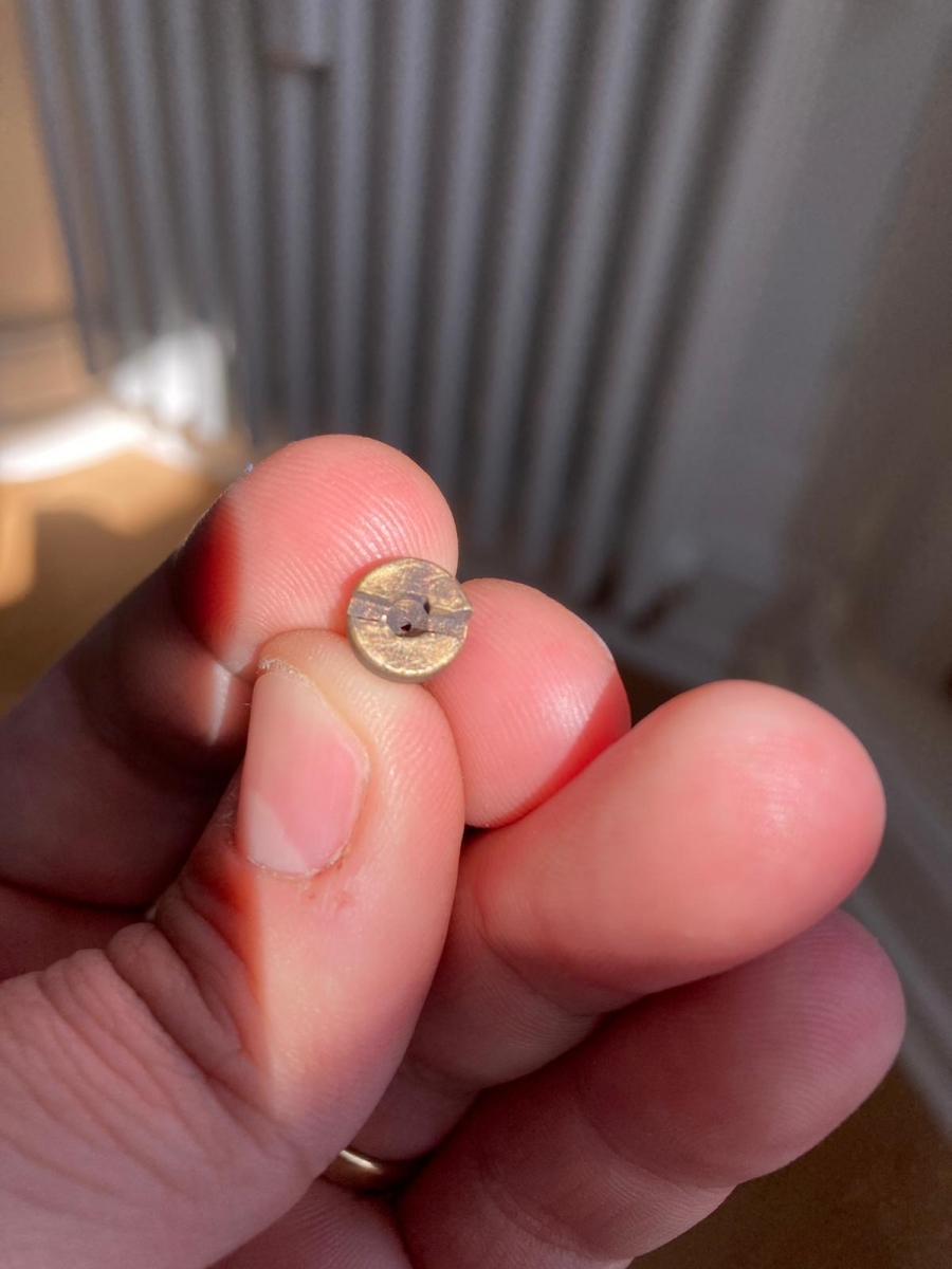

    Hier meine. Die sind sehr sauber jetzt, foto echt schwer bei den fitzeldingern.
    Der Riemen ist es nicht. Der ist immer locker und schwabbelt da rum. Es ist definitiv vom Vergaser. Auch dass sie bei mir (zumindest stark) falsch Luft zieht schliesse ich jetzt aus. Es muss das Düsenspiel sein.
    Vielleicht kann einer der Automatik Pro's hier nochmals was zu Düsen im 16.12er sagen, welche man probieren sollte und bitte für alle Düsen die der Vergaser so hat und die EInfluss darauf haben. VG

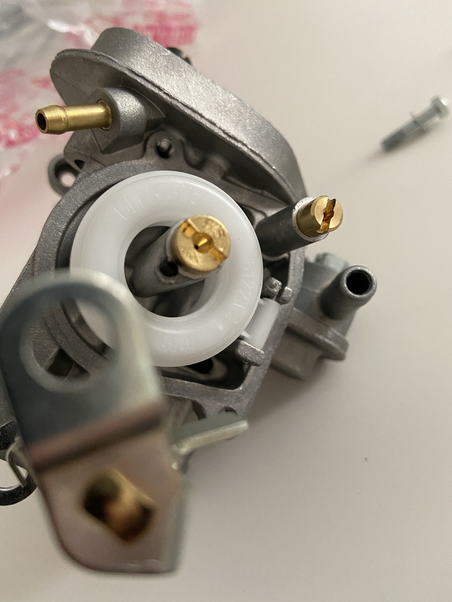

    Hier zumindest mal ein Bild meiner Düsen aus dem (leider) defekten 16/14.
    Deinem Hinweis was diesen Faltenbalg angeht, werde ich nochmal nachgehen. Ich habe den Verdacht das dieser nach absenken des Motors nicht mehr richtig dicht ist. Vielleicht zieht die gute ja dort ein wenig.

    Ok, Du hast die gleichen Düsen wie ich, schon mal gut. Scheint ja original so sein mit 74, 80, 120.40.
    Dieser Faltenbalg ist echt eine absolute Horrorarbeit, diesen dort wieder draufzufriemeln... Ich habe ihn vom Luftfilterkasten abgemacht und von der inneren Kaskade. Dann erst auf den LuFi Kasten und mit einem Kabelbinder festgezurrt. Dann hinten wieder reingesteckt. Der muss dicht sein bei mir... Aber das stottern hier aus dem Gaser 100pro.

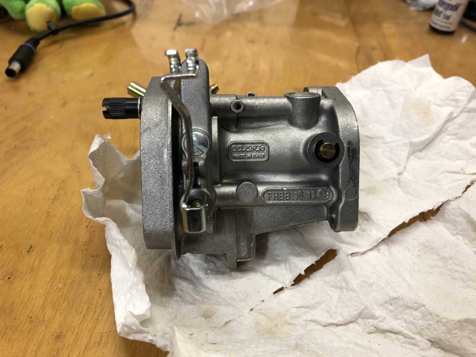

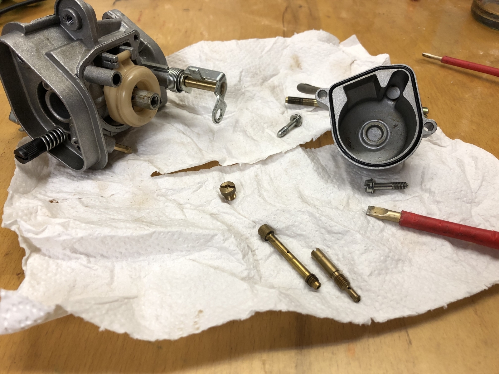

    Also, habe den Gaser gefunden.
    Den bin ich von 2009 bis 2013 mit den 49 Kubik so gefahren. Ich hatte nicht mal den Schlauchanschluß, den der 16.14 nicht hat, abgestopft.
    Von 2013 bis 2019 stand sie. Dann habe ich sie wieder in Betrieb genommen, aber mit einem Sito Plus und dem Sinaco 75, den ASS damals leicht geöffnet.
    Bis ich mir Februar 2020 nochmals einen 16.12 bestellt hatte und auf 22.18 umgearbeitet.
    In dem 16.12 sind drin:
    Chokedüse 85
    ND 40 120
    HD 75
    Was ich jetzt aber nicht mehr weiß ist, ob die HD mit 75 der Anlieferungszustand von 2009 war. Ich schließe nicht aus, daß ich 2019 erst die 75er reingemacht habe, als ich den Sinalco montiert habe.
    Also was im Neuzustand in dem 16.12 drin ist, müßt ihr selber nachschauen, ich kann dafür nicht garantieren.
    Und meine lief sowohl mit 49 Kubik, als auch mit 75 Kubik mit dem Gaser einwandfrei. Die hat sich nicht verschluckt oder so.

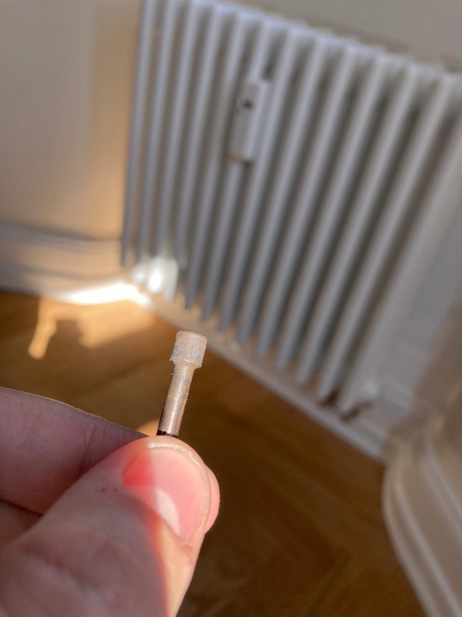

    Hab nochmal auf den vor dem Einbau gemachtem Bild nachgesehen.
    HD 55 (im Auslieferungszustand)
