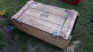

    Servus....jeder hatte es sicher schon im Kopf... einen Anhänger.
    Gepäckträger sind gut..nur man kann nicht alles mitnehmen...Kasten Bier schon schwierig, wenn Zelt Etc schon drauf ist.

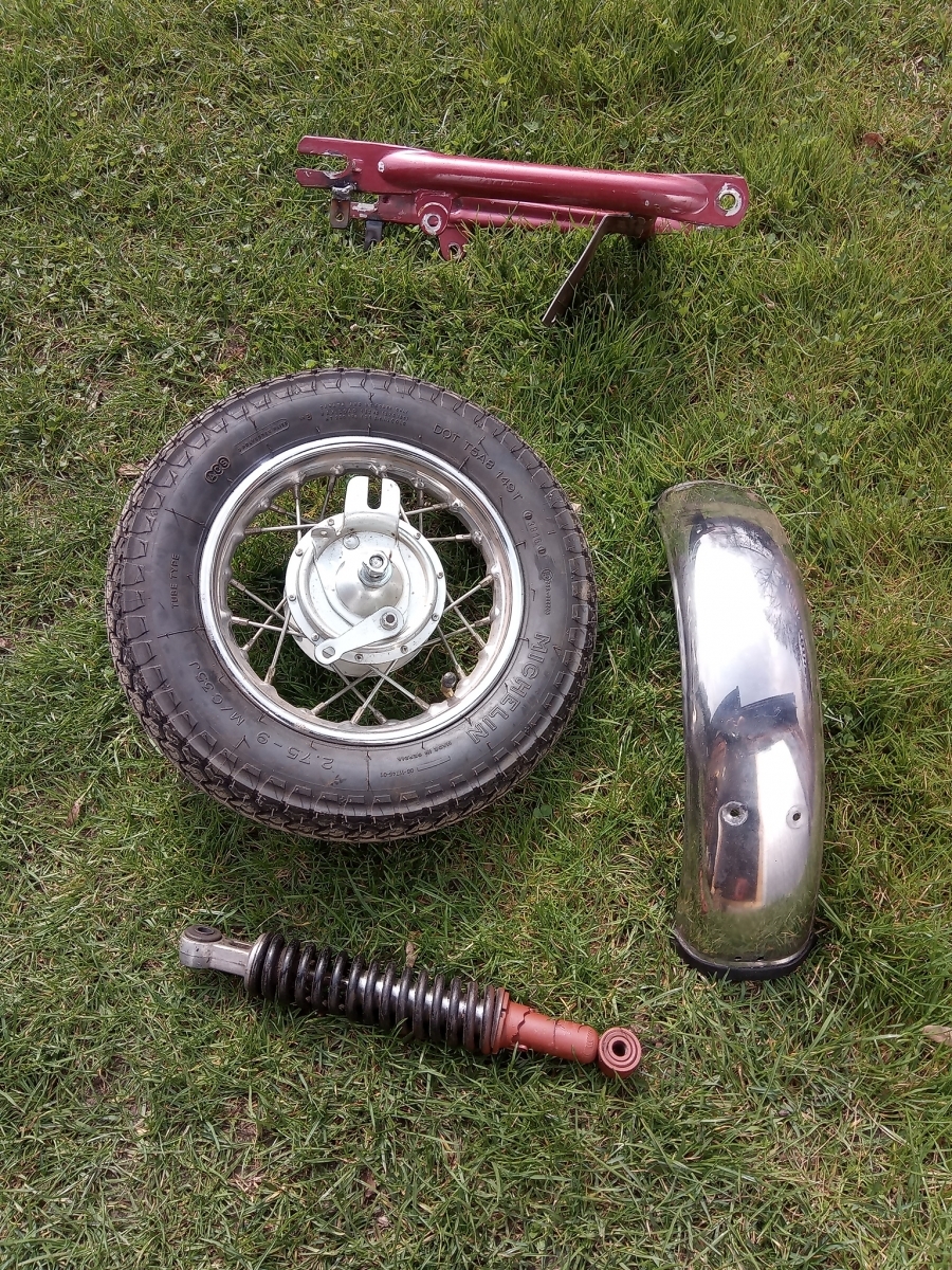

    Ein Anhänger Spuckt mir schon länger im Kopf...zumindest sollange schon, wie ich in einem Container ein gutes 9 Zoll Speichenrad fand,
    es mitgenommen und ins Regal gelegt habe..und daneben ein Garelli Kotflügel liegt. in Kleinanzeigen noch eine Schwinge und Stossdämpfer
    günstig bekommen....... im Keller stand noch eine alte Munitionskiste.... ein Zettel,...ein Stift...ein Bier...und skizzen....müsste doch gehn...
    gut..man kann sich auch einen PAV kaufen....kostet auch Geld.... und kaufen ist zu einfach^^
