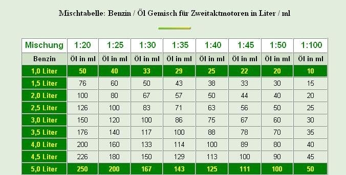

    Servus Peter,
    Vespas Tanken 1:50
    Hier eine Tabelle
      • 109.39 kB
      • 676 × 343
      • 286

    Hi Peter,
    willkommen!
    1:50 = 2:100 = 2% ;)
    passt also alles.
    Ja, mittlerweile ist bei den allermeisten Tankstellen selber mischen angesagt.
    Entweder mit Messbecher oder mit kleinen (wiederauffüllbaren) Dosierfläschchen.
