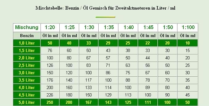

    hallo
    ich hab als Neuling auf dem Sektor Roller mal eine (profane) Frage: Wie mischt ihr vor Ort an der Tankstelle Euer Benzin, in welchen Menge gießt Ihr das Öl dazu. Auf meinen PX50LS2 Tank steht 2%, was ich so nicht kenne. Als ich das letzte mal einen 2-Takter getankt habe waren die meisten hier noch nicht auf der Welt und meine Kreidler war kein Jahr alt. Da gabe es vorgemischte Benzine 1:25 und 1:50 an den Pumpzapfsäulen. wie macht Ihr das, wenn Ihr keine Getrenntschmiersysteme habt?
    gruß Peter
    PS: ich habe hier in den weiten des Forums keine Antwort gefunden

    Servus Peter,
    Vespas Tanken 1:50
    Hier eine Tabelle
      • 109.39 kB
      • 676 × 343

    • April 30, 2021 at 13:47
    Hi Peter,
    willkommen!
    1:50 = 2:100 = 2% ;)
    passt also alles.
    Ja, mittlerweile ist bei den allermeisten Tankstellen selber mischen angesagt.
    Entweder mit Messbecher oder mit kleinen (wiederauffüllbaren) Dosierfläschchen.
