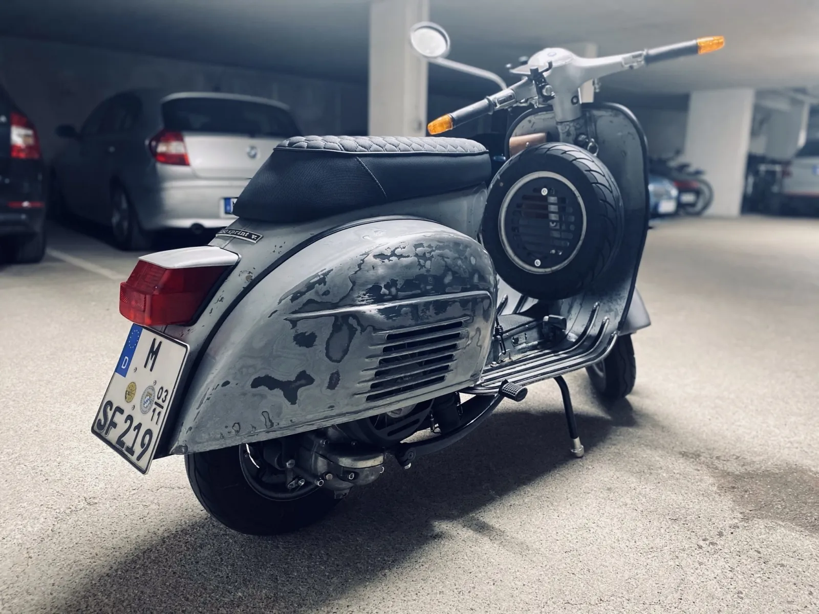

    Ja so sicher wie möglich wäre gut. Was ist das denn für ein Modell auf deinem Foto ?

    Das ist eine Sprint Veloce.

    dein Gefährt gefällt mir sehr gut besonders der Lack ( oder die Abwesenheit des Lacks ). haaha
