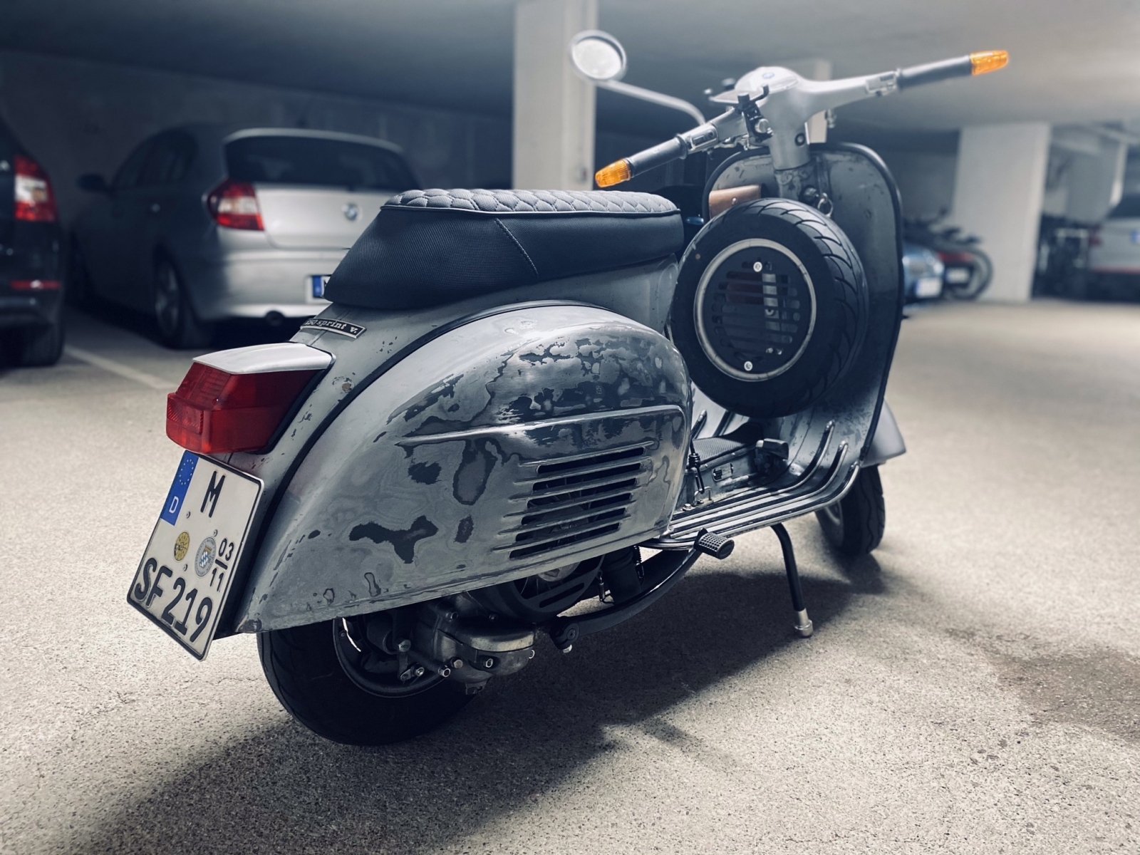

    Ein zusätzlicher Hinweis noch für Deine Suche:
    Ich würde an Deiner Stelle gerade für den Start nach einer Vespa im originalen Lackkleid suchen - ohne damit eine Olack-Diskussion lostreten zu wollen. Es gibt viele neu- oder überlackierte Vespas, die besser auszusehen scheinen, als eine im vermackten Originallack. Dahinter verbirgt sich aber häufig eine Menge versteckter Ärger, den man sich einkauft. Nichts gegen eine gekonnt lackierte Vespa, ohne Spachtel, ohne Schummeleien, aber die gibts eigentlich nur von einem einzigen Anbieter - von Dir selbst.
    Einen Blick wert sind auch meiner Meinung nach die spanischen und französischen Schwestern, Motovespa und ACMA. Die sind alles in allem überwiegend baugleich bzw. haben den gleichen Systembaukasten. Ein paar Eigenheiten gibt es trotzdem. Die Spanierinnen haben häufig direktgesaugte Motoren. Das muss man mögen. Ich persönlich habe davon immer die Finger gelassen oder habe einen PX-Motor verbaut.
    Auch die Größe der Bremstrommeln spielt eine Rolle (für mich). Ich habe eine 1958er VNA mit 200er PX-Motor. Für die Stadt oder einen kleinen Ausflug mag ich die total gern. Aber für eine Tour greife ich instinktiv zur Veloce, weil die kleinen Trommeln einfach nicht das gleiche Fahrgefühl liefern. Und ich rede da noch nicht einmal von der Radgröße. Die 8-Zöller kann man durchaus leicht auf 10 Zoll umbauen, wenn man mal von der Optik absieht.

    Ja so sicher wie möglich wäre gut. Was ist das denn für ein Modell auf deinem Foto ?
    Das ist eine Sprint Veloce.

    dein Gefährt gefällt mir sehr gut besonders der Lack ( oder die Abwesenheit des Lacks ). haaha
