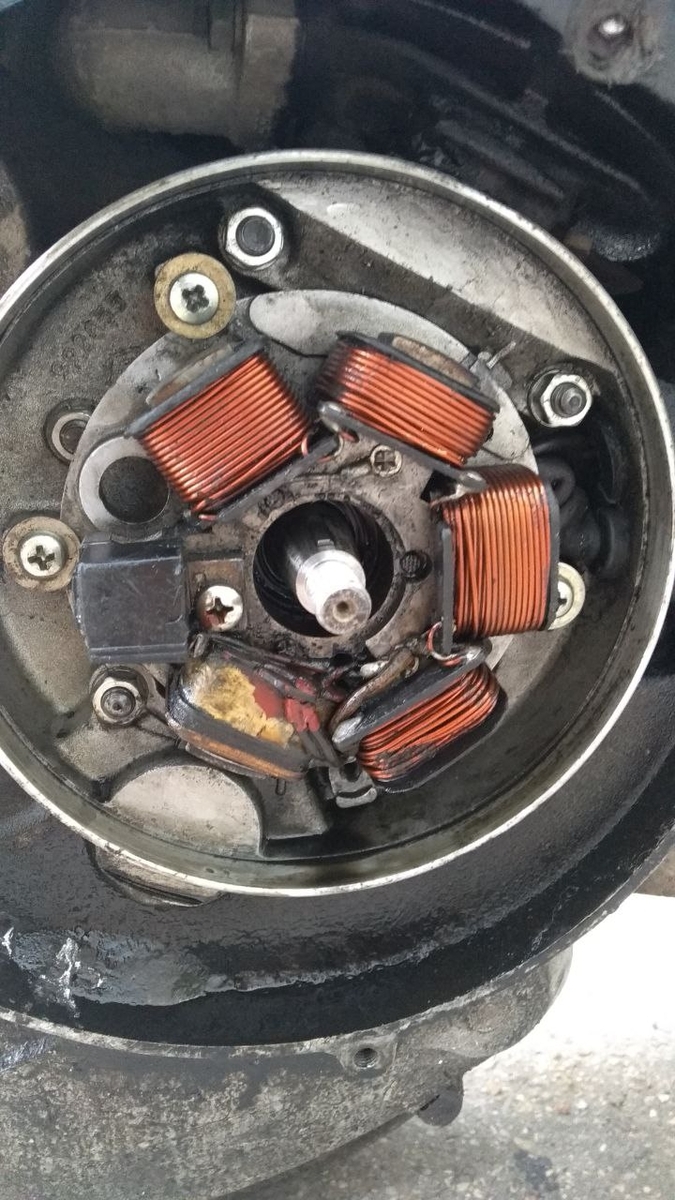

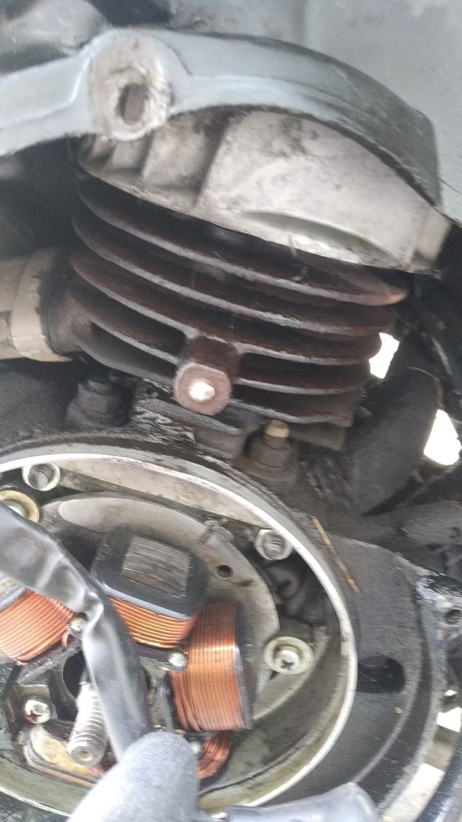

    1. Die Zündgrundplatte ist ziemlich ölig, versifft. Es scheint aus dem Zylinder irgendwie rauszulaufen. Wenn der undicht ist, und somit mangelnde Kompression hat(?), könnte das ja auch zu den eingangs beschriebenen Symptomen führen? Möchte mir den Zylinder/Kolben als nächstes mal ansehen. Kann ich den zur Begutachtung einfach mal auseinander nehmen und danach wieder zusammenbauen, oder brauche ich dann in jedem Fall neue Dichtungen, und sollte ihn nicht einfach so wieder zusammenbauen?
    2.Das Kabel von der Zündgrundplatte zur CDI hat auf halber Strecke einen Verbindungsstecker, bei dem die Kabel ziemlich brüchig und hinüber aussehen. Kann es sein, dass deswegen bei niedriger Drehzahl, oder beim Ankicken, nicht genügend Strom für einen ausreichenden Zündfunken durchgeht? Kabel tauschen, oder gleich die ganze alte versiffte ZGP ersetzen?
    Angehängt noch zwei Bilder von der Sauerei.

    tonitest
    2,000
    13,405
    2,267
    • July 1, 2021 at 22:52
    Foto der Konstruktion wäre nicht schlecht.
    3,013
    31,301
    5,637
    • July 2, 2021 at 06:34
    So, wie die ZGP und der Zylinder aussehen, und weil die Kabel brüchig sind, kannst du gleich was Neues nehmen.
