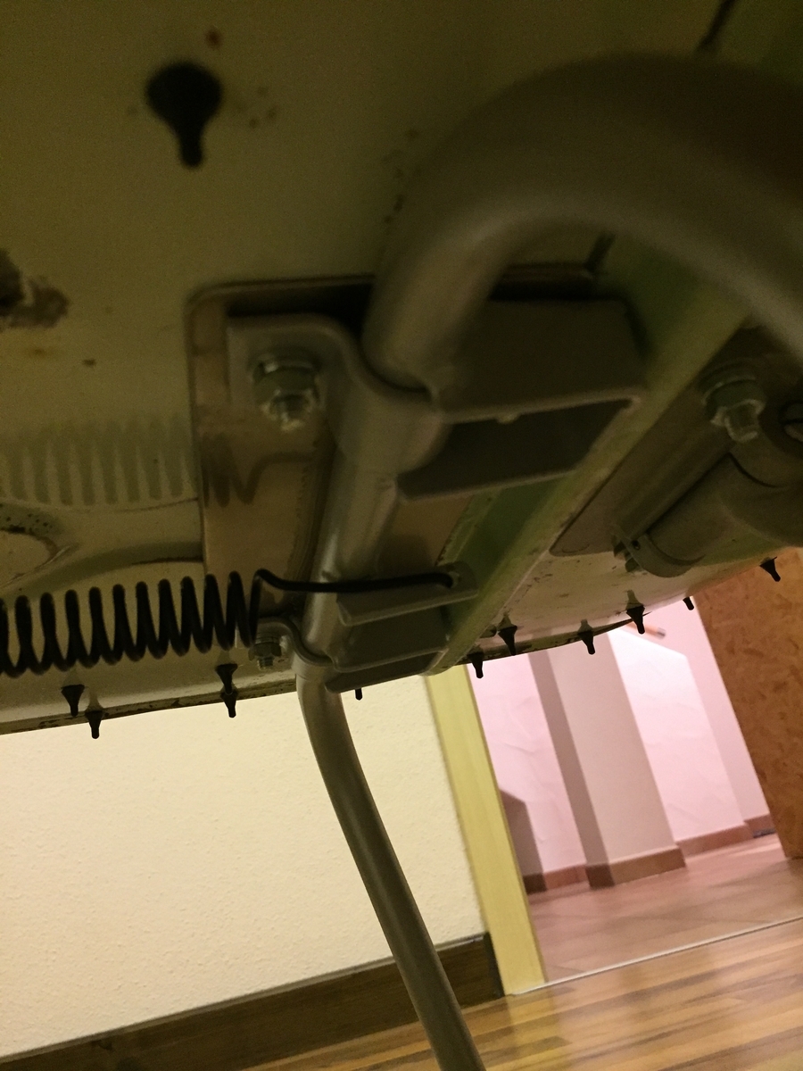

    Zitat von Scharnhorst
    Mit der Schwinge bin ich überfragt, aber nur das eine weiß ich.
    Wenn du dieses schöne Ding fertig machst, ohne das Problem an der Schwinge zu lösen, kotzt es dich auf ewig an. Da bin ich mir sicher.
    Jetzt ist der Lenker noch nicht drauf, also raus mit dem Ding.
    Bei der Gelegenheit kannst du auch gleich mal nach dem Ständer kucken, das Vorderrad steht nicht über dem Boden. Das ist nicht nur optisch ein Makel, sondern sie steht nie richtig, wenn der Untergrund uneben ist. Da kann es sein, daß sie dann kippelt. Hatte das gleiche Problem. Da ist wohl oft einer auf der hochgebockten Kiste gesessen, der ganz gut durch den Winter gekommen war...:-)
    Gruß Paddy.
    Hallo Paddy,
    das mit dem Hauptständer ist mir auch aufgefallen. Es ist jetzt aber besser, nachdem ich den hinteren Stoßdämpfer richtig zusammengeschraubt habe. Er ist jetzt knapp 2 cm kürzer, wobei das Vorderrad immer noch den Boden berührt, wenn der Lenker geradeaus steht. Was schlägst Du vor mit dem Hauptständer?
    Danke vorab. Und das mit der Schwinge stimmt schon, und ich hoffe mal, dass es am Ende nicht die Nadellager sind…

    Ich kenne jetzt deine Möglichkeiten nicht und ich weiß nicht, ob die Kollegen hier elegantere Lösungen haben.
    Im Prinzip ist ja irgendetwas verbogen im Bereich des Anschlags des Ständers irgendwo unter dem Trittbrett.
    Da meine Kiste fertig pulverbeschichtet war, fielen so Aktionen wie unten etwas herumschweißen flach.

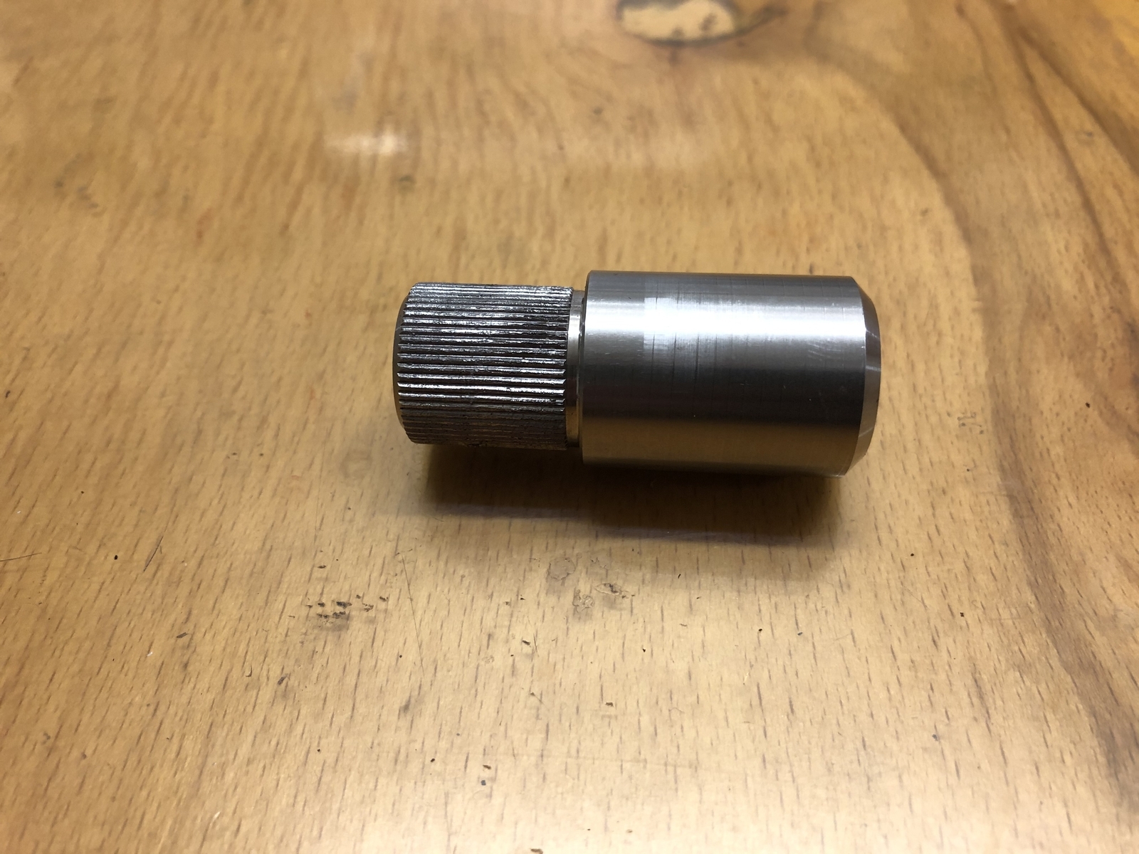

    Ich habe dann die Möhre solange am Ständer unterlegt, bis es mir gefallen hat, gemessen, wieviel länger der Ständer sein müßte und mir dann solche Verlängerungen aus Edelstahl gedreht.
    Der runde Durchmesser ist der Rohrdurchmesser und der Bereich mit dem Rändel hat einige Zehntel Überdeckung zum Innendurchmesser.
    Die habe ich dann reingedonnert, jetzt steht das Vorderrad ca. 6-7 cm über dem Boden oder so.

    Also eine Verlängerung, das krieg ich hin. Zwar nicht so schön mangels Drehbank, aber ich denke mir was aus 👍 Danke!

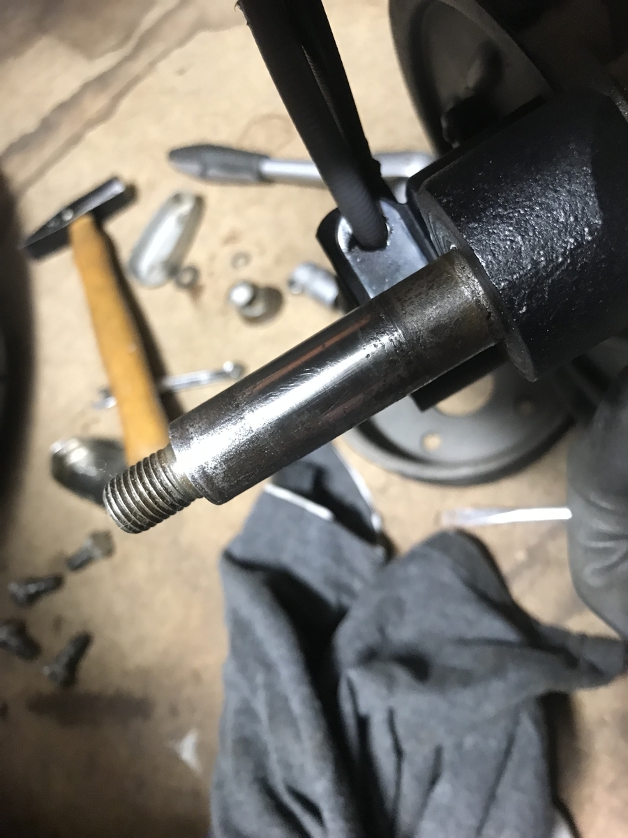

    …bei der Ursachenforschung des Schleifgeräuschs am Vorderrad (Staubschutzblech) habe ich ein ziemliches Spiel am Schwingenlager festgestellt. Die Nadellager sind neu verbaut, aber der Bolzen sieht eben aus wie von 1964. Das macht sich schon optisch durch einen leichten Schiefstand des Vorderrads bemerkbar…
    Ganz große Sch… nachdem ich alles schön zusammengebaut. :+5 Die Achse sitzt schön stramm in den neuen Lagern, die isses nich.
    Diesen Bolzen kriege ich niemals selbst gewechselt, wenn es überhaupt einen passenden zu kaufen gibt. Da der Bolzen für den Stoßdämpfer ebenfalls mitgenommen aussieht, spiele ich mit dem Gedanken einer neuen Schwinge. Da hatte ich aber schon mal Theater, dass es dafür keine passende Bremsnocke mehr gab.
    Was tun? Erstmal so lassen und zusehen, dass sie fertig wird?
    Freue mich über Eure Meinungen…
    Für den Bolzen benötigst Du Zugang zu einer Presse. Den kann man nachkaufen, meistens im Set mit den beiden Nadellagern.

    Hallo Jörg, der Ständer wird wahrscheinlich beidseitig nach außen auseinander gedrückt sein, hat ja nur 16mm; sollte im eingeklappten Zustand nicht oder nur minimal über das Trittblech rausschauen;
    Hab bei mir zusätzlich wo der Ständer am Rahmen anliegt, ein Edelstahlblech untergelegt, da sich meistens die Ständer schon in das Blech eingearbeitet hat

    Wichtig ist auch, dass die Halterungen richtig herum eingebaut werden, sprich mit der längeren Seite nach vorne. Auf diesen Blechstücken stützt sich der Ständer zum Bodenblech ab.

    Hallo und danke für Eure Hilfe. Das mit dem Ständer krieg ich hin.
    Der Schwingenbolzen nervt mich viel mehr. Bei Licht betrachtet ist der Bolzen auf der einen Seite deutlich eingelaufen.
    Da werden auch neue Lager nicht helfen. Ich geh mal nach einer neuen Schwinge, hab ein Angebot für ein Original Piaggio NOS-Teil gesehen, das hat allerdings die Bremsnocke mit 15mm Durchmesser. Die gibt es auch für viel $$$ 😩
    Der Vorteil ist, das ich die Lenksäule nicht nochmal rausholen muss, die Nadellager bleiben erstmal drin.
    Danke für Eure Unterstützung!

    • #130
    Ja, hab ich gesehen. Bin aber skeptisch, ob ich auf Anhieb das passende Teil bekomme, zudem ist der Dämpferbolzen noch übler im Zustand… Die neue Schwinge soll 70 Euronen kosten. Mal sehen, ob ich die neu verbauten Lager nochmal intakt rausbekomme.
    Danke Dir.
