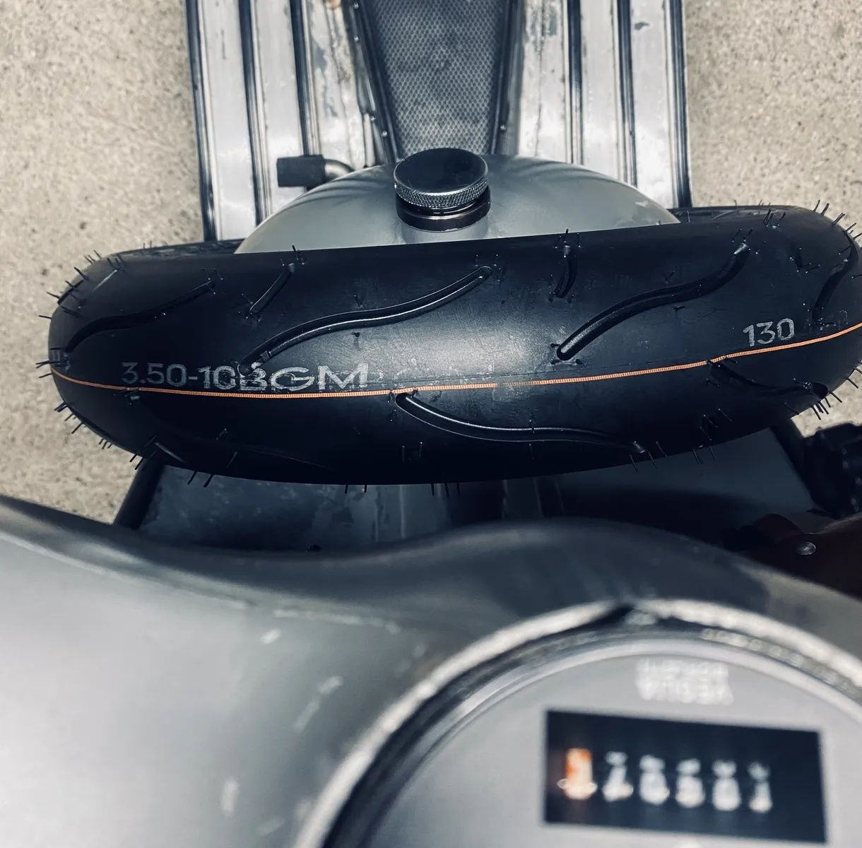

    Nachdem unsere zugegebenermaßen leicht verrückte Idee mit dem Woktank sich in der Realisierung als machbar herausgestellt hat, würden wir versuchen unsere First Edition unters Volk zu bringen rotwerd-).
    vespaonline.de/forum/228811/ Vier Tanks sind fertig, innen mit Zweitaktöl ausgeschwenkt, aussen eingeölt und vor allem dicht. Sie passen an 10Zoll-Ersatzräder und werden mittels zweier angeschweißter Gewinde und Flügelschrauben im Ersatzrad von hinten befestigt.

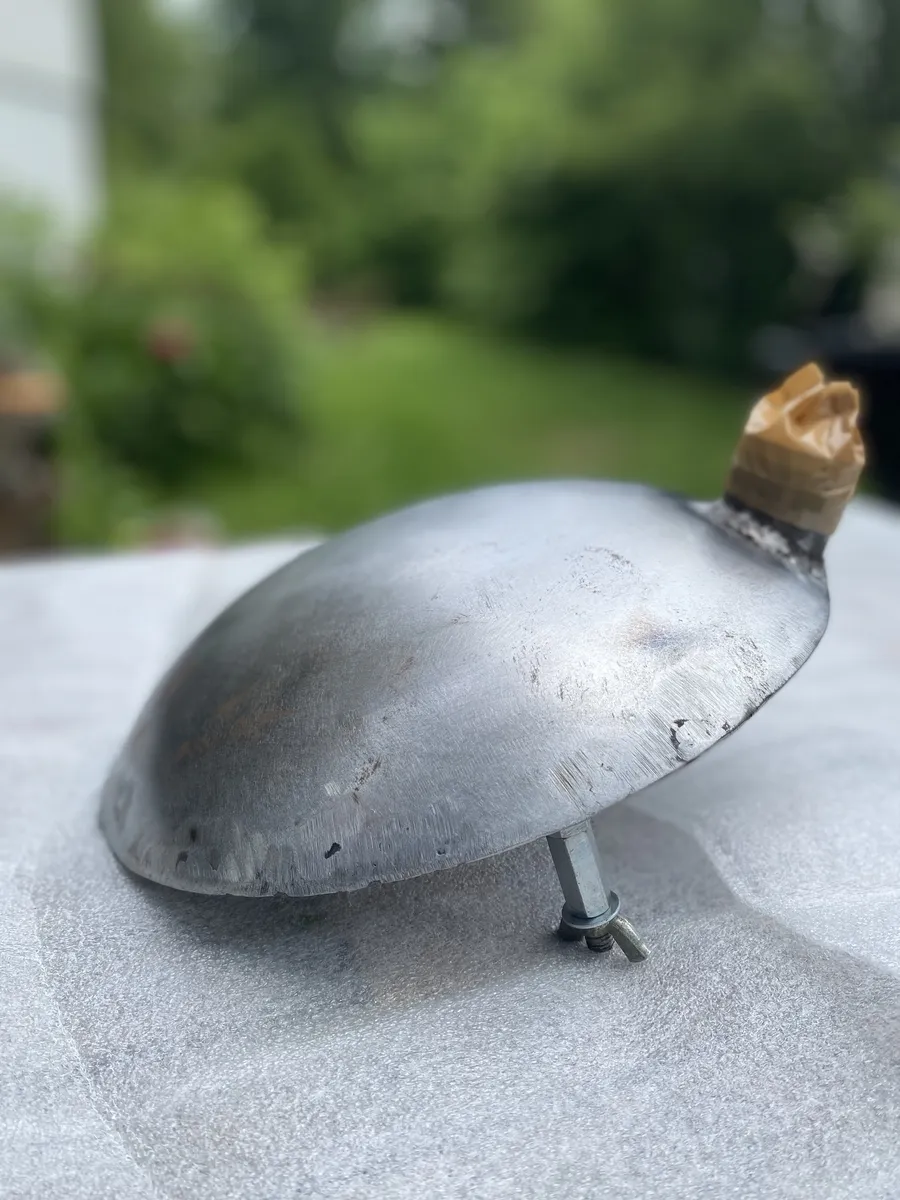

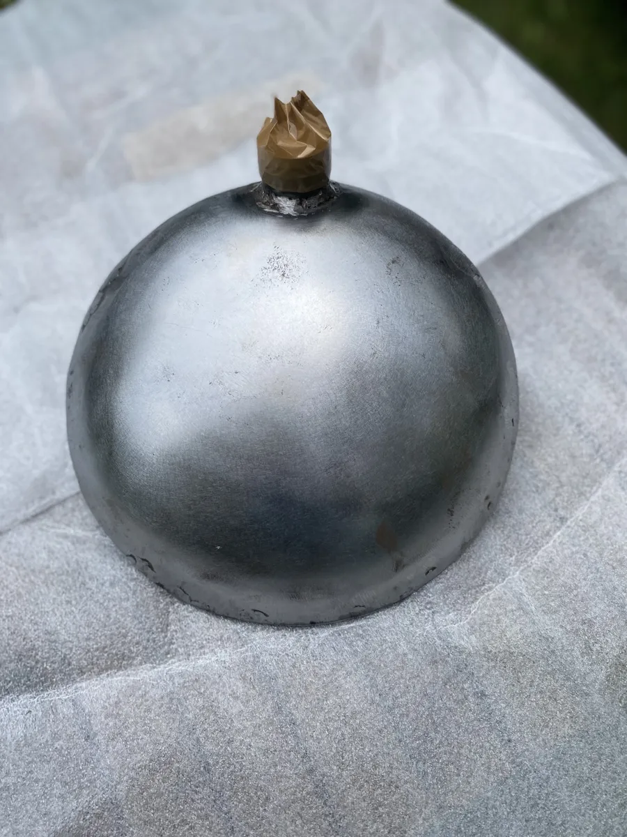

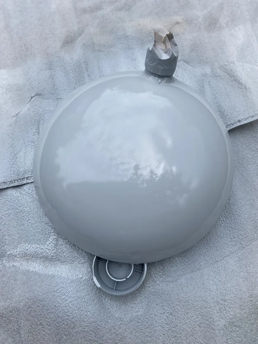

    Volker hat mir einen Woktank zugeschickt, den ich in Chiaro di luna metallizzato 108 lackieren werde.
    Der Rohzustand nach dem entfetten:
    Grundiert und geschliffen:
    Und so weit bin ich bis heute Abend gekommen - die originale Grundierung von Piaggio für Chiaro di luna ist aufgetragen:
    Wenn ich morgen noch damit zufrieden bin, dann kommt der Lack drauf und ich werde es passend zur Veloce patinieren.

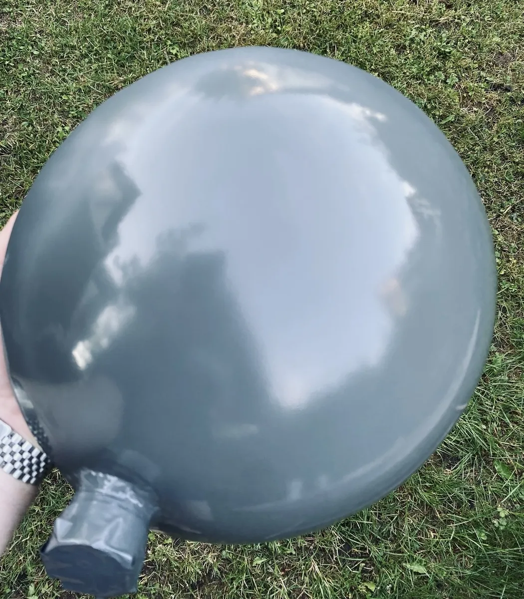

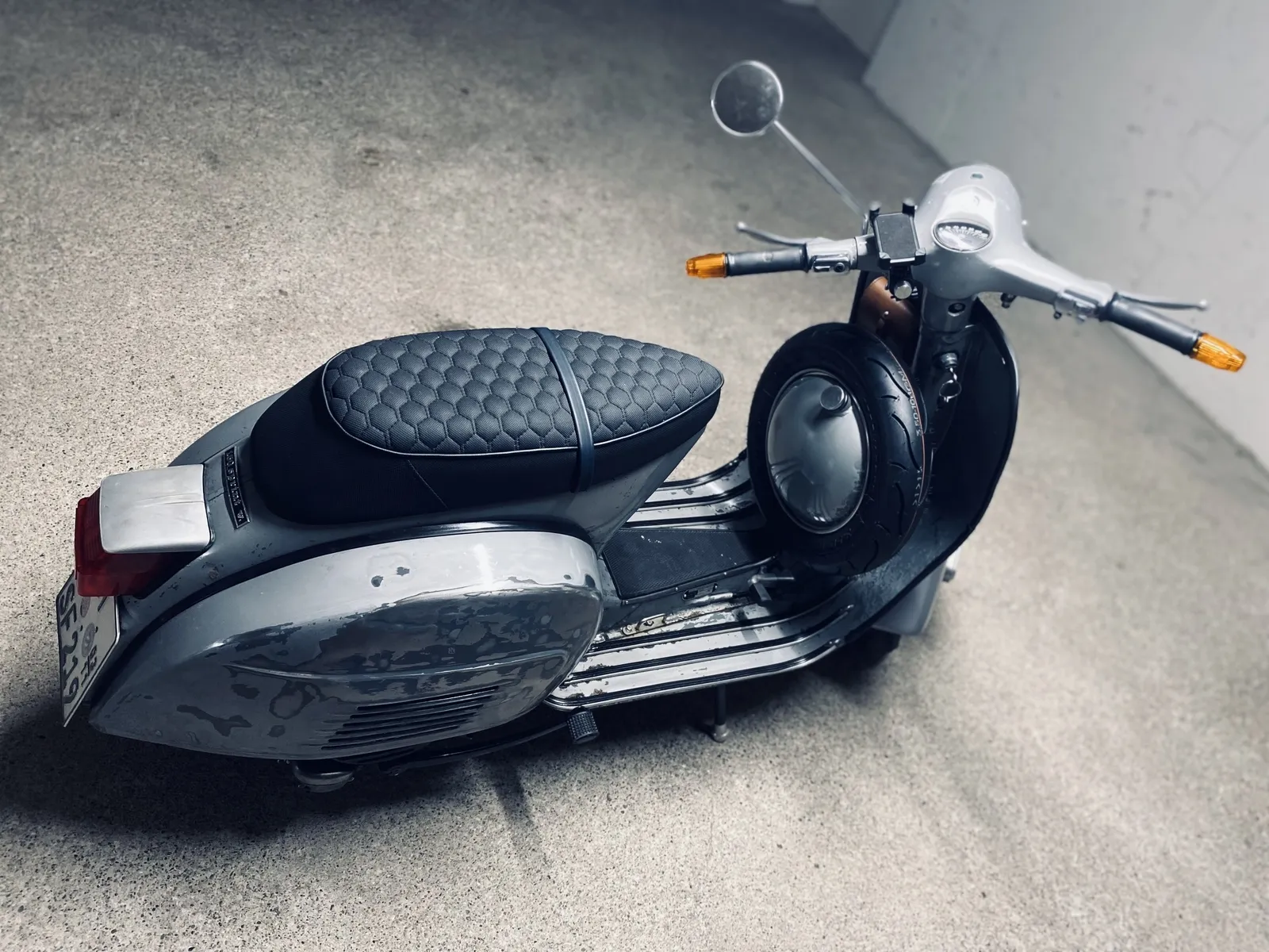

    Hier mal ein paar aktuelle Bilder in Chiaro di luna patinoso.
    Eine kleine Runde habe ich gedreht, keine Vibrationen. Das ist schonmal gut.
    Im Gesamtbild finde ich es auch nicht störend. Da stört mich eher noch der Halteriemen, den ich für die HU letzte Woche brav montiert habe und den ich vergessen habe wieder abzunehmen rotwerd-)
    Die Beinfreiheit wird nicht tangiert. Aber ich fürchte, dass meine Lackierung, die ich mal auf die Schnelle abends hingerotzt habe, mir übelnehmen würde, wenn ich da wie gewohnt meinen Rucksack hinhänge.
    Als nächstes werde ich die Dame mal scheuchen. Mal schauen, wie die Befestigung an zwei Gewindebolzen damit zurecht kommt. Und natürlich die Dichtheit.
