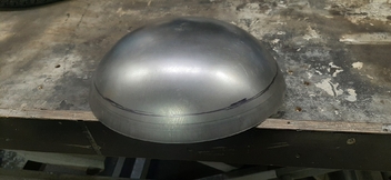

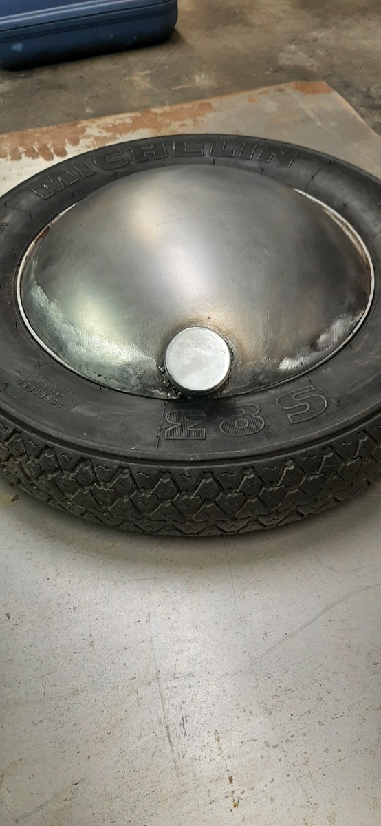

    So, der Prototyp unseres Woktanks ist fertig.
    Geschweißt habe ich mit Schutzgas, das Wig-Gerät war noch nicht einsatzbereit...
    Der Wok musste etwas Federn lassen, damit er in das Horn der Felge passt.
    Die Befestigung erfolgt durch zwei Bolzen, die an der Rückseite angeschweisst werden und den Tank mit Flügelmuttern sichern. Die haben den Abstand zweier Bohrungen in der Felge und liegen in dem Bereich, der nicht zur Befestigung des Ersatzrads am Beinschildhalter dient.
    Verschönerung stehen noch aus.
    Das Fassungsvermögen beträgt genau 2,0 l. Mit etwas Aufwand kann man da noch mehr Volumen schaffen.
    Dieser Tank baut nur sehr flach und stört daher nicht in dem sowieso schon sehr engen Bereich des Beinschilds.

    Hallo Volker,
    ich hoffe, das ist und bleibt dicht, ich habe mal versucht einen Tank zu schweißen, das war nichts. Die Nähte sahen Top aus, aber an eine Rollnaht wie üblich bin ich nicht drangekommen. Mit Silberlot wurde er dann dicht.
    Ich verfolge solche Themen gerne, weiter so
    Gruß Peter

    sieht schon TOP aus!
    Befüllung mit Sprit dann mittels Trichter, oder?
    Der Rüssel von der Zapfsäule wird ja wohl nicht reinpassen.

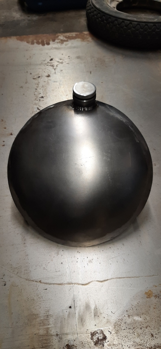

    Die Rückwand besteht aus 1 mm Blech.
    Hab nun den zweiten Tank fertig, allerdings wieder mit Schutzgas geschweißt. Für Wig bin ich wohl zu....
