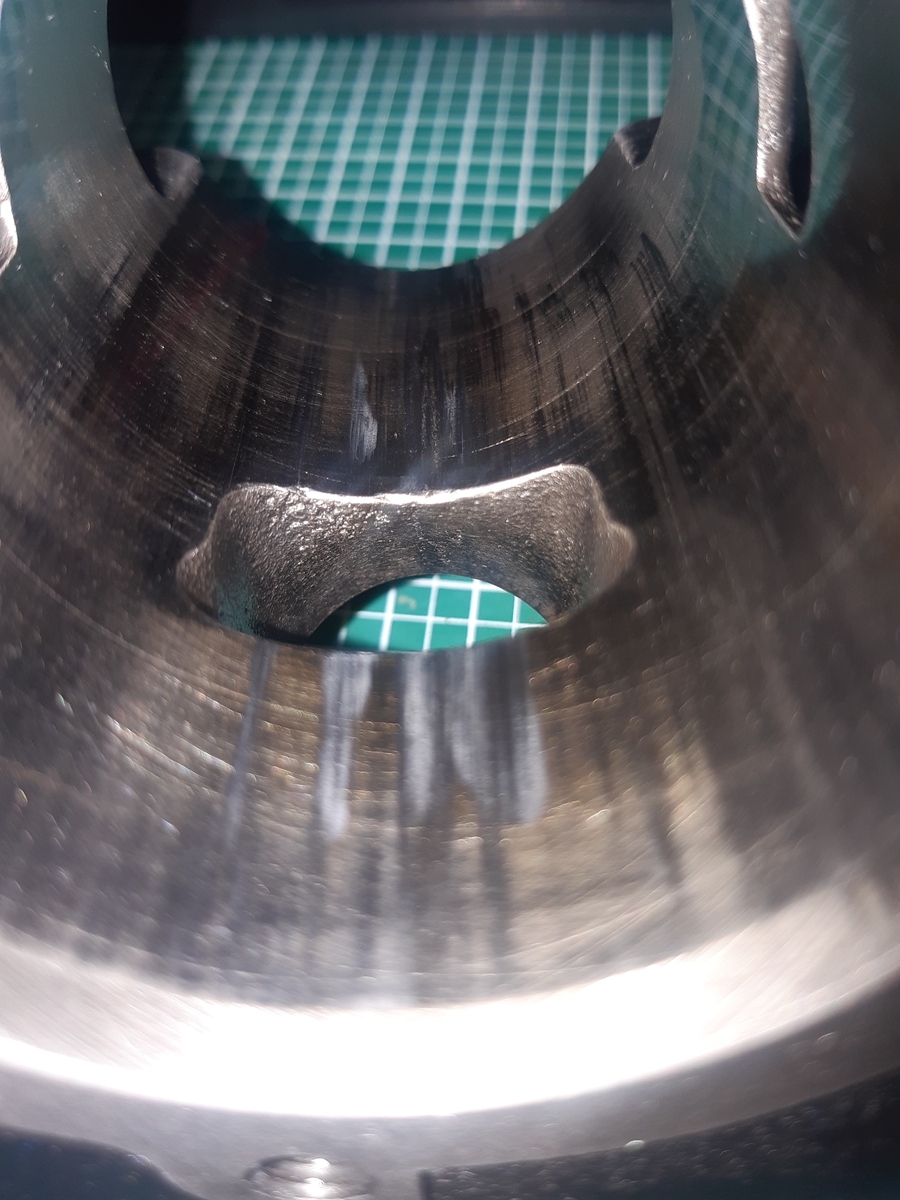

    Es schadet nicht, wenn Du ein paar aussagekräftige Bilder vom Zylinder, dem Kolben und den Ringen einstellst.

    Der ist zu heiss geworden und hat ordentlich geklemmt.
    Es gibt Leute, die fahren so einen Zylinder noch. Ich gehöre nicht dazu. Der Kolben muss in jedem Fall neu.
    Ist der Ring komplett?

    Auch wenn ich vielleicht Steinigung angedroht bekomme:
    Was du als Kanten an den Kanälen brechen bezeichnest, sieht auf dem Bild in den Zylinder von oben aufgenommen extrem breit aus. Nicht, dass dieser viel zu große Materialabtrag der Anfang vom Ende und die Ursache für den Ringbruch war.

    • June 16, 2021 at 06:26
    Ich schliesse mich allen Hinweisen an !
    Ist ein typisches " Zuheissgewordenklemmerbild " am Auslass!
