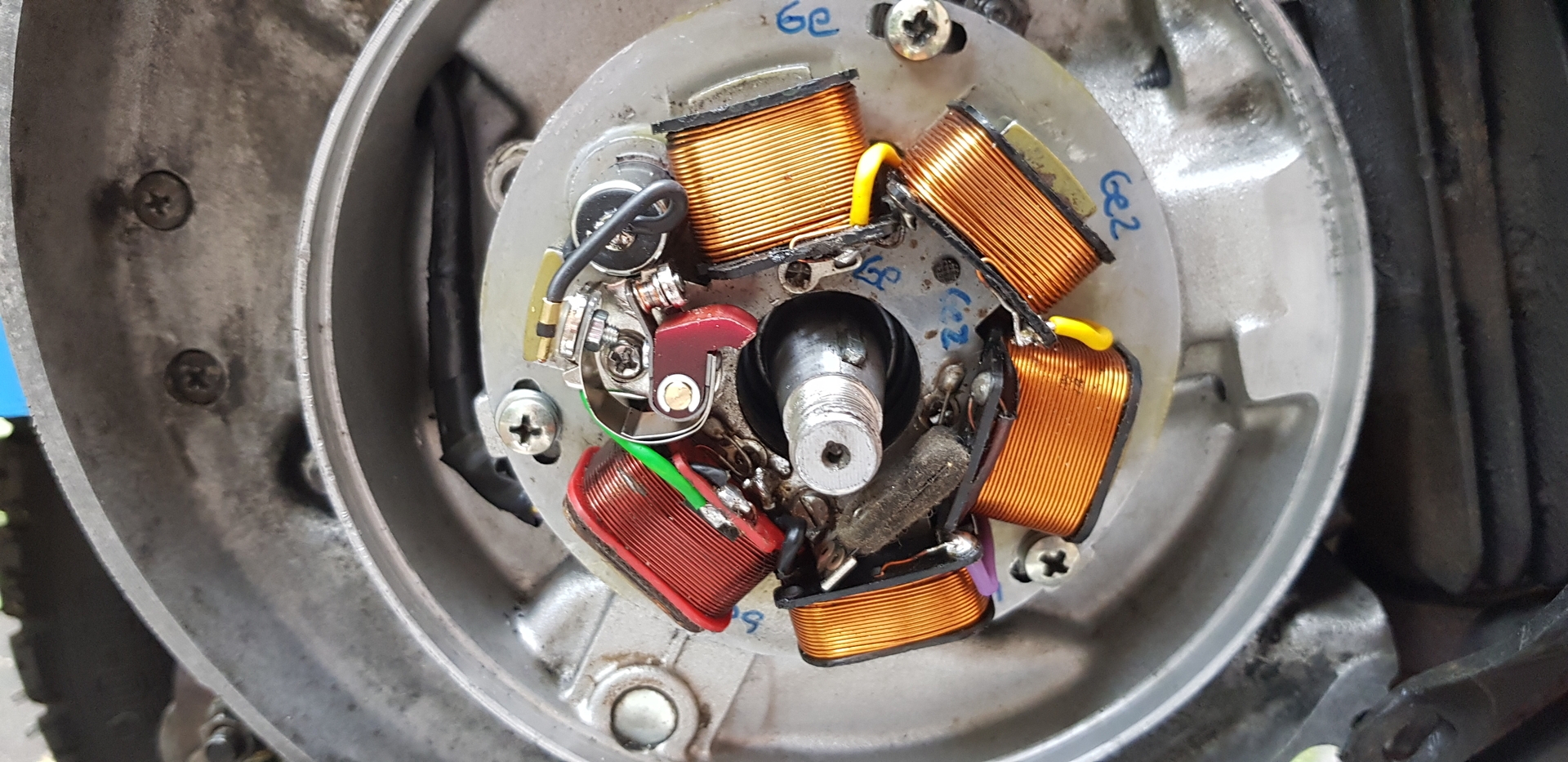

    Hallo allerseits,
    es geht um eine PX alt (VNX1T), mit Kontaktzündung und Batterie, Bj, '79
    Weiß jemand von Euch, welche Spannungen an den gelben Kabeln von der Zündgrundplatte gegen Masse vorliegen (mit abgeklemmtem Regler)? Gemessen habe ich bei dem einen gelben Kabel ca. 10 V (steigend auf 20 V und höher mit leicht erhöhter Drehzahl), beim anderen nur 3 V (steigend auf ca. 10 V bei leicht erhöhter Drehzahl). Kann das sein? :/
    Mein Problem ist folgendes: die Batterie läd plötzlich nicht mehr. Sie ist vielleicht 2 Jahre alt und lässt sich aber über das Ladegerät prima nachladen. Also entweder Regler, ZGP oder Kabel defekt.
    Danke schonmal für Eure Hinweise! :)

    warum geht bei dir nur 1 Kabel auf den Kondensator?
    oder überdeckt das schwarze kabel am Kondensator geschickt das 2. Kabel?

    Nein, da geht nur ein Kabel ab: das schwarze geht direkt zum Unterbrecher, Masse bezieht der Kondensator direkt über sein Metallgehäuse. Das war schon immer so und ich bin sicher, es soll so sein.

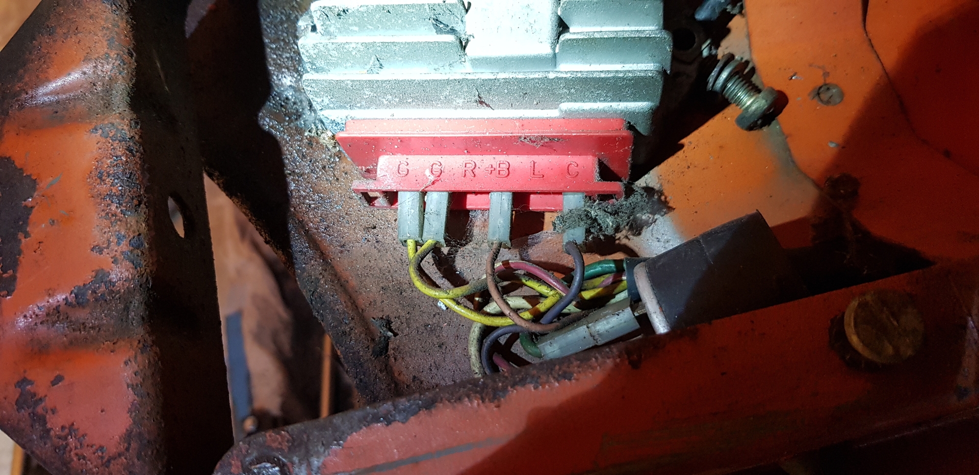

    Die gelben Kabel sollten Wechselspannung >20 V liefern. Wenn die nicht am Regler ankommen, kann der auch nichts regeln und nichts laden. Daß es an den Spulen in der ZGP liegt, halte ich erstmal für die unwahrscheinlichere Möglichkeit.
    Sorry, aber deine Elektrik sieht ziemlich vergammelt aus. Also würde ich den Fehler in den Leitungen, namentlich den Verbindungen suchen. Wenn da Übergangswiderstände vorhanden sind, dann kommt am Regler auch nicht viel an.
    Also empfehle ich, die Wechselspannung von der ZGP nicht an den am Regler abgezogenen gelben Kabeln zu messen, sondern so nah als möglich an der ZGP. Also am ersten Verbindungspunkt des ZGP-Ausgangs zum übrigen Kabelbaum. Wenns da auch nicht für 20V reicht, dann spricht einiges für defekte Spulen. Isolierschaden...

    Nachtrag: Die Kabel von der ZGP zum ersten Verbindungspunkt mußt Du für die Messung vom Kabelbaum trennen. Sonst verfälschen dahinter sitzende Fehler das Ergebnis.

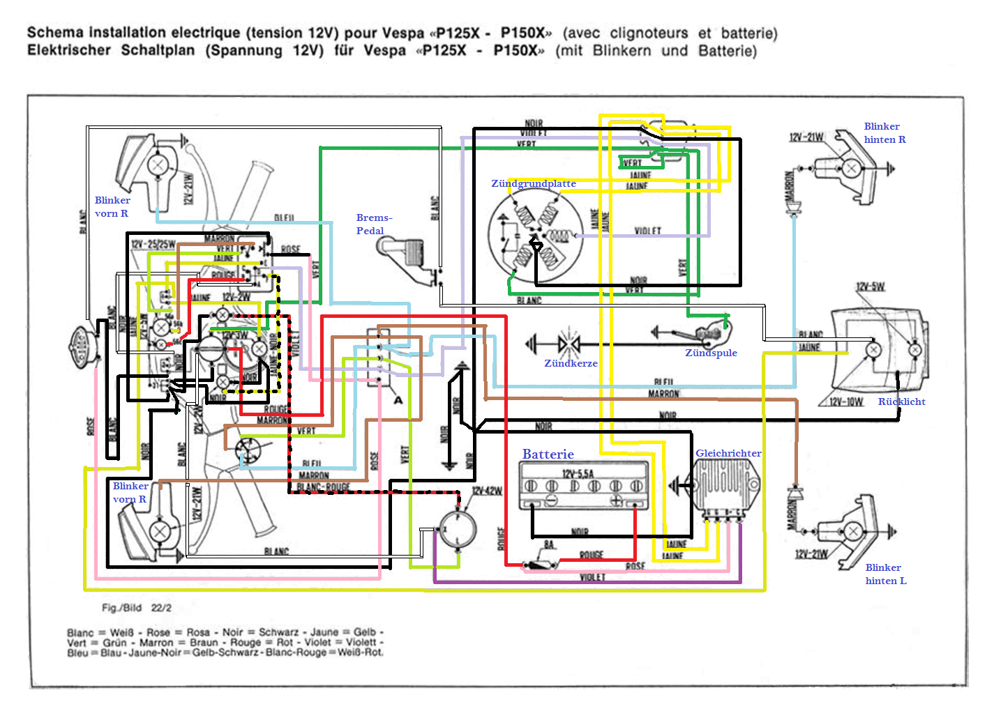

    Wenn ich das richtig sehe, dann sind die beiden Spulen oben nicht in Reihe geschaltet, sondern gehen jeweils an Masse. Deshalb sollte m.E. die gleiche Spannung erzeugt werden, oder?

    Ich sehe das anders. Die "Lichtspulen" sind massefrei, also sollte keine Spannung gegen Masse meßbar sein. Geld gegen gelb gemessen ohne Last können deutlich über 20 V kommen.
    Um die Leistung der Lima einschätzen zu können, belaste sie mal mit 2 Bilux-/ H4-Sifte in Parallelschaltung. Schafft die Lima diese Leistung, sollten die "Lichtspulen" gut genug sein.

    Chris hat Recht.

    Ihr habt natürlich recht. Beim genaueren Studieren meines Schaltplans sehe ich nun auch, dass die beiden Lichtspulen auf der ZGP in Reihe geschaltet sind und nicht direkt mit Masse verbunden sind (was irgendwie auch wenig Sinn macht). Die von Chris58 angegebene Spannung >20 Volt AC konnte ich gerade messen. Ich konnte eigenartiger Weise auch die von mir o.a. Spannungen gegen Masse messen, warum, ist mir auch nicht klar.
    Inzwischen habe ich die Batterie nochmals voll geladen und wieder eingebaut. Ohne Belastung und ohne Motor aus hat sie ~12,3 V, mit Motorunterstützung messe ich ~13,2 V. D.h., der Regler regelt zwar und es gibt einen Ladestrom, aber die Ausgangsspannung ist nicht gerade der Brüller. Oder ist bei der PX alt einfach nicht mehr drin?
