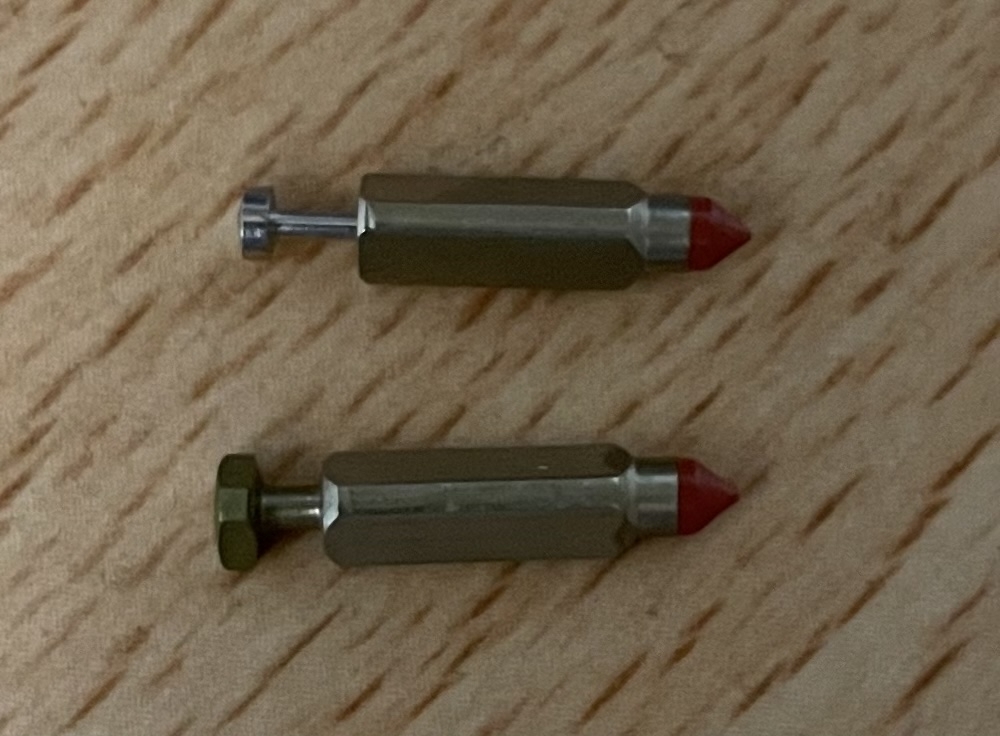

    Schwimmernadel ist heute angekommen, jedoch ist diese etwas kleiner vom Durchmesser!
    Trotzdem verbauen ?

    du hast glaub die gefederte gekauft. die passt nicht.
    Mist :-1
    Falschen Link beim bestellen geklickt ! Danke !
