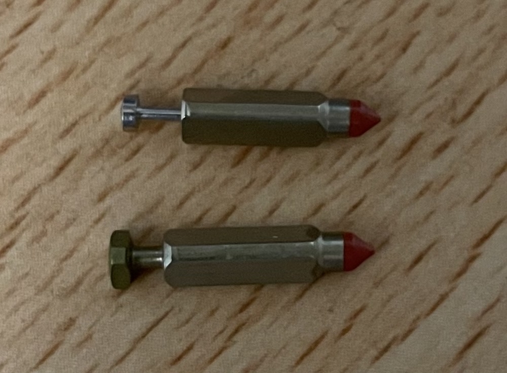

    Schwimmernadel ist heute angekommen, jedoch ist diese etwas kleiner vom Durchmesser!
    Trotzdem verbauen ?

    du hast glaub die gefederte gekauft. die passt nicht.
    Mist :-1
    Falschen Link beim bestellen geklickt ! Danke !

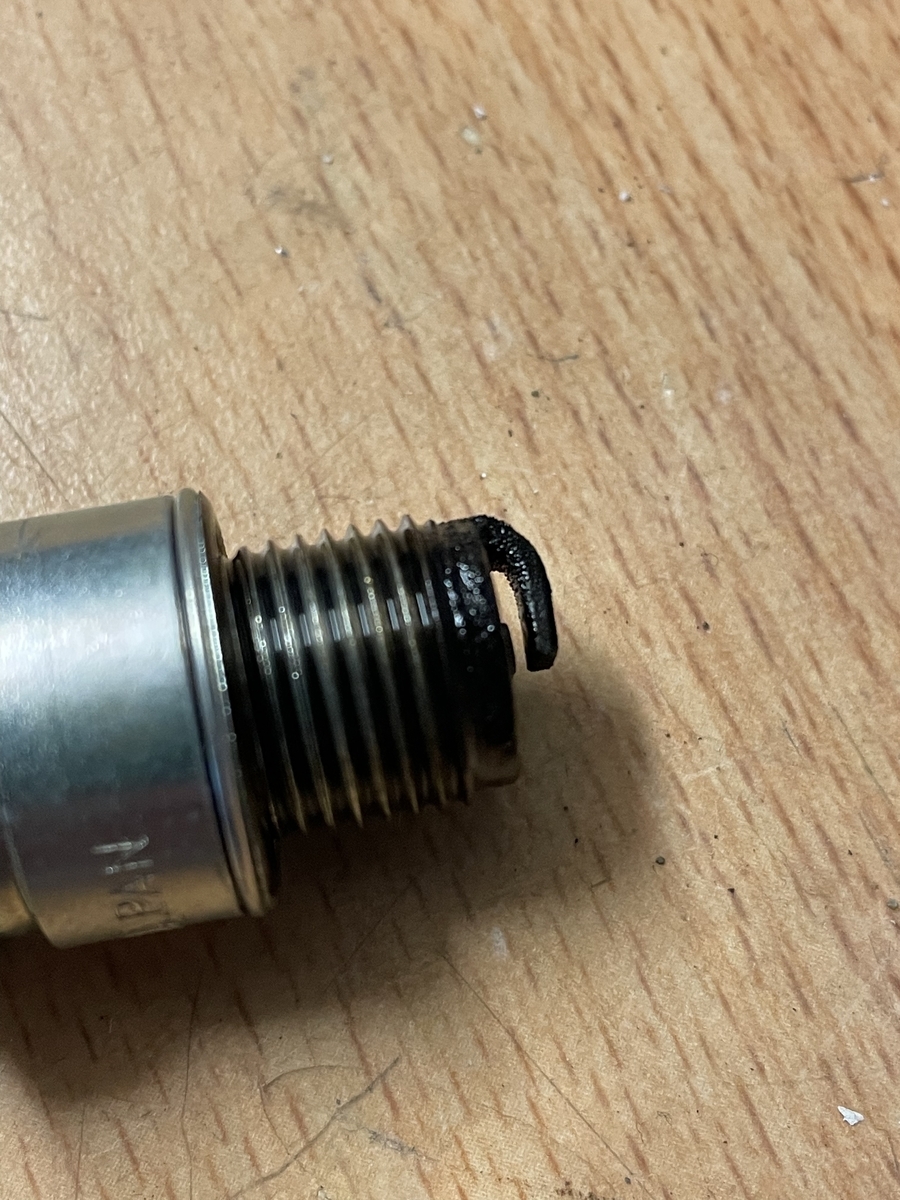

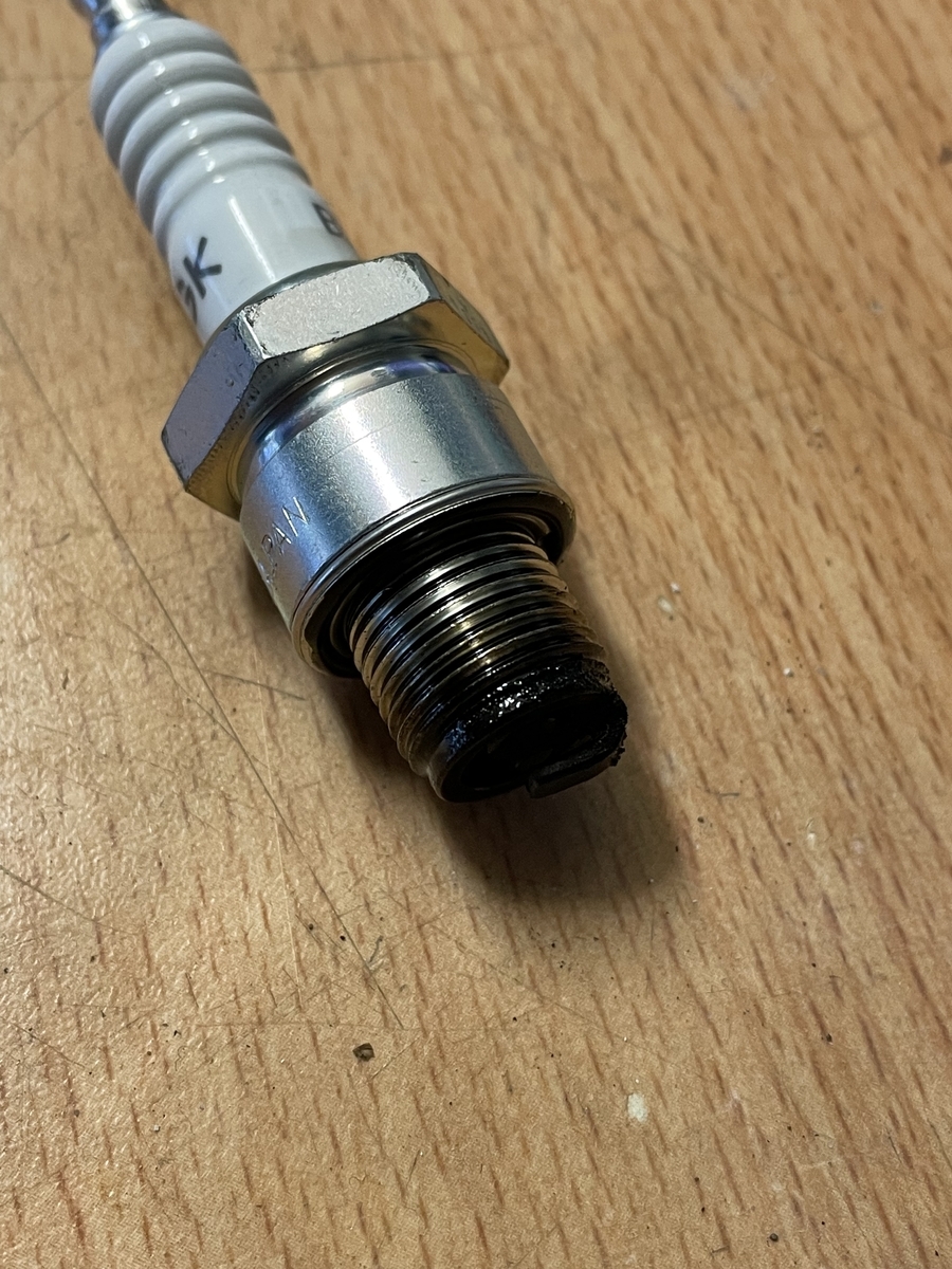

    Abend zusammen,
    Nachdem ich alle Dichtungen und die Schwimmernadel im Vergaser getauscht habe, konnte das Problem mit der Falschluft behoben werden.
    Den Vergaser kann ich mittlerweile mit verbundenen Augen ein und ausbauen :)
    Nun ist ein anderes Problem aufgetreten:
    Die Vespa springt schlecht an, teilweise nur mit Starthilfespray.
    Habe das Gefühl, dass die Leistung beim fahren abgenommen hat - teilweise säuft die Vespa bereits beim anfahren ab.
    Abgase sind stark blau.
    Bevor ich den Vergaser 10mal aus- und wieder eingebaut habe ist der Roller nach dem ersten Kick angesprungen.
    Kann es sein, dass durch das ständige ankicken ( beim Experimentieren mit dem Vergaser) etwas kaputt gegangen ist ?
    Wo fange ich an zu suchen ?
    Sollte ich noch die Düsen wechseln?
    Hauptdüse 65
    Leerlaufdüse 42
    Nebendüse 50
    Vllt. eine doofe Frage - lacht mich nicht aus … :-1 aber muss auch mal das Öl gewechselt werden ? Ich lese hier im Forum nur was von Automatiköl (habe einen Schalter)
    Zündfunke ist da, Zündkerze schmierig - siehe Foto:
    3,200
    31,840
    5,707
    • September 1, 2021 at 21:55
    • #66
    Das kann noch unverbranntes Gemisch im Auspuff sein.
    Reinige die Kerze mal und fahre etwas länger.

    So Ölwechsel steht am Wochenende an…wann der letzte gemacht wurde weiß ich nicht
    Ich habe heute die Zündkerze gereinigt und wieder eingeschraubt - anschließend ca. 5Km gefahren.
    Zündkerze erneut untersucht - Zündkerzenbild da gleiche wie oben.
    Ist das Gemisch zu fett ? Zu viel Benzin ? Gemischschraube weiter rein drehen?
    Der Vergaser reagiert kaum wenn ich an der Gemischschraube drehe - wahrscheinlich ist er nicht korrekt eingestellt :-1

    • September 3, 2021 at 06:55
    • #73
    Hast du das Kerzenbild nach einer Vollgasfahrt beurteilt, oder nur nach 5 km Fahren ?
    Wenn der Vergaser nicht auf die LLGES reagiert, ist er nicht sauber, oder der Motor zieht irgendwo Falschluft.
  • Fantine
    543
    13,328
    2,551
    Duisburg
    PK 50 XL 2
    • September 3, 2021 at 11:30
    • #74
    Ersetze Nebendüse durch Chokedüse, dann passt das, wie toni schon geschrieben hat.
    Vergiss einen Einfluss der Leerlaufgemischschraube auf das Kerzenbild - sie hat keinen.
    Und hör auf, alle 100 Meter nach der Kerze zu schauen - hör auf Volker.
