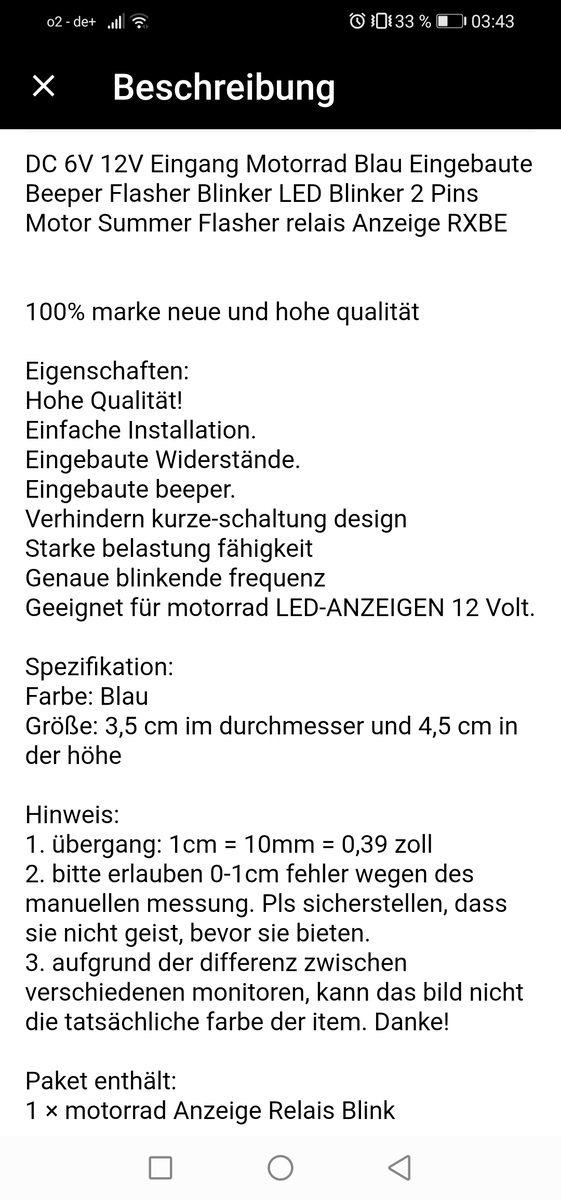

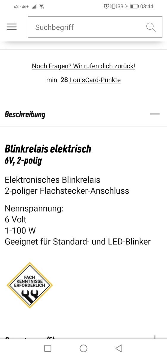

    Das sind die Daten von den LED Blinkrelais die ich verbaut habe
    Einmal das von Louis
    Und das von AliExpress
    Da steht DC bei

    OK, beide also lastunabhängig und für Gleichstrom (DC). Obwohl DC beim ersten nicht explizit dabei steht, gehe ich davon aus.
    Warten wir es ab, aber ich bin mir fast sicher, daß es mit meinem grünen Wechselstromrelais funktioniert.
    Da noch keine Saison ist, drückt der Schuh noch nicht.
    Ich berichte....

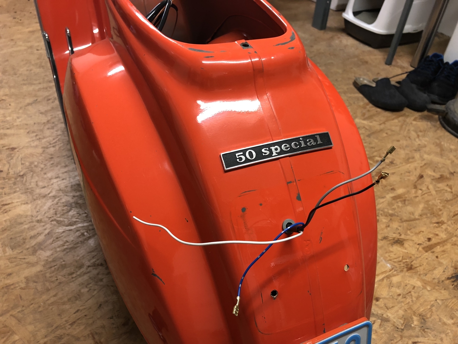

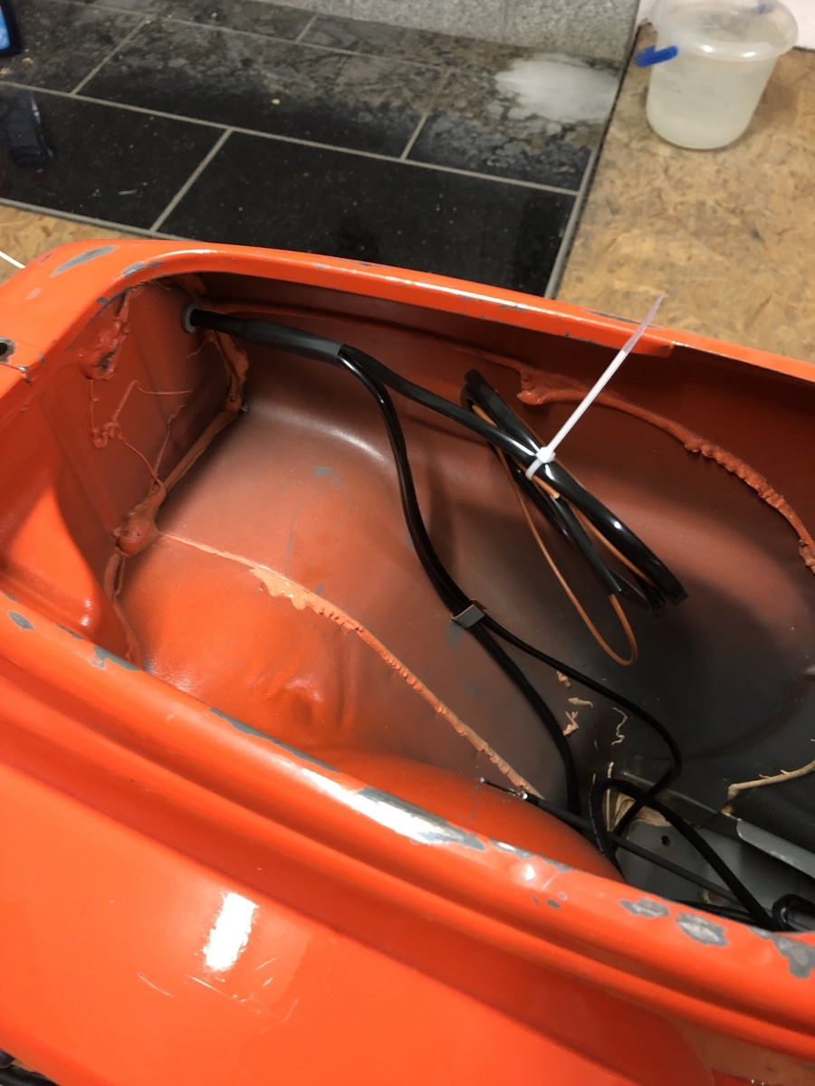

    Ich habe jetzt einen 4 mm PVC-Kfz-Kabelschlauch mit zwei 0,75 quadrat reingezogen von unterm Sitz bis in den Lenker, parallel zum Ori-Baum der deutschen Special.
    Vor dem Austritt in den Kotflügel hinten habe ich dann in den Schlauch zum Rücklicht eines davon eingeleitet und bis zum Rücklicht durch.
    An der Einleitungstelle habe ich die zweite Litze ausgefahren und auch mit Schauch ummantelt, Trennstelle geschrumpft. Bilder gibt es später.

    Das Problem ist, bei dem deutschen Kabelbaum der Special wird das Rücklicht direkt von der Lichtspule aus der ZGP versorgt, es geht nur ein Kabel dazu parallel hoch in den Lenker.
    Wenn ich das Licht anmache, hebe ich den Kurzschluß der Lichtspule auf und beide Lampen leuchten.
    Die Schnarre bei einer italienischen Special oder einer Primavera wird mit einem Öffner so in den Lichtstromkreis eingebunden, daß sie beim Drücken des Öffners (Hupenknopf) in Reihe zu den beiden parallel geschalteten Lampen kommt.
    Dazu brauche ich aber eine Leitung vom Lenker zum Rücklicht, sonst geht das nicht. Momentan hängt die Schnarre dann in Reihe zum Scheinwerfer, aber das Rücklich parallel zu den beiden.
    Dann kriegt die Schnarre zuwenig Leistung und klingt jämmerlich.
    Das zusätzliche Kabel ermöglicht mir eine Beschaltung wie bei einer Primavera für die Schnarre. Nicht gerade toll, aber wenigstens so, wie es damals war.
    Hier sieht man, wie ich unter der Karrosserieklammer mit einem zweiten Schlauch hochkomme, der zwei Kabel beinhaltet.
    Das weiße ist an der Stelle mit dem Schrumpfschlauch eingeschleift und geht weiter zum Rücklicht, das braune kommt an der Stelle raus und liegt nun frei unter der Sitzbank.
    Damit kann ich jetzt entweder am Blinkrelais mit Wechselstrom in den Lenker holen aus der Blinkerspule oder den Wechseltrom an der Stelle von der Blinkerspule abgreifen, regeln und gleichrichten.
    Dann hätte ich Gleichspannung vorne im Lenker. Alle Möglichkeiten also.
    Bis auf weiteres bleibt das mal so blind liegen.
    Hier das zusätzliche weiße Kabel am Rücklicht;
    Das graue Kabel direkt von der Lichtspule muß ich jetzt halt isolieren im Rücklicht.

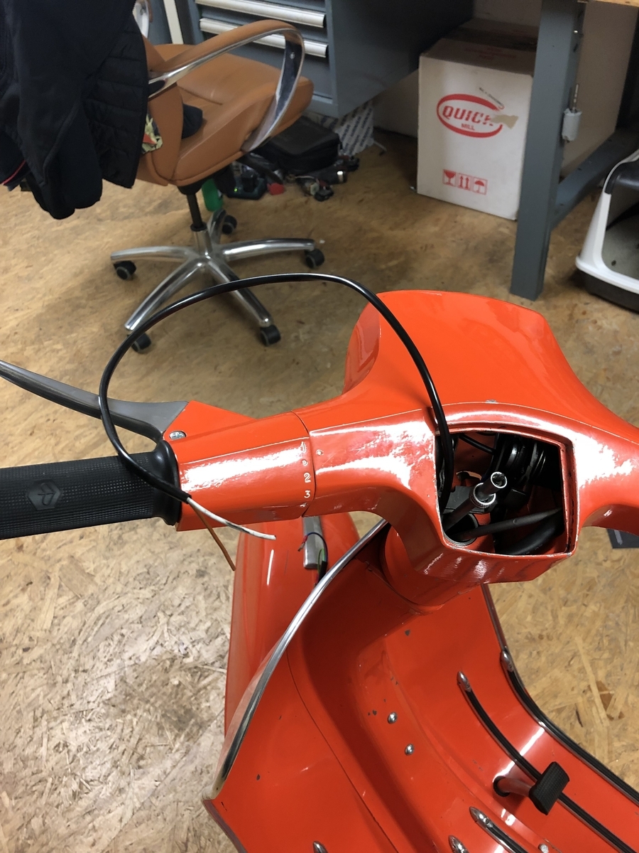

    Am Lenker habe ich jetzt die beiden Kabel:
    Jetzt schließe ich das mal so an, daß die Schnarre richtig beschaltet ist und dann montiere ich die LED-linker ganz normal an die Blinkerspule über das grüne Wechselstromrelais.
    Im Idealfall gehen die dann und Creutzi muß sich nur das gleiche Relais kaufen wie ich.
    Wenn es nicht geht, lasse ich mir etwas einfallen, was Creutzi nachbauen kann.
    Und das braune Kabel vorne ist lediglich eine zusätzliche Stromquelle im Lenker von der sporadisch genutzten Blinkerspule.

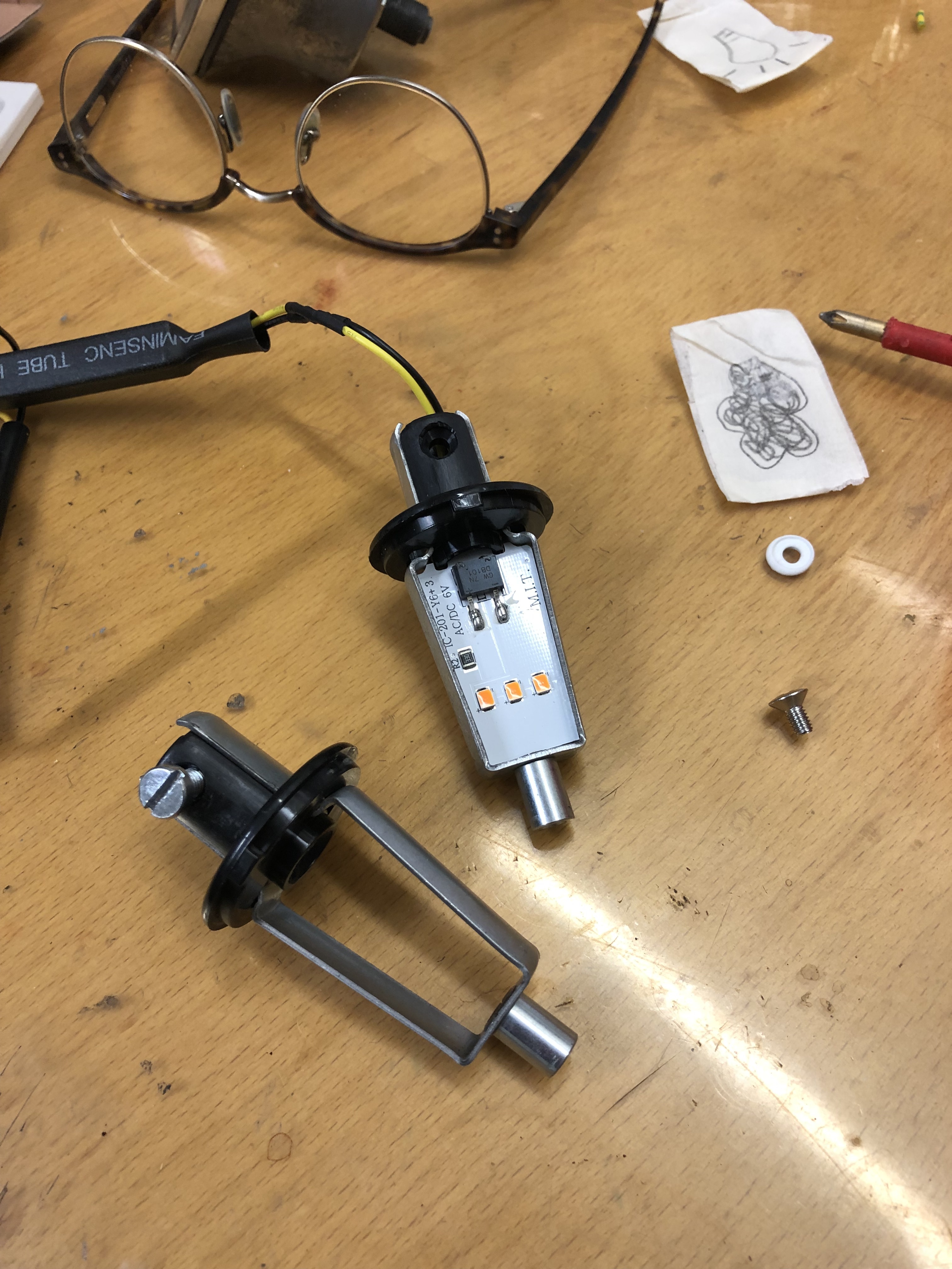

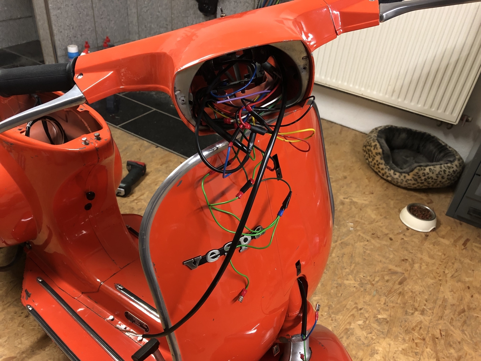

    Jetzt noch die provisorischen Kabel von meiner Testverschaltung der Schnarre ohne Einbeziehung des Rücklichts ala Primavera etwas einkürzen, meinen zusätzlichen Kabelbaum in weiß und braun ebenfalls einkürzen und das Ganze verdrahten.
    Das braune Reservekabel von unter der Sitzbank bleibt mal blind.

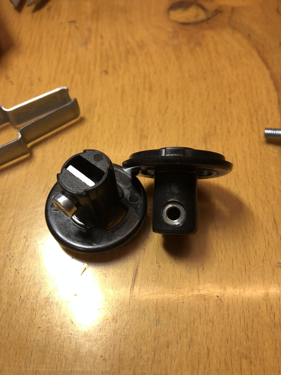

    Aaaber, was mich bisher unheimlich gestört hat, als ich die Special gerichtet hatte, sind diese Lenkerendblinker von ihrer Befestigung her.
    Ich habe jetzt keine Ahnung, wie die alten Hella da waren, aber bei den Nachrüstteilen geht eine metrische Schraube in den weichen Kunststoff und es halten dann nachher so 3 Gänge des Gewindes.
    Die Dinger sind ja nie wirklich solide verschraubt.
    Habe jetzt mal beide nebeneinander gelegt (die normalen, die ich letzten August gekauft hatte und die neuen LED-Blinker):
    Das Lustige ist, der Blechbügel und das Kunststoffteil sind exakt gleich. Bei dem Kunststoffteil sieht man sogar die gleichen Spuren im Spritzgußwerkzeug, also kommen die aus dem gleichen Werkzeug.
    Hat da jemand schonmal sich Gedanken gemacht, wie man das Ganze etwas ertüchtigen könnte, damit zumindest die Schraube in einem Metallgewinde läuft und daß man den Blinker ohne Scham etwas solider festschrauben kann, ohne das Gefühl zu haben, jetzt ist gleich Ende im Plastikgewinde?
    Ich werde mir das auf Jeden Fall mal genauer anschauen. Die beiden Blinker für normale Sofitten sind ja quasi übrig und damit kann ich etwas experimentieren.
    Da ich heute keine Lust mehr habe, weiter zu verkabeln, gebe ich mir noch diese Woche, da etwas Solideres auf die Beine zu stellen, wenn mir etwas einfällt.
    Ich werde berichten...
    Gruß Paddy.

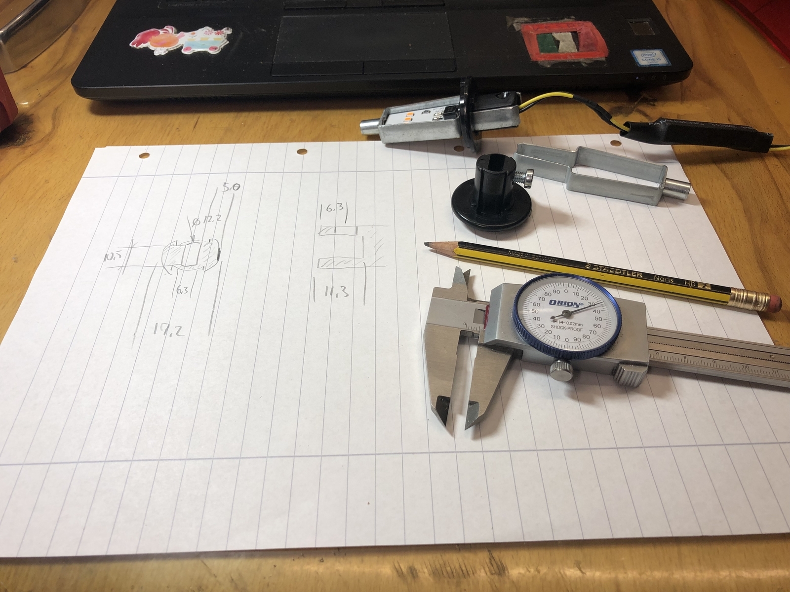

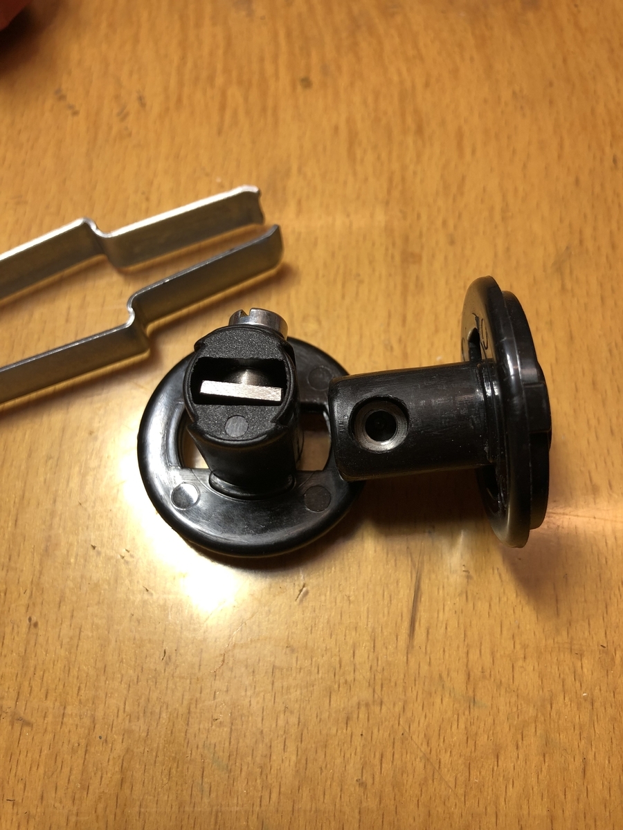

    Danke Marco,
    aber laß mal, du brauchst nicht die Griffe umstülpen, ich kann es mir vorstellen...
    Also Männer, nochmal, keine Ahnung wie die Ori-Hellas sind, aber das hier ist ja schonmal perse Panne.
    Die Lenkerrohre haben einen Innendurchmesser von 18 mm und die Kunststoffteile einen Außendurchmesser von 17. Mal auf das Zehntel geschissen.
    Gut, der Bechbügel hat ebenfalls Luft um fast einen Millimeter, aber der spreizt sich ja für den Massekontakt, wenn man das Blinkerglas axial festschraubt.
    Ich habe den Scheiß mal etwas ausgemessen. Jetzt könnte ich das Kunststoffteil mit weniger Spiel nachmodellieren und als glaskugelverstärktes Polyamidteil Lasersinterns lassen.
    Das wäre für mich die vernünftigste Option. Es müßte halt dann schwarz lackiert werden.
    Darin könnte ich eine vernünftige Metallhülse mit metrischem Gewinde einlassen.
    Dann wäre das sauber. Aber das hebe ich für einen Moment auf, in dem ich an Schönheit sterben möchte. Die beiden Blinker für Sofitten habe ich ja dann übrig und kann das jederzeit nachmodellieren, was ich mal bei Gelegenheit mache.
    Jetzt brauche ich eine Quick and Dirty Lösung, damit das Ding sich vernünftig anschrauben läßt.
    Ich habe mal das Ding ausgemessen. Ich werden mir zwei Gewindehülsen aus Metall mit rechteckigem Flansch drehen und fräsen, die ich in den Kunststoffhalter einlassen kann.
    Ich werde morgen mal den Lehrling ein 12er Vierkant aus VA hobeln lassen als Basis, den Rest mache ich nach Feierabend.
    Dann kann ich das testen. Alternativ eine runde Bundbuchse mit Innengewinde.
    So mit einer Schraube im Kunststoff werde ich die Blinker auf jeden Fall nicht verbauen.
    Danach mußt der Kunststoffhalter an der Bohrung etwas geöffnet werden und die Buchse von innen eingeführt werden.
    Dann kann man Dampf auf die Schraube geben, ohne Perlen auf der Stirn.

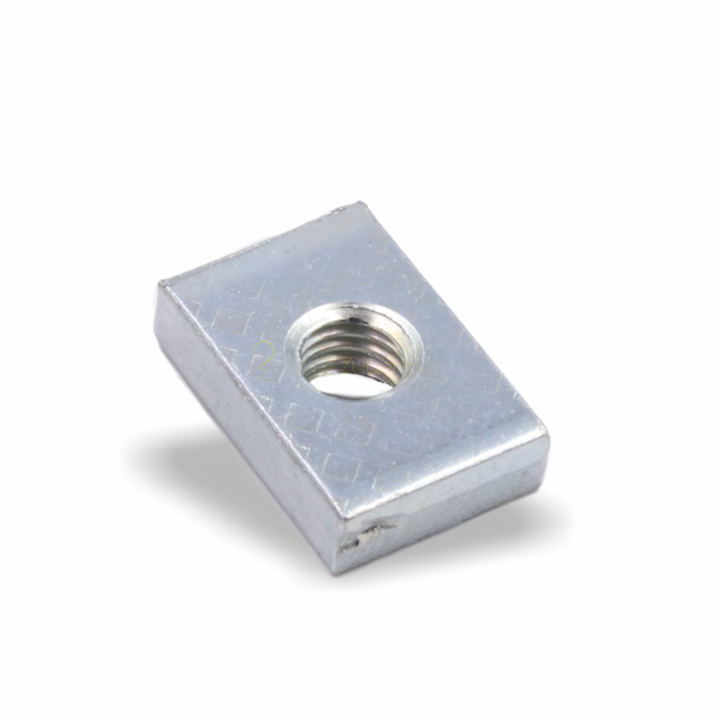

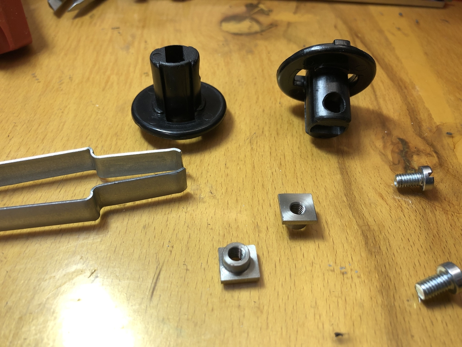

    Nee, Kaw. Der Bügel ist zu dünnwandig, um 90 Grad verdreht zu der Befestigungsbohrung und der Bügel lebt davon, beim Anziehen der Schraube außen am Glas sich zu spreizen und im Lenkerrohr zu klemmen...:-)
    So Männer, das läuft jetzt definitiv unter der Kathegorie "unbezahlbar"... lmao
    12er Vierkantmaterial aus einem 20er Rundmaterial VA gefräst.
    Dann M5 Gewinde rein auf der Drehbank im 4-Backenfutter, 7.5er Zapfen dran.
    Den Flansch dann an 3 Seiten auf Maß gefräst und im Anschluß die Bohrung im Kunststoffträger, wo sonst die Schraube drinnen ist, auf 7,5 auf gefräst:
    So, jetzt kann man die Schraube anziehen. Sie hat nun 6 mm Gewindelänge in Edelstahl zur Verfügung und die Buchse stützt sich mit ihrem Flansch auf größtmöglicher Innenfläche ab.
    Alder, was ein Aufwand, aber so etwas ist meine Welt... klatschen-)

    Zu hoch?
    Nee, eigentlich nicht. Das sind die Schrauben, die zu den Blinkern gehören und bisher dran waren, halt direkt in den Halter eingeschraubt.
    Gut, selbst wenn, das wäre dann ein lösbares Problem...:-)
    Das Schöne ist, selbst wenn ich mir den Blinker an einer Ecke mal abhaue, einfach beim neuen Blinker die Bohrung auf 7,5 vergrößeren und den Nutenstein im neuen Blinker verwenden.
    Ich bin quasi an dieser Stelle auf Dauer fertig und solide unterwegs.
    Optional baue ich mir aus den im September einen alternativen Satz Blinker auf mit anderen LED-Leuchtmitteln. Die gekauften hier sind zwar OK, aber da gibt es besseres auf SMD-Basis. Aus meiner Komplettumstellung der Ape habe ich da etwas Erfahrung gesammelt....
    So ein kleines Projekt rein auf der Werkbank ohne Sauerei zum Spaß.
    Gefühlt könnten die nämlich noch etwas heller sein. Mein Wechselspannungtesttrafo ist zwar relativ weich und die Spannung ist etwas eingeknickt, aber viel heller werden die an der Lima nicht werden.
    Da hat es noch Luft nach oben, hehe...
    Und über mein zusätzliches Kabel, das ich vergangenen Samstag eingezogen habe, kann ich ja steckbar reversibel geregelte Gleichspannung vor in die Lampe holen...
    Also könnte ich Plug and Play auf selber gebaute LED-Blinker umbauen...
    Gruß Paddy.

    Dann bin ich mal gespannt, Marco.
    Ich hoffe ja, daß wir am Samstag wissen, ob die LED-Blinker mit meinem Blinkrelais an der 6V-Unterbrecherzündung gehen.
    Ansonsten gibt es natürlich eine Umgehungslösung für dich, die ich herausfinden werde.
    Ich muß mal kucken, ob mir ein paar geschickte fertige M5 Nutensteine über den Weg laufen, aus denen man einfach einen vergleichbaren Gewindeeinsatz fertigen kann, so wie diese hier:
    Nutenstein | Gewindeplatte 15x10x4 mm M5 Gewinde mittig | Stahl blau
    www.licht-zubehoer.de
    Dann kann ich mal eine kleine Serie hobeln...:-) Halt nicht so elegant und ausgefuchst in Edelstahl...
    Gruß Paddy.
