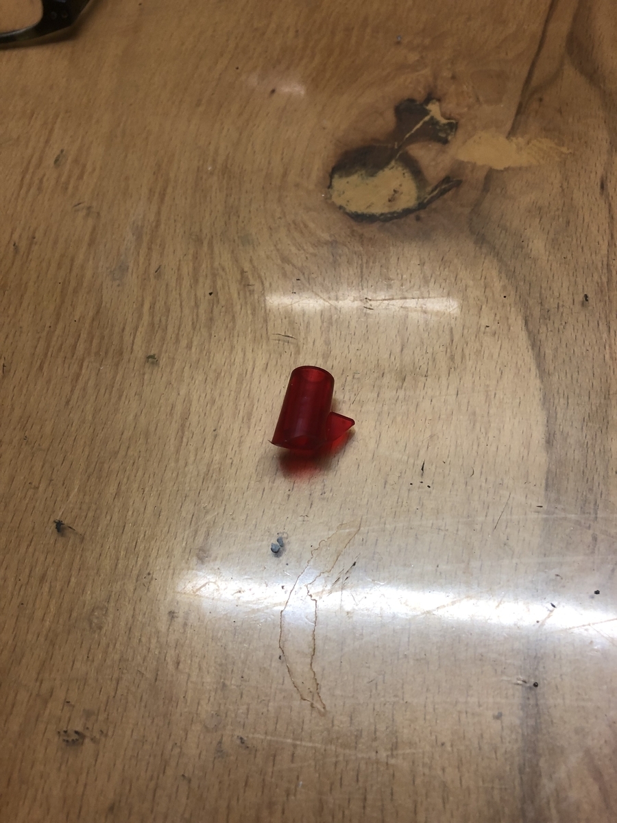

    Hallo Kollegen,
    tja, manchmal braucht es einen ordentlichen Männerschnupfen (kein Corona, teste jeden Tag, der Virus hat irgendwie keine Lust auf mich komischerweise...), damit mal etwas fertig wird.
    Lag seit Freitag bis Sonntag die meiste Zeit im Bett und war kaputt. Zur Sicherheit mal bis einschließlich Mittwoch krank geschrieben, heute zum ersten Mal noch schlapp, aber in der Lage, etwas zu tun. Wenn auch langsam, weil ich sofort einen Schweißausbruch kriege... 8o
    Tja, durch die Olive und deren inkontinenten Benzinschlauchanschlüssen mal heute die Orange im Stall darauhin untersucht. Siehe da, sie schwitzt dort auch.
    Also im Lager Schellen geholt (und geschwitzt, ist ja ganz oben in der Scheune) und das gerichtet. Alles sauber gemacht, etc. blabla.
    Dann dachte ich, jetzt mach ich endlich das O-Lack-Dach auf das Rücklichtglas (peinlich, ich weiß).
    Sieht super aus:
    Aber wer etwas genauer hinsieht, wird merken, daß es schief ist. Und zwar deshalb:
    Das linke Schraubauge, das wohl schon angeknackst war, ist vollends abgerissen.
    Somit habe ich die wohl die in Summe teuerste Möglichkeit durchschritten, wie man an eine O-Lack-Kiste mit damals angeknackstem Ori-Glas zu einem vollständigen Rücklicht kommt. Ich fasse mal chronologisch für euch zusammen:
    -Rücklichtglas Original gebrochen ebenfalls am Schraubauge
    -neues Glas letztes Jahr bestellt von der günstigen Marke mit B glaube ich, graues Dach
    -gefiehl mir nicht, neues Glas von Siem bestellt mit schwarzem Dach, immer noch die originalen Innereien
    also bereits zwei Gläser.
    -dann heute gemerkt, daß wohl die alten Innereien etwas verbogen sind und das Glas zu sehr auf Spannung hielten
    -heute eine vollständiges Rücklicht von Siem bestellt, das dann wieder das schöne O-Lack-Dach von Creutzi bekommt.
    Für eine O-Lack-Restauration:
    -ein Glas Zubehörqualität 20 Euro
    -ein Glas Siem-Qualität 25 Euro
    -eine komplette Rückleuchte von Siem neu 65 Euro
    Ich Depp hätte einfach das komplette Ori-Rücklicht samt Innereien ins Lager legen sollen und sofort ein komplettes Siem-Rücklicht kaufen sollen.
    Nicht immer ist der Ansatz der Richtige:
    "nur das ersetzen, was wirklich kaputt ist"
    Dann kostet es manchmal doppelt...

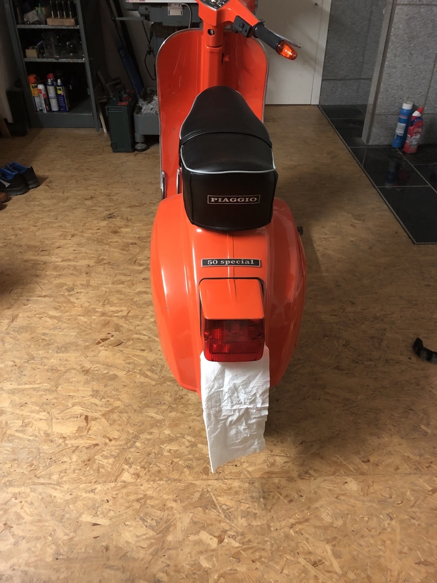

    Männer,

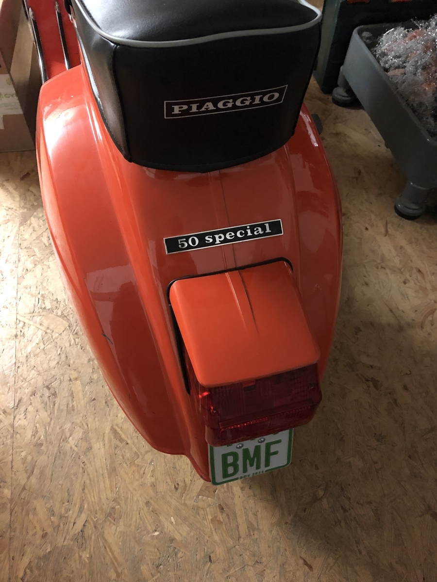

    absolut peinlich, aber endlich ist es vollbracht:
    Neues SIEM-Rücklicht mit dem aufbereiteten Dach von Creutzi ist endlich dran!
    Ich bin glücklich und leider ist die Saison fast vorbei.
    Ganz dickes Bussi und danke an Marco nochmal!

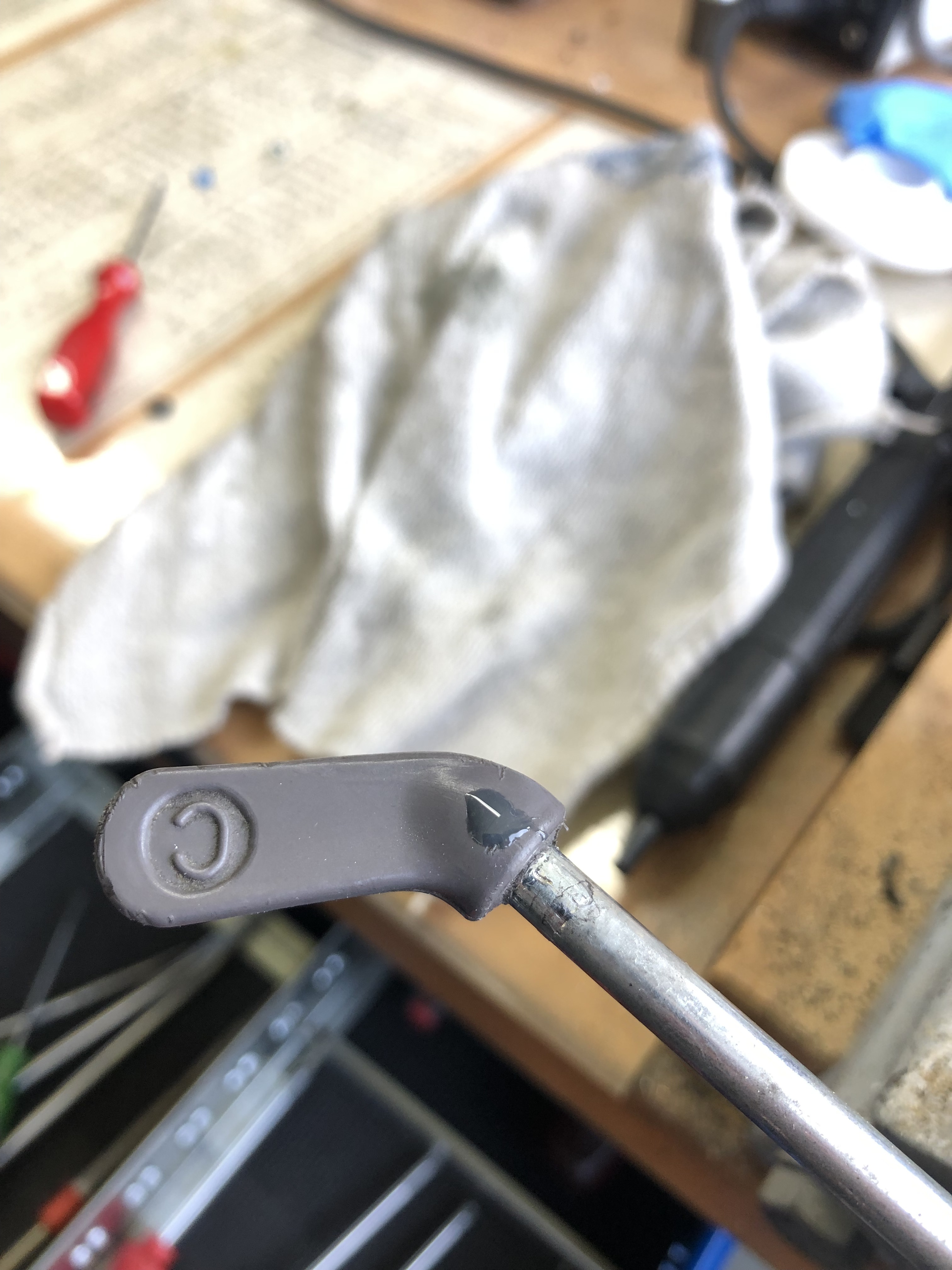

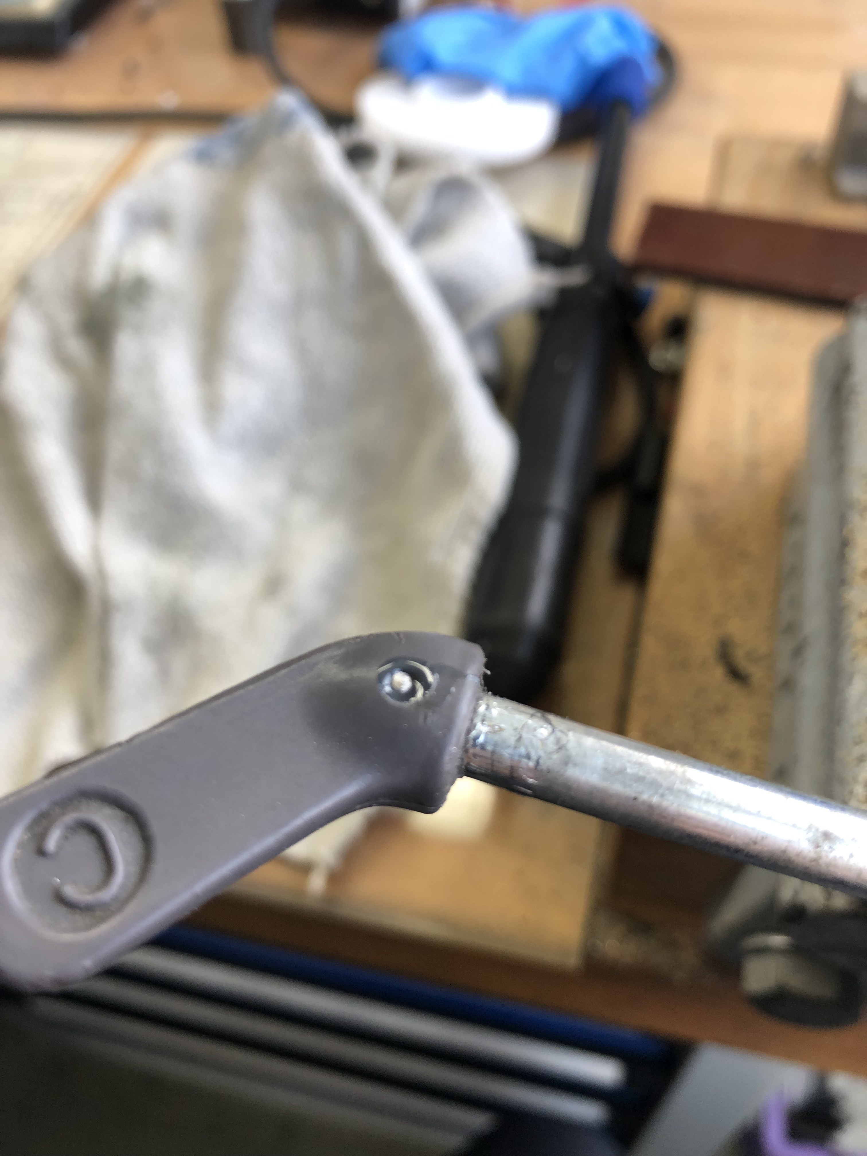

    So die Damen,
    nachdem das Verdrehmoment von Creutzis Luxus-Benzinhahn trotz der versuchten Gangbarmachung wieder erhöht hat nach einer gewissen Standzeit, war handeln angebracht.
    Ich hätte ja für ein paar Mark einen neuen Hebel kaufen können, wollte aber den alten, der zu der Orange gehört behalten.
    Ihr seid ja meist genauso bescheuert wie ich, deshalb extra für euch einen kleinen O-Teil-Porno...lmao

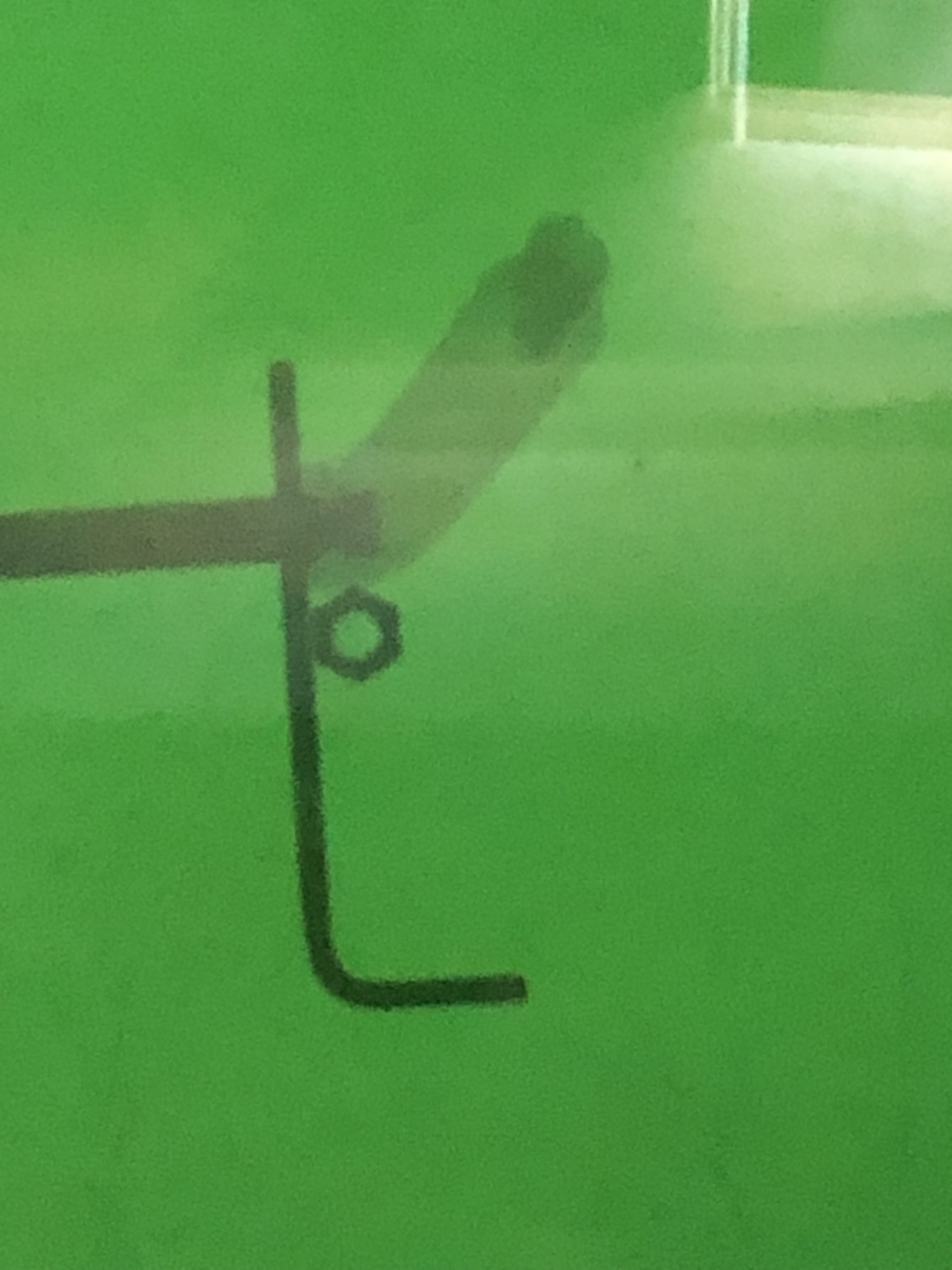

    Also, ich wollte den mittlerweile sich ab einem gewissen Drehmoment mitdrehenden Kunststoffknebel am alten Hebel festsetzen.
    Nur hatte ich keine Ahnung, wie weit die Stange in den Knebel kragt und ob deren Geometrie eventuell ausgemagert ist.

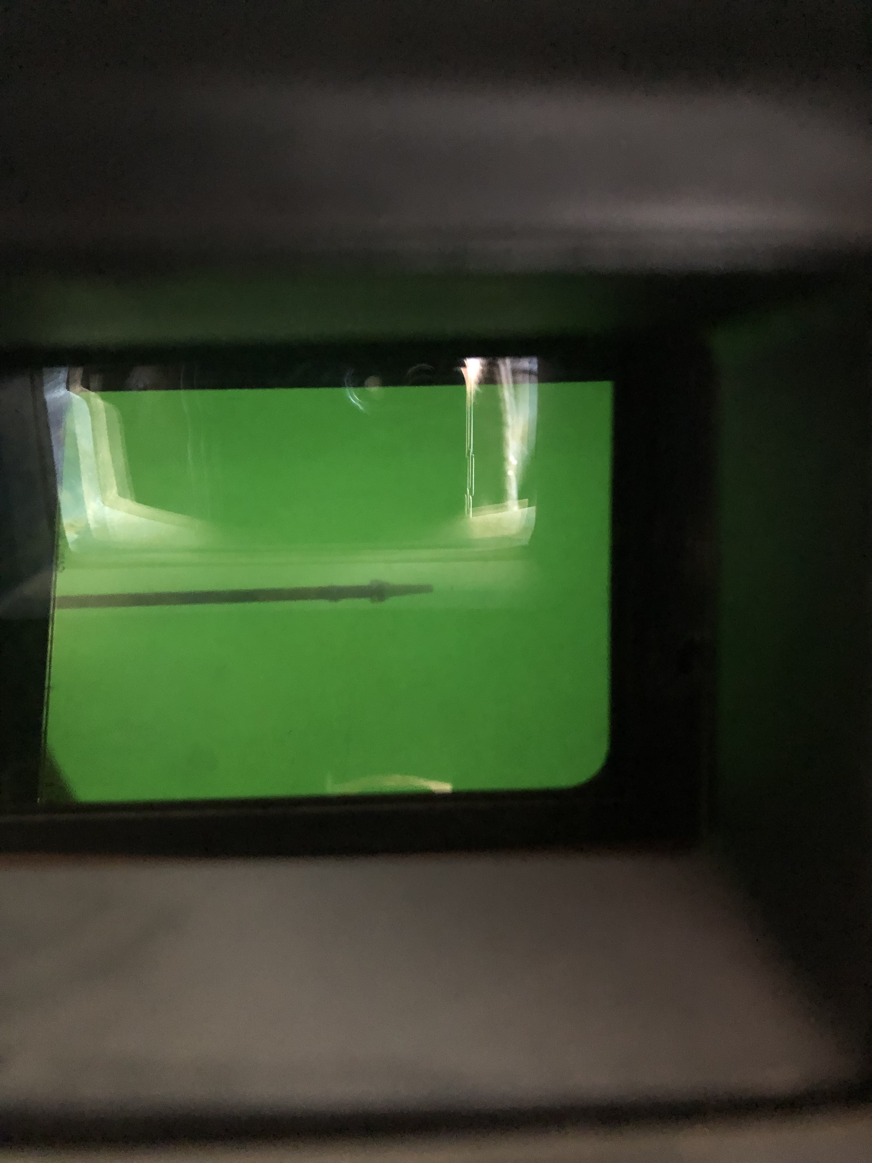

    Ich habe im Geschäft so ein altes Röntgen-Gerät aus 1980 im Keller für technische Untersuchungen.
    Das Bild ist mit dem Handy gemacht, original ist das scharf, wenn man mit den Augen reinkuckt in den Sehschlitz:
    Anhand der beigelegten M5 Mutter konnte ich die Stangenlänge im Knebel erahnen.

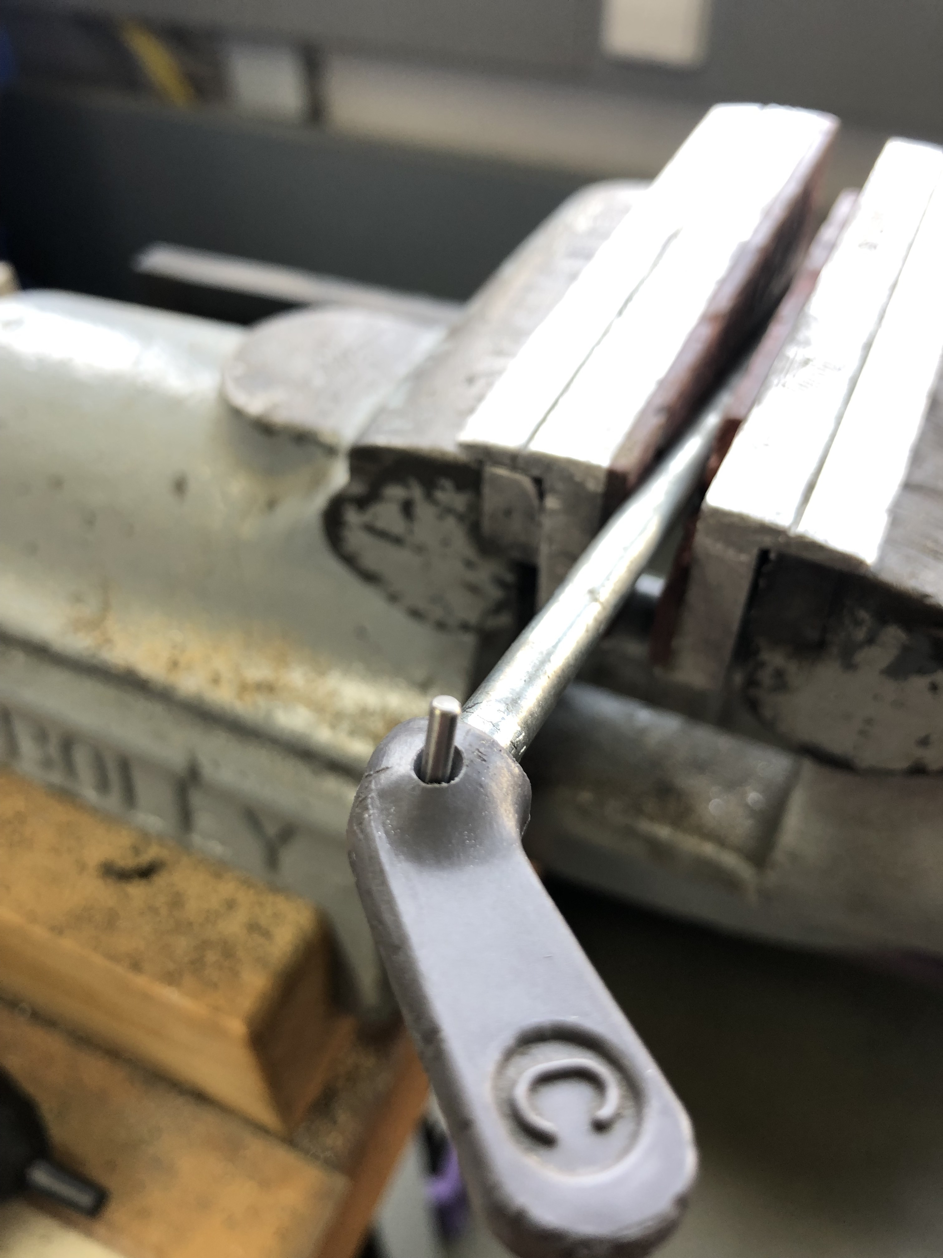

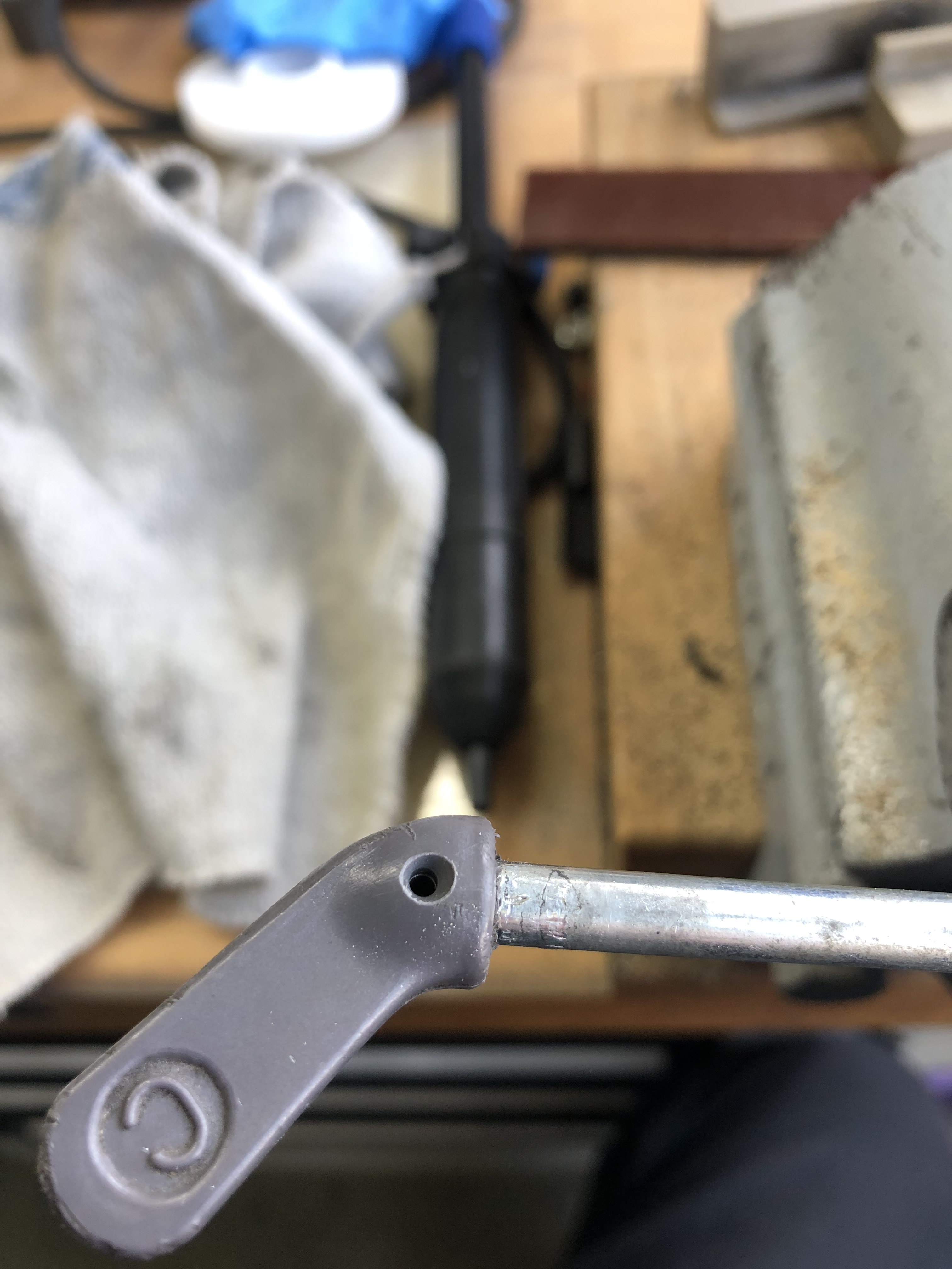

    Danach auf der Fräsmaschine zuerst die Mitte der Stange aufgefangen und mit einem 2mm Zweischneider angefräst, dann Zentrierbohrer, dann vollends mit einem 2 mm Bohrer ein Sackloch eingebracht, kurz bevor der Bohrer auf der anderen Seite des Knebels wieder durchbricht:
    Der Zentrierbohrer macht einen schönen Kegel in den Knebel.

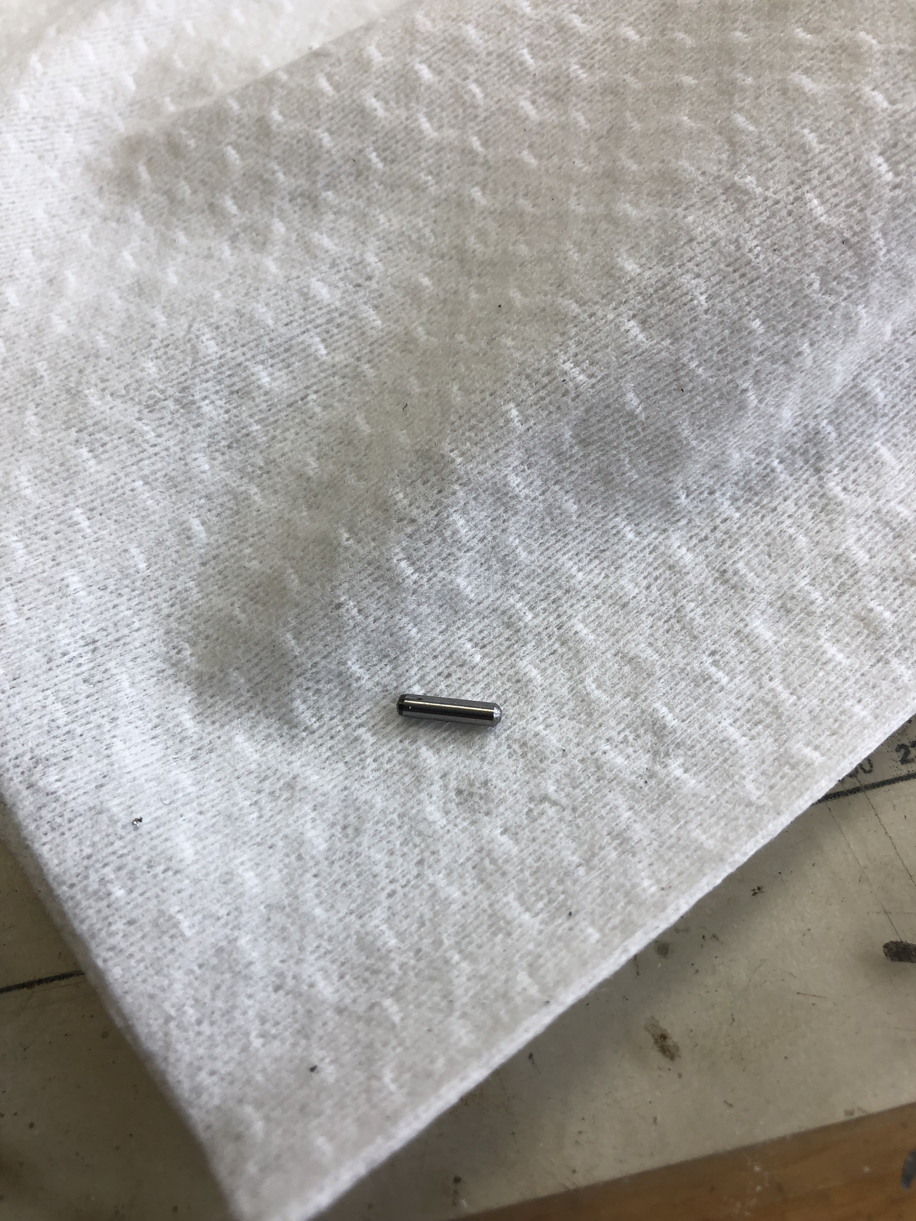

    Zweier Zylinderstift:
    Den gekürzt:
    Den mit 2K-Kleber eingeklebt:
    Danach mit dem Kleberrest den Kegel aufgefüllt:

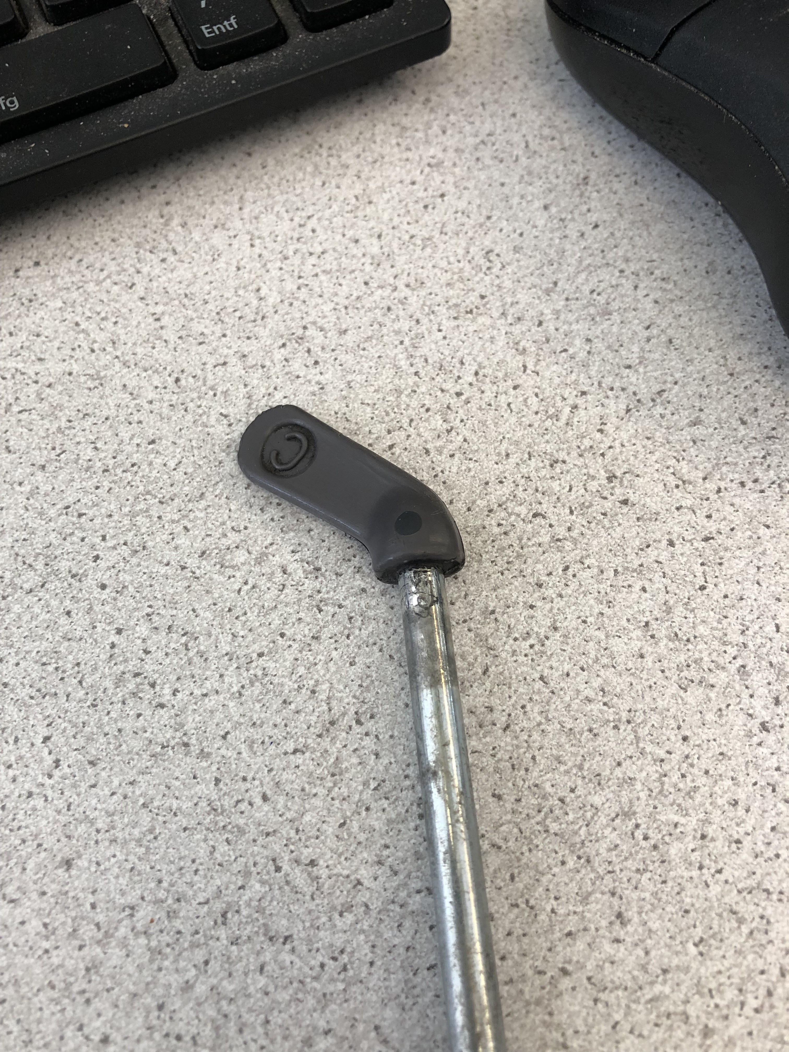

    Morgen etwas verschleifen, glätten und kurz an die Schwabbelscheibe, dann sollte die Orange wieder ihren Original-Benzinhahnhebel haben.
    Und wer es nicht weiß, wird diese Ertüchtigung niemals erkennen...
    Gruß Paddy.

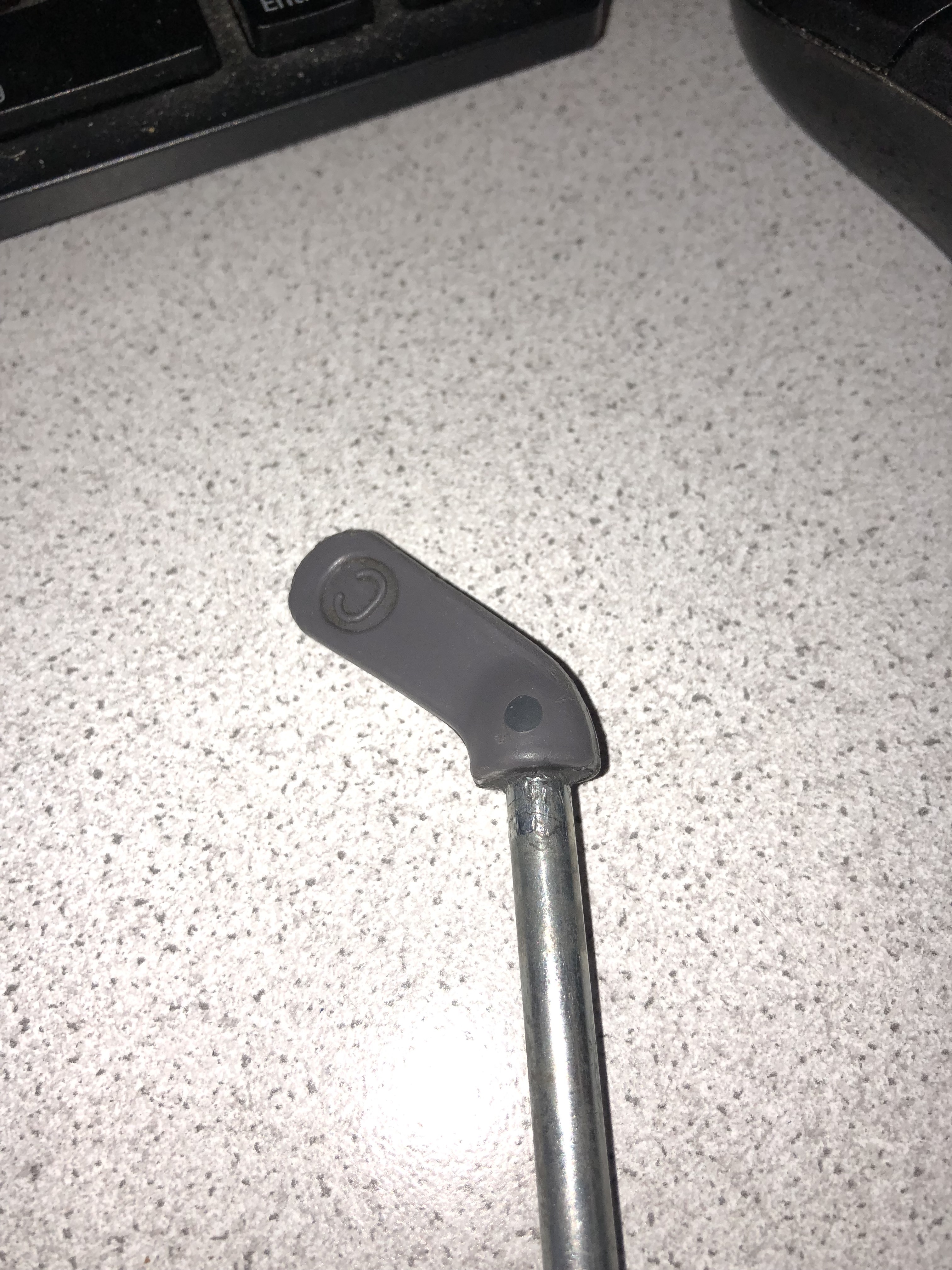

    So, nun das Ergebnis:
    Wenn man es nicht weiß, sieht man es nicht. Ich hätte ja versuchen können, die Farbe des 2-K-Klebers noch auf den Knebel abzumischen...lmao
    Auf dem Röntgenbild sieht man auch (weniger auf dem Bild als in Natura am Apparat selber mit den eigenen Augen), daß ich den von mir anvisierten Bereich hinter der Ausmagerung getroffen habe:
    Bin zufrieden, hehe...
    Hier noch mit Blitz:
    Gruß Paddy.
