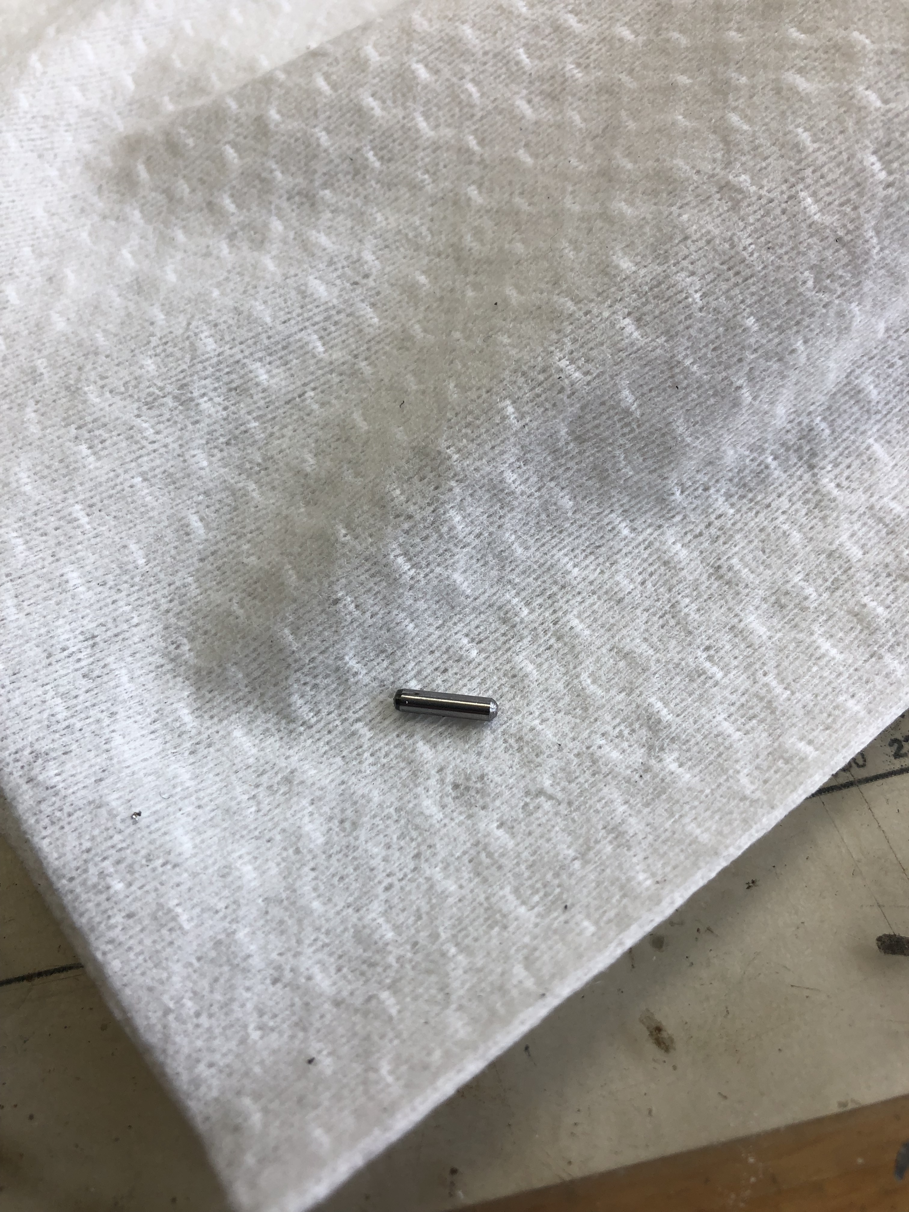

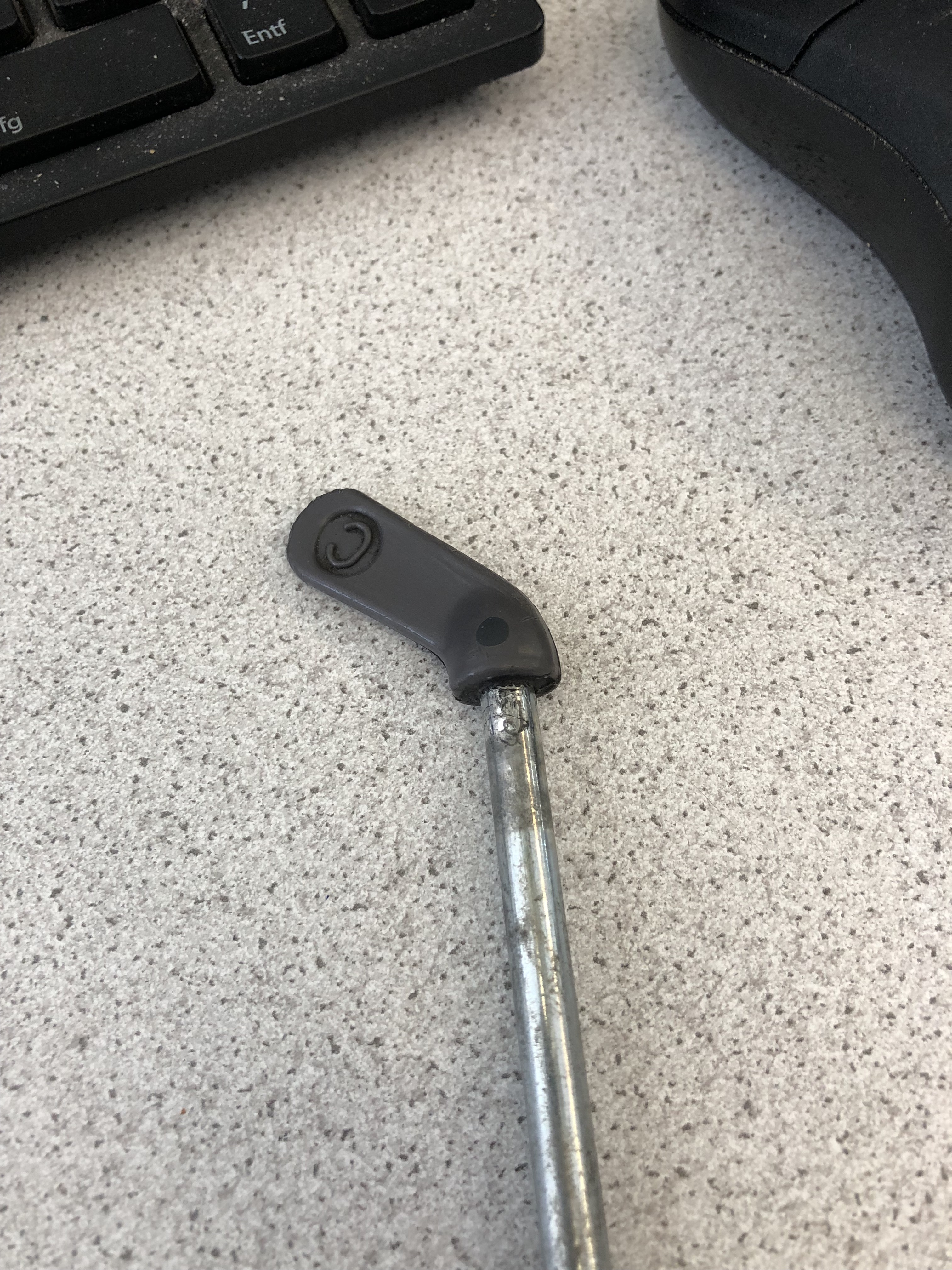

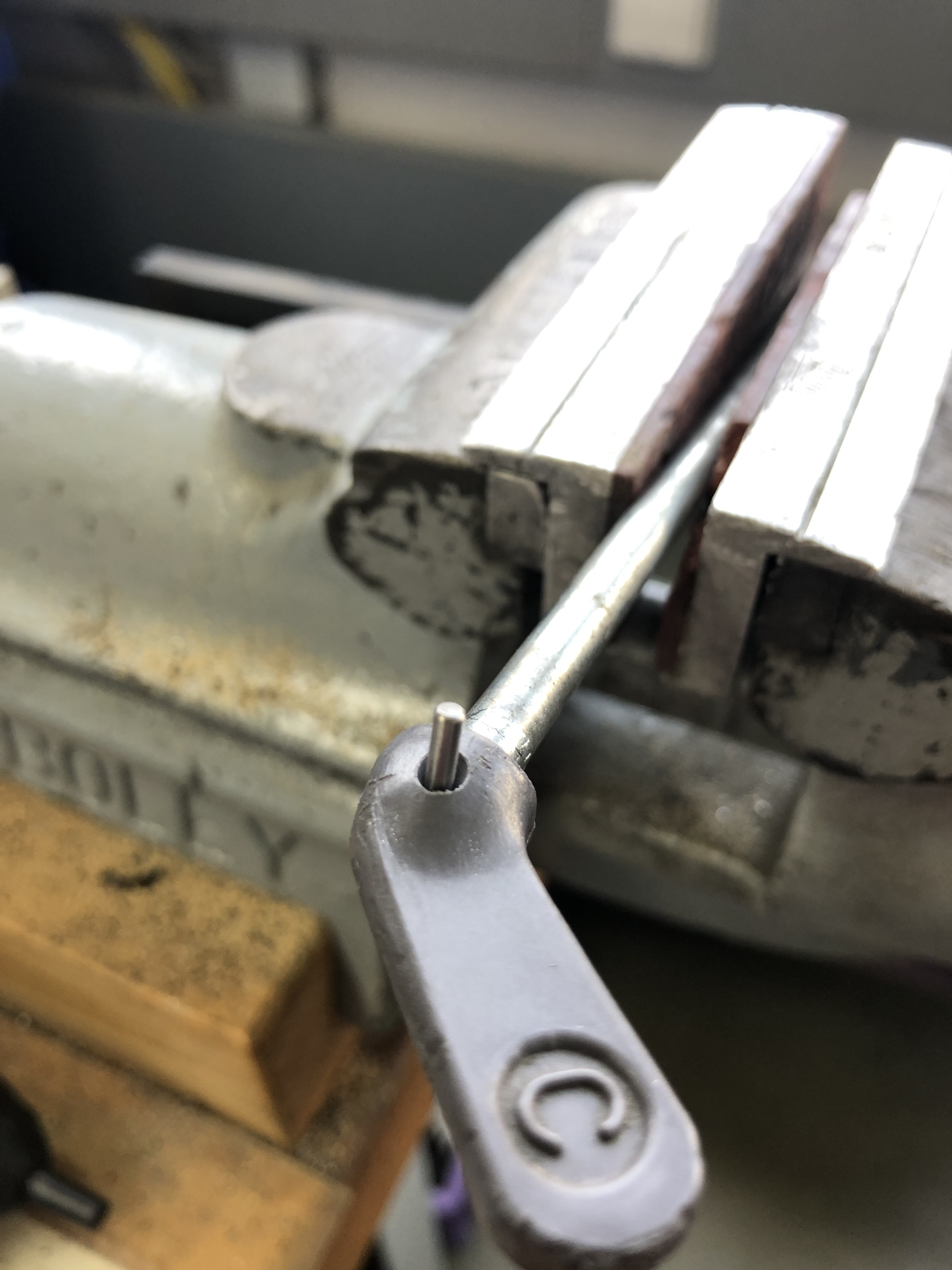

    So die Damen,
    nachdem das Verdrehmoment von Creutzis Luxus-Benzinhahn trotz der versuchten Gangbarmachung wieder erhöht hat nach einer gewissen Standzeit, war handeln angebracht.
    Ich hätte ja für ein paar Mark einen neuen Hebel kaufen können, wollte aber den alten, der zu der Orange gehört behalten.
    Ihr seid ja meist genauso bescheuert wie ich, deshalb extra für euch einen kleinen O-Teil-Porno...lmao
    Also, ich wollte den mittlerweile sich ab einem gewissen Drehmoment mitdrehenden Kunststoffknebel am alten Hebel festsetzen.
    Nur hatte ich keine Ahnung, wie weit die Stange in den Knebel kragt und ob deren Geometrie eventuell ausgemagert ist.
    Ich habe im Geschäft so ein altes Röntgen-Gerät aus 1980 im Keller für technische Untersuchungen.
    Das Bild ist mit dem Handy gemacht, original ist das scharf, wenn man mit den Augen reinkuckt in den Sehschlitz:
    Anhand der beigelegten M5 Mutter konnte ich die Stangenlänge im Knebel erahnen.
    Danach auf der Fräsmaschine zuerst die Mitte der Stange aufgefangen und mit einem 2mm Zweischneider angefräst, dann Zentrierbohrer, dann vollends mit einem 2 mm Bohrer ein Sackloch eingebracht, kurz bevor der Bohrer auf der anderen Seite des Knebels wieder durchbricht:
    Der Zentrierbohrer macht einen schönen Kegel in den Knebel.
    Zweier Zylinderstift:
    Den gekürzt:
    Den mit 2K-Kleber eingeklebt:
    Danach mit dem Kleberrest den Kegel aufgefüllt:
    Morgen etwas verschleifen, glätten und kurz an die Schwabbelscheibe, dann sollte die Orange wieder ihren Original-Benzinhahnhebel haben.
    Und wer es nicht weiß, wird diese Ertüchtigung niemals erkennen...
    Gruß Paddy.

    HansOlo : Tatsächlich nicht mal so lange, kaum mehr als eine Stunde in Summe.
    Hatte ja alles bereit so gesehen (Fräsmaschine, Kleber, Stift, etc.)
    So, nun das Ergebnis:
    Wenn man es nicht weiß, sieht man es nicht. Ich hätte ja versuchen können, die Farbe des 2-K-Klebers noch auf den Knebel abzumischen...lmao
    Auf dem Röntgenbild sieht man auch (weniger auf dem Bild als in Natura am Apparat selber mit den eigenen Augen), daß ich den von mir anvisierten Bereich hinter der Ausmagerung getroffen habe:
    Bin zufrieden, hehe...
    Hier noch mit Blitz:
    Gruß Paddy.
