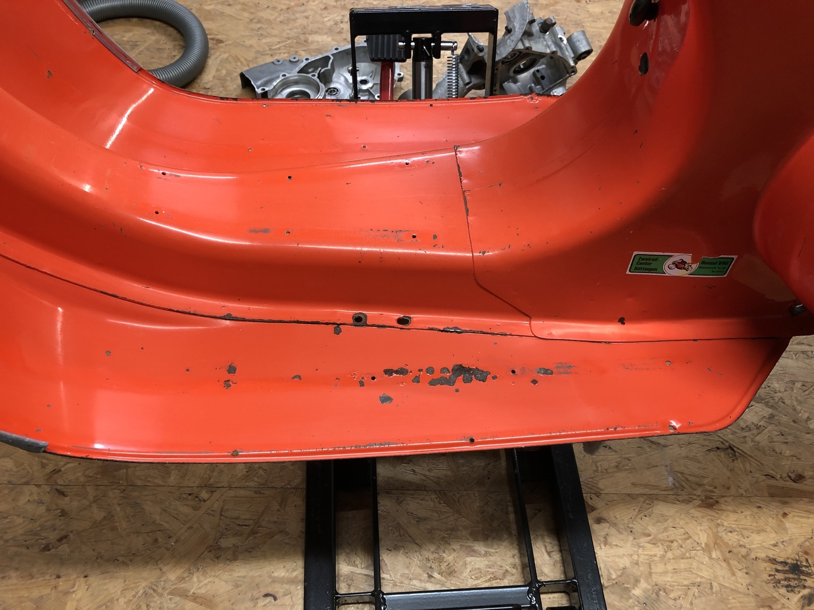

  • Soo, heute bei der Mutter noch was machen müssen, deshalb hatte ich nur kurz Zeit, das Häuschen mal so von der Panade mit Benzin und Bremsenreiniger zu befreien, daß die nächsten Schritte auf Seifenbasis weiter gehen können. Jetzt fehlt noch der hintere Bereich des Trittbretts von unten dann wird mit wasserlöslichen Reinigungsmitteln weiter geduscht.
    Aus meiner Sicht ist der Rost echt überschaubar. Und in dem Bereich ist die Lackstärke ja wirklich überschaubar. Außer Grundierung und ein bißchen orangenen Sprühnebel ist da nix drauf.
    Faszinierend...Da gibt es Schlimmeres...

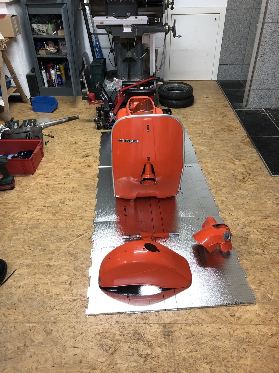

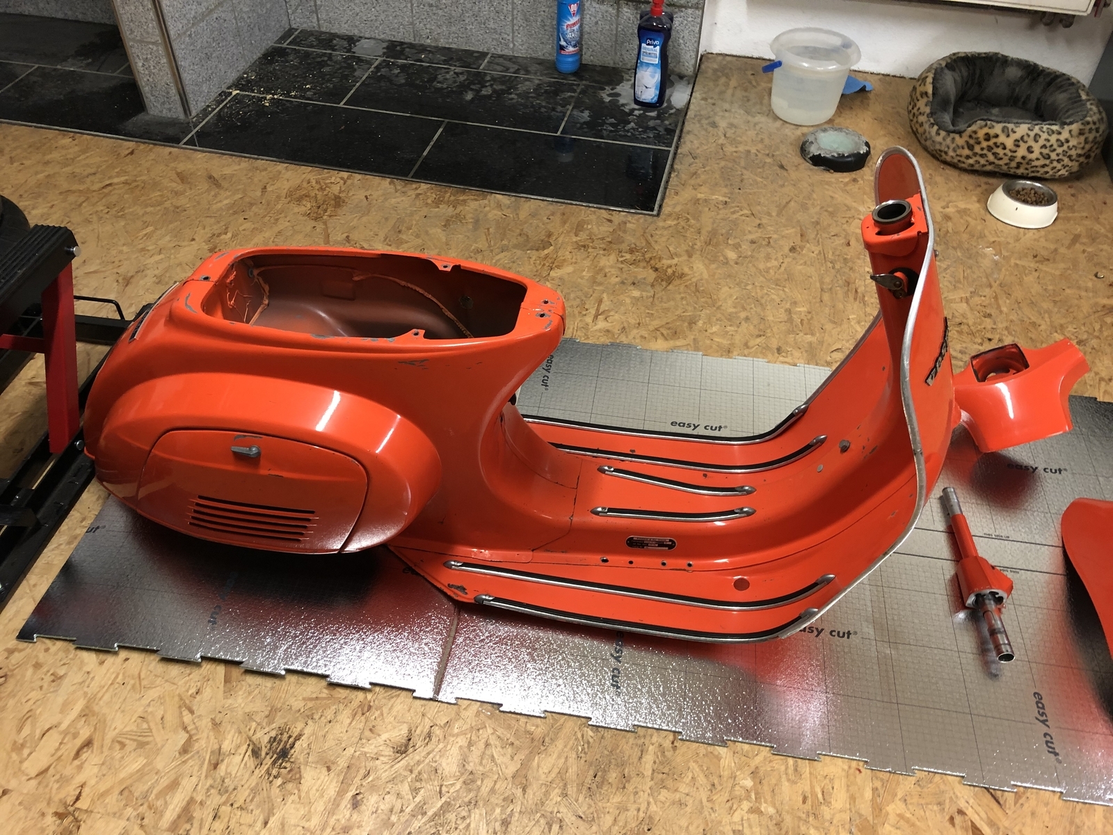

    etwas gehandicapt ging der Tag los. Bei meiner Mutter noch etwas im Nachbarort, dann die Sockelleisten im Kinderzimmer und am frühen Nachmittag konnte ich endlich wieder zur Vespa.
    Erstmal habe ich alles über einer Wanne mit Benzin abgepinselt und mit Bremsenreiniger nachgespült, dann war der Auftritt von Kaltreiniger, Bürste und Hochdruckreiniger. Schön gepolstert auf einer Schaltafel und oben drauf Trittschalldämmung, die noch übrig war vom Parkett aus dem Kinderzimmer.
    Ich will ja keine Macken mehr zusätzlich machen, nur die bisherigen Einschläge sollen erhalten bleiben.
    Aus dem Motorraum könnte man jetzt eine Suppe löffeln, so sauber ist das jetzt. Jetzt werden auch die anschließenden Arbeiten Spaß machen, man bekommt nicht an jeder Ecke der Vespa schwarze Finger, ab jetzt ist es Laborarbeit, hehe...
    So sauber waren alle Ecken und Poren nur damals 1976 in Pontedera...

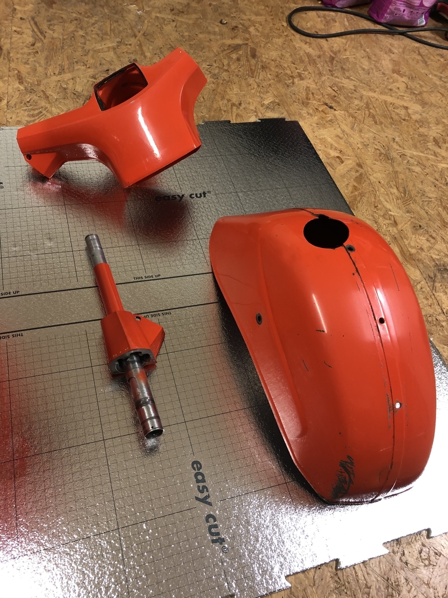

    Schön, wie die Teile wieder strahlen. Und wohlgemerkt, da ist nix poliert, nicht mal abgeledert oder so. Nur getrocknet.
    Dort wo noch Lack ist, ist er in einem bemerkenswerten Zustand.
    Auch die anderen Teile, wenn man mal von dem etwas patinabehafteten Kotflügel absieht, sind in tollem Zustand.

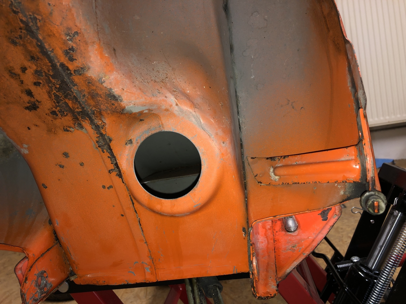

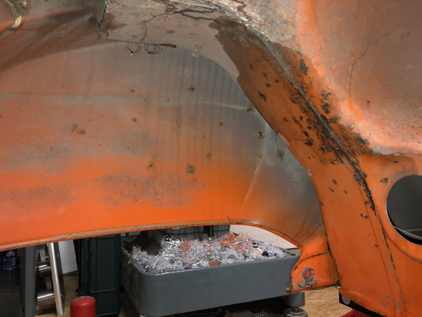

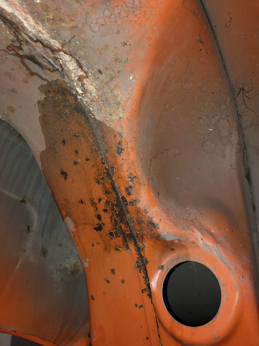

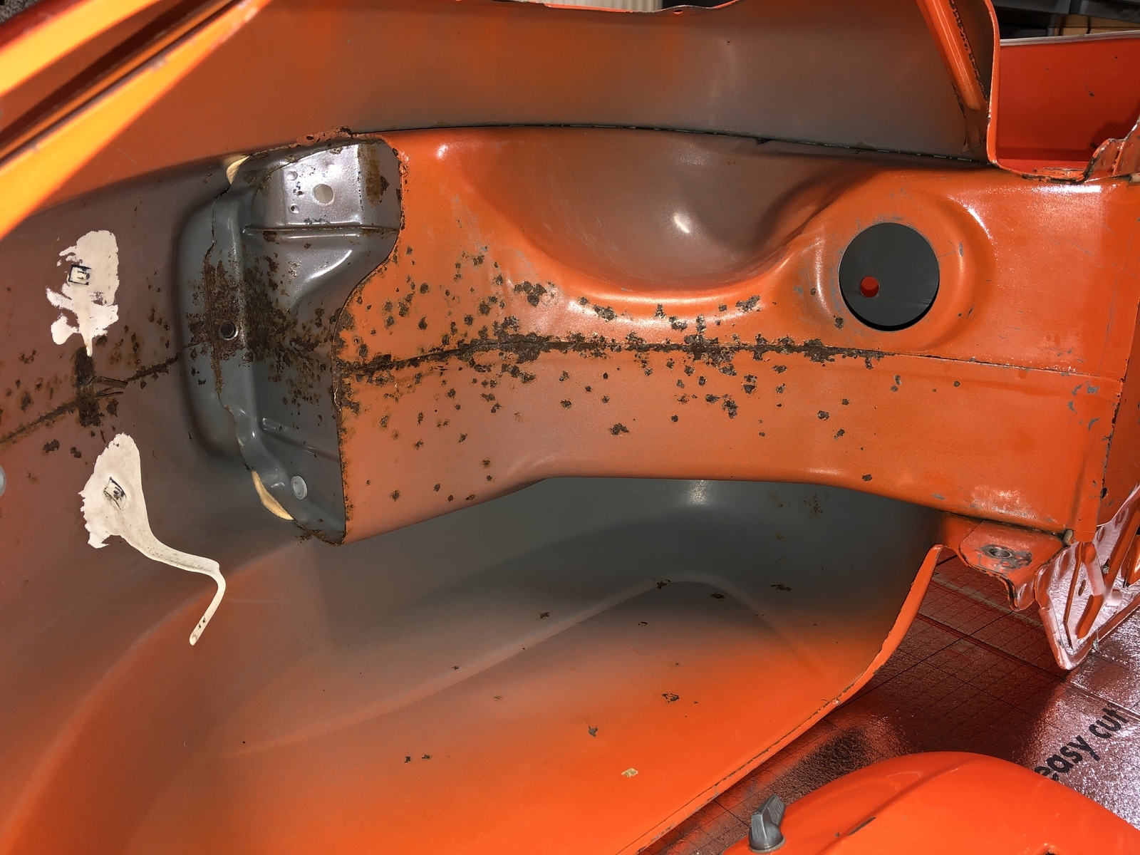

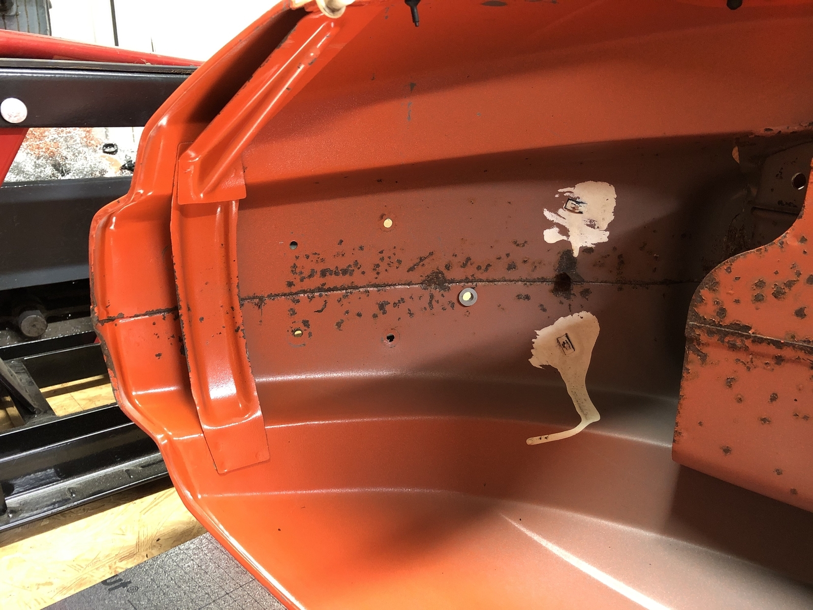

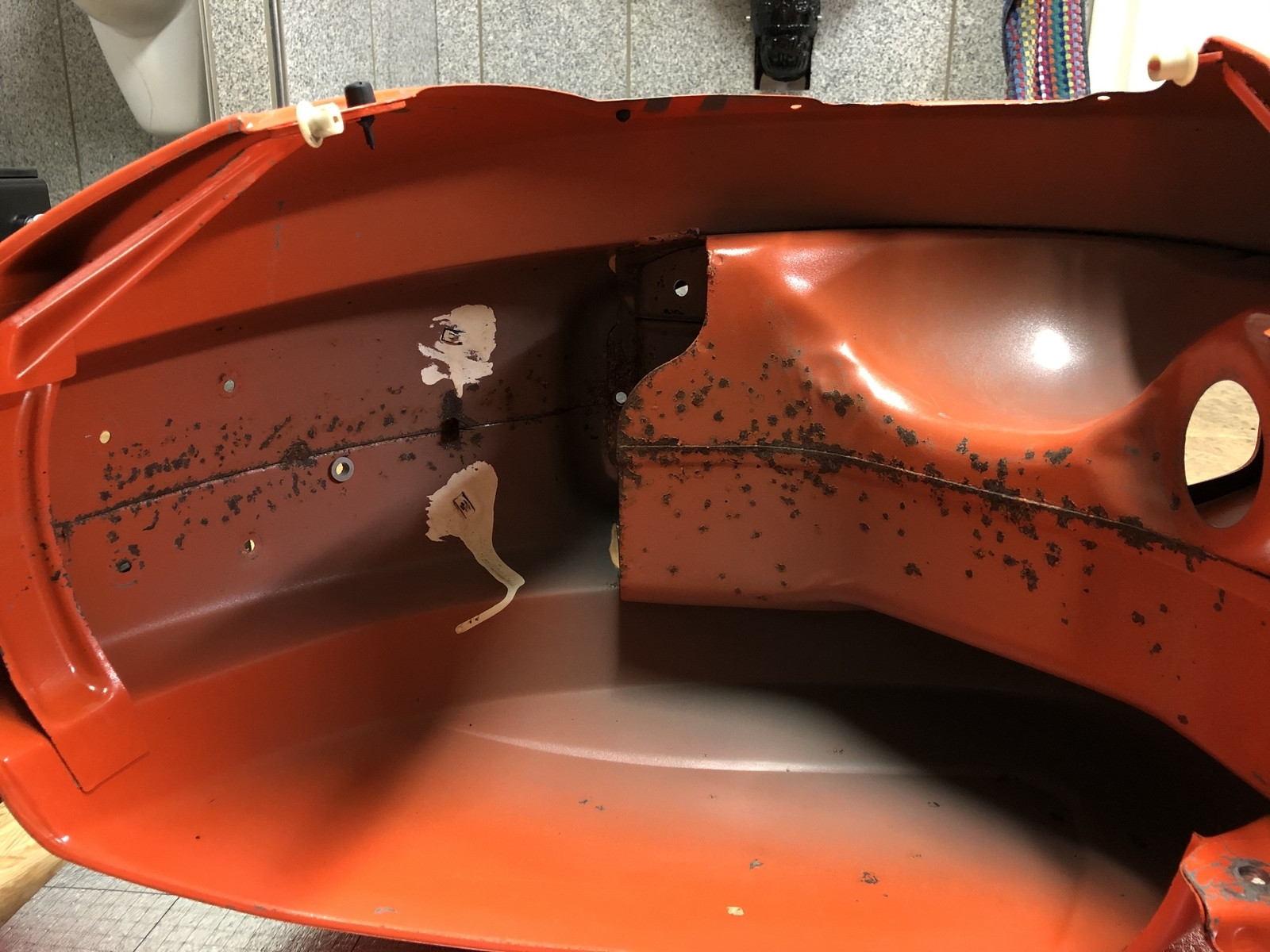

    Interessant wird es unter dem Rock. Also ich bin jetzt keiner, der ständig alte Wespen zerlegt, aber rein von den Bildern und Filmchen im Netz und aus dem Forum her ist das hier nicht schlecht, was Rost angeht:
    Wenn die Penner von Piaggio nicht damals so eine bescheuerte Lösung umgesetzt hätten, daß der Ständer ständig gegen das Trittblech knallt, könnte ich jetzt sofort mit der Konservierung starten.

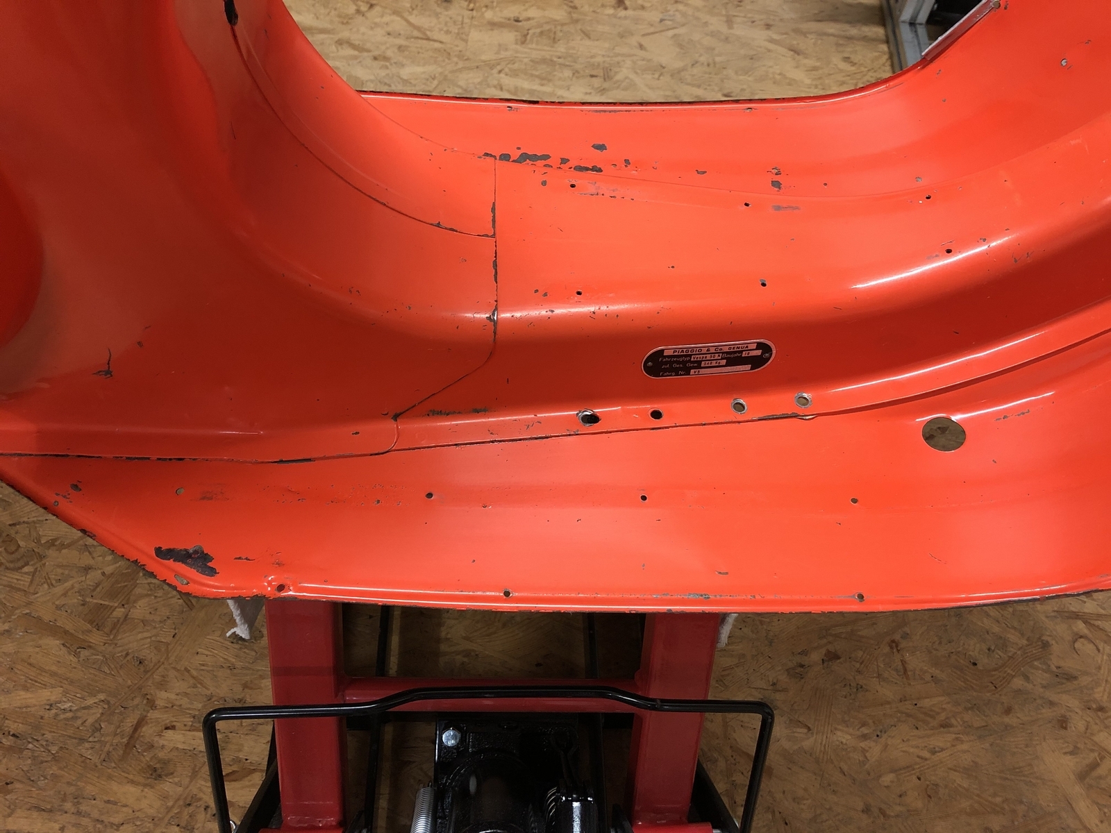

    Wegen Rost muß an der Dame nichts geschweißt werden...
    Ich denke, in den Tunnel werde ich auch Konservierung geben, dann sollte die Kleine bei meinem Fahrprofil (kein Regen) ewig halten und in Würde ihre Macken zeigen dürfen.
    Steuerrohr ist auch gereinigt und entfettet, morgen mache ich eine Bestelliste.
    So mal der Stand, bin gespannt auf eure Kommentare. Ich habe ja nicht wirklich Ahnung, ob der Zustand nach 45 Jahren so in Ordnung ist. Ich denke halt, damals war das die Allerweltsalltagskiste wie eine Sfera in den 90ern, insofern bin ich vom Zustand angetan.
    Gruß Paddy.

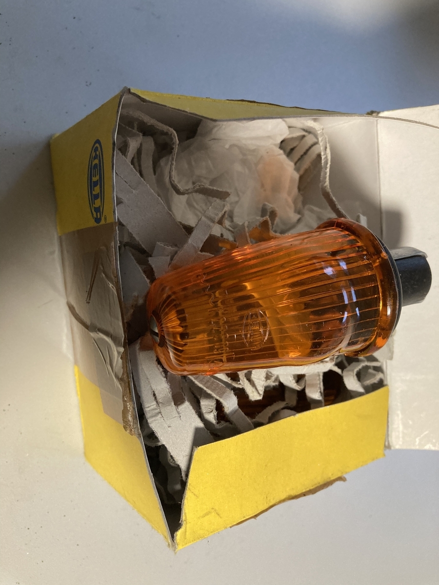

    Eindeutig Hella - sehen reichlich neuwertig aus, der Packung nach Gebrauchtkauf:
  • Alles klar, danke Kollegen. Dann schau ich nach Hella und beim Rücklicht vielleicht auch nur das Glas. Der Rest ist ja noch i.O. Und dann von Siem.

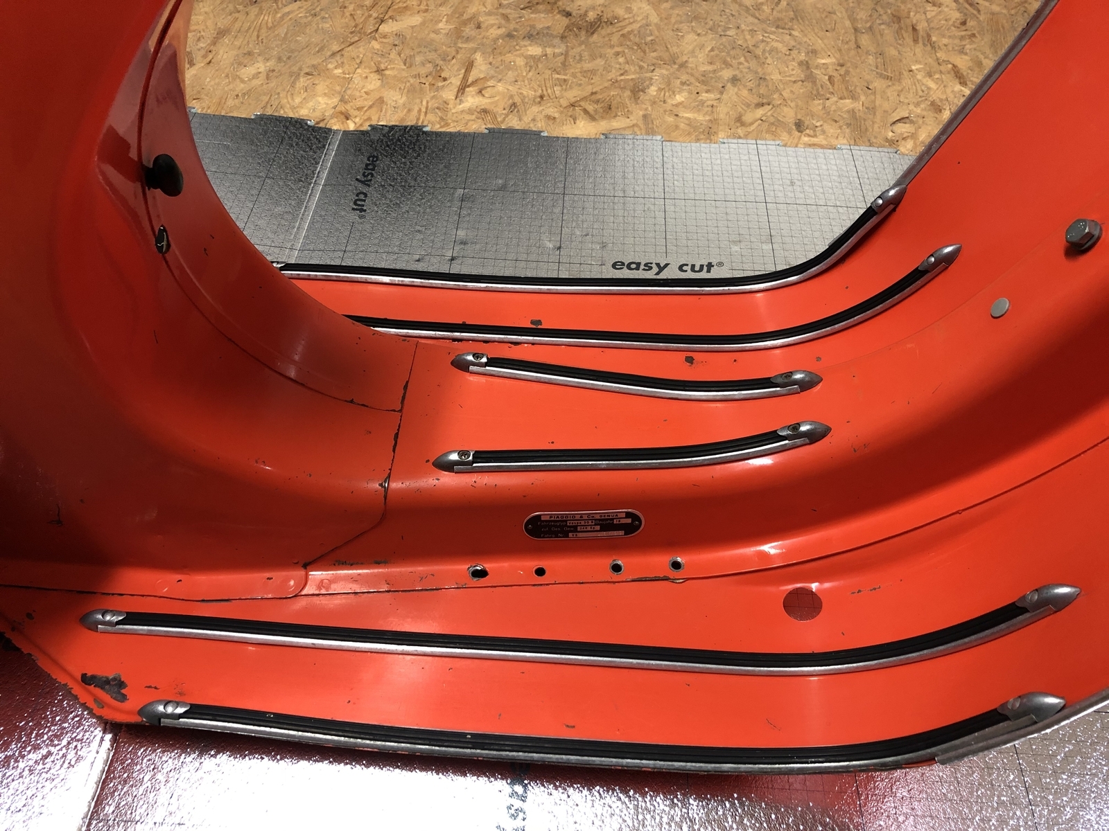

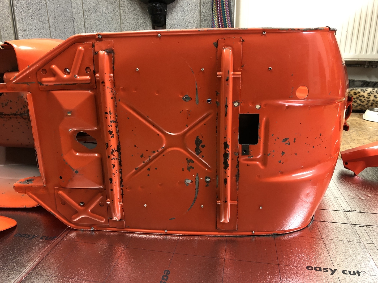

    Soo, heute habe ich noch in mikrochirurgischer Fizzelarbeit mit dem Dremel die Nieten rausgemacht und dabei penlichst darauf geachtet, nicht abzurutschen.
    Als Trittleistenleie (PK hat ja keine) ist mir dieses Konstrukt ja schon etwas suspekt. Bin mir noch nicht sicher, ob ich die nicht eher verschraube, bevor ich mir Nietkünste an diesem Objekt aneignen muß.
    Aber das werden wir mal sehen, ich mach die Leisten mal sauber, richte die Blessuren ein wenig und lege neue Gummis in den Warenkorb.

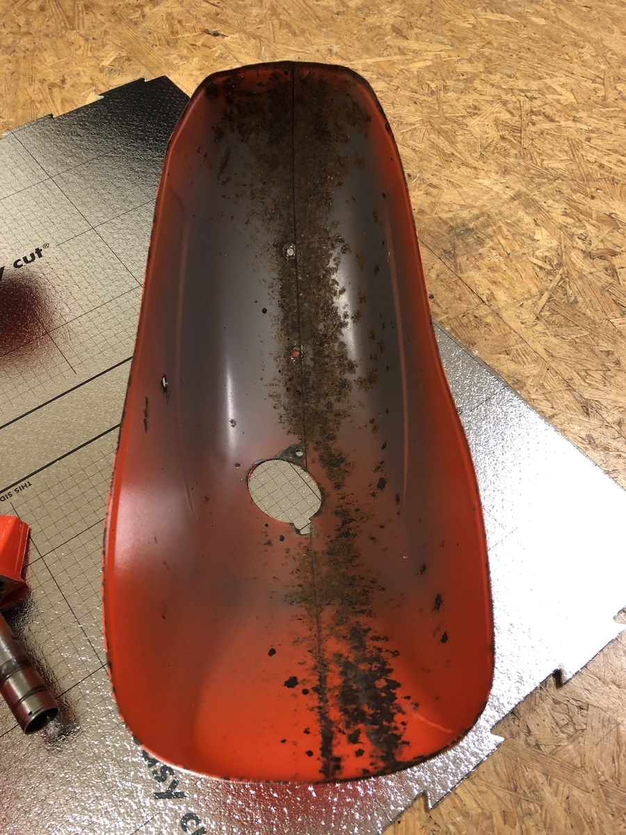

    Da drunter sah es rechts ganz manierlich aus, links ist etwas Rost. Aber soweit in Ordnung:
    So, jetzt kann ich dann das Trittblech richten. Ich habe mal im Netz nach Tips gesucht, wenn man am Altlack rumschweißen muß. Ich will ja so wenig wie möglich verbrennen. Erst dachte ich, ich pack um die Schweißstelle nasse Lumpen.
    Dann bin ich auf Youtube auf einen Typ gestoßen, der an alten Vesparahmen rummacht. Der hat für einige Stellen MIG-hartgelötet mit CuSi3 und Argon.
    Durch den niedrigeren Schmelzpunkt des Lotes ist der Wärmeeintrag geringer. Verblüffend, wie wenig bei im verbrannt ist.
    Dann habe ich mir eine Rolle 0,8 bestellt. Das testen wir mal, bevor ich mit MAG losbrate. Vielleicht kriege ich die Reparaturen hin, ohne das das Orange großartig verbrennt.

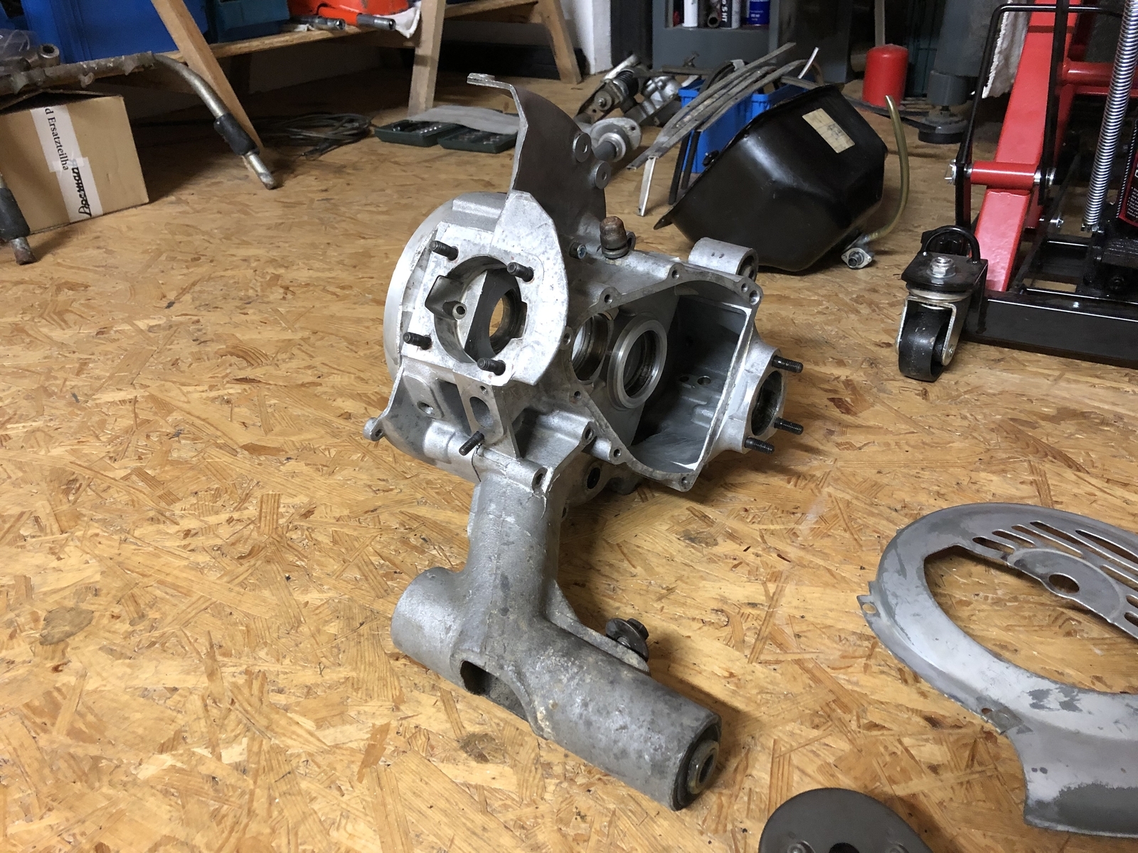

    Den Motor habe ich auch vollends auseinander, keine Überraschungen mehr, ich kann jetzt bestellen.
    Schalen sind leer und ich kann die Lager ziehen und die Überströmer leicht an den Malossi anpassen.

  • Als Trittleistenleie (PK hat ja keine) ist mir dieses Konstrukt ja schon etwas suspekt. Bin mir noch nicht sicher, ob ich die nicht eher verschraube, bevor ich mir Nietkünste an diesem Objekt aneignen muß.
    Ich bin ja ein mit Schrauben neu befestigen Typ und stehe dann auf diese kleinen Hutmütterchen zwecks Optik :love:...! Und das schöne daran, du kannst, wenn du dann mal Langeweile hast, diese Teile abschrauben und darunter putzen lmao...

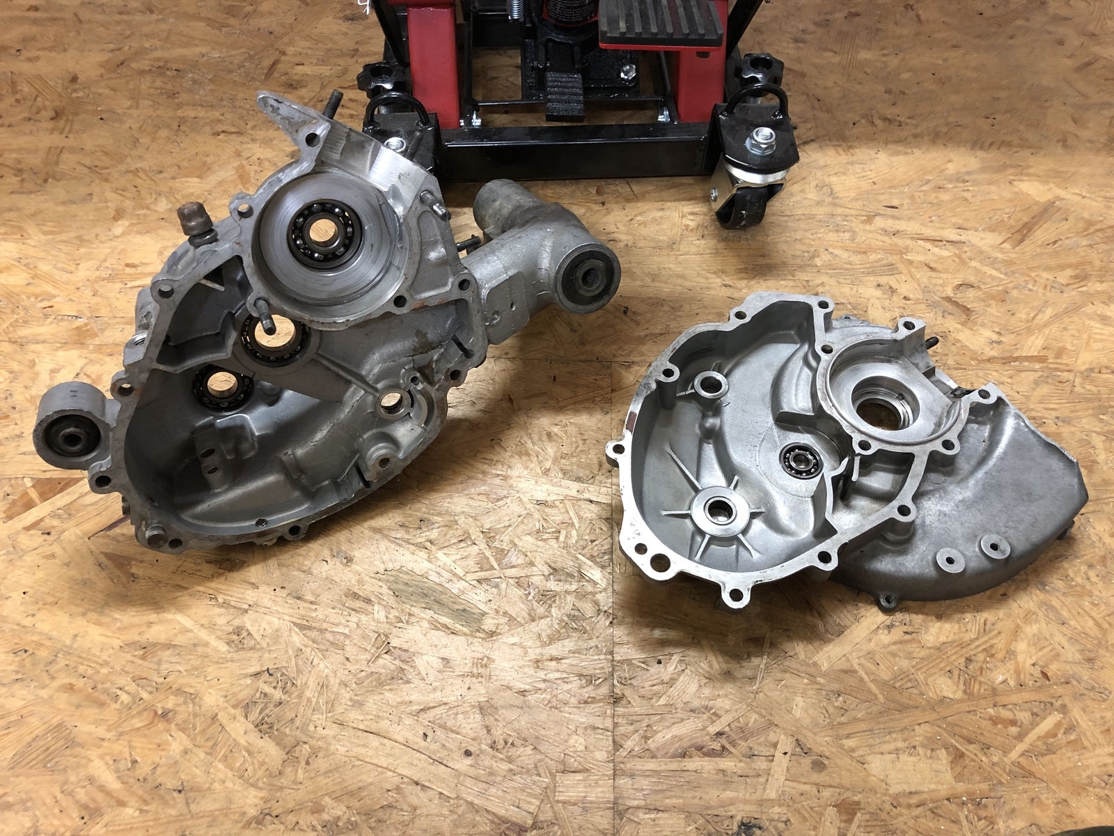

  • So Mädels,

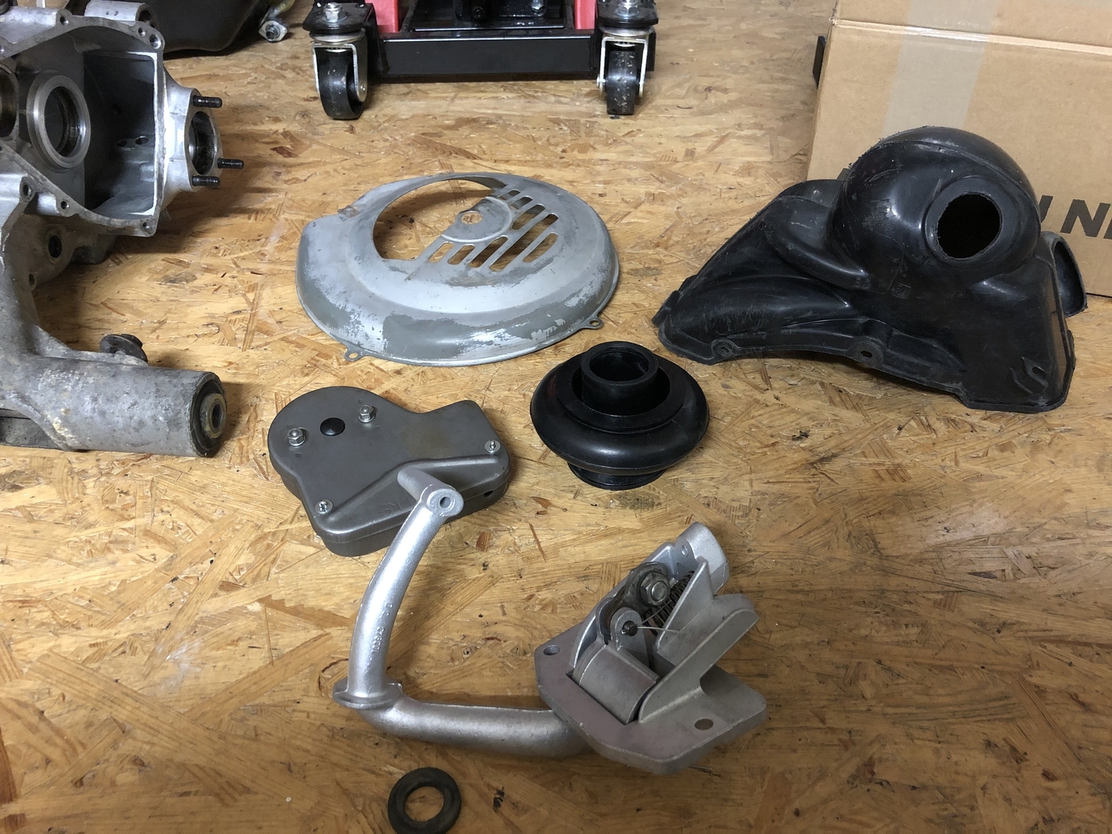

    in Rekordzeit die Lager gezogen, die Hälften auch innen gereinigt (endlich ist der verbranntes Öl Geruch weg) und sonst noch ein paar Teile. Dieses für einen Ape- und Automatikfahrer fremde Gummifummel für den Gaserdurchgang, das Luftleitblech, Lufi zerlegt und wieder neu versplintet, Haube und den Bremspedalblock.
    Den habe ich allerdings zerlegt, den großen und kleinen Bolzen gebürstet, die beiden Aluteile gestrahlt und gefettet wieder zusammengebaut. Der war etwas eklig auch nach dem Waschen und von der gestrahlten Oberfläche sieht man ohnehin nicht viel.
    Macht aber so mehr Spaß, den wieder zu montieren.
    Die Hälften spaxe ich jetzt an ein paar Stellen zusammen, pack sie wieder in den Montageständer und tuschiere mal den Malossi ab für die Anpassungen.
    Gruß Paddy.

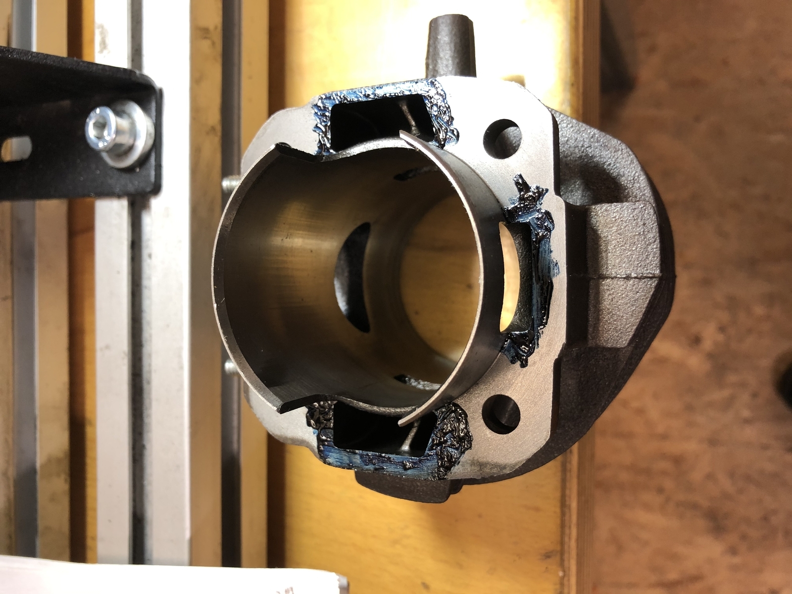

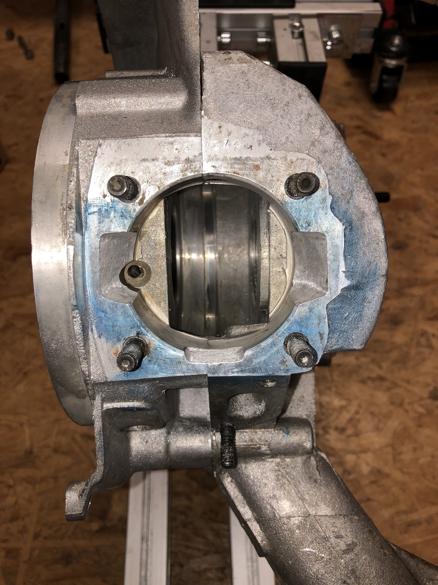

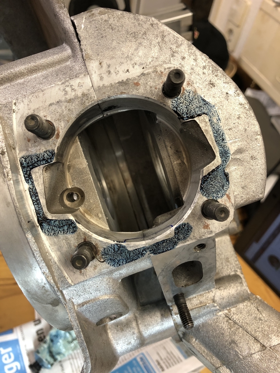

  • Hah, nach dem Essen hatte ich noch Lust.
    Also die Tusche geholt, Block und Malossi entfettet und abtuschiert:
    Dann angerissen, Tusche weggeputzt mit Spiritus und los.
    Naja, ich habe es schon schöner gemacht, aber dafür noch nie in der Zeit.
    Gehäuseschalen auswaschen, noch etwas bürsten und ich kann den Motor wieder zusammenbauen, wenn mein Paket da ist mit allem Zeugs.
    Auf der Ape war der Zylinder ja eine zeitlang drauf, aber nur gestöpselt. Die Überströmtaschen original und die Tasche für den Boostport gab es gar nicht, da pfiff es so um die Ecke durch.
    Schlechter ist es jetzt sicher nicht... lmao
