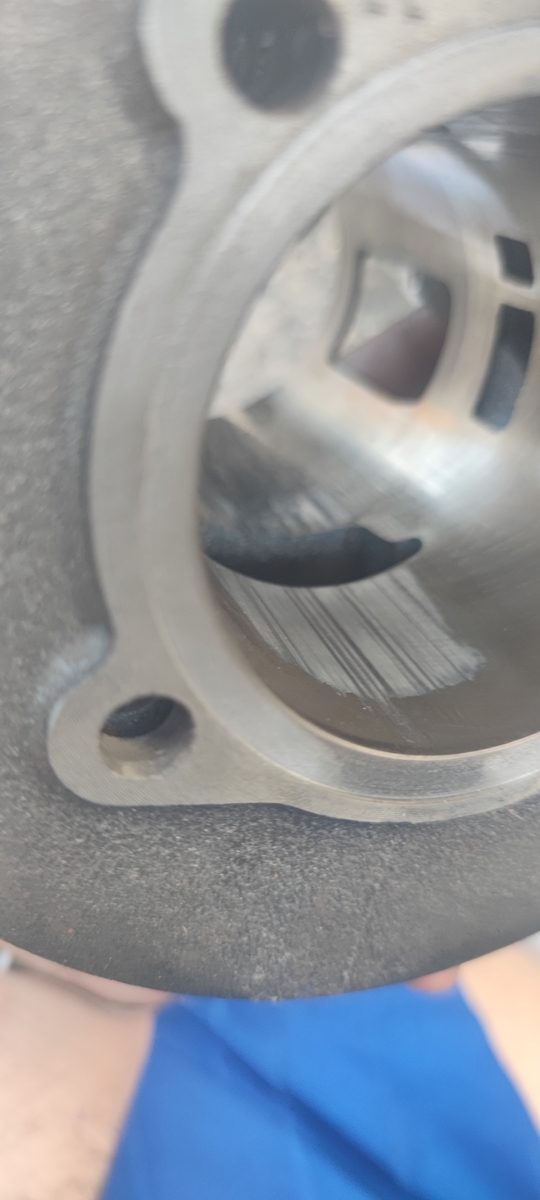

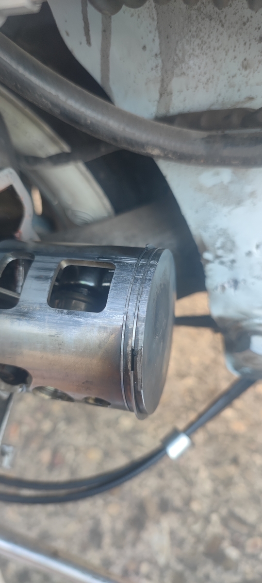

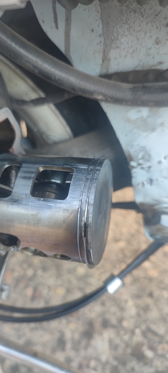

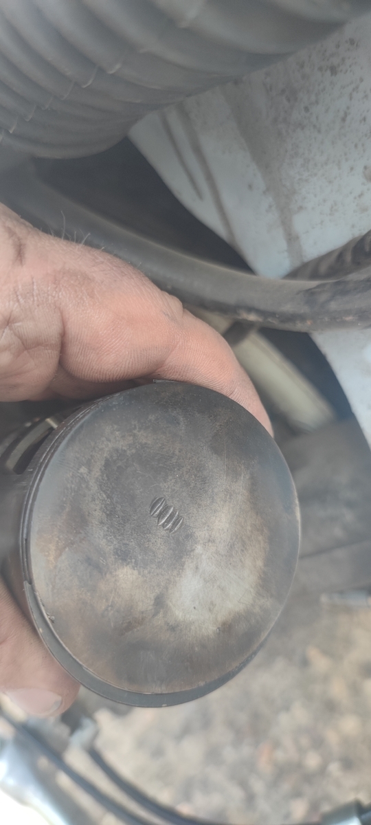

    Das war nicht gut :-1! Nun, mach mal ein Foto von dem Klemmer, vielleicht kann man ja noch was retten ?

    hmmm schau, sieht nicht wirklich danach :(

    Mach mal vorsichtig mit Rohreiniger und einem Q Tipp das Alu aus der Laufbahn.
    Den Kolben versäubern quer zur Laufbahn, Ringnuten gängig machen und neue Ringe rein.

    den kriegt man wieder hinmit wenig aufwand.

    Na ja, Im Zylinder sieht man die Auslasseite, die hat richtig einen mitbekommen, am Kolben sieht man die Einlasseite, da hats ordentlich geklemmt.....Denke die Einlasseite vom Zylinder sieht auch nicht besser aus.
    Ich würd auf nen neuen sparen und das ganze unter Lehrgeld abhaken
