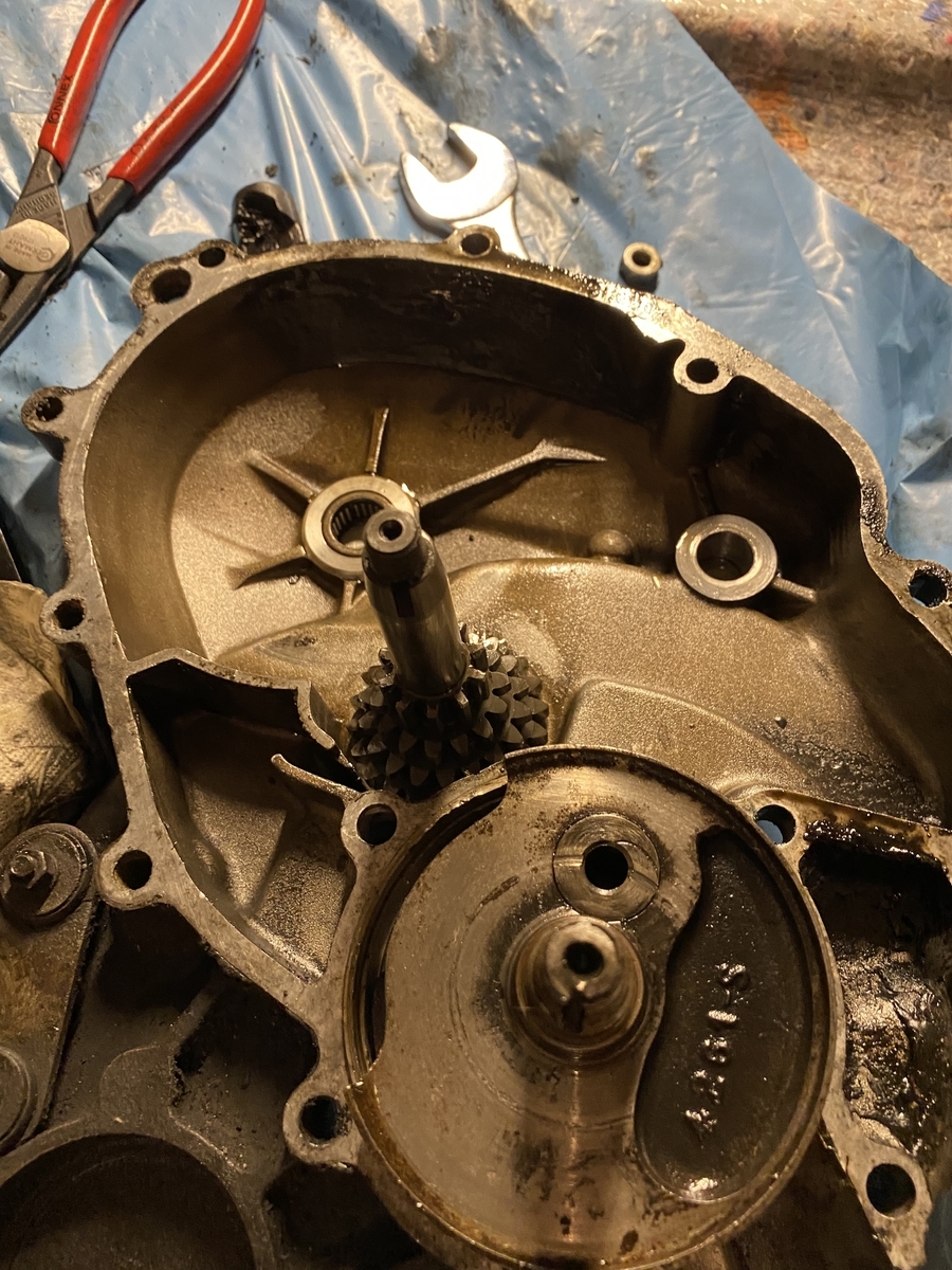

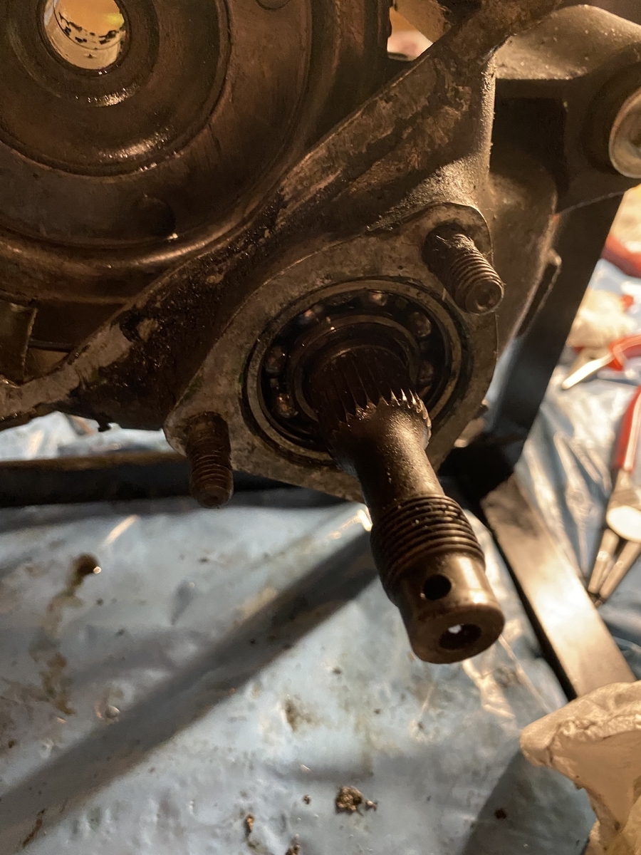

    Die Nebenwerke steckt in meiner Anleitung in der anderen motorhälfte, wie kriege ich die ab?

    Drehe die Mutter wieder rauf und spanne sie in einen Schraubstock. Halte das Gehäuse fest und schlage mit einem Hammer an passender Stelle gegen selbiges.

    Warum hast du zwei Bilder von der Haupt- oder auch Schaltwelle angehängt, wenn es um die Eingangswelle - wegen der Form auch Tannenbaum genannt - geht ?
    Volkers Tipp bezieht sich nur auf diese - und es ist nicht sicher, ob die Welle aus dem Kugellager kommt und dieses im Gehäusesitz bleibt oder ob das Lager auf der Welle bleibt.

    Ich habe die Bilder angehangen weil es um beide Wellen geht.
    Die Schaltstelle bewegt sich mit dem gummihammer keinen mm.

    Die Frage hast du nicht gestellt.
    Schaltwelle und Gummihammer kannst du vergessen.
    Das Gehäuse sollte auf einer festen Unterlage liegen, die Welle aber frei sein. Mutter als Gewindeschutz bündig mit dem Gewinde aufschrauben, Hartholzklotz und dann ein ordentlicher Metallhammer. Du hörst sofort den veränderten Klang, wenn die Welle im Lager anfängt sich zu bewegen - das kann aber durchaus heftige Schäge erfordern.
    Wärme oder Kälte helfen nicht viel, da Stahl in Stahl sitzt.
