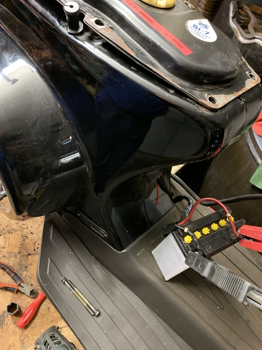

    Nur den Federstecker bekomm ich nicht rein, null Platz. Siehe

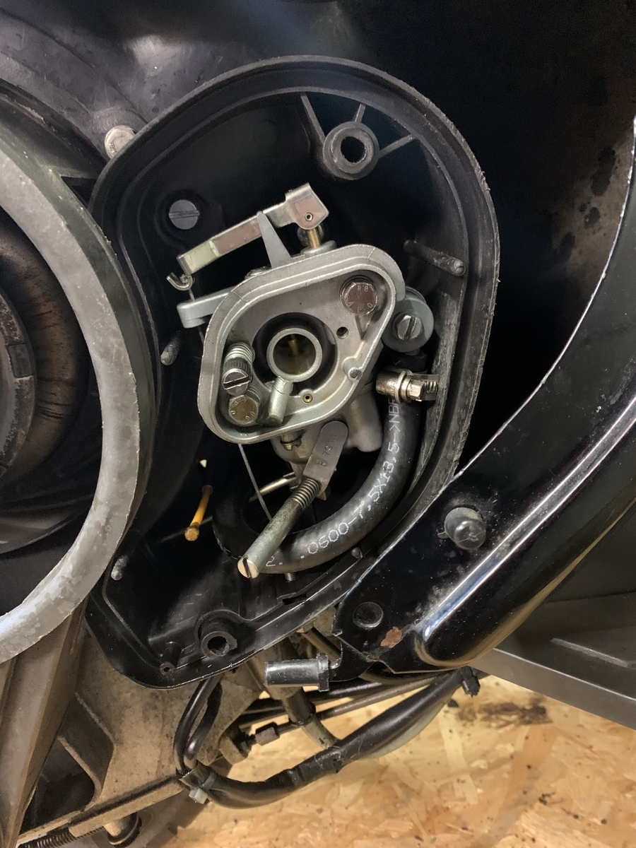

    Habe ich den Benzinschlauch richtig verlegt oder wie sieht das bei euch aus?

    • November 19, 2021 at 08:09
    Der Benzinschlauch muss weiter nach rechts verlegt werden, damit er nicht ständig auf dem Gasgestänge aufliegt. Der kommt praktisch unter dem Vergaser durch.
    Wenn du den Abstand der Elektroden meinst, das sind 0,6 mm.
    Ziehe den Benzinhahnhebel ab, der ist bei der Automatik sehr kurz. Löse den Benzinschlauch am Vergaser und ziehe den Tank hoch. Jetzt kommst du an die Stelle am Benzinhahn, wo der Clip aufgeschoben wird. Setze den Tank wieder ein und ziehe dabei den Benzinschlauch nach unten. Der darf aber nicht zu lang sein, sonst hast du einen Syphoneffekt. Schlauch am Vergaser anschließen und den Benzinhahnhebel einsetzen, fertig.

    • December 9, 2021 at 15:28
    aus dem linken gelben Pfeil kommt der Benzin heraus gelaufen

    • December 13, 2021 at 17:08
    Da wirst Du an einem Ausbau und einer Zerlegung des Vergasers nicht umhinkommen. Mein Verdacht: Die Schwimmernadel hängt, oder der Schwimmer ist nicht mehr richtig in der Arretierung. Einfach mal öffnen und prüfen, ob in der Schwimmerkammer noch alles an der richtigen Stelle ist und freigängig ist.
