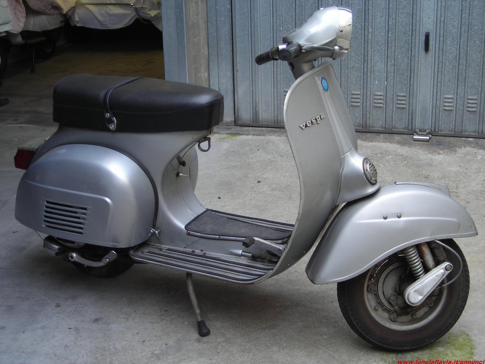

    http://www.lanciaflavia.it/public_old_foto/img-1254345244.jpg
    https://www.scooters.co.uk/wp-content/upl…k-LJ07KZF-5.jpg
    Sind beides Netzbilder. Es ist genau so eine wie oben, auch Farbe.
