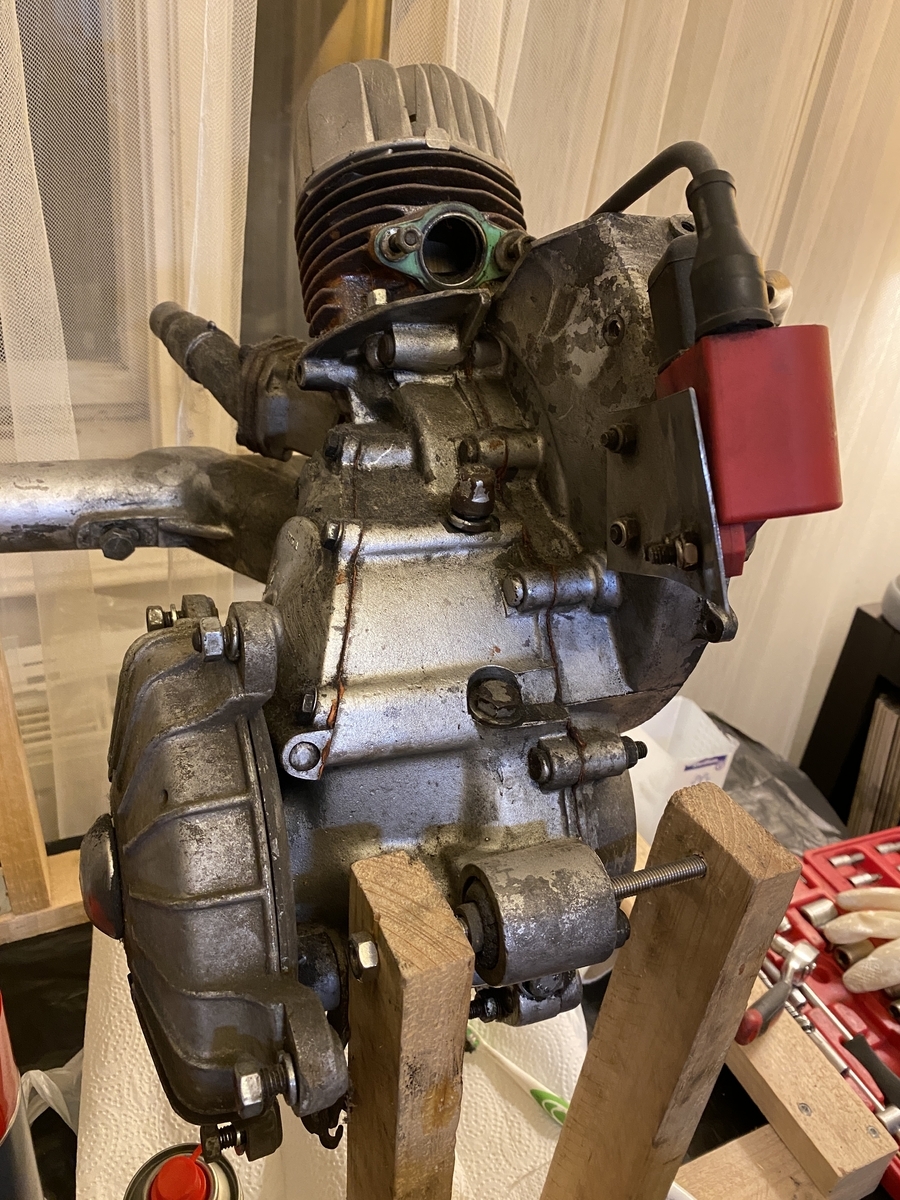

    • Der Motor wurde wohl auf 12V Zündung umgebaut. Aber welche Zündung ist da drin? Die rote Box "Scootopia" scheint zu einer Vespa Rally 200 zu passen???

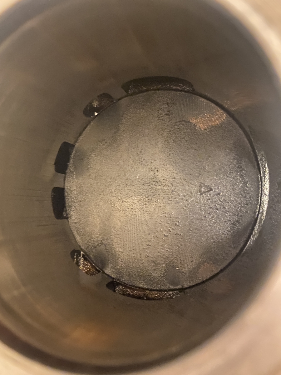

    • Es ist ein Polini Zylinder verbaut. Kann man hier irgendwie die Größe/Volumen erkennen, ob es wirklich ein 110ccm ist?

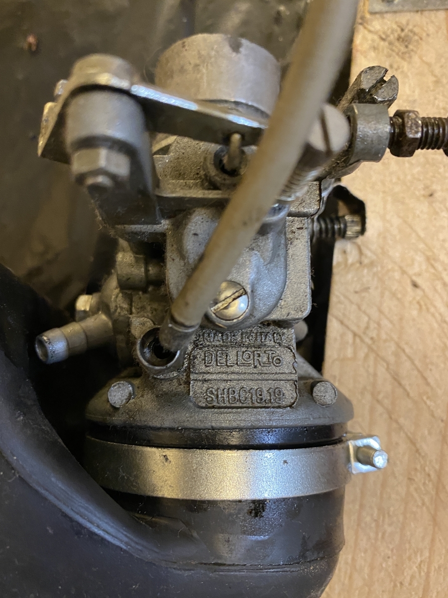

    • Sie lief mit einem Dell Orto 19.19 Vergaser. Ebenfalls dran ist ein Polini Ansaugstutzen. Passt das zusammen?

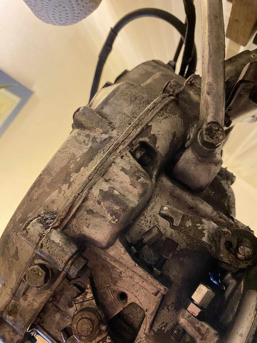

    Seriennummer Motorblock. VVMA2M - 075701. Dazu eine andere Seriennummer.

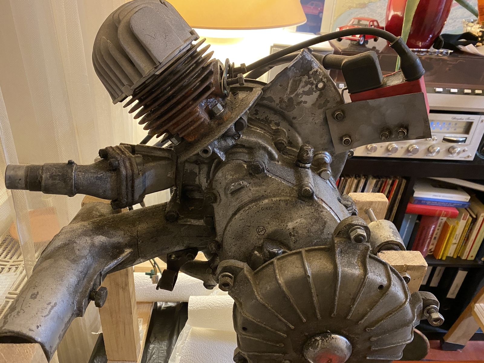

    Motor von unten. Schaltung etc. und der Zylinder

    Zylinder ist ein kurzhuber (43 mm). Langhuber (ab 51 mm) haben Stehbolzen, die bis zum Zylinderkopf durchgehen. Was bei einem originalen PV- Block der Fall wäre. Genaueren Hubraum kannst du erst ermitteln, wenn du die Bohrung misst. Kurzhub gibt es bis 112ccm. Vergaser und Membran deuten darauf hin, dass es kein originaler 50er ist. Mehr aber nicht.
    Die Membran kann auch heißen, dass der Drehschieber kaputt ist.
    Zündung sieht tatsächlich nach Umrüstung auf 12V PK aus.
    Welche Kurbelwelle, Primär, Kupplung und welcher Zylinder genau verbaut ist, siehst du erst wenn du den Klumpen auf machst.
    Nutz den Winter, stell dir in leckeres Revisionskit zusammen und übernimm die Regie bei deinem Aggregat :thumbup:
    Sind 55mm, also wohl ein 102.
    Soweit ich gelesen habe sollen 110,112 und 115 ja bei Polini alle die Gleichen sein und 57,5 Bohrung haben.
    Die Laufflächen sehen auch sehr gut aus mMn. Dürfte also gar nicht so lange her sein der Umbau.

    Ich meine erkennen zu können, dass die Kanten am Auslass und den Überströmern nicht angefast sind. Also jeweils oben und unten. Wenn dem so ist, solltest du das machen, damit sich die Kolbenringe darin nicht noch verfangen.

    es handelt sich um einen primavera motorblock VMA2M. es handelt sich augenscheinlich um eine normale xl zündung. der kupplungsdeckel kann unten einen langen oder einen kurzen arm mit kröpfung haben. lang ist xl1 und kurz ist xl2. ein bild hilft weiter.
    es handelt sich um quasi nix besonderes auf den ersten blick, eben ein primaverablock über den viel felgensilber drübergeblasen wurde, damit das schöner ausschaut. es ist umbau auf kurzhub 102 kubik mit membranansauger.
