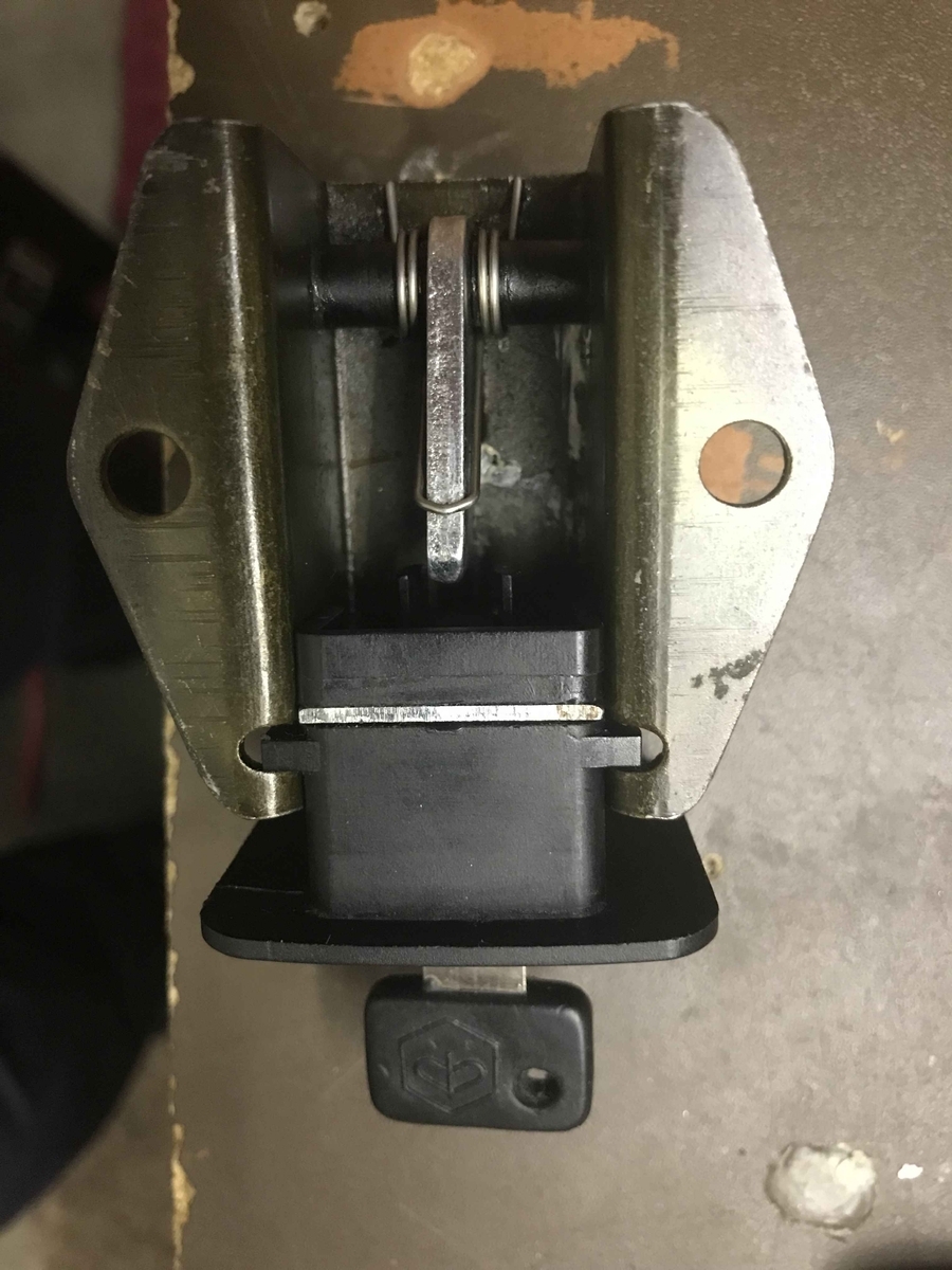

    So Leute – jetzt bin ich am Ende meines Lateins und suche dringend Hilfe !!
    PK 50 xl Elestart - Sitzbankschloss (siehe Foto)
    Also: Ich habe den Roller gebraucht gekauft und richte den langsam bei dem schlechten Wetter her – momentan ist das Sitzbankschloss dran. Die Teile waren nicht montiert – die hat mit der Vorbesitzer mitgegeben (der wird schon gewusst haben, warum das nicht montiert war...)
    Auf dem Foto sieht man ja das Metallteil des Schlosses, sowie das Plastikteil samt dem eigentlichem Schloss, das dann hinten in die Aufnahme/Aussparung der Sitzbank reingeschoben und dort verschraubt wird.
    Ebenfalls zu sehen sind 2 Schlösser.
    Das schwarze (oben auf liegende) ist angeblich (?) offensichtlich das originale Schloss. Baue ich das ein, ist der Abstand zwischen dem Schloss und dem zu bewegendem Schnapper so groß, dass sich dieser nicht/kaum bewegt. Fällt das Schloss in die Schließe ist es zwar zu, geht aber mit diesem Schloss nicht mehr auf.
    Gegoogelt – das Schloss einer pk 50 xl2 gekauft = Schloss Nummer 2 (eingebaut im Plastikteil).
    Wie man deutlich sieht mit 2 viel längeren „Gabeln“. Ich habe mir gedacht – na super – jetzt muss das ja klappen! Das kriege ich auch ohne Probleme in die Plastikaufnahme rein, kann dieses Gesamtteil dann aber nicht mehr in die metallene Schloßaufnahme schieben, da diese Gabeln dann zum einen an der Feder, die den Schnapper spannt angehen und zum anderen (wenn ich das Schloss um 90 Grad drehe) geht das nicht rauf, weil der Schnapper so gearbeitet ist, dass die Gabel des Schosses unten um diesen Schnapper gar nicht herumgeht...Muss/soll ich eine der beiden Gabeln abflexen?
    Habe ich das Problem zumindest schon mal verständlich beschrieben?
    Gleich noch eine Frage: soll sich Schlüssel samt Schloss (egal bei welcher Stellung und ob mit oder ahne Schlüssel) immer reindrücken lassen (bei mir ist das nämlich so)?
    Ich bin hier schier am verzweifeln.....
    Danke für hilfreiche Antworten !!!

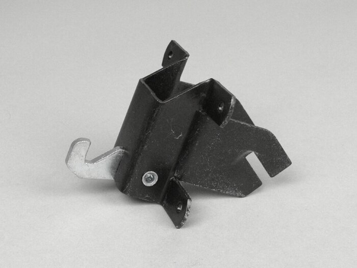

    Ich behaupte mal, dass du das falsche Sitzbankschloss, bzw. Verriegelung hast.
    Deins sieht nach PK-S aus.
    Das hier dürfte wohl eher passen:
    Sitzbankschlossriegel -VESPA- PK XL2
    www.scooter-center.com
    Und von den Zapfen wird nichts abgeflext.

    Nun, das von deiner sieht nicht so aus, wie das oben abgebildete... und das ist für eine XL2.
    Von daher bin ich mir schon sicher.

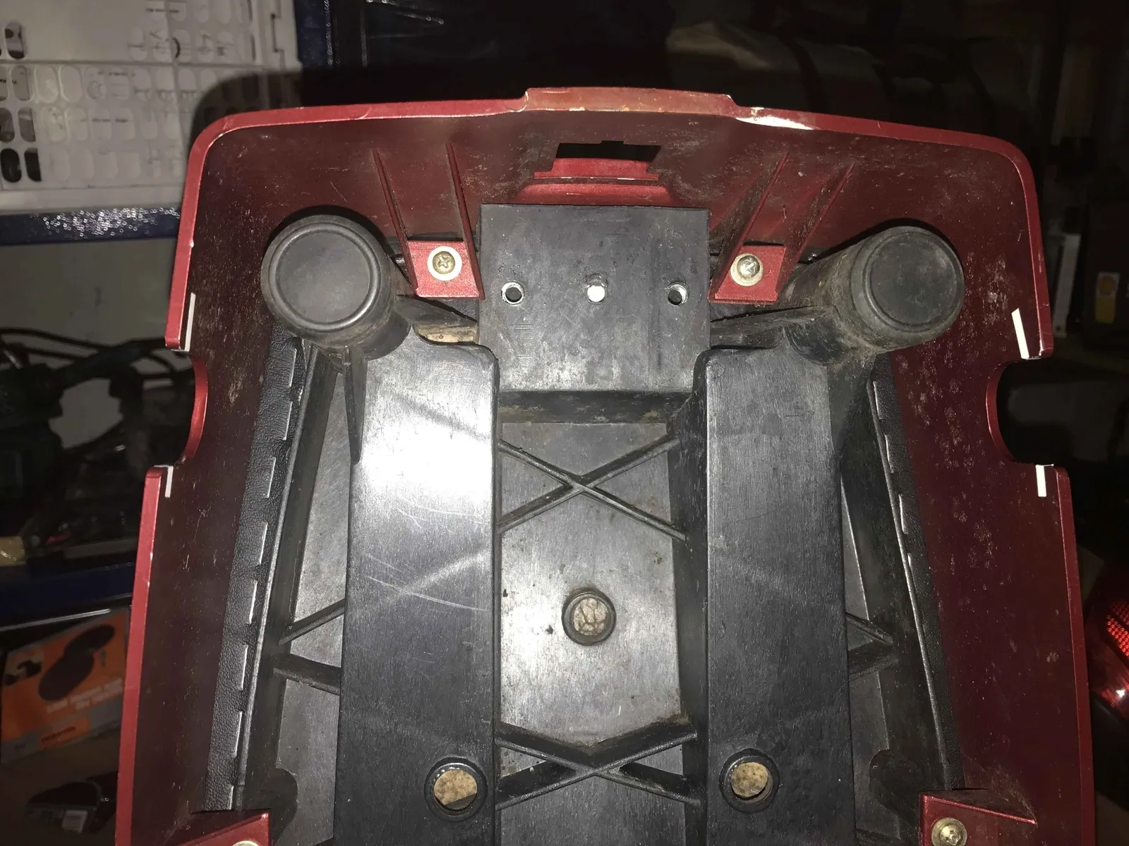

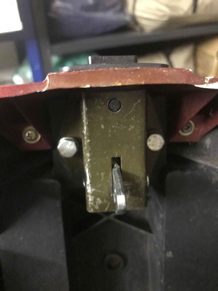

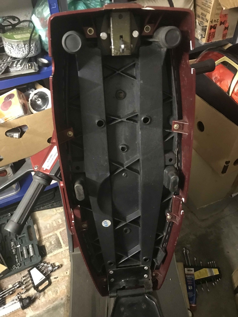

    hmmm - aber sonst passt es zu 100% an die Sitzbank und hinten das mit dem Plastikgedönse, das man hinten reinschiebt passt auch genau. Ich geh mal in den Keller und mach paar Fotos, da ich mir auch nicht vorstellen kann, wohin diese beiden seitlichen Eisenbleche mit den Nuten verschwinden sollen - in der Sitzbank?

    ich habe eine PK50XL und ich habe genau das gleich Schloß wie bei Dir eingebaut. Ich hatte meins auch schon komplett zerlegt, weil ich es auch sehr schwer aufbekomme. Hat aber nichts gebracht.
    Ich kann mir nicht vorstellen, daß das Schoß von der XL2 passt. Es sieht auch auf den Explosionszeichnungen vollkommen anders aus.

    • January 4, 2022 at 17:59

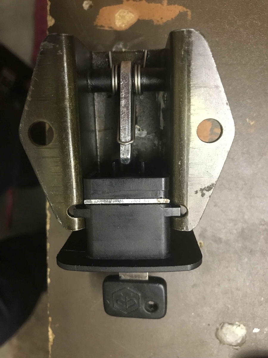

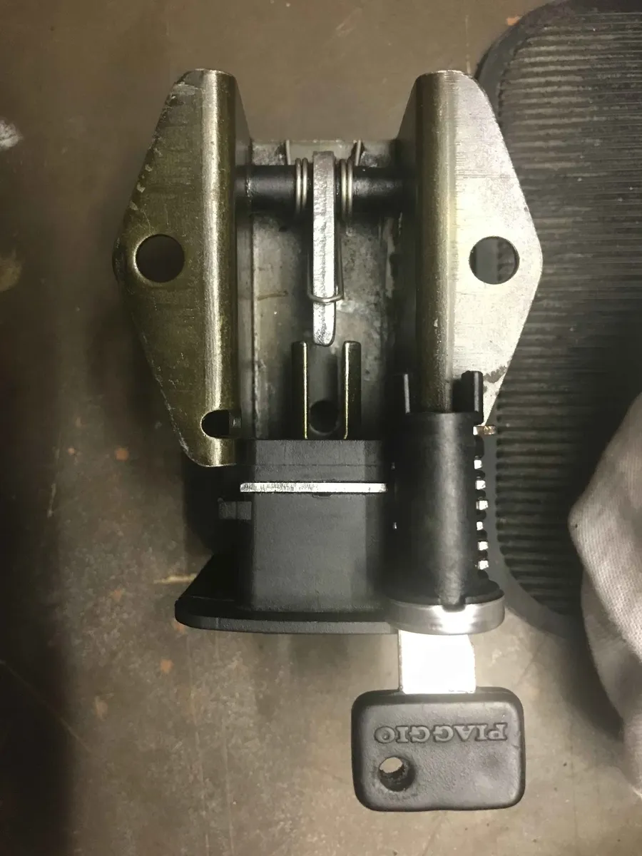

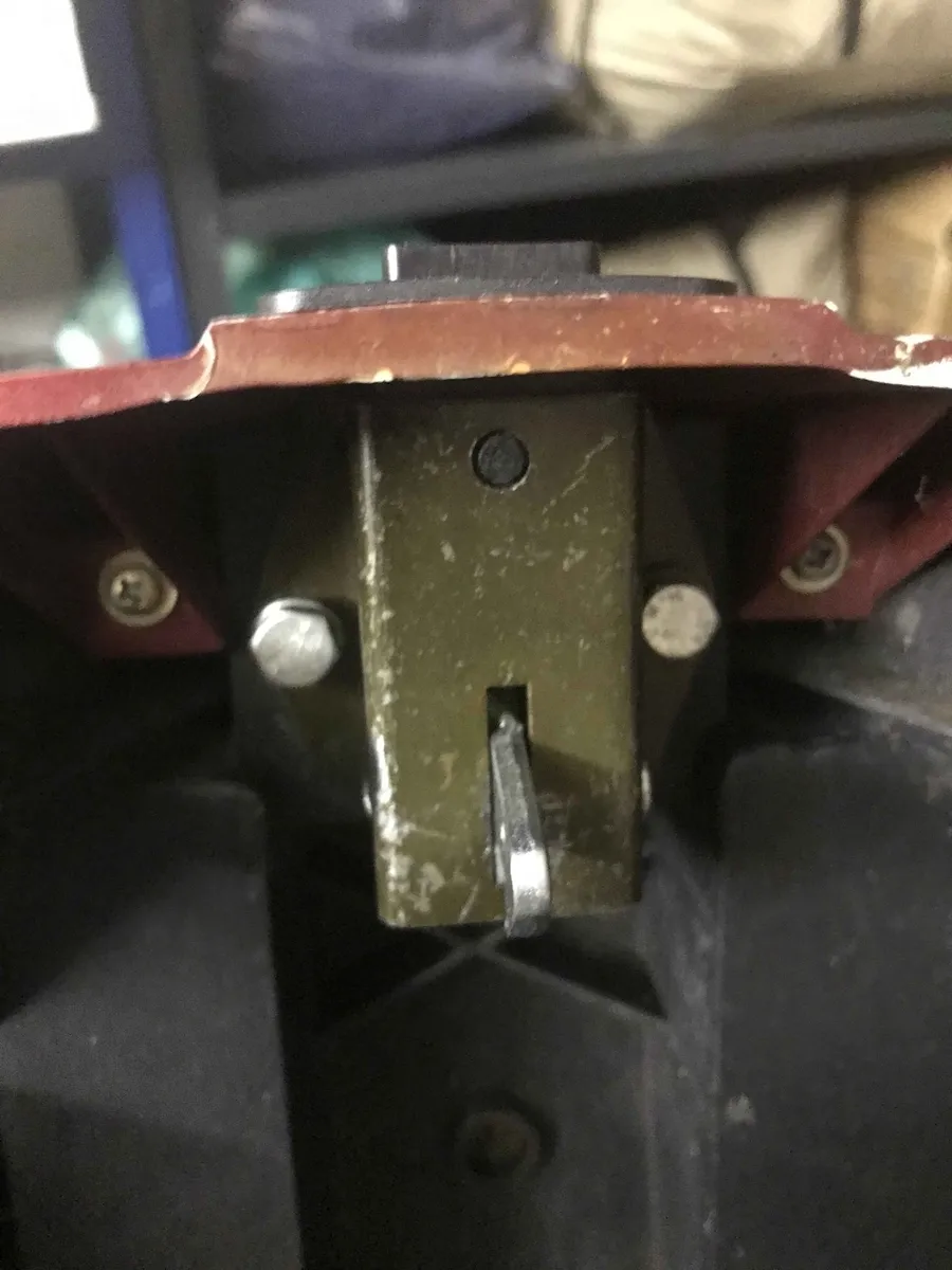

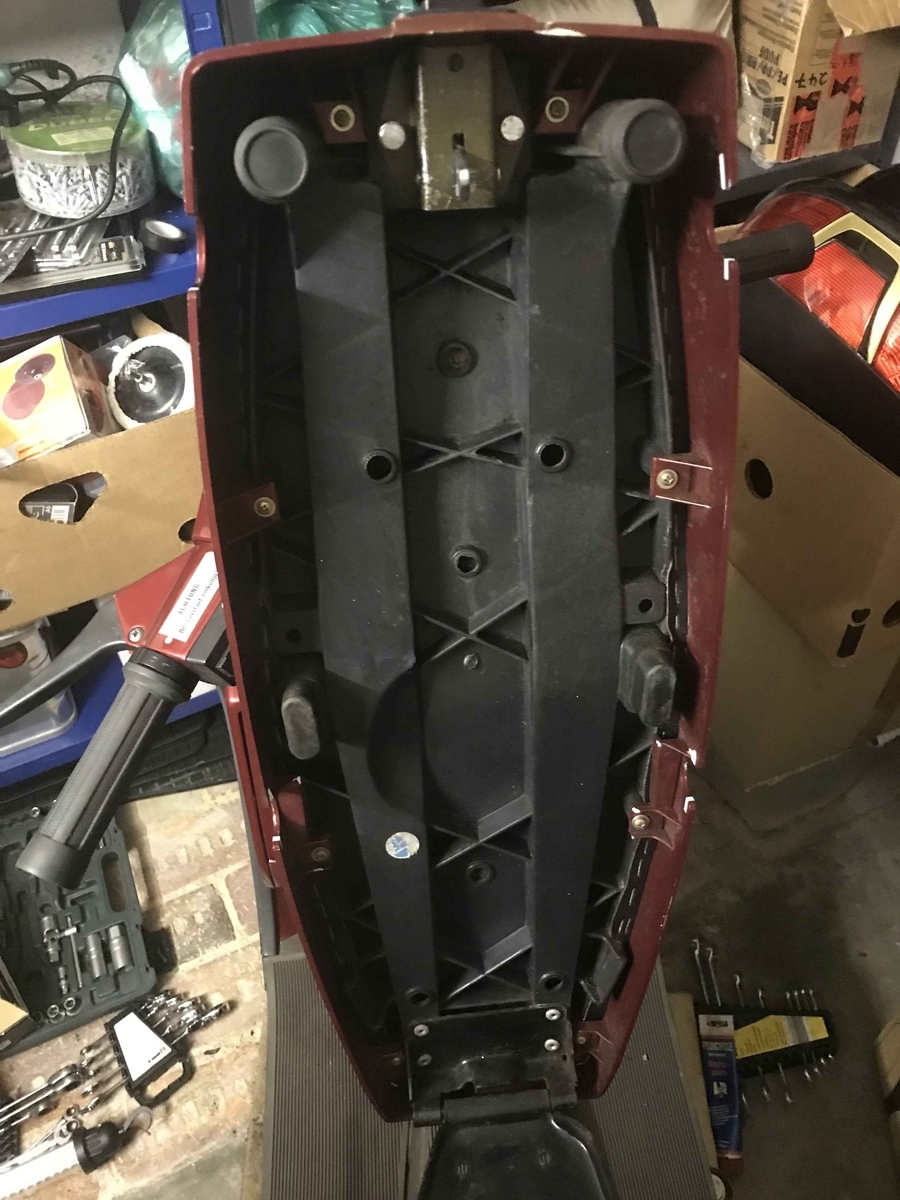

    Hab oben jetzt ein paar Fotos nachgereicht....
    @ Navis: Und wie hast du das gelöst?

    ich habe eine Automatik richtig - aber mit dem Schloss, das beim Kauf dabei war, war der Schließzylinder zu kurz, um den Schließhaken zu betätigen geschweige denn, das Schloss abzuschließen. So habe ich mir (auf Empfehlung in diesem Forum :/ ...) 2 Schließzylinder von einer xl2 gekauft. einer davon ist länger und hat auch diese beiden längeren "Gabeln"
    Navis scheint ja auch das gleiche bzw. ein ähnliches Problem damit zu haben..

    Vielleicht die Sitzbank lösen und in den Langlöchern nach vorne schieben.
    So geht es leichter auf.
    Das Schloss ist das richtige für PK XL

    Aber das Problem liegt doch nicht in Bezug zwischen Sitzbank (das mit dem Verschieben mit den Langlöchern - was auch immer das ist?) und dem Fahrzeug bzw. der Schließe. Das Problem besteht doch innerhalb des Schlosses - also zwischen Schließzylinder und dem Schließhaken. Wenn ich hinten draufdrücke, kommt der Schließzylinder erst gar nicht an den Haken ran und bewegt diesen auch nicht. So löst sich der Haken auch nicht von der Schließe.

    @Egal106s16
    Hallo Mario - Das ist es ja gerade - der Schließzylinder ist zu kurz, um den Schließhaken ausreichend zu bewegen- geschweige denn abzuschließen - schau Dir die Bilder oben an! Wenn ich abschließe "hält" einer dieser beiden Nasen des Schlißzylinders gerade mal den Haken um ca. 1mm. Das ist ein Problem innerhalb des "Schlossmechanismusses" und hat mir dem Schließblech, das am Fahrzeug montiert ist bzw. der Stellung der Sitzbank nichts zu tun.
