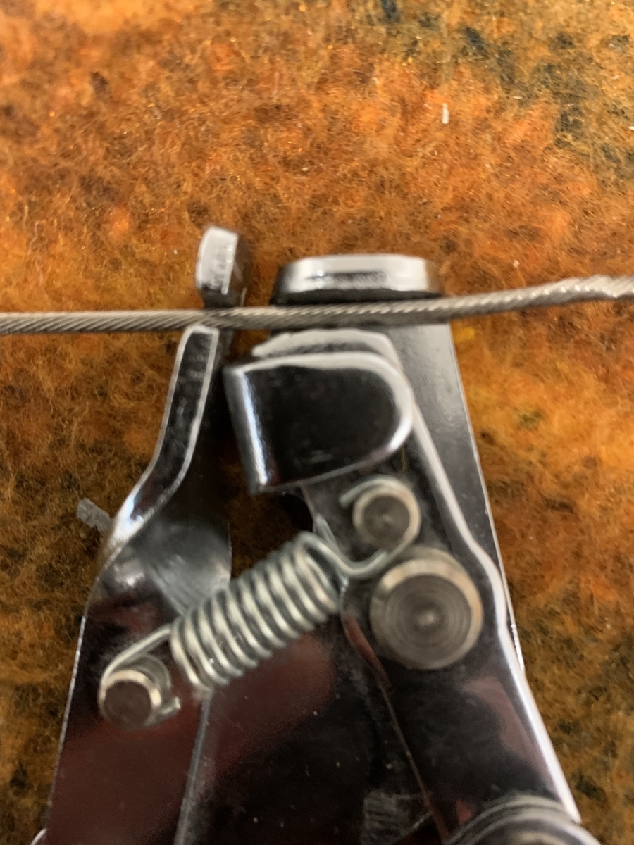

    Hilfreiches Tool für solche Arbeiten!
    Damit kannst du eine Vorspannung des Seiles erreichen und angenehm arbeiten!
    Wichtig für die Feineinstellung ist, dass die Justierschraube des Bowdenzuges nicht ganz hineingedreht ist, damit du bei zu viel Vorspannung diese auch wieder reduzieren kannst. Wenn die auf Anschlag sitzt, dann kannst du die nicht mehr weiter reindrehen und musst wieder den Schraubnippel lösen und neu positionieren. Je öfter du das Seil quetscht umso schwieriger wird das Positionieren
    bzw. kann dann auch zu Seilbeschädigungen führen.
    Ich positioniere die Einstellschraube immer "mittig", sodass ich sowohl nach rechts und links genügend Spiel habe für die Feinjustierung. Sobald das dann erreicht ist, wird die Schraube erst gekontert!

    Ich habe mal eine Frage zu der Seilzugzange. Ich habe mir das Teil gekauft, bin aber anscheinend zu blöd diese zu bedienen :-1! Kann mir mal jemand helfen bitte, Danke.

    • January 5, 2022 at 15:10
    Zug richtig einhängen. Zange zusammendrücken

    • January 5, 2022 at 15:15
    Wird doch beim SIP im Produktvideo eh schön erklärt!

    • January 5, 2022 at 15:29
    Mach dir nichts draus. Hatte sie auch und kam zu dem Schluss "zu fummelig und umständlich, brauch ich nicht".
    habe sie schlussendlich weitergegeben ^^
    Edith: Tipp für diejenigen, die sich so eine Zange zulegen wollen: gibt's auch im Fahrradzubehör für teilweise ein paar Euro weniger

    • January 8, 2022 at 06:06
    Wenn deine Hose vorne Knöpfe hat und du dann draußen bei minus 8° Grad, mit steifgefrorenen Finger, dringend pissen musst, dann wird's Fummelig :pinch: ...
    Die Zange ist schon eine wirkliche Hilfe, erst recht, wenn alle Bowdenzüge(gerade im Lenker ) verlegt werden... Die Zange muss halt auch mal in sich verdreht werden :) .
