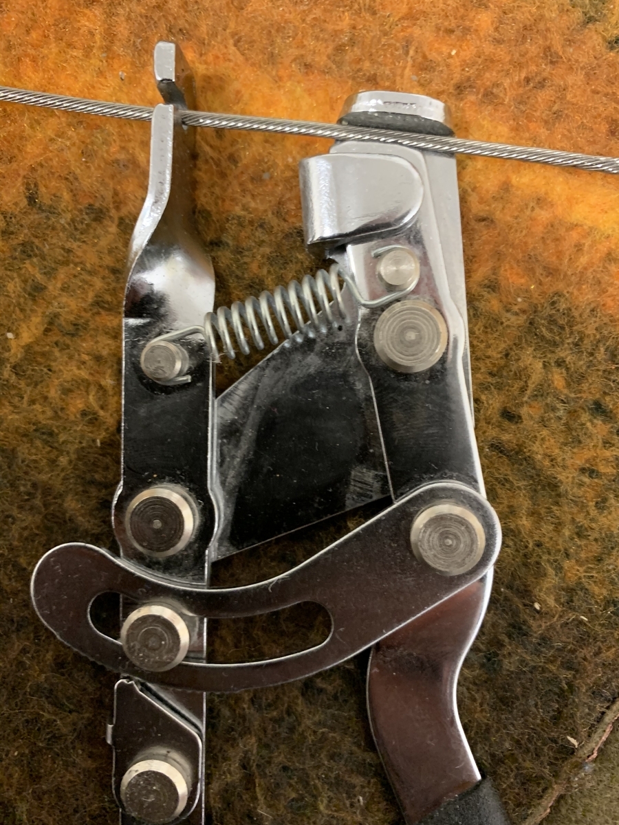

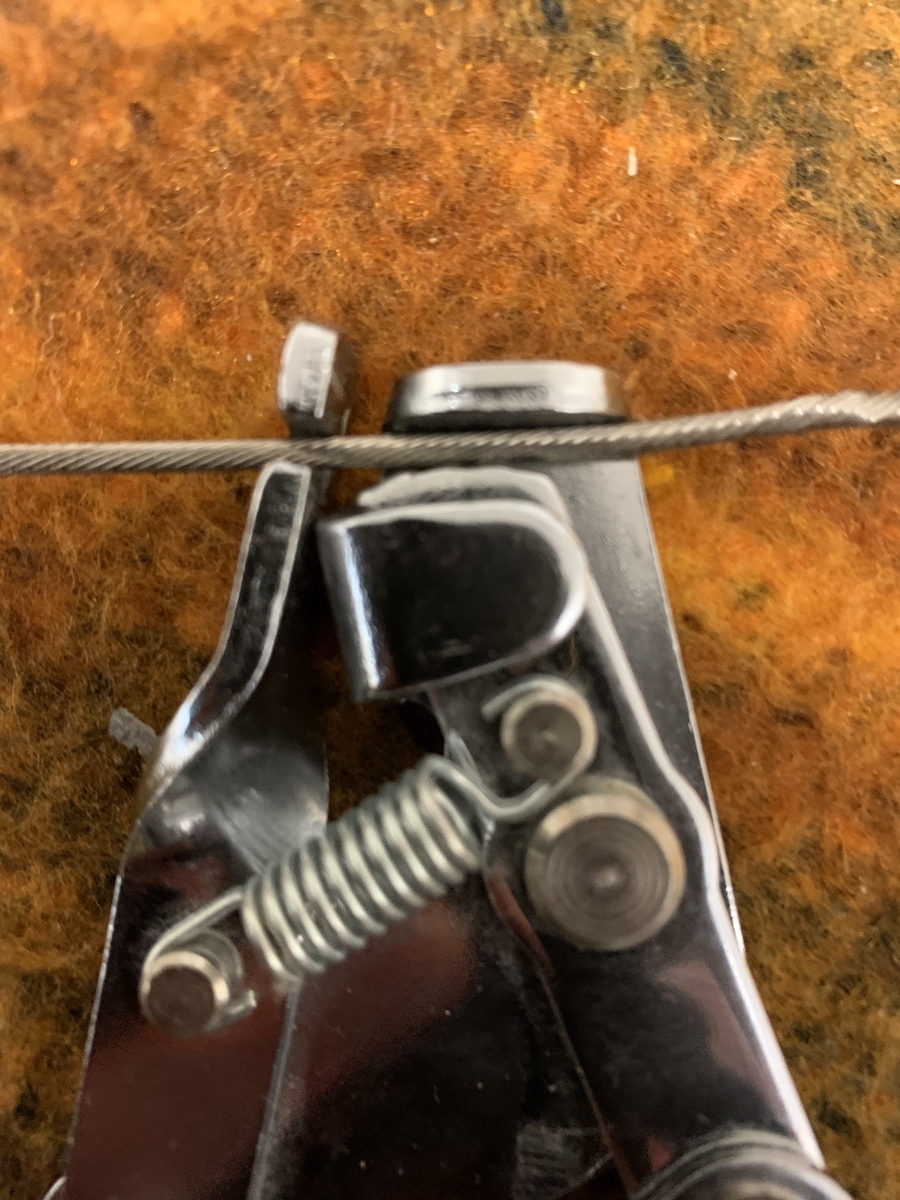

    Ich habe mal eine Frage zu der Seilzugzange. Ich habe mir das Teil gekauft, bin aber anscheinend zu blöd diese zu bedienen :-1! Kann mir mal jemand helfen bitte, Danke.

    • January 5, 2022 at 15:10
    Zug richtig einhängen. Zange zusammendrücken

    • January 5, 2022 at 15:15
    Wird doch beim SIP im Produktvideo eh schön erklärt!

    • January 5, 2022 at 15:29
    Mach dir nichts draus. Hatte sie auch und kam zu dem Schluss "zu fummelig und umständlich, brauch ich nicht".
    habe sie schlussendlich weitergegeben ^^
    Edith: Tipp für diejenigen, die sich so eine Zange zulegen wollen: gibt's auch im Fahrradzubehör für teilweise ein paar Euro weniger

    • January 8, 2022 at 06:06
    Wenn deine Hose vorne Knöpfe hat und du dann draußen bei minus 8° Grad, mit steifgefrorenen Finger, dringend pissen musst, dann wird's Fummelig :pinch: ...
    Die Zange ist schon eine wirkliche Hilfe, erst recht, wenn alle Bowdenzüge(gerade im Lenker ) verlegt werden... Die Zange muss halt auch mal in sich verdreht werden :) .
