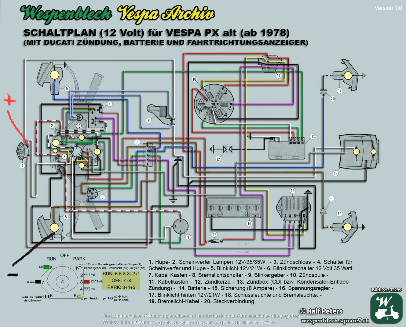

    ich würde gerne bei meiner PX alt eine usb Schnittstelle zum Laden meines Smartphones einbauen. Das Ganze soll an geschalteten Plus hängen. Im Stromlaufplan habe die angedachten Anschlüsse markiert. Funktioniert das so?
    Eine Sicherung ist an der Stelle doch nicht mehr von Nöten, da schon von Werk aus eine 8A Sicherung am Pluspol der Batterie verbaut ist, oder liege ich da falsch?
    Will nur nochmal sicher gehen, bevor ich die usb Steckdose verbaue :)
  • man kann den Schaltplan am Handy schlecht sehen, aber ich tät am Zündschloß / Lenkkopf nach geschalteten 12VDC suchen (messen).
    Hinter der Kaskade weiss ich gerade nicht, ob da was anliegt, aber da würde ich nicht abgreifen, da man wohl ein Loch bohren muss.
    Ach ja, Sicherung 6A würde ich schon vorsehen, sonst haust Du Dir im Kurzschlussfall das komplette DC Netz raus.
    Auf jeden Fall Selektivität beachten, also kleiner absichern als hinter der Batterie.

    Ja der eingezeichnete Pluspol für die USB-Steckdose geht an die Hupe. Dieser kommt direkt vom Zündschloss (geschaltetes Plus). Meine Idee war dadurch nur die Kaskade abschrauben zu müssen und das Kabel dann zum Handschuhfach durchfriemeln. Bin davon ausgegangen, dass dies ohne Bohren möglich ist aber du kannst natürlich recht haben und da ist gar kein Durchgang. Dann wäre die Idee hinfällig und ich müsste direkt ans Zündschloss. Auch kein Problem.

    Ich habe es so bei meiner schon von Werk mit einem Spannungswandler und Batterie ausgerüsteten PX 200 E genauso gemacht, wie von Vespenstich23 oben geplant.
    Also nach Abbau der Kaskade (3 Schrauben) habe ich Plus bei der Hupe durch einen Stromdieb abgegriffen. Kaskadenabbau geht easy... 2 Schrauben im Handschuhfach aufschrauben, dann das Piaggio Emblem lösen und eine weitere Schraube lösen... Fertig...
    Dann habe ich 1,5 cm oberhalb des rechten zur Kaskadenbefestigung zum Handschuhfach führenden Lochs ein weiteres kleines Loch gebohrt und das Pluskabel durch das gebohrte Loch in das Handschuhfach verlegt. Minus habe ich vom Blinker aus der oberen rechten Ecke des Handschuhfachs abgezweigt.
    Bevor ich den "USB Charger SIP für Drehzahlmesser / Tacho SIP, 12 Volt AC/DC, 2 A" vom
    Sip-Scootershop daran verbunden habe, habe ich noch eine mit 7,5 A ausgestattete Sicherungbox zwischen Pluskabel und dem USB Charger installiert.

    Ich finde sehr gut, dass Du von der Batterie eine Leitung legst und keine Stromdiebe verwendest. Als Elektriker gelehrt von Meister Oberhardt (Name = Programm) stellen sich meine Nackenhaare bei den Dingern auf, gerade im Betrieb an mobilen Vibratoren.
    Je nach Leitungsdicke kann man beim (linken) Blinker Loch durchgehen. ( Warum links? Bei einigen Kabelbäumen kann rechts noch der Blinkerpieper vorgesehen sein ( Lusso, LML) und da ist es dann schon zu voll. )
    Absichern ist Pflicht. Wenn die Steckdose (Kein Lader inkludiert) keinen Eigenverbrauch hat, geht das so ok.
    Ansonsten würde ich über Zündplus oder einen Schalter nachdenken. Solange die Buchse IM Fach ist, kommt ja keiner ran.
    Ich hab ne doppelte USB Buchse mit Spannungsanzeige oben außen im Gepäckfach. Die hängt mit anderen Verbauchern über ein vom Zündschloss geschaltetes Relais an der Batterie. Da macht dann auch keiner Spökes wenn die Karre geparkt ist.
  • wollte ich ein schwarzes und rotes Kabel von der Batterie bis unter die Kaskade legen
    Das rote +Kabel würde wohl reichen, Masse geht je eh über die Karosserie, könntest Du also auch vorne an der Karosserie nen Massepunkt suchen.
    Aber nen zweites Kabel parallel zu ziehen ist ja nun auch kein Aufwand.
    Nimm vernünftiges Kfz-Kabel, an potentiellen Scheuerstellen noch nen Schutzschlauch/ -Rohr.
    1,5mm^2 würde wahrscheinlich reichen, ich würde wohl 2,5mm^ nehmen.
    Sicherung nah an die Batterie, 10 A sollte passen.
