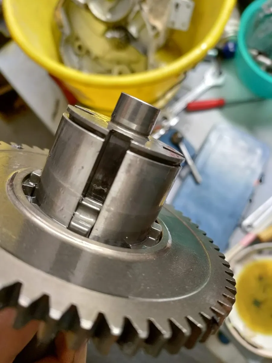

    Habe soeben meinen Motor gespalten und das Schaltkreuz genauer angeschaut.
    Habe gemerkt, dass das Schaltkreuz im Leerlauf am 1sten Gang "leicht" schleift.
    Habe sonst nichts gefunden was schleifen könnte... Komisch ist allerdings, dass das Schaltkreuz überhaupt schleift habe alles neu bestellt und alles in einem Set!!!
    Meine Frage habe ich jetzt, kann ich das Schaltkreuz einfach ein bisschen abschleifen ?
    Zur Veranschaulichung noch ein Bild.
    Lg und Danke im Voraus!

    • January 16, 2022 at 18:22
    Technisch schön, das du da nochmal ran gehst. Lag ich ja richtig top-)
    Jetzt legst du da nen dünneren Schulterring unter als du momentan hast. Also ca. 0.95mm zB.
    Dann schleift das nicht. Kontrolliere das dann aber bitte auch mit dem zweiten Gang.
    Die Klaue kann nichts dafür.
    Am Ende oben, beidseits, messen und mit dem passenden Schulterring auf ~0,2mm einstellen.

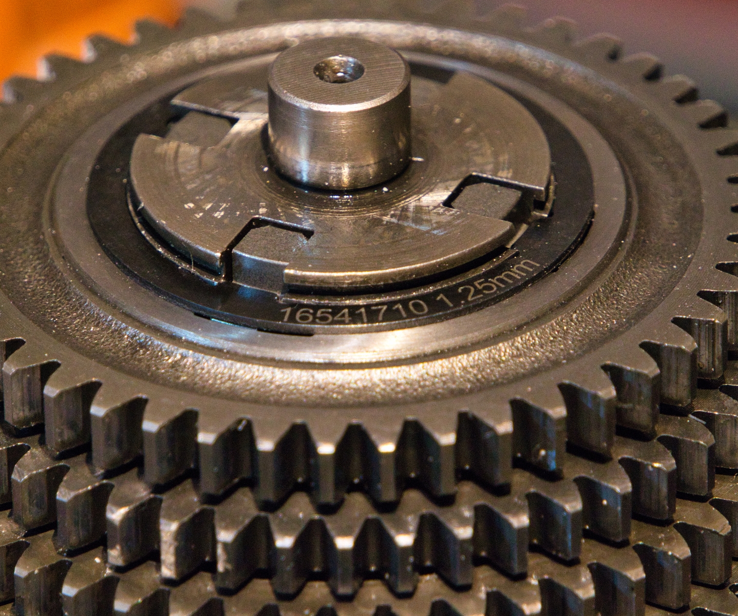

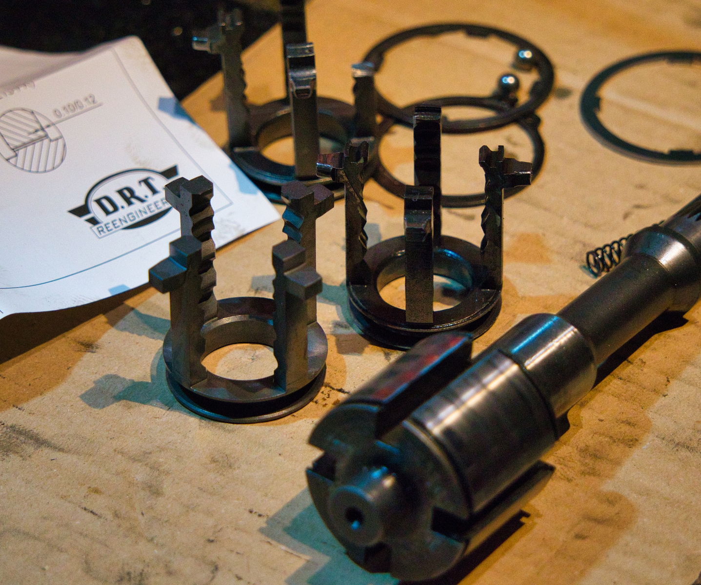

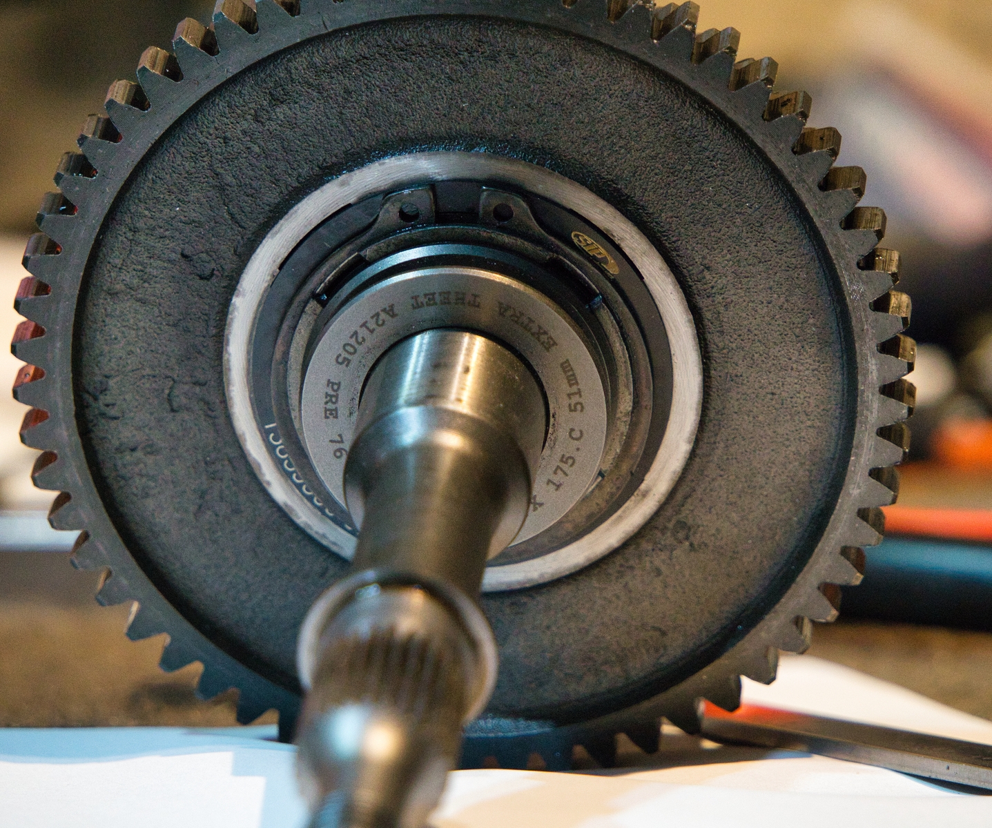

    • February 2, 2022 at 22:03

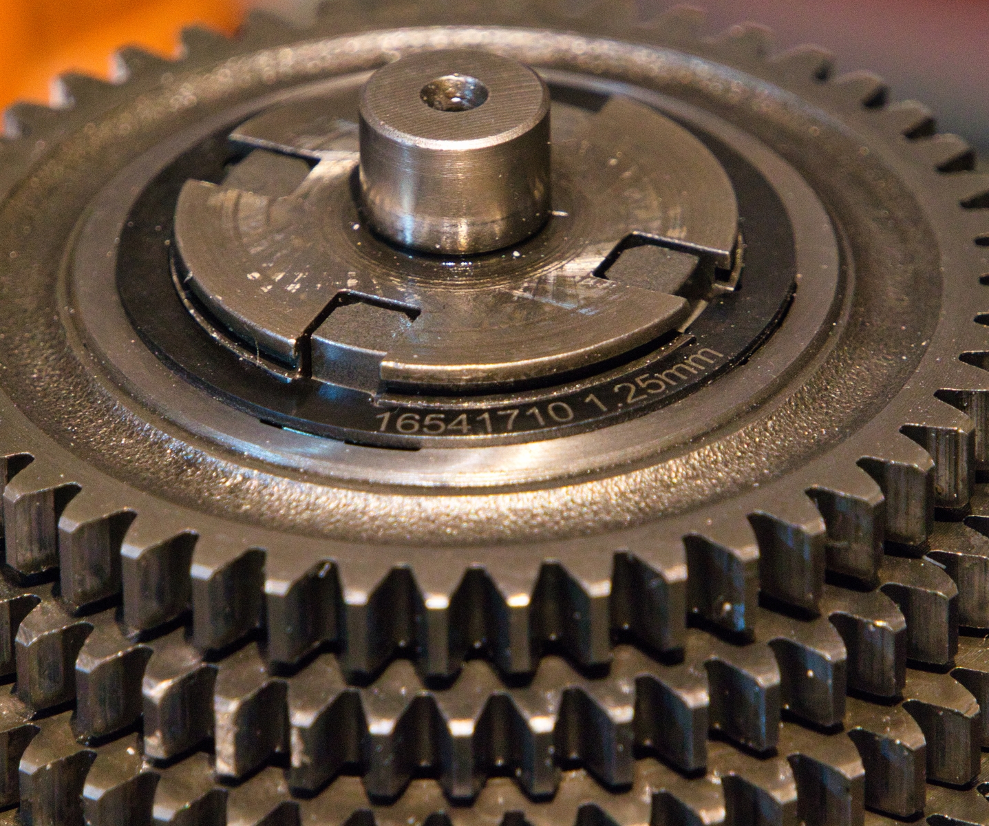

    Weil ich das gestern erst wieder gemacht hab:
    Unten 0, 95mm, oben 1,25mm. Hat in dem Fall gut zusammen gepasst froehlich-)
    Hier mit neuer Klaue, Alter, und meiner "Helferklaue".
    Hier 0,95mm verbaut.
    Und oben den Rest ausgeglichenen.
    Grüße
    Weitere Produkte auf Anfrage.

    Bei einer Welle, die waagerecht liegt ( von Kurvenschräglage abgesehen ) finde ich "oben" und "unten" irritierebd, verstehe das aber so, dass du durch Über- und Untermaßanlaufscheiben den kompletten Radsetz geringfügig nach "unten" versetzt hast.

    Notgedrungen mußte ich mich wegen dem Gangspringen bei meiner Special auch mit dem Thema befassen.
    Ich habe keine Schulterscheiben gekauft, um mein Getriebe auszudistanzieren, sondern dickere Seegerringe auf der Diskusschleifmaschine auf Maß geholt und damit das Spiel zwischen den Rädern minimiert.
    Ich habe den Radsatz noch vor dem Erhalt der neuen DRT-Klaue "symetrisch" eingeschliffen, heißt beide neuen Seegerringe zusammen auf der Maschine geplant auf Maß.
    Beim Einbau der DRT-Klaue habe ich bemerkt, daß der Abstand im Leerlauf der Klauen zum Rad des ersten Gangs geringer war als zum zweiten Gang. Viel Luft ist da nicht, zwei Zehntel vielleicht.
    Schleifen oder klackern tut nix, aber wenn ich es nochmal machen muß beim neuen Apemotor, werde ich den Leerlauf komplett symetrisch zwischen den beiden ersten Gangrädern einstellen, in dem ich die Seegerringe unterschiedlich auf Maß bringe.
    Also ja, Fantine, den Radsatz axial komplett verschieben quasi...
    Irgendwie irre, bei jedem Problem lernt man dazu, man ist nie fertig....
    Gruß Paddy.
    Schau doch einfach auf die Bilder. Dann kannst du "oben" sogar die Stärke ablesen. - hast du ansonsten richtig verstanden.
