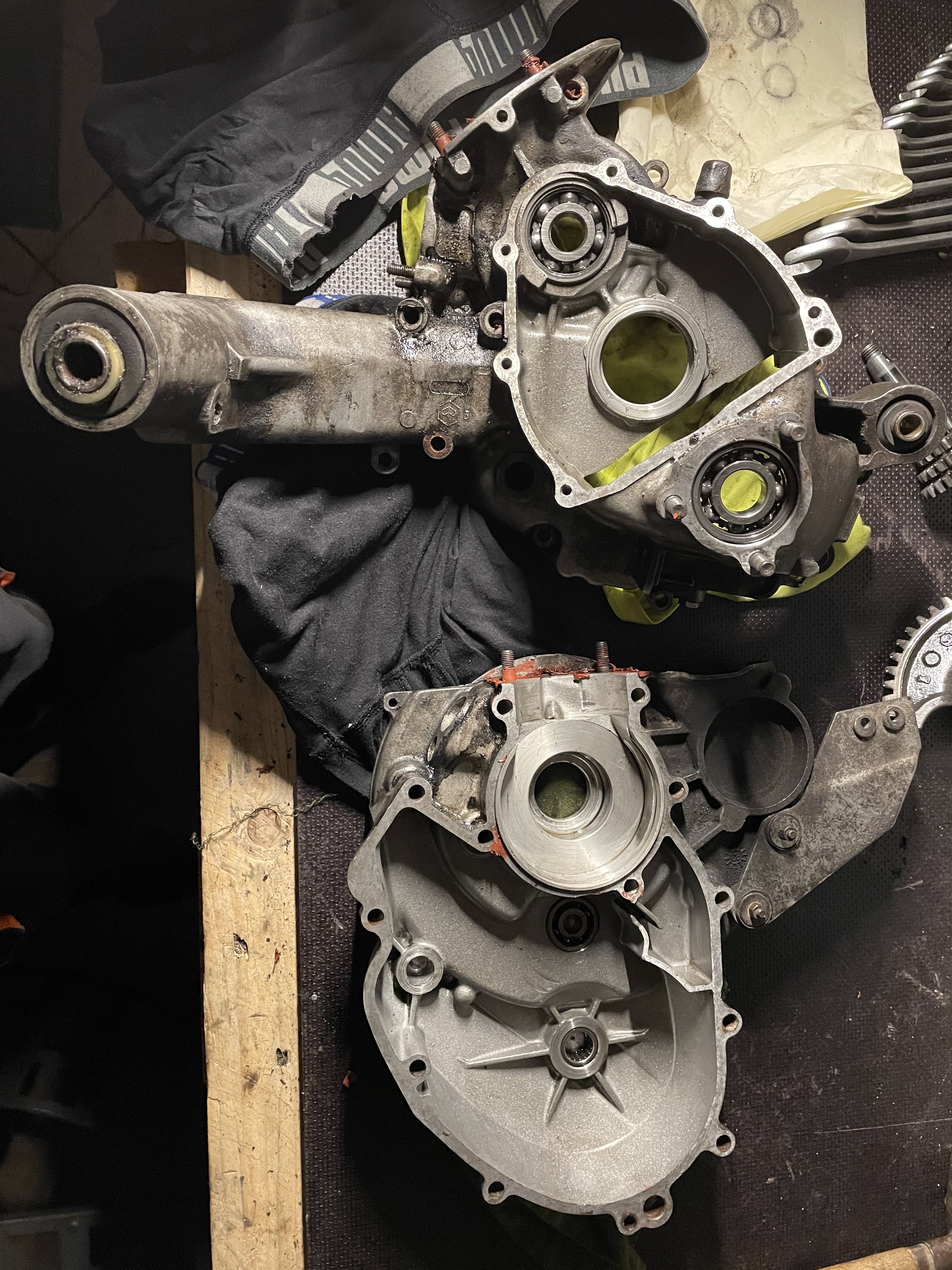

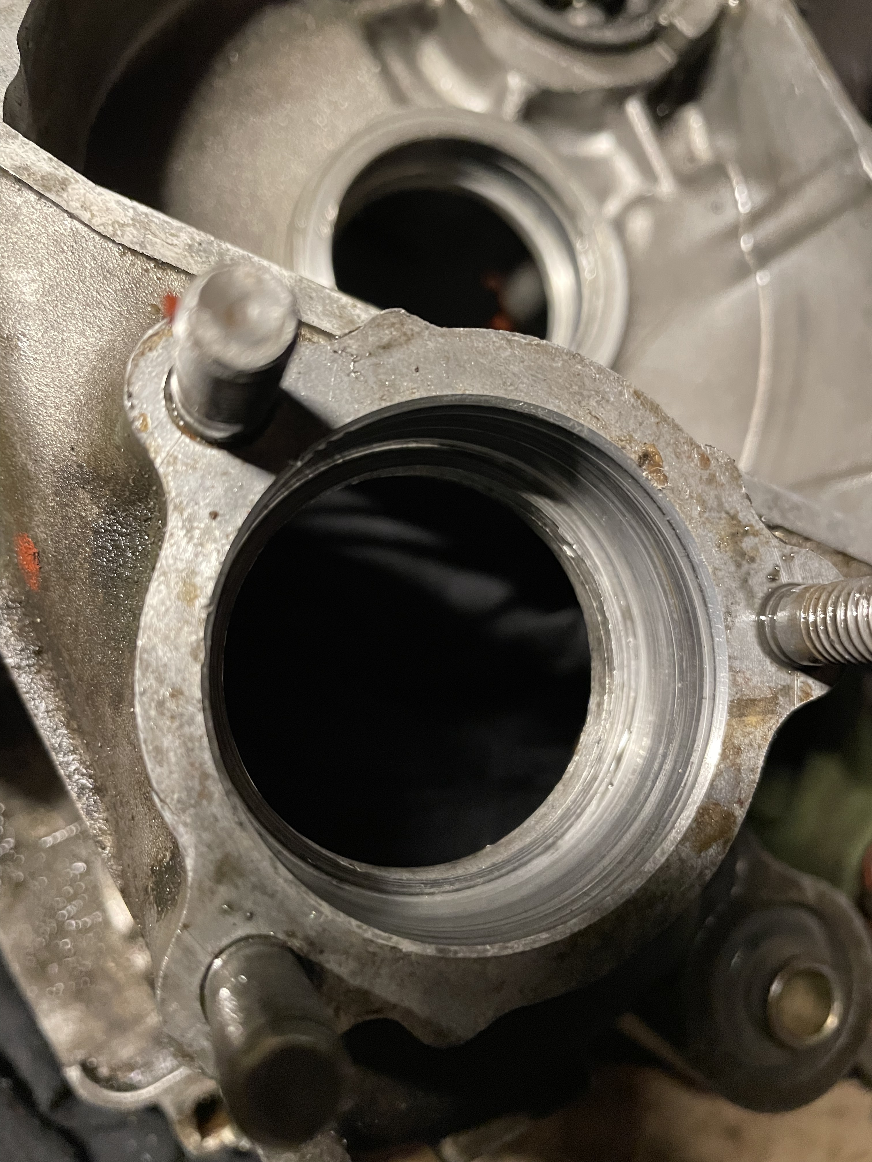

    Gestern kamen meine neuen Zangen für die Sicherungsringe. Also habe ich so eben den Motor zu Ende zerlegt und auch schon ein paar Kugellager ausgebaut die ganz einfach raus gingen.
    Das Lager der Kurbelwelle hatte ganz schön spiel.
    Habe fünf neue SKF-Lager, packe auch davon ein Bild dazu, welches fehlt mir damit ich alle tauschen kann?
    Zudem Steht auf dem Zylinder doch etwas „Top“ packe mal Bilder auch vom Kolben dazu. Hat jemand eine Idee welcher Hersteller das ist?
    Danke euch und ein schönes Wochenende.
