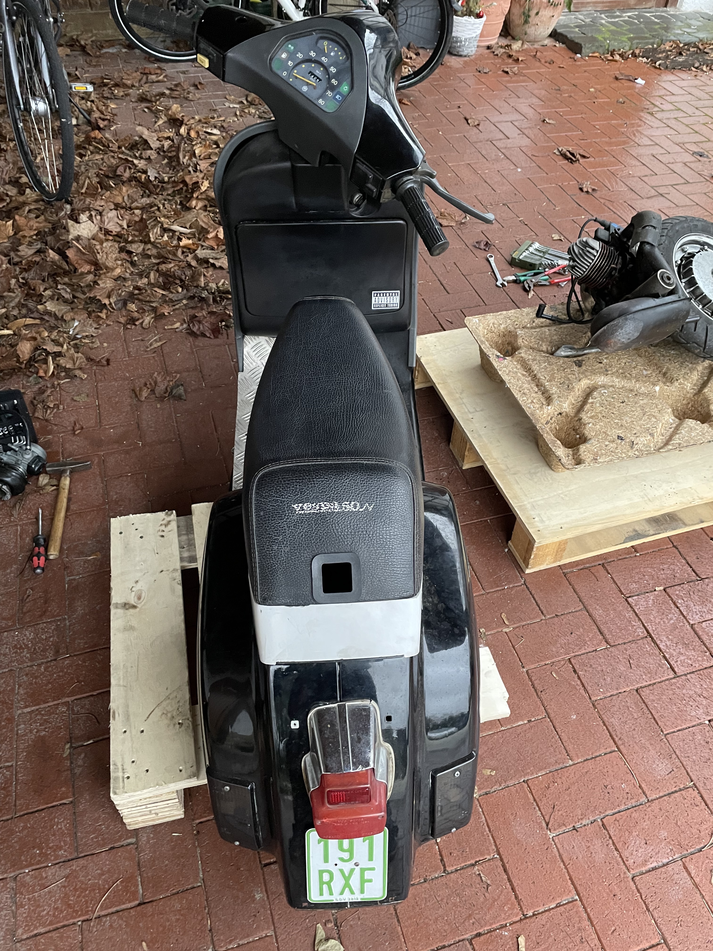

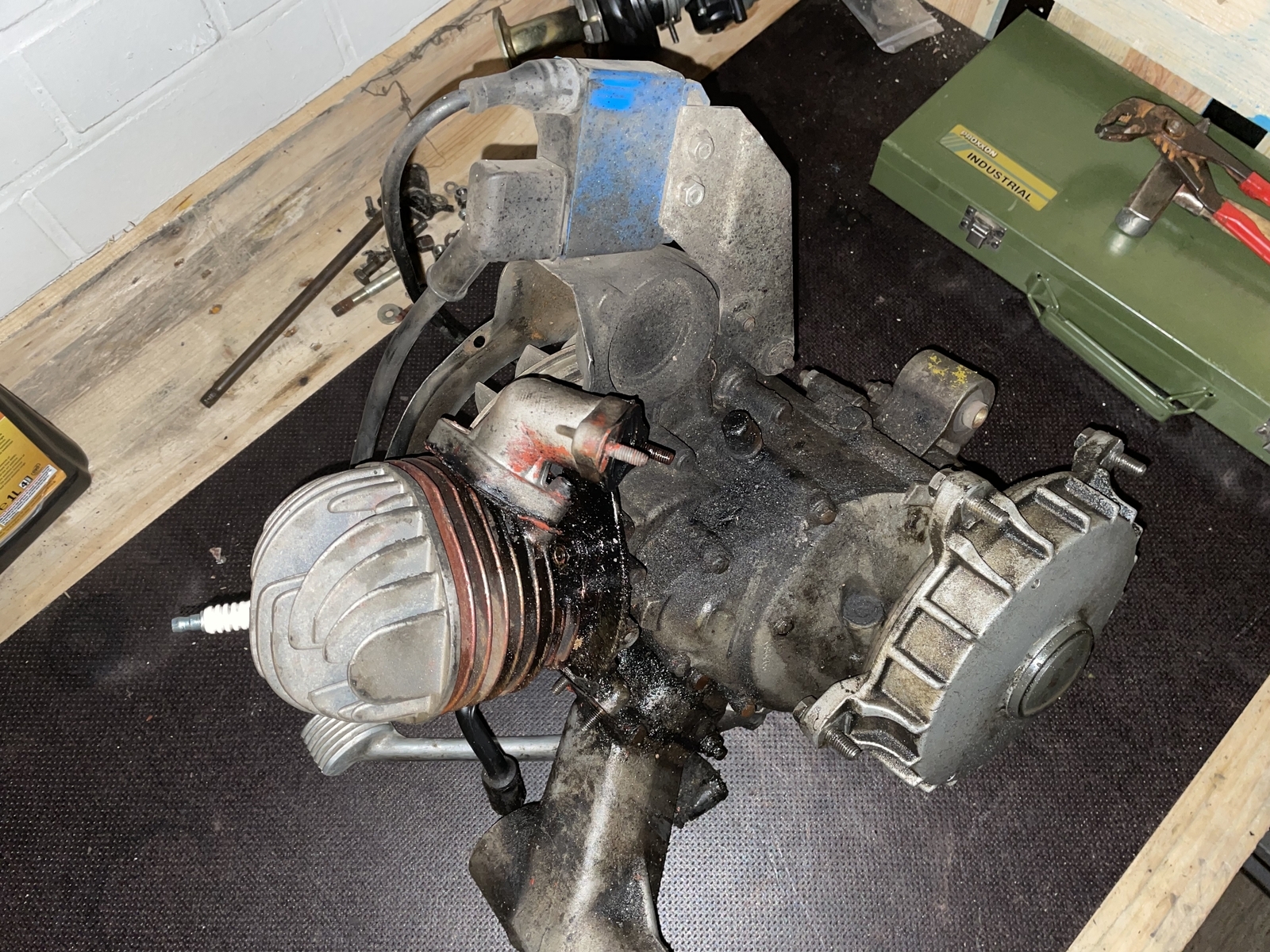

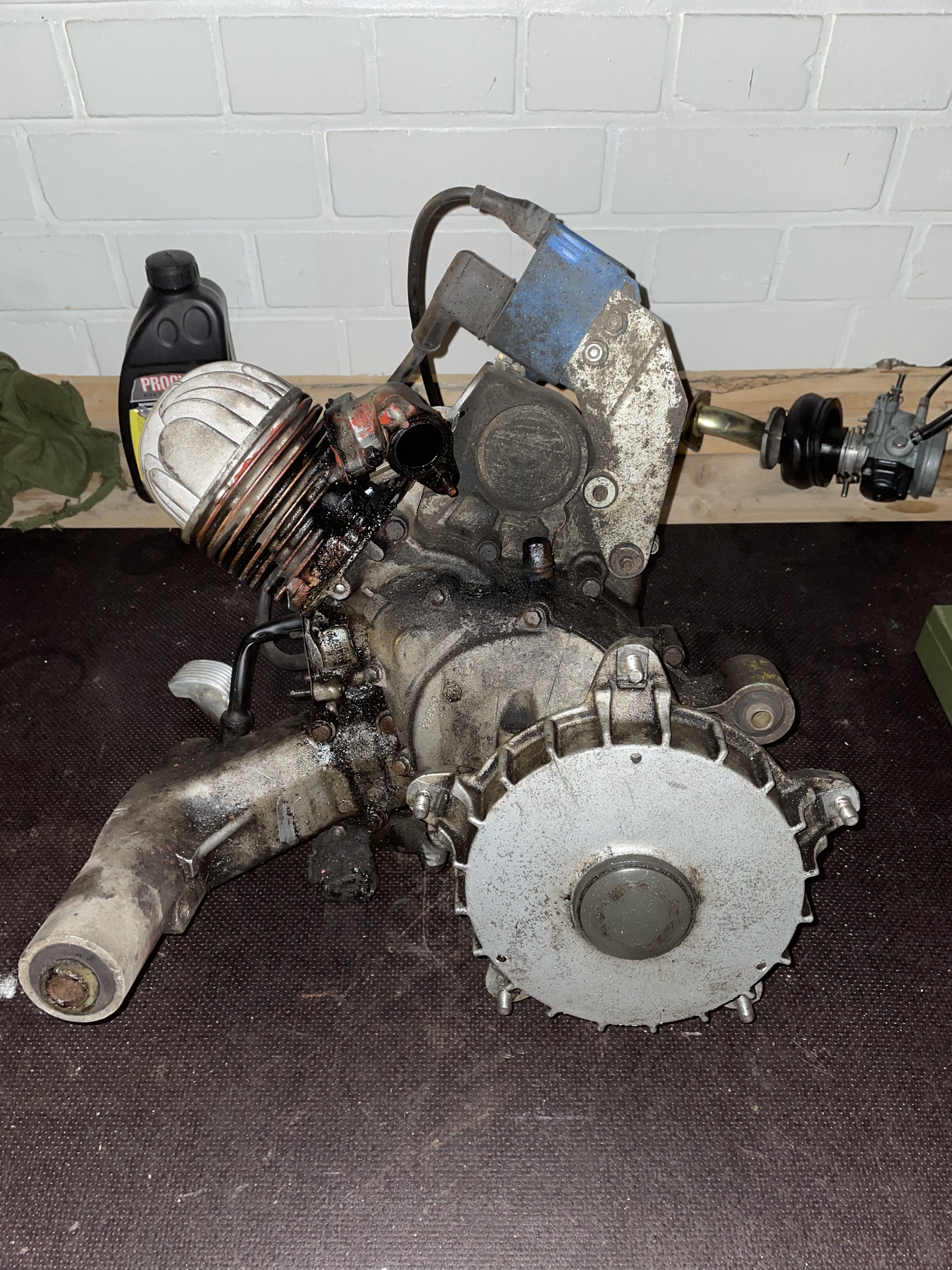

    Heute ging es endlich weiter, nachdem ich letztes Wochenende leider nicht dazu kam den Motor aus der schwarzen auszubauen. Heute Nachmittag war es dann soweit und ich habe ihn raus genommen.
    Nun liegt er auf der selbstgebauten Werkbank aus Paletten…
    Hoffe morgen schaffe ich es ihn zu zerlegen.
    Die Vespa steht nun auf einer Palette mit dem Heck :D

    Kann mir jemand sagen ob es der originale Zylinder ist der dort drauf ist?
    Bin ja gerade noch am Anfang meiner Vespa Laufbahn
    12,174
    35,289
    4,299
    • January 29, 2022 at 19:13
    • #36
    Moin
    Schau mal am Zylinderfuß. Wenn es der originale Zylinder ist ist da das Piaggio Logo zu sehen.
    Direkt Sichtseite übern Polrad.
    Gruß Marco

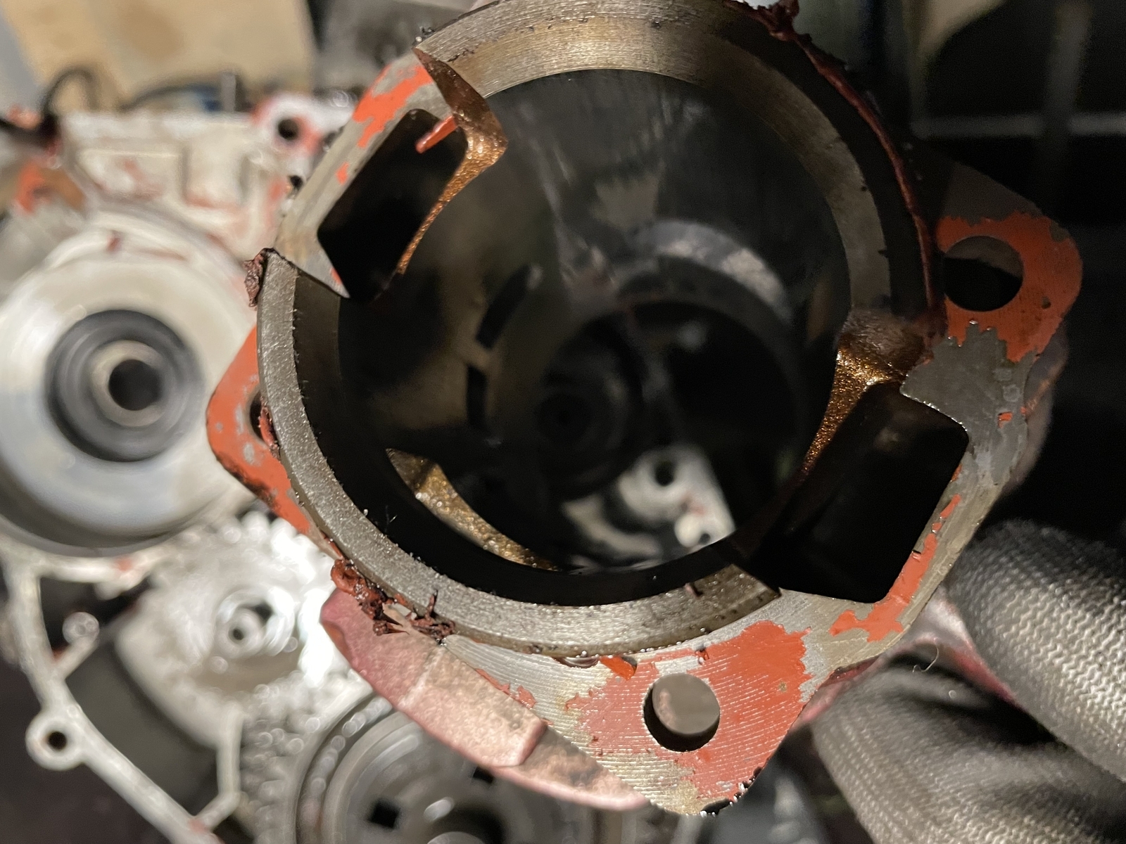

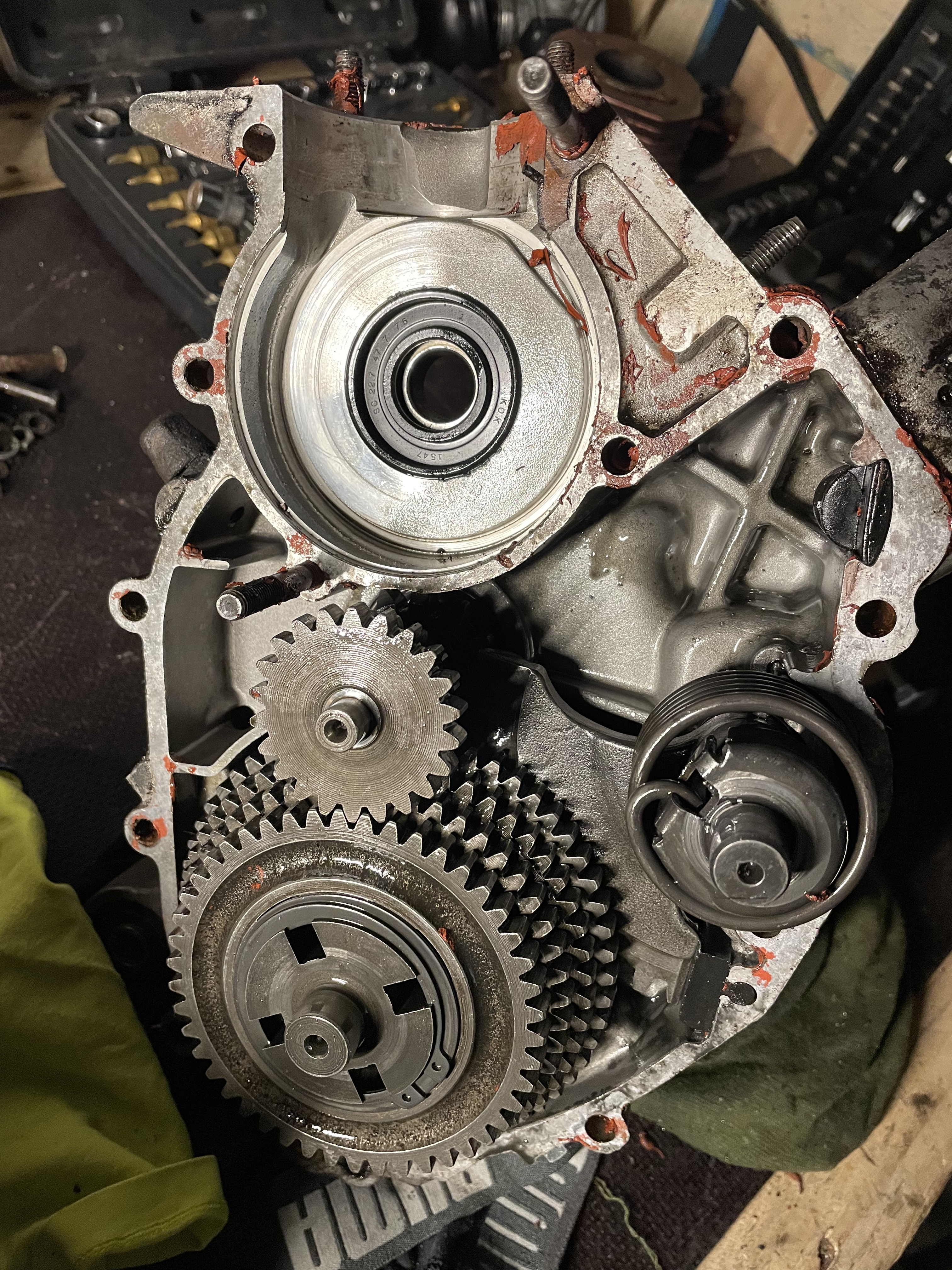

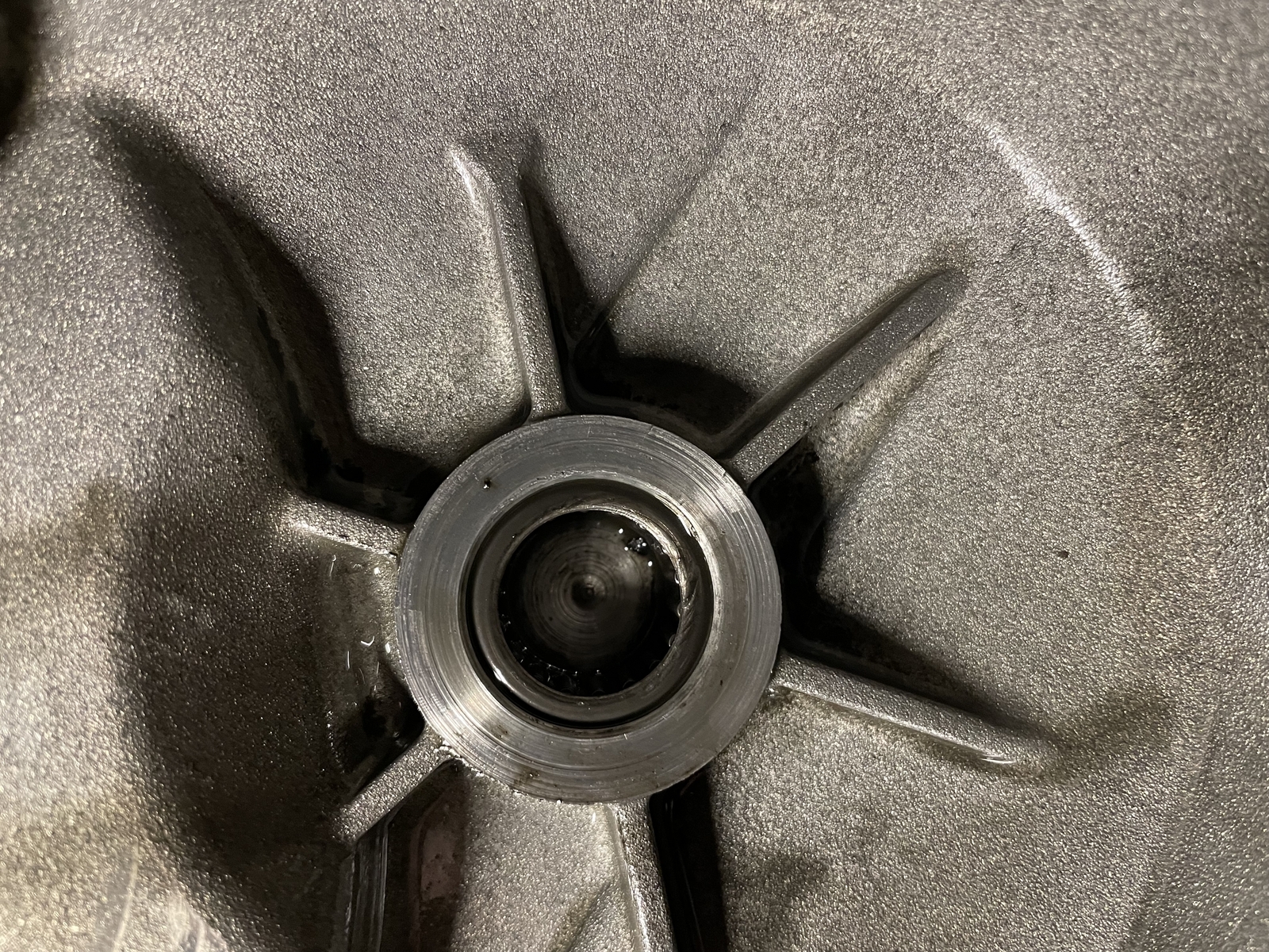

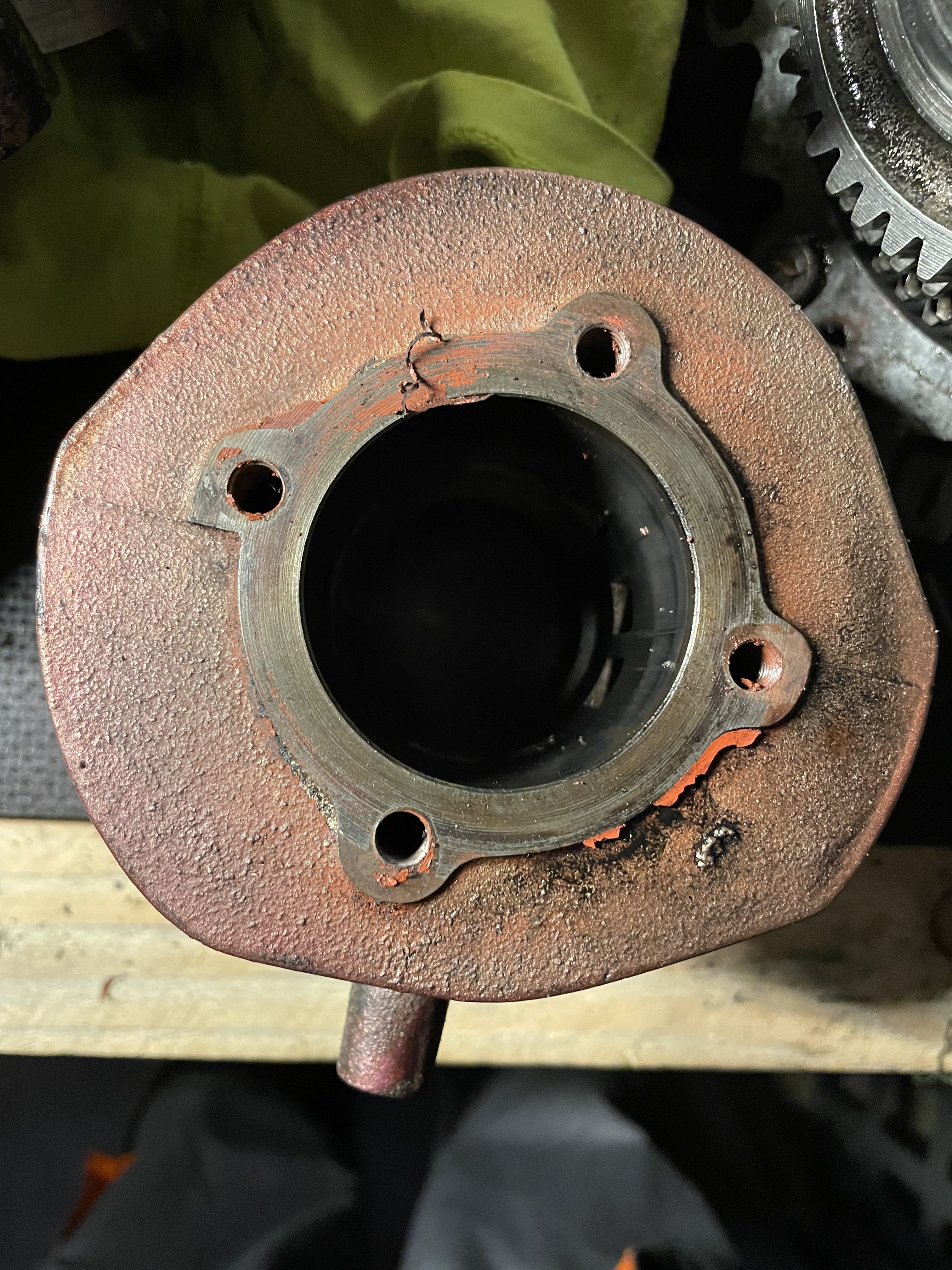

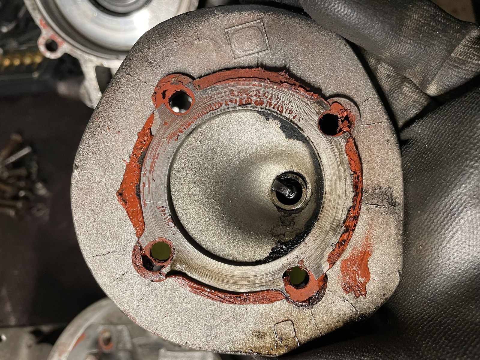

    Heute nach dem Frühstück war es soweit, ich bin rüber in unseren Abstellraum und habe den Motor gespalten, das ging soweit echt super, jedoch habe ich nun so einige Fragen an die Experten:
    Leider hat jemand Servier Dichtmasse verwendet, das ich diese überall im Motor gefunden habe.
    Auf dem Zylinder war absolut nichts zu sehen, ein Bild ist anbei, ich glaube nicht das es ein 50ccm ist, gemessen habe ich noch nicht welchen Durchmesser der Kolben hat.

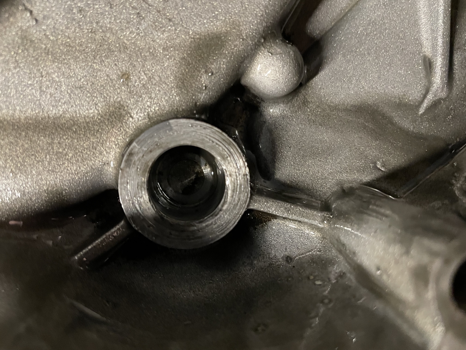

    Wie tauscht man am besten die Lager in den Gehäusehälften, braucht man dafür Spezialwerkzeug?
    An zwei Stellen sind Spuren dort wo die Zahnräder im Getriebe laufen, kann mir jemand sagen wie das kommt, einfach weiter verwenden die Hälfte?
    Als nächste möchte ich die Hälften ordentlich säubern, dann die Lager und Wellendichtringe tauschen und den
    Motor wieder zusammen bauen.
    Ich überlege noch ob ich auf 102 ccm gehe, gibt es da ein Kit welches ich einfach eingetragen bekomme mit Gutachten? Da ich den passenden Führerschein besitze wäre bis 125ccm und 15 PS alles möglich.

    Auf 102ccm umbauen für eine Eintragung ist ein Unterfangen, wo Du auf jeden Fall mit einer gut eingesessenen Oldiegarage zusammenarbeiten solltest. Im Alleingang in Absprache mit einem Prüfer bekommst Du eher einen Umbau auf 125ccm hin, wenn das Baujahr Deiner Vespa vor 1989 liegt. Danach beginnt die AU-Pflicht und Eintragungen werden sehr schwierig.
    Ich habe auf den Bildern nur die normalen Spuren des Tannenbaums gesehen. Oder habe ich was übersehen?
    Die Lager lassen sich mit einer passenden Nuss und einem 2kg-Hammer auf einen Schlag ausschlagen. Alternativ erhitzt Du das Gehäuse um den Lagersitz moderat, dann fallen sie raus. Für die beiden Sacklager empfiehlt sich ein Innenlagerauszieher, bei Dreibeinern auch ein dünnes Hartholzstückchen aussen herum zum Abstützen. Sonst kann das Gehäuse brechen.
  • Wolfsvespa
    122
    PK 50 XL
    • January 30, 2022 at 17:04
    • #40
    Ok, dann klingt das mit einer Hubraumerhöhung relativ schwierig, sind 91er und 95er Baujahr.
    Auf den Detailbildern sieht man die Lagerstellen, die meine ich, haben leichte Einlaufspuren…
    Dann ist das mit den Lagern ja kein großes Thema, wie bekomme ich die Kurbelwelle aus der anderen Gehäusehälfte Haus, einfach mit einem Schonhammer?
