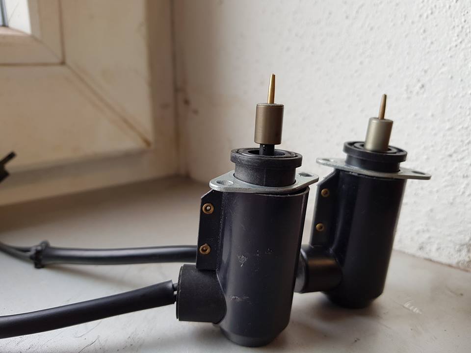

  • Kawitzi
    2,549
    16,549
    2,472
    • February 8, 2022 at 06:30
    Moin moin...
    Bevor du dich jetzt auf den Kraftstoffschlauch fokussierst, würde ich mir jetzt an deiner Stelle diesen (oder bastel dir eine) oder ähnliches besorgen und damit mal mit der Flasche um den Hals hängend testen, ob es überhaupt daran liegt?

    Ich würde mich da jetzt auch nicht ausschließlich auf den Spritschlauch konzentrieren. Das ist eine Sache.
    Viel gravierender ist aber, ob der elektrische Benzinhahn und der Choke ordentlich funktionieren.
    Den elektr. Benzinhahn kann man mit der Bypass-Schraube umgehen, das hast du ja schon festgestellt. Den elektrischen Choke leider nicht.
    Für beide ist wichtig, dass deine Batterie in Ordnung ist bzw. kein Wackelkontakt besteht.
    Die beiden Teile würde ich jetzt mal an deiner Stelle reinigen und auf Funktion überprüfen. Für den Benzinhahn gibt es die O-Ring - Dichtungen einzeln, wenn du bemerkst er ist dort undicht.
