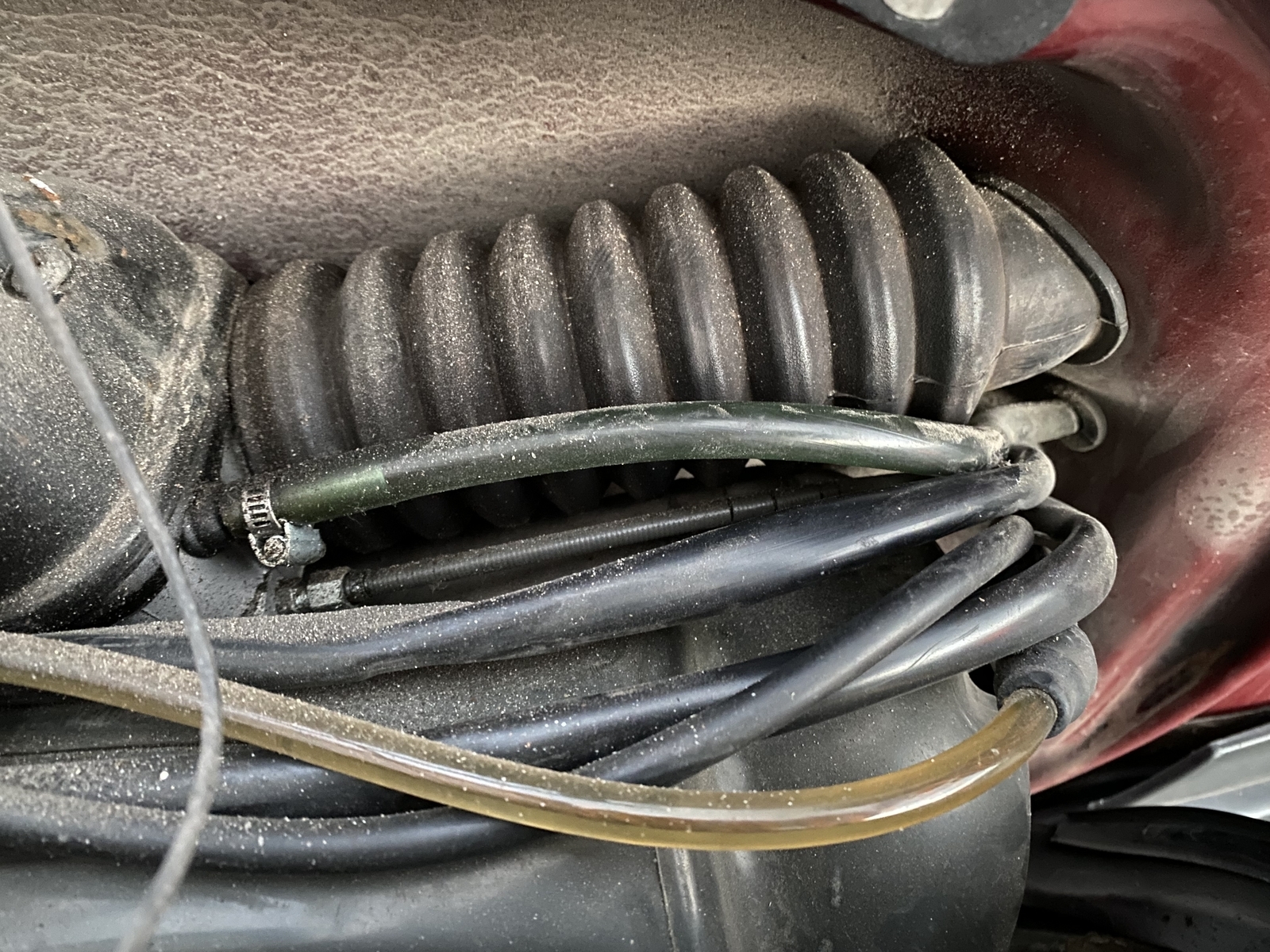

    Naja, führt der grüne Schlauch nicht zum Tank?
    Dann kann ich ihn doch etwas ziehen und nach unten drücken?

    Ja, der grüne Schlauch führt zum Tank, zum Öltank.
    Der Benzinschlauch sitzt auf der Radseite.

    • February 2, 2022 at 18:47
    Ach schau mal.
    Dann schraube ich morgen mal das Ersatzrad ab.
    Oder ist die Idee den Schlauch etwas rauszuziehen und ggf anders zu verlegen idiotisch? Der Tank ging damals raus und die Länge des Schlauches hat genau gereicht, um noch an die Unterseite des Tankes zu kommen.

    Dann ist der Schlauch meines erachtens eigentlich schon zu lang.
    Ich wähle den Schlauch immer um einiges länger, tüdel den überall durch, und ziehe ihn am Gehäuse raus so wie ich den Tank absenke, Tank liegt auf und Schlauch wird passend abgeschnitten.
    Und so fahre ich meinen Tank auch bis zum letzten Tropfen leer!

    Also wenn der Benzinschlauch tatsächlich so lang ist, dass du den Tank rausziehen kannst ohne den Schlauch vorher gelöst zu haben, dann ist er definitiv viel zu lang.

    Wo führt er lang, dieser Benzinschlauch?
    Ich muss das morgen beheben, das Teil bleibt mittlerweile sogar mit fast vollem Tank stehen. Liegt das wirklich nur am Schlauch?

    Vom Tank unten rechts durch den Rahmen und dann hinter dem Motor schräg von unten an die Vergaserwanne.
