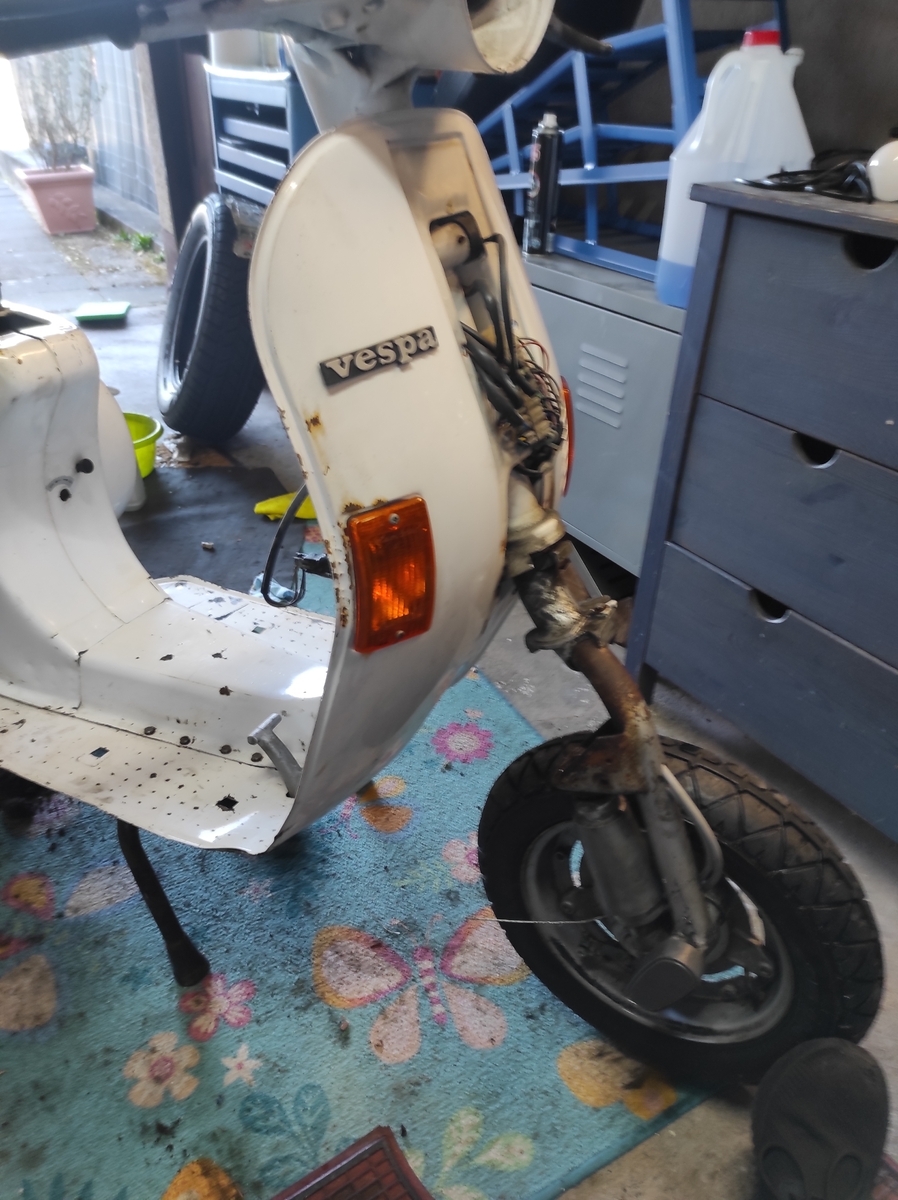

    Ich als ganz Neuling hab eine Frage an die Profis.
    Meine PK 50 xl1( bj.86 (I)) hat folgende Lenksäule.....
    Diese ist extrem ausgeschlagen und braucht neue Lager. In dem Zug wollte ich einen neuen Dämpfer einbauen. Wenn ich nach Dämpfer für PK XL suche bekomm ich nur andere angezeigt. Dazu kommt daß meine bremse anders ist als bei anderen PK's die ich so sehe.
    Kann es sein das ich eine Lenksäule von einem anderen Modell da rein gebastelt habe? :-1
    Vielleicht weiss jemand auf einen Blick was ich meine.... Oder kann mich irgendwie aufklären.

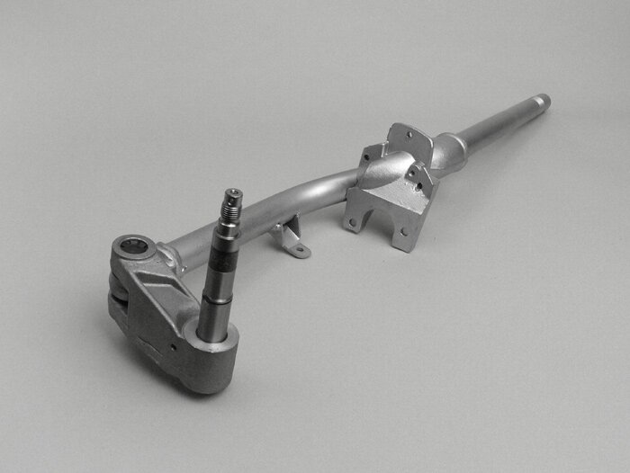

    Eine Lenksäule für eine PK sieht so aus:
    Gabel - Lenkrohr - Steuerrohr -OEM QUALITÄT- Vespa PK XL, PK S
    Gabel passend für alle PK XL1 und PK S Modelle. oder zum Umrüsten von V50 Modellen auf die Scheibenbremse der PX mit 20mm.
    www.scooter-center.com

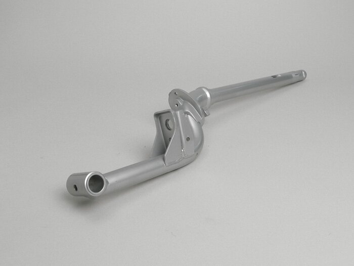

    Die Befestigung des Stoßdämpfers ist oben und unten anders, als die
    für eine V 50:
    Gabel - Lenkrohr - Steuerrohr -OEM QUALITÄT- Vespa V50, ET3, PV125
    Lenkrohr, Lenksäule, Gabel für die alten Vespa Smallframe. V50, Primavera etc... 10 Zoll
    Wie es aussieht, wurde bei deiner PK mal eine Lenksäule für eine V 50 verbaut.
    Wenn du sie behalten willst, musst du also nach Teilen für eine V 50 Ausschau halten.

    Ruhig bleiben ;o) ! Du hast wie schon erkannt, ein italienisches Modell, da wurden diese V50 Gabeln verbaut! Also Beachte!: Die italienische PK50 mit dem V50 Lenkrohr, wurde in Deutschland nie so verkauft!. Jetzt kaufst du halt den Dämpfer von einer V50 und die Lager natürlich auch! Tipp von mir ;0)! Bevor du Teile bestellst, stell ein Foto davon hier in VO rein und wir sagen Dir dann welches Bauteil du in deiner Vespa verbaut hast!

    Das ist auch so. Die sitzt da von Werk aus drin. Ich würde sie aber belassen, alles andere zieht einen Rattenschwanz an Teilen nach sich. Lenkkopflager erneuern und sie funktioniert wieder.

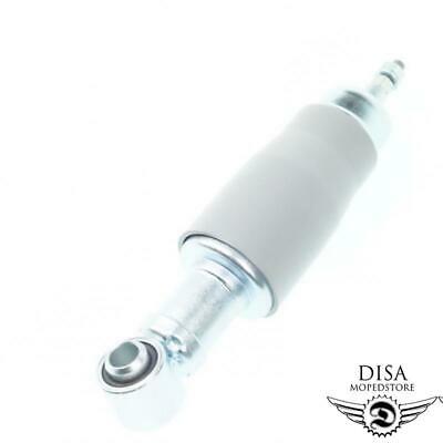

    Der Dämpfer:
    Standard Stoßdämpfer vorne Vespa V50 N Spezial Primavera ET3 NEU * | eBay

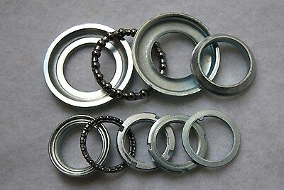

    Die Lenkkopf Lager:
    VESPA Lenkkopf Lager SET oben unten V 50 Special ET3 PX Sprint RALLY PK SS T5 GT | eBay
    Entdecken Sie VESPA Lenkkopf Lager SET oben unten V 50 Special ET3 PX Sprint RALLY PK SS T5 GT in der großen Auswahl bei eBay. Kostenlose Lieferung für viele…

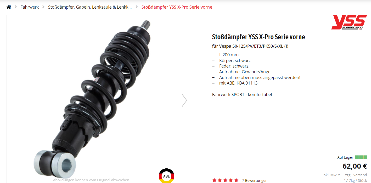

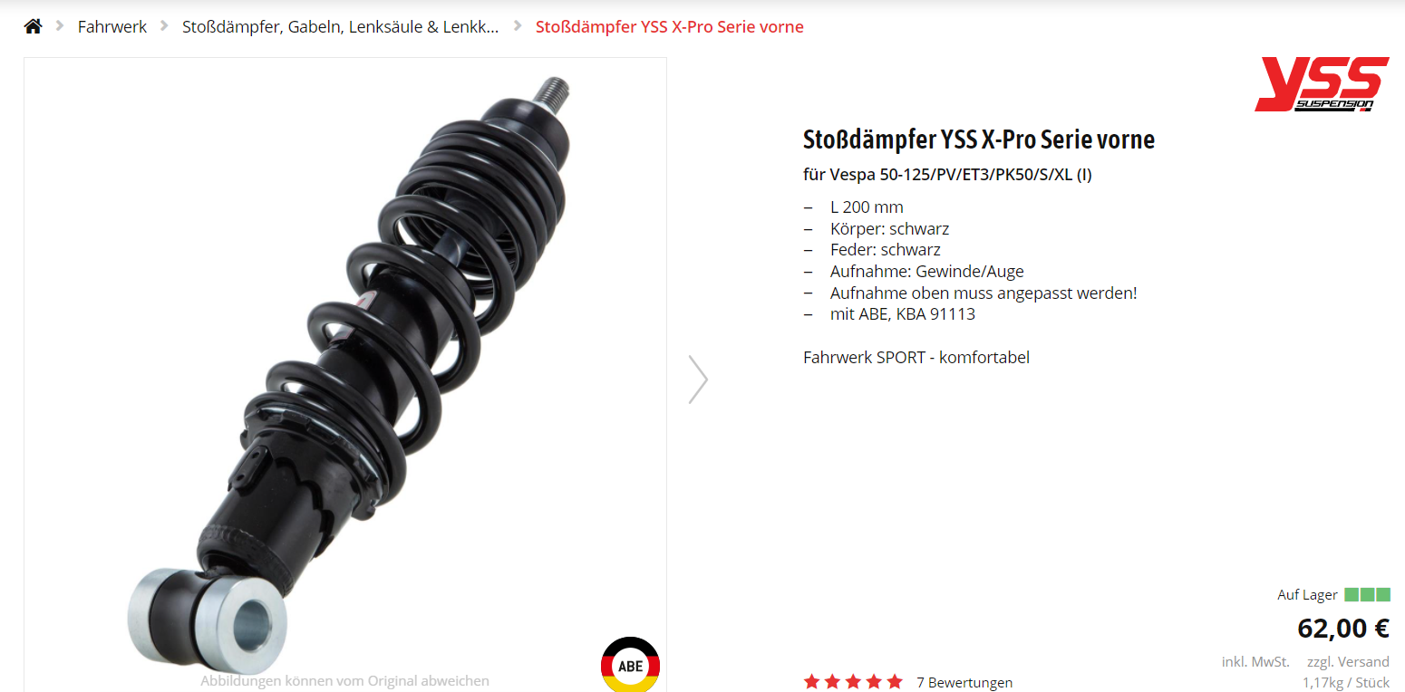

    ich würde dir den Dämpfer empfehlen.
    Ist um welten Besser als der originale und gleicht ein wenig die Schwächen der V50 Gabel aus.
    Hab den auch in meiner Italo PK50s drin und möchte ihn nicht mehr missen.
