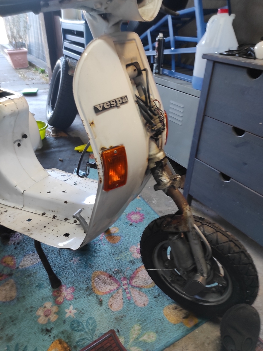

    Ich als ganz Neuling hab eine Frage an die Profis.
    Meine PK 50 xl1( bj.86 (I)) hat folgende Lenksäule.....
    Diese ist extrem ausgeschlagen und braucht neue Lager. In dem Zug wollte ich einen neuen Dämpfer einbauen. Wenn ich nach Dämpfer für PK XL suche bekomm ich nur andere angezeigt. Dazu kommt daß meine bremse anders ist als bei anderen PK's die ich so sehe.
    Kann es sein das ich eine Lenksäule von einem anderen Modell da rein gebastelt habe? :-1
    Vielleicht weiss jemand auf einen Blick was ich meine.... Oder kann mich irgendwie aufklären.
    Gruß und schönes Wochenende
    Ina.

    Eine Lenksäule für eine PK sieht so aus:
    Gabel - Lenkrohr - Steuerrohr -OEM QUALITÄT- Vespa PK XL, PK S
    Gabel passend für alle PK XL1 und PK S Modelle. oder zum Umrüsten von V50 Modellen auf die Scheibenbremse der PX mit 20mm.
    www.scooter-center.com
    Die Befestigung des Stoßdämpfers ist oben und unten anders, als die
    für eine V 50:
    Gabel - Lenkrohr - Steuerrohr -OEM QUALITÄT- Vespa V50, ET3, PV125
    Lenkrohr, Lenksäule, Gabel für die alten Vespa Smallframe. V50, Primavera etc... 10 Zoll
    Wie es aussieht, wurde bei deiner PK mal eine Lenksäule für eine V 50 verbaut.
    Wenn du sie behalten willst, musst du also nach Teilen für eine V 50 Ausschau halten.

    Bin auf s*p unter der Kategorie Lenksäule auch was Schlauer geworden. Da steht das in Italien wohl 4 verschiedene Säulen verbaut worden sind. Demnach könnte sie ja evtl abwerk so gewesen sein. Erleichtert mir das teile suchen nicht wirklich :wacko: weiß eh schon nicht wie die Dinger und teile heißen :-1
    Werd Mal sehen wie ich das Regel. Die Säulen kosten ja nicht gerade wenig.... :-5

    Ruhig bleiben ;o) ! Du hast wie schon erkannt, ein italienisches Modell, da wurden diese V50 Gabeln verbaut! Also Beachte!: Die italienische PK50 mit dem V50 Lenkrohr, wurde in Deutschland nie so verkauft!. Jetzt kaufst du halt den Dämpfer von einer V50 und die Lager natürlich auch! Tipp von mir ;0)! Bevor du Teile bestellst, stell ein Foto davon hier in VO rein und wir sagen Dir dann welches Bauteil du in deiner Vespa verbaut hast!

    Das ist auch so. Die sitzt da von Werk aus drin. Ich würde sie aber belassen, alles andere zieht einen Rattenschwanz an Teilen nach sich. Lenkkopflager erneuern und sie funktioniert wieder.

    Also Dämpfer für V50 und Lenklager oben und unten auch V50. Bremszug demnach ja auch. :/
    Hab versucht die Mutter am Dämpfer zu lösen. Aber ohne Erfolg, ist alles ziemlich verrostet. Gibt's hier irgendwo ne Abteilung mit Anleitung??

    Und Bremsbeläge der V50 natürlich auch! Hast du einen Schlagschrauber? Damit bekommst du die Mutter auf...sollte sie dabei abreißen...scheixxegal,der Dämpfer kommt sowieso neu! Willst du den richtigen Kotflügel oder dieses grässliche Garelli Teil anbauen ?

    eigentlich nur eine xl1 gabel zu suchen, zu finden und zu bekommen. fährt halt schon deutlich geiler als dieser italomist. zum hobbyeinstieg tuts das aber so .

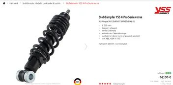

    ich würde dir den Dämpfer empfehlen.
    Ist um welten Besser als der originale und gleicht ein wenig die Schwächen der V50 Gabel aus.
    Hab den auch in meiner Italo PK50s drin und möchte ihn nicht mehr missen.
