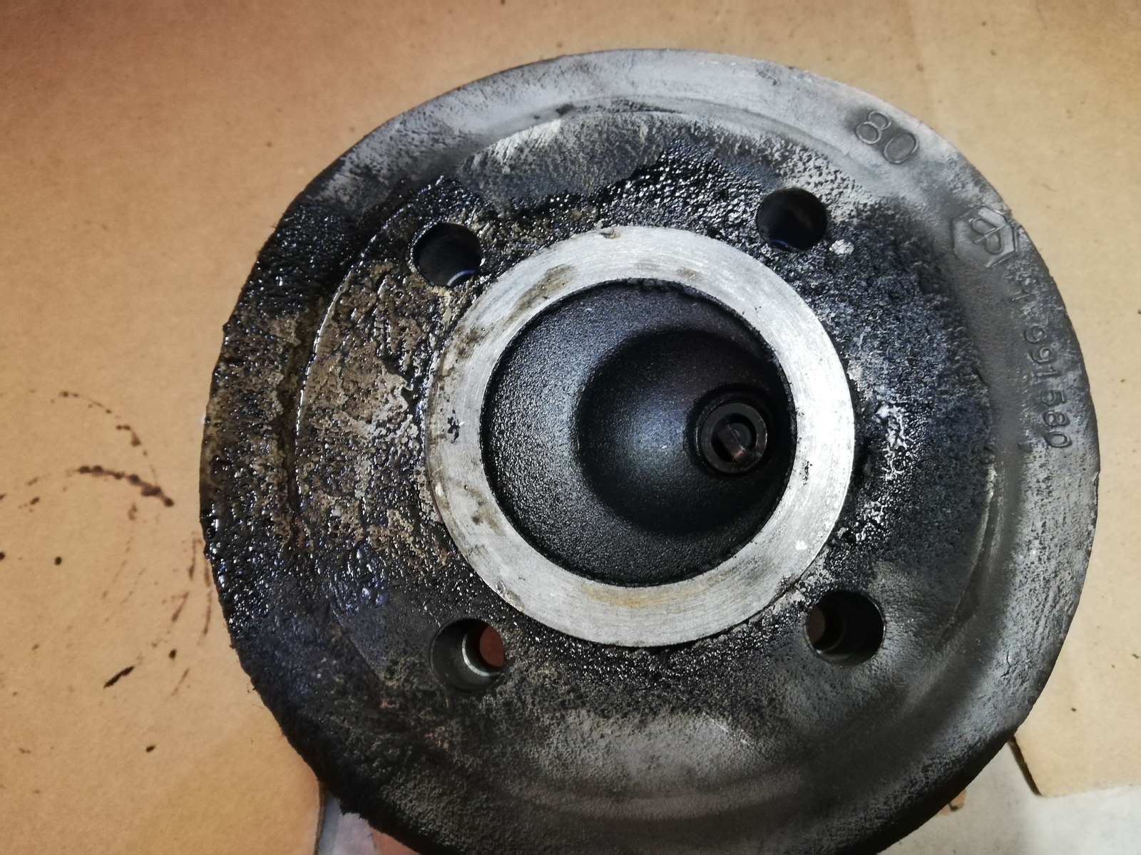

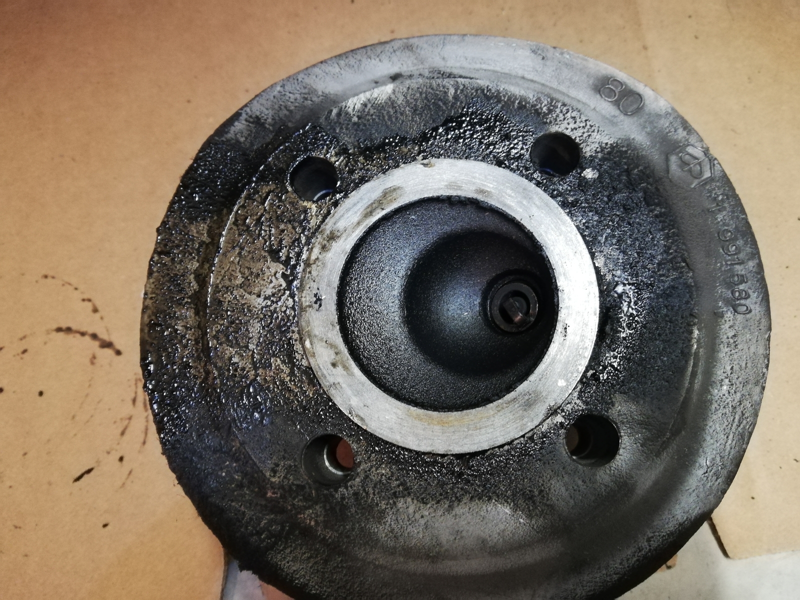

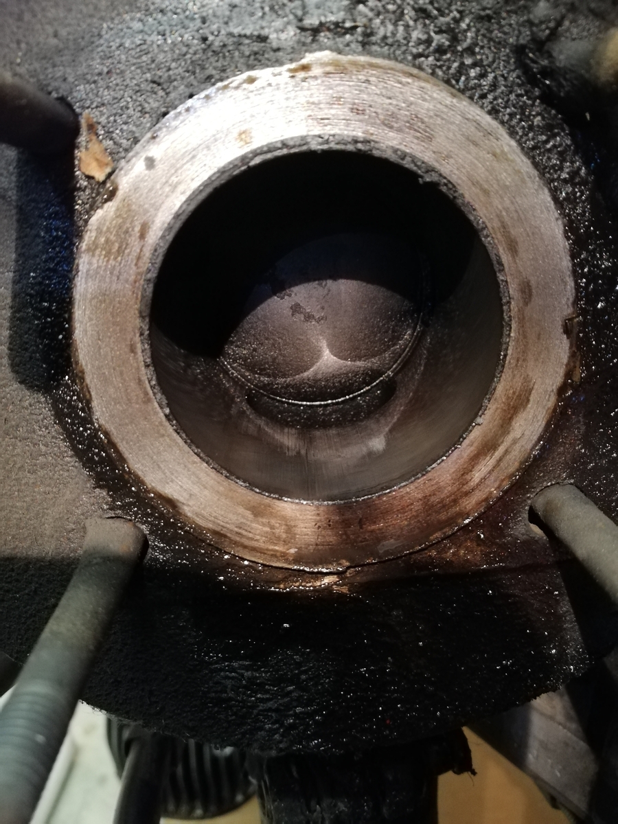

    es gibt einen Zwischenstand.

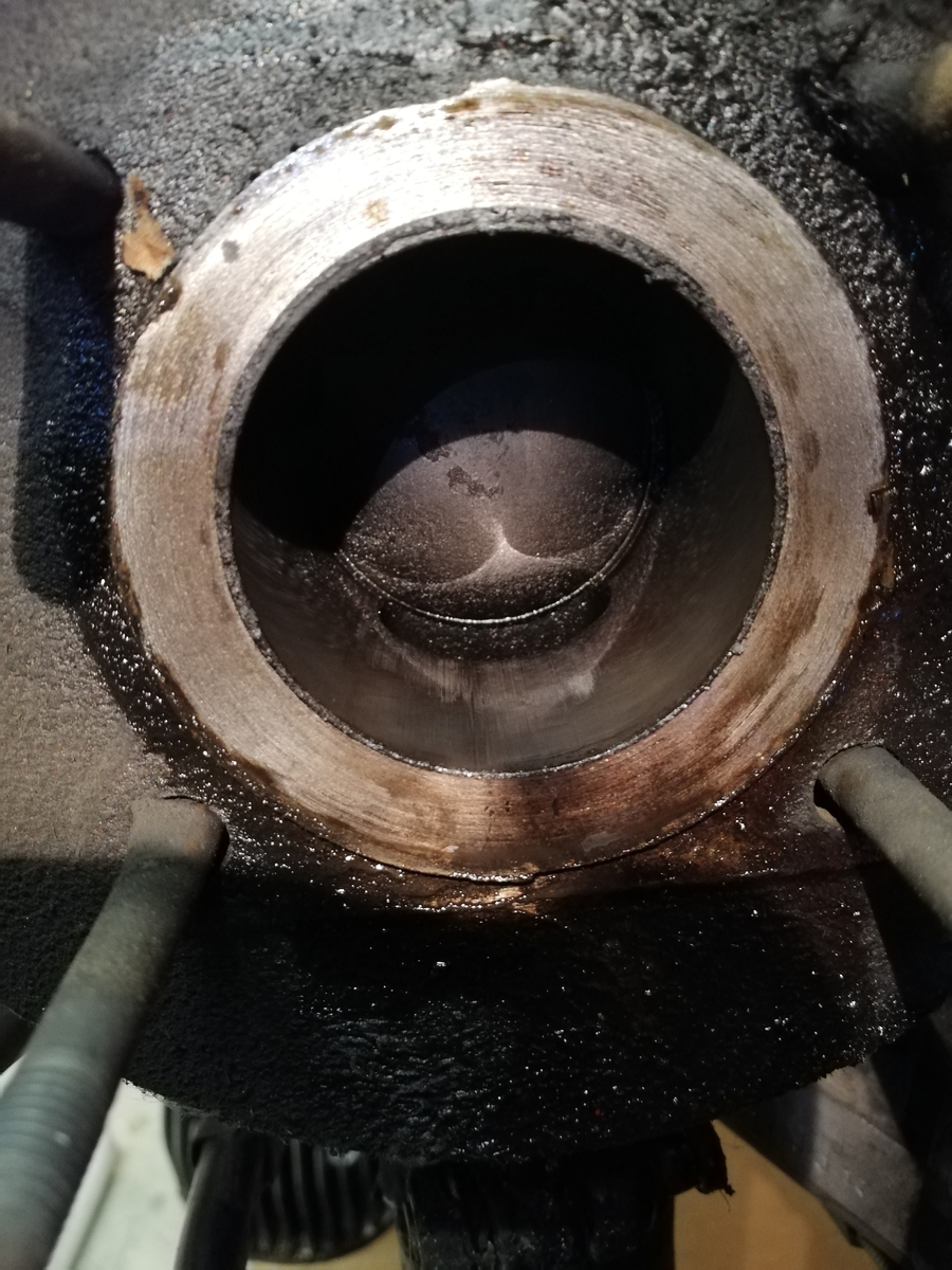

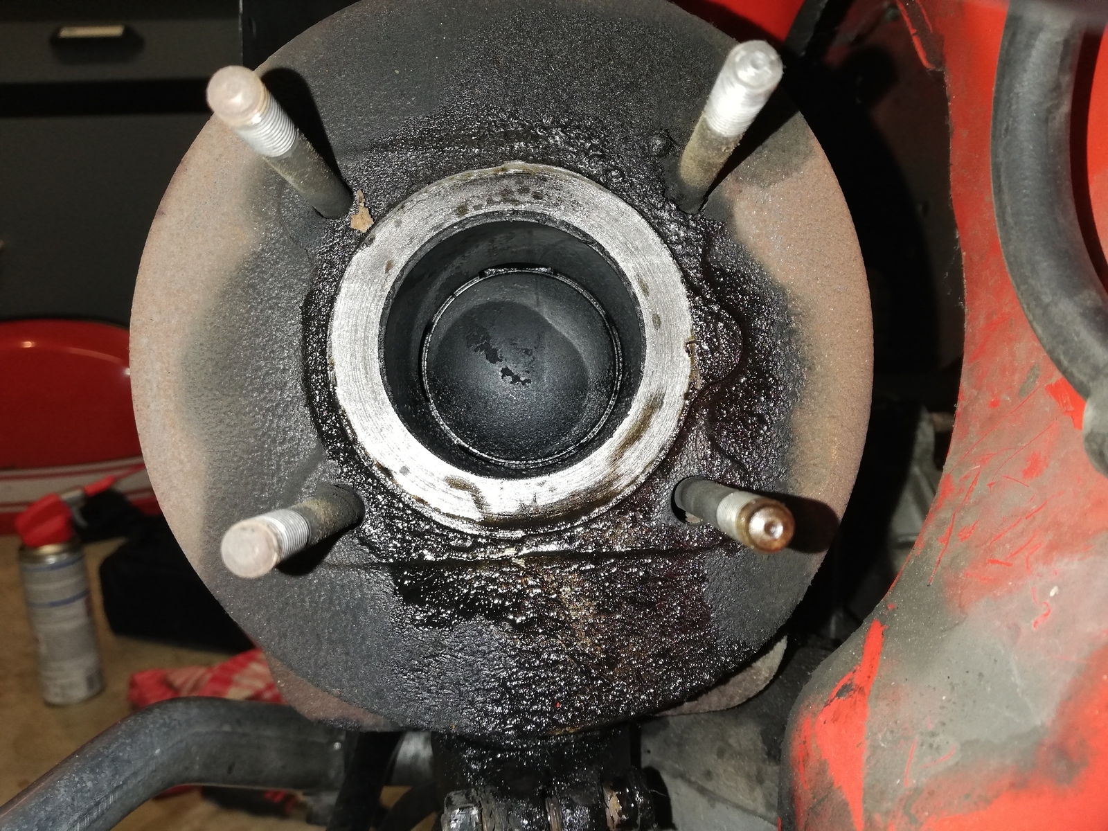

    Ich hab erstmal nur den Kopf entfernt. Im Zylinder sehe ich keinerlei Riefen oder ähnliches. Was auffällt ist, dass alles unheimlich ölig ist. Am meisten zwischen Zylinder und Kopf. Vielleicht ist das ja eventuell der Grund für die niedrige Kompression...?
    Die vier Schrauben am Kopf waren jedenfalls bombenfest. Was könnte ich da machen? Eine Dichtung gibt es ja nicht...
    Den Kopf versuche ich auch noch zu entfernen. Musste erstmal die Auspuffschelle einweichen...
    Fotos schicke ich mit.
    VG René

  • Tanatos
    1,364
    8,678
    1,446
    Rheinau, Schweiz
    PX/T5/VNA

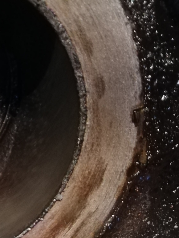

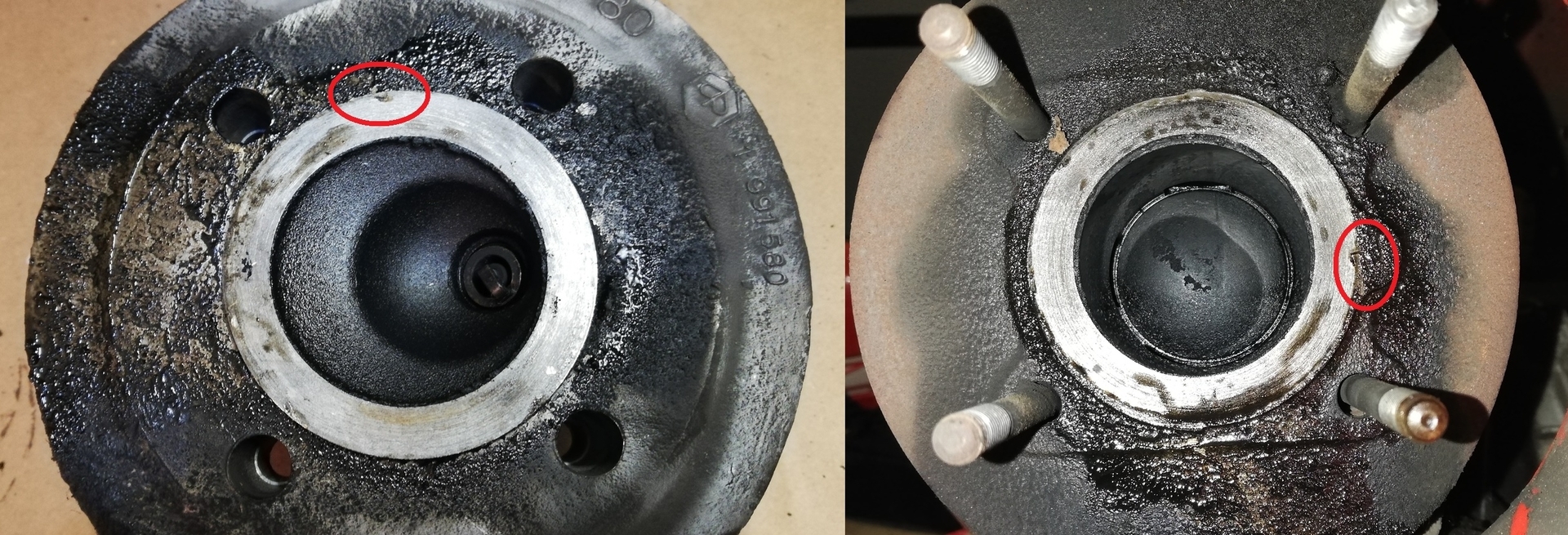

    • April 5, 2022 at 15:32
    Meine Vermutung: Der Kopf lag nicht sauber auf und war somit undicht!
    Rot markiert die verursachende Stelle...

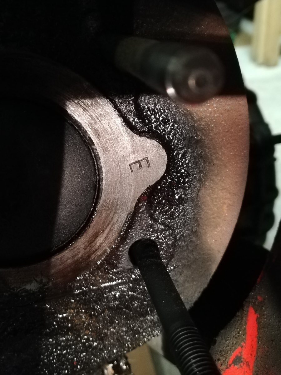

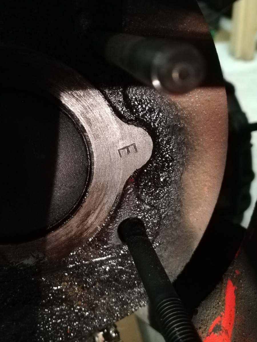

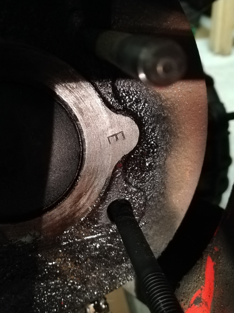

    • April 5, 2022 at 15:44
    Ich habe da mal etwas geputzt.
    Ein E ist zum Vorschein gekommen und scheint absolut Plan zu sein.

  • Rojoko
    196
    2,396
    424
    Oberallgäu
    PX 135DR, APE703 TM
    • April 5, 2022 at 16:25
    "E" hin oder her, so wie das am Zylinder und am Kopf ölsardinenmäßig einbalsamiert ist, stimmt da was mit der Dichtigkeit nicht. Musst Du mit der berühmten Glasplattenmethode auf Planheit testen. Der Schein trügt gelegentlich.

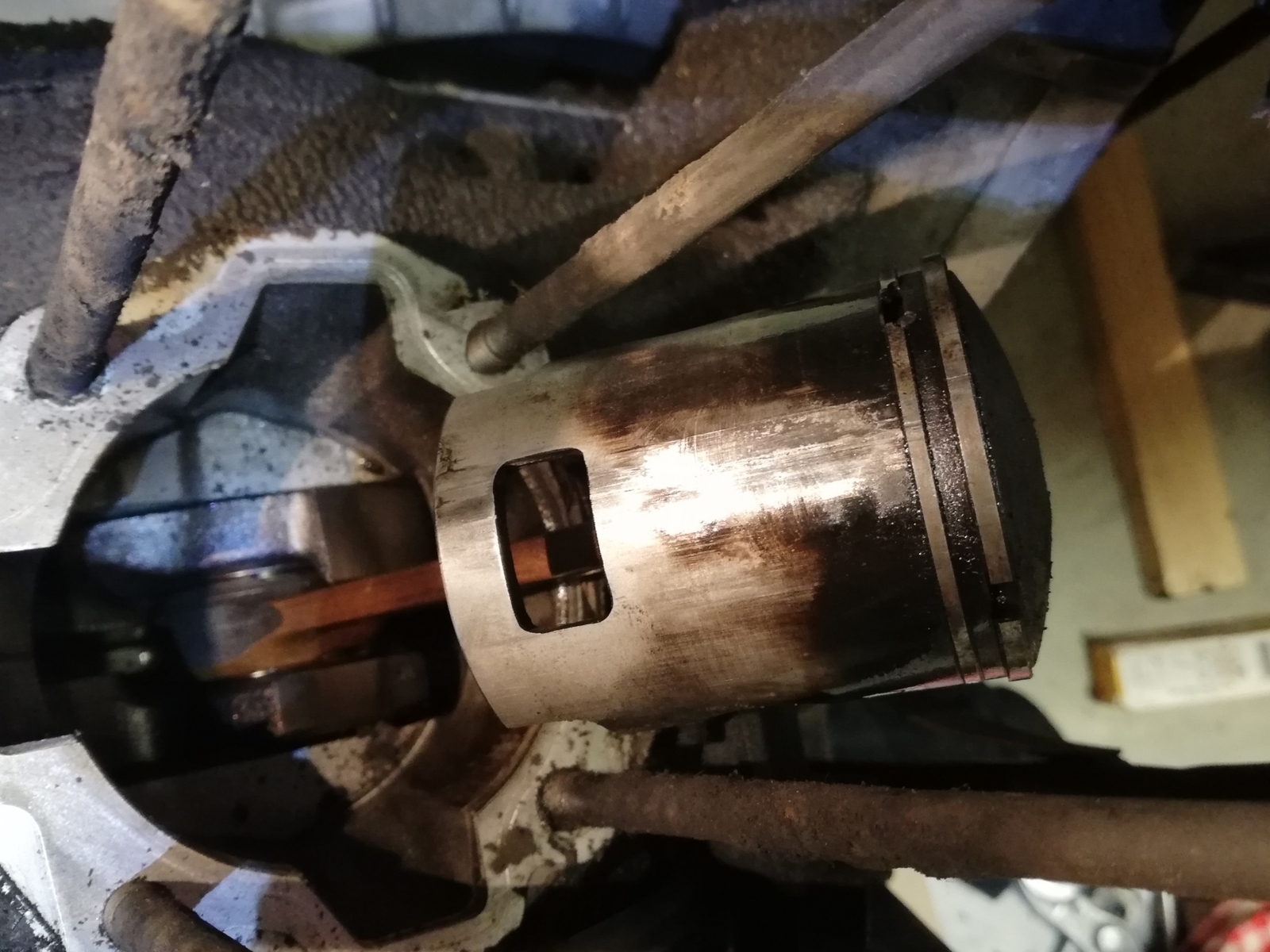

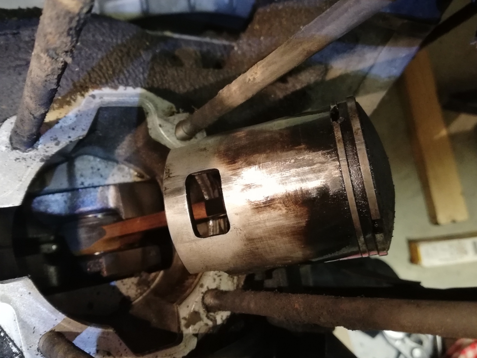

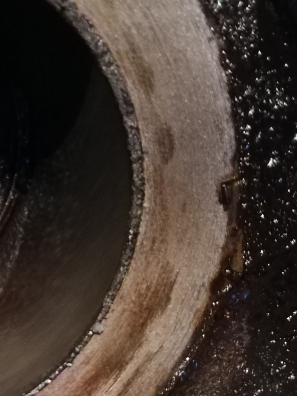

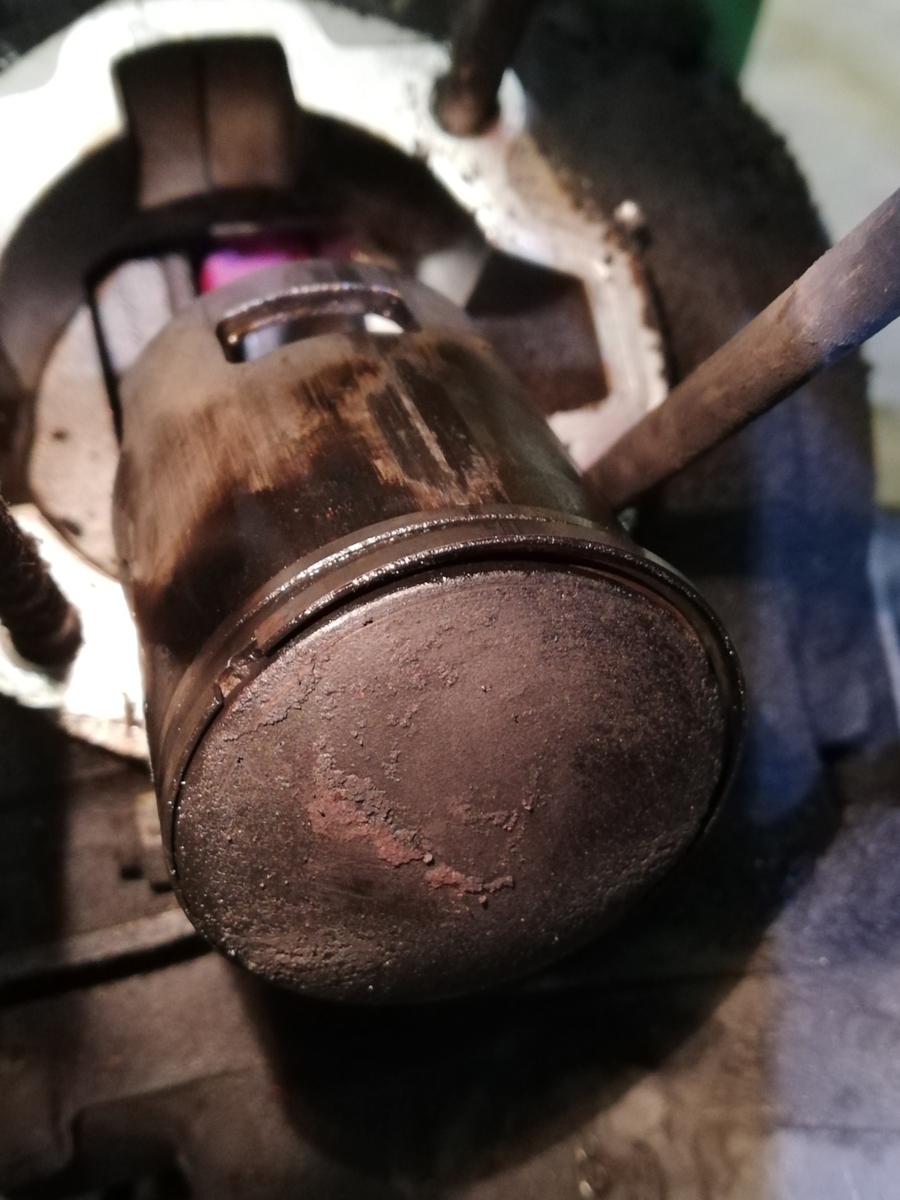

  • rene03
    191
    34
    P80X
    • April 5, 2022 at 22:27
    Hier sieht man schon paar Schleifspuren die man auch fühlen kann.
    Was mir noch auffällt: Der obere Ring ist recht locker und lässt sich ringsum drehen, der untere sitzt recht fest.
    Ist das normal?
    2,034
    10,769
    1,729
    BW
    keiner
    • April 5, 2022 at 22:29
    Wie sieht denn der Kolben aus? Der ist weicher und trägt eher Spuren.
    Klemmer gibt es halt bei zu hoher Temperatur (eventuell zu mageres Gemisch) oder mangelnder Schmierung.
    Aber außer dem alten Sprit gab es ja offenbar keine Veränderungen.
    Wielang lief die Kiste zuvor problemlos?
    Jeder Hinweis auf Änderungen ist hilfreich.
    Gruß Paddy.
