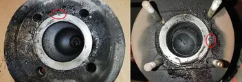

    Ich hab erstmal nur den Kopf entfernt. Im Zylinder sehe ich keinerlei Riefen oder ähnliches. Was auffällt ist, dass alles unheimlich ölig ist. Am meisten zwischen Zylinder und Kopf. Vielleicht ist das ja eventuell der Grund für die niedrige Kompression...?
    Die vier Schrauben am Kopf waren jedenfalls bombenfest. Was könnte ich da machen? Eine Dichtung gibt es ja nicht...
    Den Kopf versuche ich auch noch zu entfernen. Musste erstmal die Auspuffschelle einweichen...
    Fotos schicke ich mit.

    Hier die Fotos...

    • April 5, 2022 at 15:32
    Meine Vermutung: Der Kopf lag nicht sauber auf und war somit undicht!
    Rot markiert die verursachende Stelle...

    • April 5, 2022 at 15:44
    Ich habe da mal etwas geputzt.
    Ein E ist zum Vorschein gekommen und scheint absolut Plan zu sein.

    • April 5, 2022 at 16:25
    "E" hin oder her, so wie das am Zylinder und am Kopf ölsardinenmäßig einbalsamiert ist, stimmt da was mit der Dichtigkeit nicht. Musst Du mit der berühmten Glasplattenmethode auf Planheit testen. Der Schein trügt gelegentlich.
