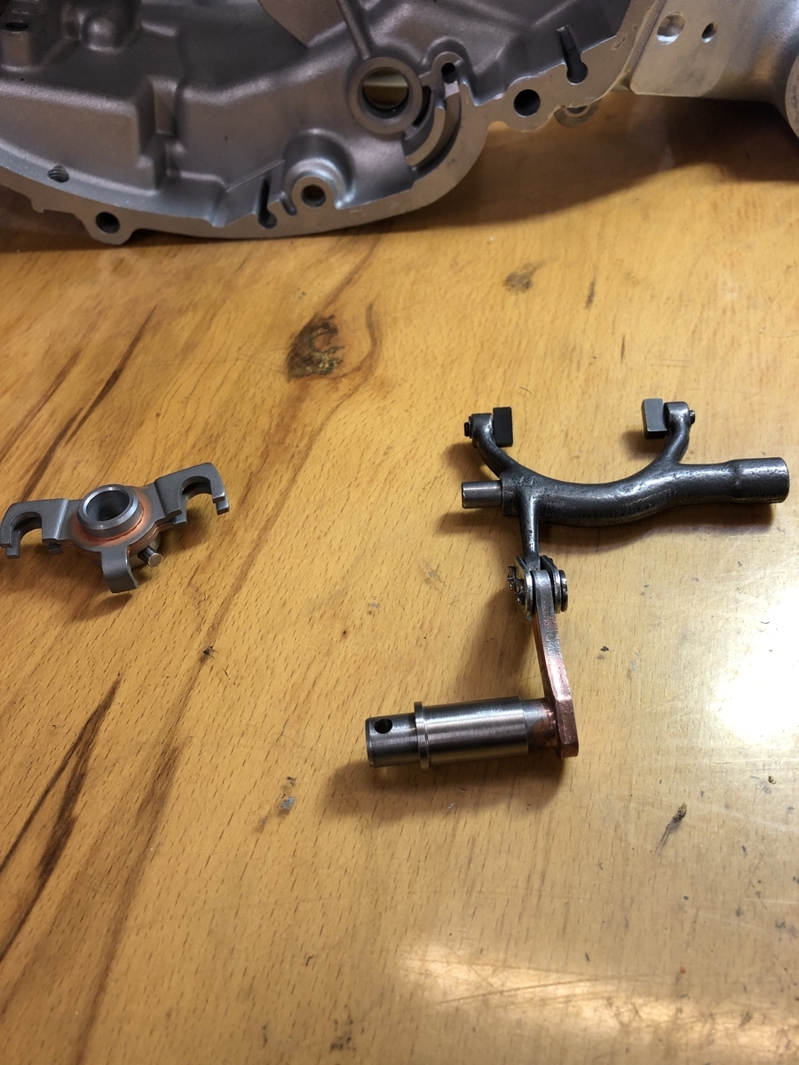

    Eine neue 50,2 war drin, die alte war ebenfalls 50,2. Heute mal die alte 51er aus der Orange eingebaut, siehe da, Überdeckungen der Gänge bella.
    Aber jetzt kommt es: Zwei Räder sind 37, zwei Räder 42, fragt mich jetzt nicht welche, jeweils 1+2 und 3+4.
    Egal. Ich habe die Seegerringe auf der Diskusschleifmaschine eingeschliffen von 1,8 auf 1,72 und nach dem etwas breiter stechen der 1,6er Nuten zur Mitte hin ist das Getriebe nun auf 0,05 ausdistanziert und läuft wie eine Uhr.
    Es wird wohl wie bei der Orange die 51er DRT Klaue. Dann sollte es passen.

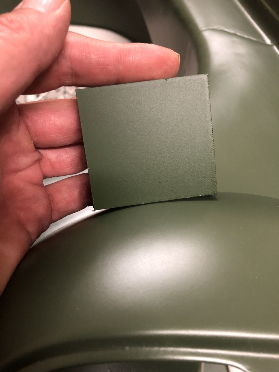

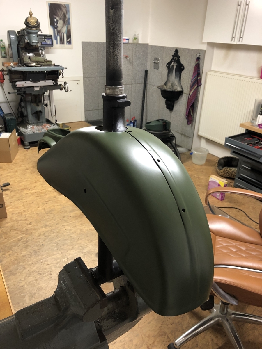

    So Mädels, heute mal den Lack 6031 ausprobiert und einen Tusch matten Klarlack drübergeblasen:
    Schwierig. Die Farbe paßt, das ist kein Thema. Aber hier wird ein Teil der Probleme mit matten Lacken an einem Fahrzeug transparent.
    Neben den ganzen Nachteilen der praktischen "Unmöglichkeit" des Beilackierens kommt hier noch zum Tragen, daß es spannend wird, die Tiefe des matten Klarlacks zu treffen.
    Der matte Lack der Karosse hat nicht nur einen etwas seidigeren Glanz (was man mal mit den Alternativen Klarlack in seidenmatt und seidenglanz ausprobieren könnte), nein auch die Tiefe ist natürlich anders durch den sicher dickeren Auftrag des 2K-Lacks durch den Lackierer.
    Die Karosse wirkt etwas "milchiger".
    Ich werde mal eine Dose Seidenmatt bestellen und schauen, wie sich das auswirkt und ob ich da näher rankomme.
    Bin mal gespannt, was ich als Maximum rausholen kann mit der Dose, um den Deckel nach dem Richten so nahe wie möglich an den Rest zu bringen.
    Den Aufriß zu einem Lackierer zu gehen, mache ich nicht. Das hat jetzt meinen Ehrgeiz geweckt.
    Ich berichte.

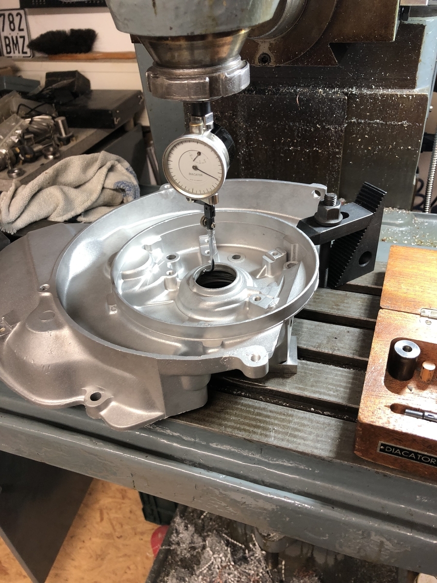

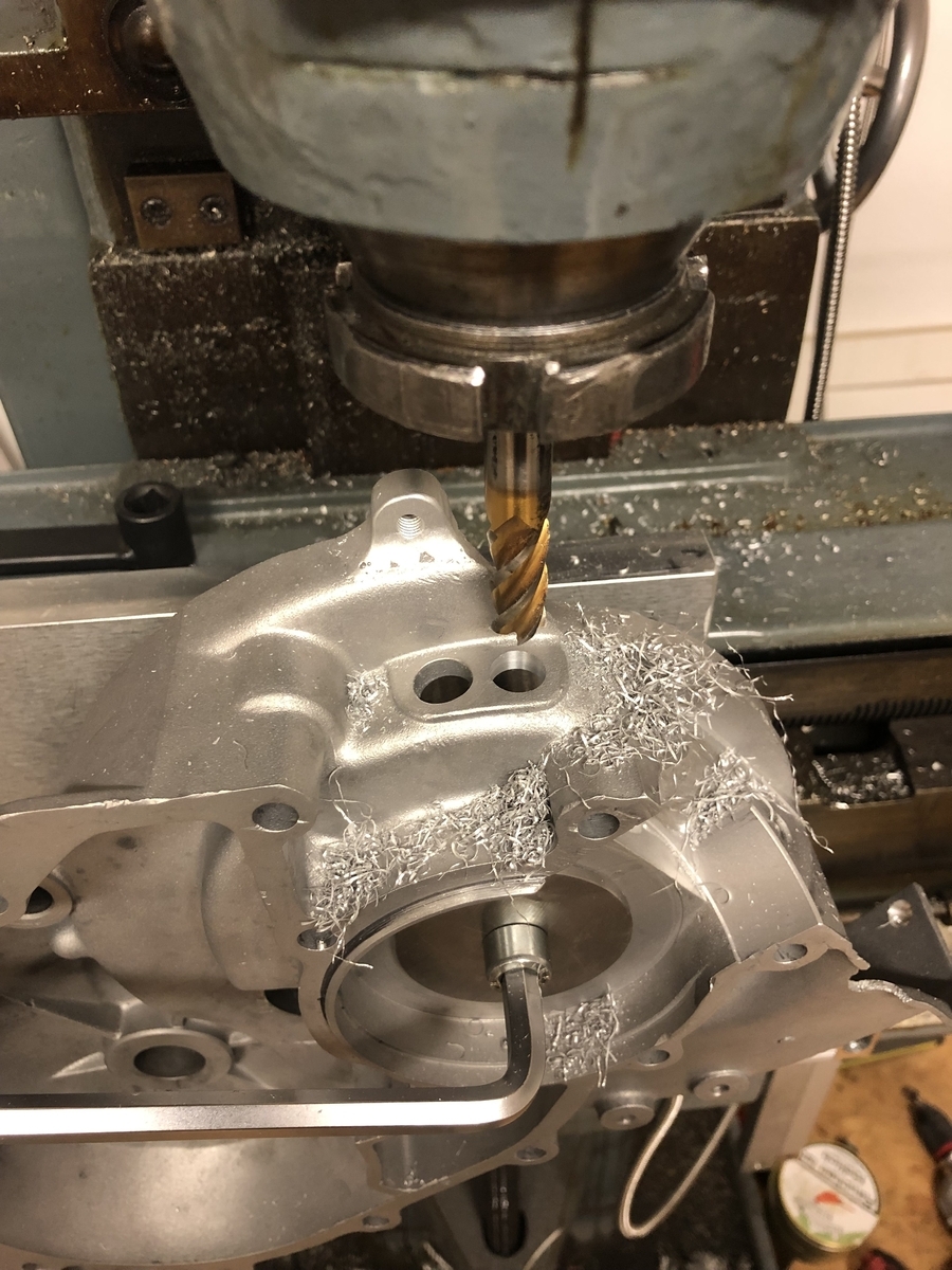

  • Ha, gerade aufgefallen:
    Die neue ZGP paßt um ein Zehntel im Durchmesser oder so nicht. Das könnte ich auch am Wochenende machen.
    Entweder den Lagersitz auffangen und am Gehäuse mit dem Ausdrehkopf einen Span nehmen oder die ZGP außen im Linkslauf mit dem Ausdrehkopf außen überdrehen.
    Einen Aufnahmedorn für die ZGP habe ich noch von dem Motorbau für die PK Automatik.
    Viel fehlt nicht.
    Gruß Paddy.

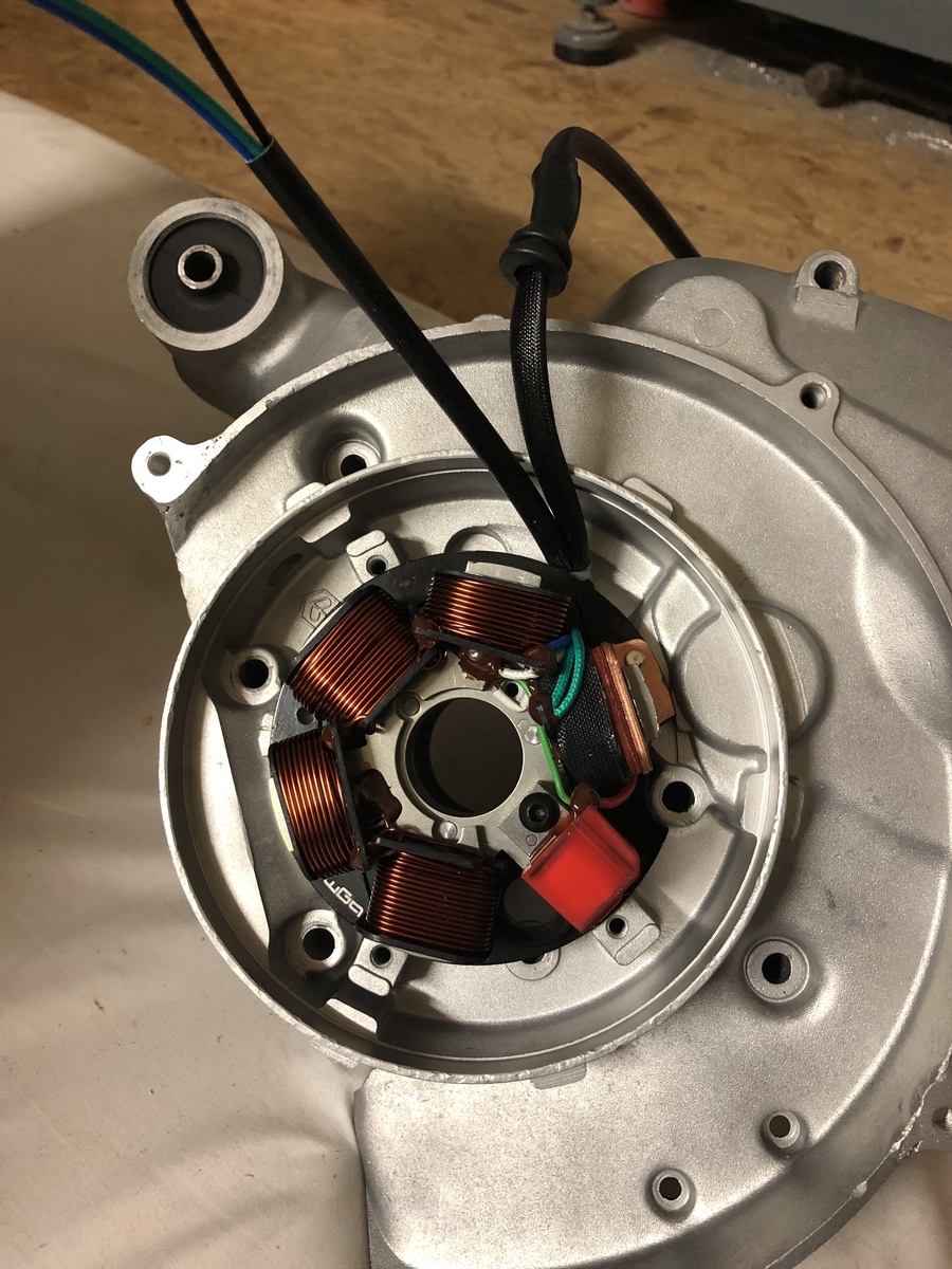

    Der Strang, der nicht zur CDI fahren soll, ist nicht durch die Tülle gefädelt und erscheint mir auch etwas kurz bis zum Kabelkästchen.
    Das Dokument zum Download des zugehörigen Conversion-Kabelbaums schweigt sich auch dazu aus.
    Wie hast du das an der Stelle gemacht? Einen Rundstecker angecrimpt an Kabelbaum und an den Strang der ZGP?

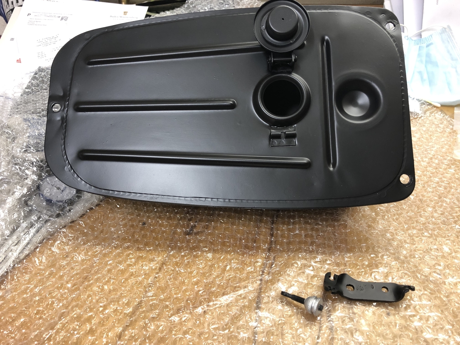

  • Kollegen,
    wieder was fertig. Der Tank und das "Zughüllenrückhaltefummelblech".
    Wird...
    Gruß Paddy.
  • Es gibt Gehäuse mit einer und mit zwei Öffnungen für die beiden Kabeläste.
    Ich hatte noch nie Ärger mit nicht passenden Kabellängen.
  • Ah, OK.
    In dem Gehäuse hat es nur ein Loch. Ich kann ein zweites reinmachen, kein Thema.
    Aber die Verbindung zum Conversions-Kabelbaum, hast du die im Kabelkästchen gemacht?
    Wie gesagt, die Doku von BGM schweigt sich dazu aus. Zumindest im Downloadbereich von SC, was aber bisher immer gleich dem war, was bei der Bestellung in Papier dabei war.
    Mich hätte nur interessiert, wie du es bisher gemacht hast als Anregung, Volker.

  • Habe ein paar Hinweise mit Bildern im GSF gefunden, daran werde ich mich mal grob orientieren.
    Conversion Kabelbaum BGM Pro
    www.germanscooterforum.de
    Da sieht man ein zweites Loch und die beiden Kabelstränge, einer zur CDI, der schon eine Gummi-Krawatte hat im Auslieferungszustand von BGM in meinem Falle und ein zweites Loch im Gehäuse, wo der Ast abgeht zum Kabelkästchen.
    Das nehme ich jetzt mal so als Vorlage.

  • Ja, ich habe das normale Kabelkästchen genommen, mal mit Schraubösen und mal mit Steckverbindungen. Ich fand immer, da gab es nichts zu perfektionieren...
  • Ich wollte eigentlich nichts perfektionieren, mir hat nur im ersten Schritt die Idee gefehlt, wie und wo der Anschluß erfolgen soll, wenn es nur ein Loch im Gehäuse gibt und zwei Kabel mit nur einer Tülle.
    Jetzt kuck ich mal, wie und wo ich das zweite Loch mache, dann sehe ich das auch so vor mit dem Kabelkästchen. Die Strippenlänge reicht ja offenbar, wie man auf den Bildern aus dem GSF sehen kann.

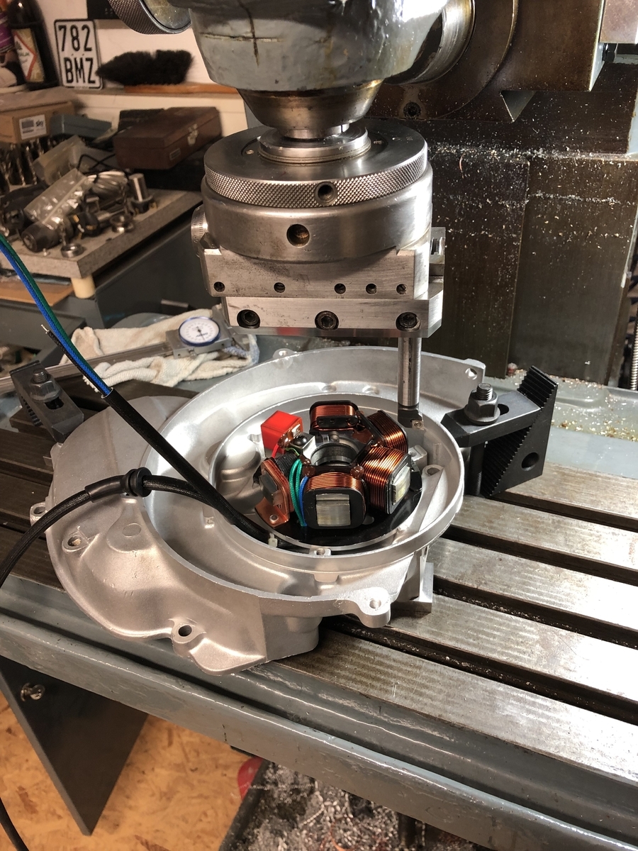

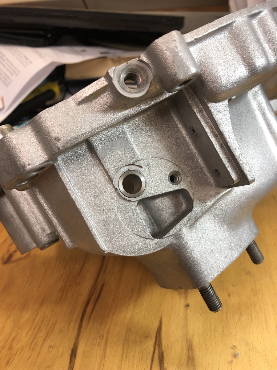

  • So Mädels,
    ich hoffe mal, daß das jetzt die letzten Anpassungen am Gehäuse waren, bevor es an den Zusammenbau geht.
    Als erstes noch auf dem Frästisch habe ich den Lagersitz und den Dichtringsitz aufgefangen:
    Dann mit dem Ausdrehkopf. Ohne Witz, nach 5 Hundertstel flutschte die ZGP, vorher hat sie gnadenlos gebissen.
    Dann war das erledigt. Nun zu der Verkabelung.

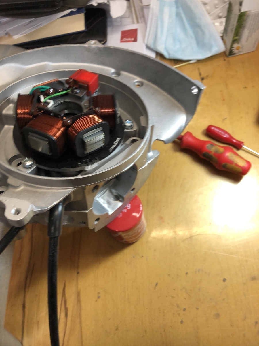

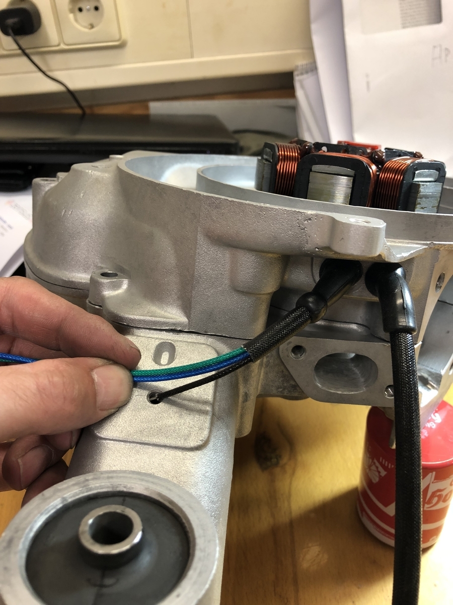

    Ich stand ja etwas auf dem Schlauch und Volker hat mich darauf hingewiesen, daß es Gehäuse mit einem oder zwei Bohrungen für die Kabel gibt.
    Hatte dann ja auch Bilder gefunden im GSF und dann nach dem Einpaß der ZGP den Tisch abgenommen und mit dem ganzen Zeug, daß ich mir so nach und nach gemacht hatte für die Bearbeitung des Automatik-Gehäuses was zusammengestupft, damit ich die Hälfte spannen konnte.
    Einigermaßen ausgerichtet, etwas rumgemessen und geschätzt, dann in mehreren Stufen sachte die zweite 12 mm Bohrung eingebracht.
    Eine Gummitülle hatte ich noch aus den ganzen Bestellunge zur Orange, weil ich Gummiteile gerne doppelt bestelle, falls etwas reißt.
    Ich muß die ZGP nach dem Essen mal volltsändig reinfummeln um zu schauen, ob alles paßt.
    Soweit mal der Stand.
    Gruß Paddy.
  • Ich, so als ganz Verwegener, hätte einen 6 und einen 12 mm Bohrer genommen und das Loch mit meinem Makita 18 Volt, 4 Ampere, Akkuschrauber, gebohrt. Und natürlich danach mit einem Senker den Grat entfernt.
    Aber ich habe ja auch keine Maho...
  • So Männer,

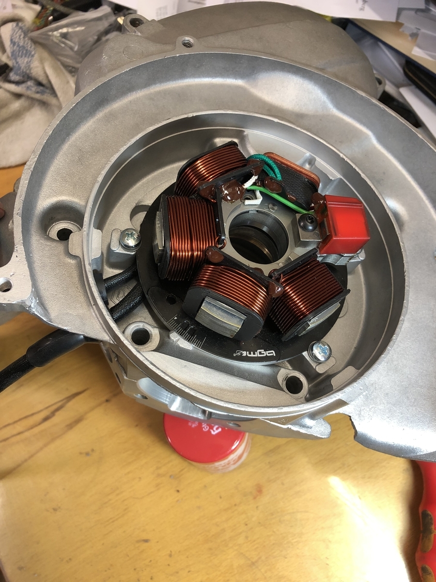

    mal die Kanten mit der Schleifkappe auf dem Dremel etwas verrundet, damit die Tüllen einigermaßen flutschen. Besser jetzt als später.
    Alles drin, alles dran, aber das ist jetzt echt etwas albern:
    Ich bin ja eigentlich so ein heimlicher BGM-Fan. Auch die Ware für die 270 Euronen für die komplette Zündung mit Polrad und jeder kleinsten Schraube ist voll in Ordnung.
    Kabel ummantelt mit Glasseidenschlauch, auch der Kabelschlauch ist Glasseidenschlauch, vom Feinsten.
    Und dann hier der Strang zum Kabelkästchen sowas von knapp, ohne Worte.
    Bei dem ganzen hochwertige Material wären jetzt 2 cm mehr ja echt kein Beinbruch gewesen, oder?
    Naja, egal. ZGP paßt:

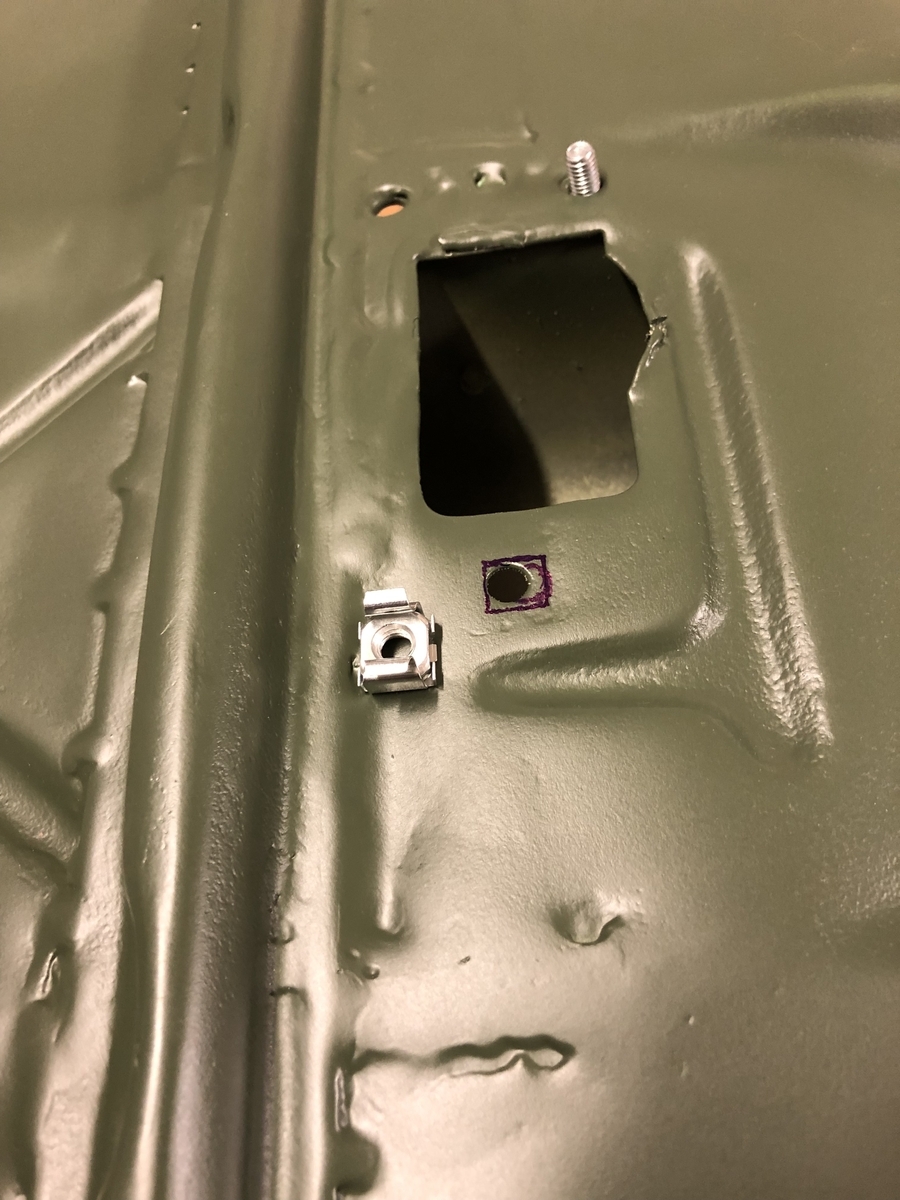

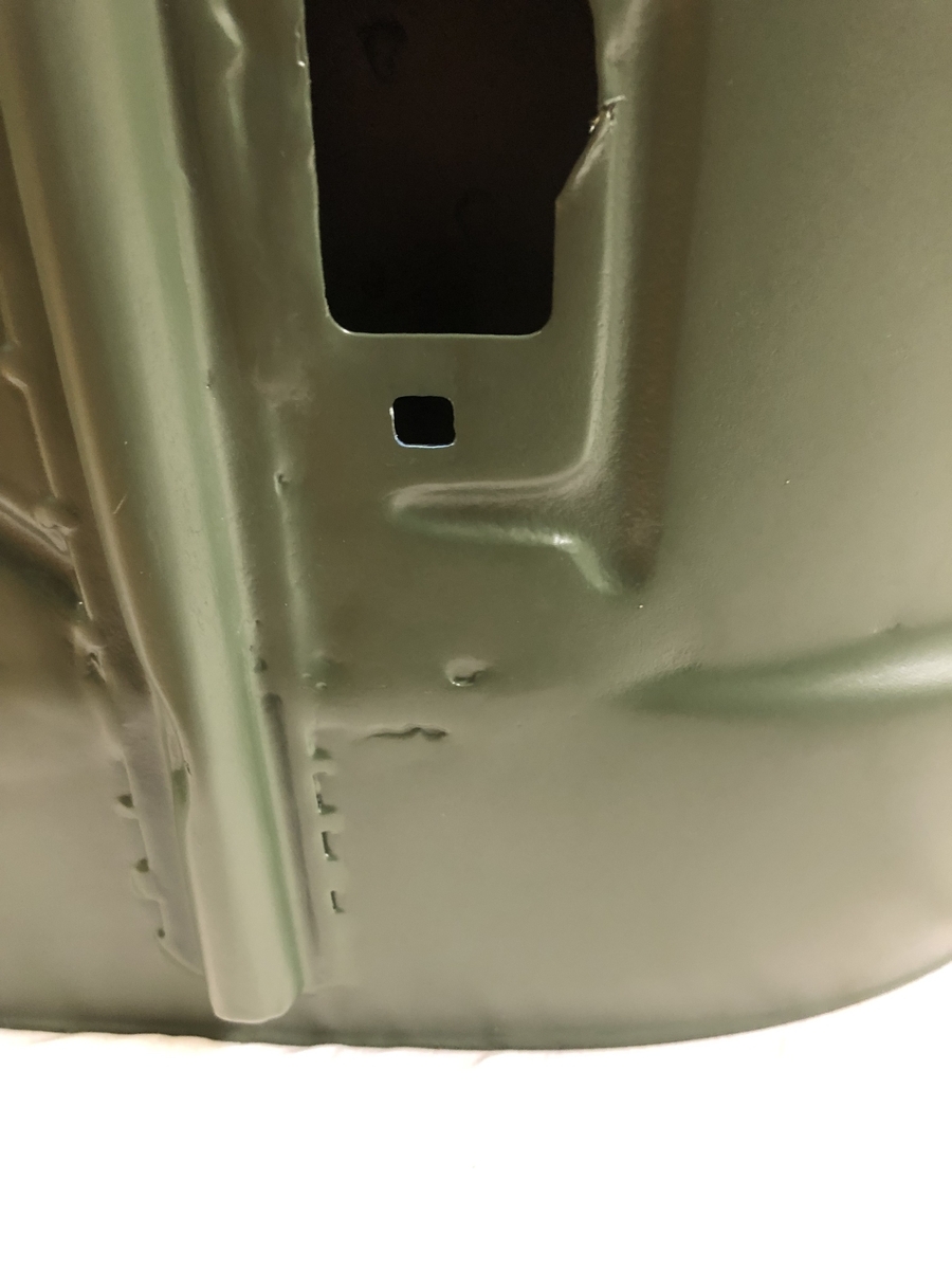

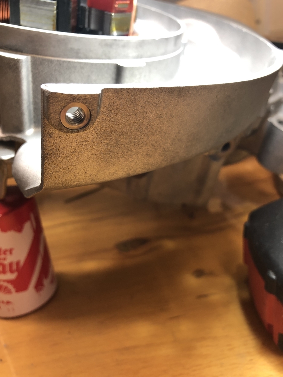

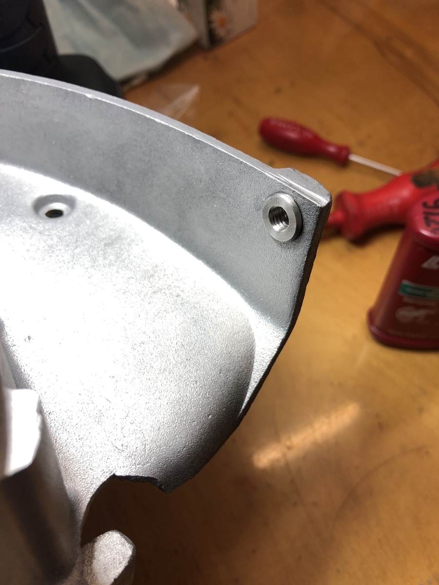

    Als erstes habe ich in meinem Sammelsurium von Schrauben tatsächlich so ein Vierkantmutter M6 mit dem Haltekäfig gefunden, die (wie ich aufgrund von Explosionszeichnungen auf SIP jetzt weiß) in die Karosse zur Befestigung des Bremspedals gehört.
    Dann mal angezeichnet und rausgedremelt, das Vierkantloch. Warum auch immer an der Karosse ein rundes Loch ist:
    Dann habe ich spaßeshalber mal den Satz nagelneuer Trittleisten, der dabei war ausgepackt und hingehalten. Naja, es fehlen ja die Löcher im Trittbrett. Ich weiß jetzt nicht, ob das jetzt besser oder schlechter ist für die Anpasserei... :P
    Auf jeden Fall wollte ich dann mal die beiden äußeren fixieren, hatte aber keine M3 Stopmuttern mehr, Schrauben waren da. Nieten will ich ja analog zur Orange nicht. Also habe ich an der Stelle abgebrochen.

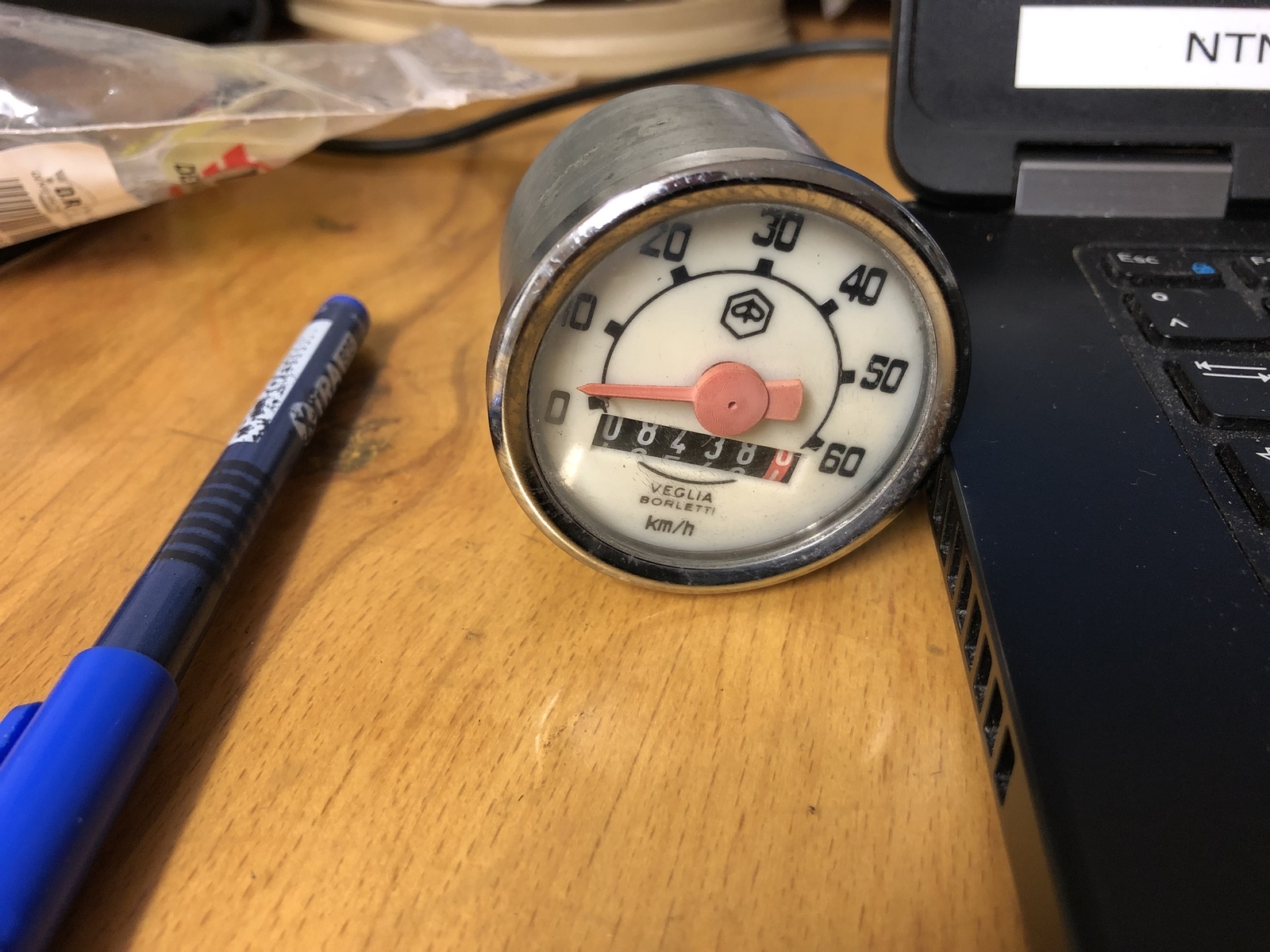

    Wenn ich schon beim Lenker bin, gleich weiter geschaut. Der Rundlenker ist mir ja fremd bisher. Das Tachobefestigungsblech fehlt und die Halteklammer für den Scheinwerfer ist zwar noch da (habe ich nur mithilfe des Onlinshops identifizieren können, ich kenne das alles nicht), aber die ist nicht mehr schön.
    Also beides neu. Bei der Gelegenheit habe ich den Tacho geputzt:
    Shit, der hört ja bei 60 auf... lmao

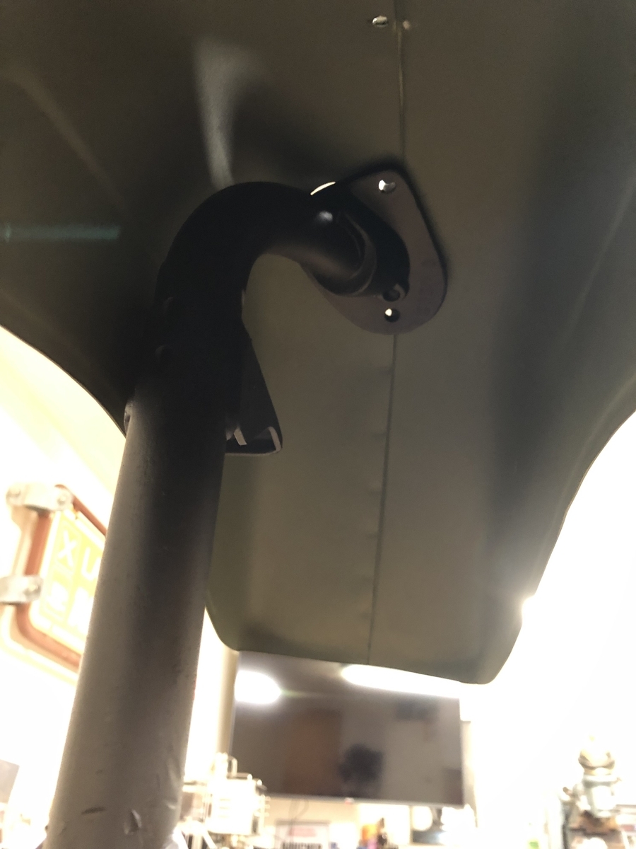

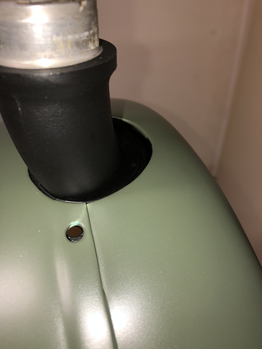

    Dann habe ich mir mal das Steuerrohr genommen und geschaut, ob der Kotflügel paßt. Nicht wirklich, weiß nicht ob man es auf den Bildern sieht:
    Mir kommt der Kotflügel so vor, als hätte ihn jemand schmaler gedrückt. Wenn ich ihn auseinander ziehe, schlupft er einigermaßen drüber. Die Flanken sind praktisch parallel. Etwas bauchiger, dann könnte es passen.
    So, und dann kommt's. Wo ich gerade das Steuerrohr zur Hand hatte, habe ich kurz mit der Handhebelpresse die vollnadeligen Schwingenlager eingepreßt. Den Schwingenbolzen kriegt man fast nicht durch. Wenn er drin ist, läuft er schwer, viel zu eng.
    Fragt mich bitte nicht, warum das so ist, die Passungen der Lager waren eigentlich sauber.
    Keine Ahnung, was ich jetzt mache. Ich tendiere dazu, den Bolzen etwas kleiner zu schmiergeln, es wird sich um maximal 2-3 Hundertstel drehen. Die Lager lasse ich mal drin. Ich hätte noch einen Satz da als Ersatz.
